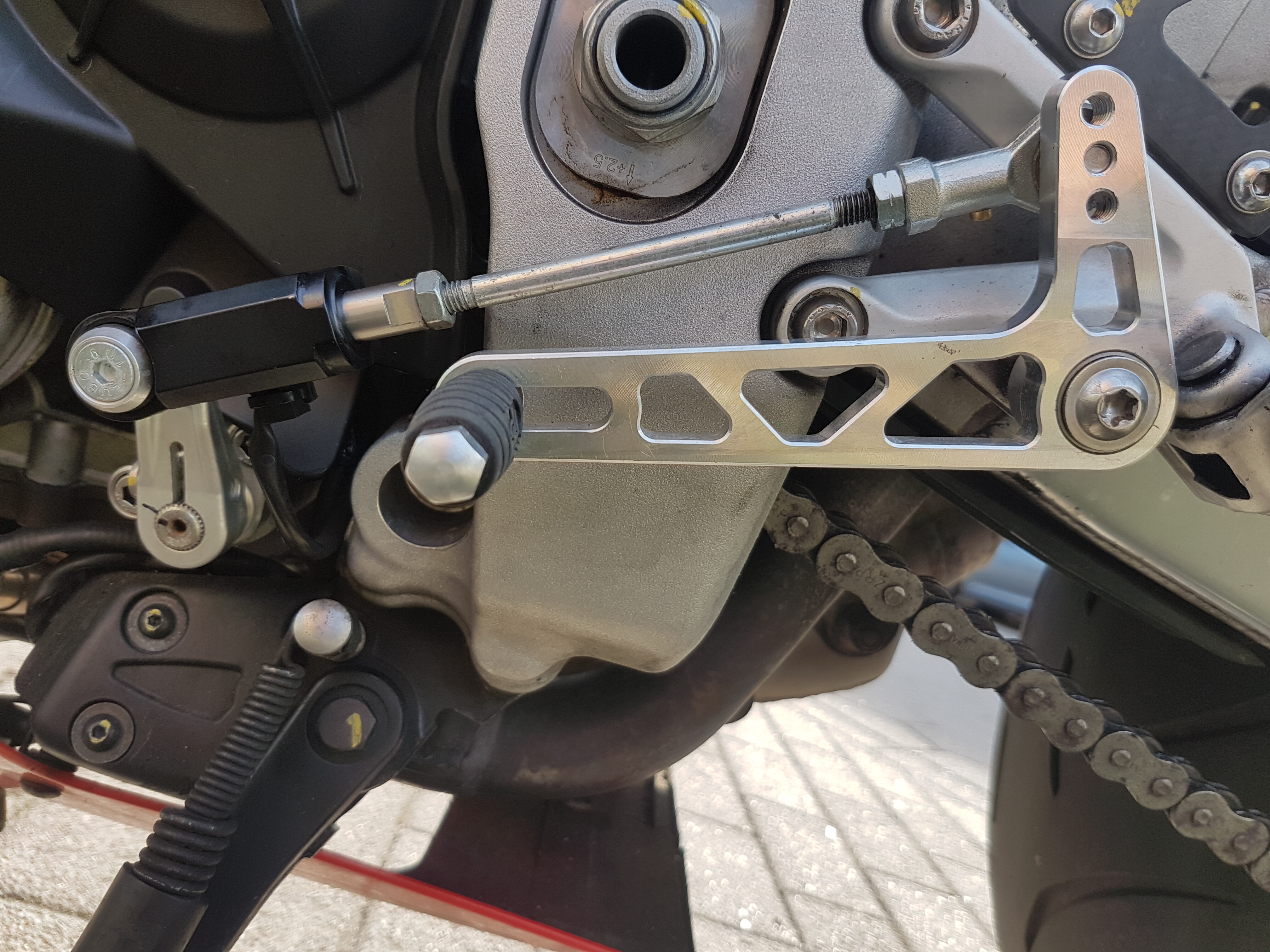

Umkehrschalthebel einstellen
ich habe den Umkehrschalthebel anbauen lassen,jedoch würde ich gerne den Hebel etwas höher justieren.Wie mache ich das am Besten,ohne das Schaltverhalten,also den Quikshifter,negativ zu beeinflußen?
Ich würde die Schaltstange „verlängern“.Ist das der korrekte Weg?
Dank im voraus
Sven
So sieht es im Moment aus.

Sollte das über die Feineinstellung nicht funktionieren, also nicht genügend Gewinde übrig sein, musst du erst über den Umlenkhebel grob einstellen (der silberne Hebel am QS in deinem Bild). Dafür nur die Schraube lösen, rausziehen und den Hebel abziehen und über die Verzahnung anders positionieren. Danach Schraube wieder befestigen (Achtung: Der Hebel hat nur an einer Seite ein Gewinde zum festziehen). Also merk dir, dass die Schraube wieder von links eingesetzt wird.
Gruß, Rene

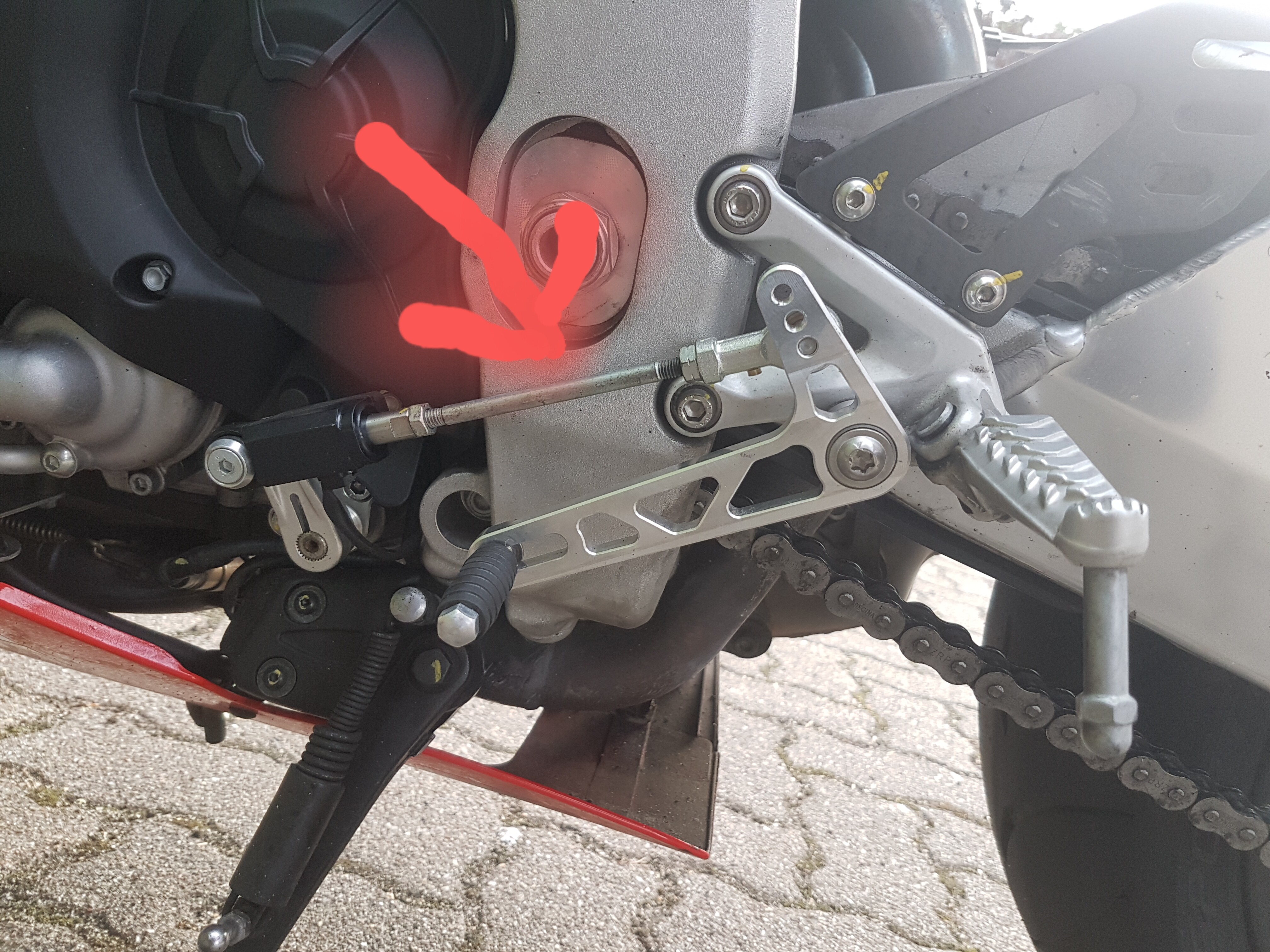

So, habe es an der Schaltwelle ein bisschen verstellt. Von der Hebellage ist es nun gut.
Jedoch ist es nun schwieriger den Leerlauf zu treffen. Auch bei ausgestelltem Motor will der 1.(Hebel ja nun nach Oben drücken)nicht reingehen, nur über den Umweg 2. Gang.
Muss ich nun ggf. doch die Schaltstange „verlängern“?
Irgrndwie dachte ich bekomme damit den Hebel höher ohne das Verhältnis darin verändern,bzw. anpassen zu müssen.
Anbei noch ein Bildchen.
Ich denke mal das ist eine Gefühls-/Übungssache. Beide Anlenkpunkte sollten möglichst parallel laufen, aber das sieht bei dir ja so aus.
da du die Schaltstange am Hebel in das untere Loch geschraubt hast, hast du längere Schaltwege wie Serie.
Mitte ist original wie Serie, oben sind kürzere Schaltwege.
Das nur mal so am Rande.
Okay danke.Das mit dem Schaltweg,werde ich dann noch mal ändern - auf Mitte.
Gruß Sven
Nun nochmals ran gegangen. Jetzt habe ich es auf das Mittelloch umgebaut. Habe mir aber auch mal die Stange angeschaut. Kennt eigentlich jemand die komplette Länge? Ich habe einige Umdrehungen getetstet,aber ganz raus halt nicht. Der Leerlauf klappt nun auch besser, aber ganz parrallel sind die beiden Schenkel der von der Schaltstange und der vom Schalhebel aber nicht.
100 % paralell bekommst du das je nach Stellung nicht hin.
Auf dem Bild sieht das ganz gut aus.
Das wichtigste ist das du für dich die otimale Schaltstellung findest, egal ob paralell oder nicht.
PS: ggf. noch eine Schaltwellenabstützung

Erstmal wirkt es ganz OK. Schaltwellenverstärker ist drauf,bloss schlecht zu sehen.

[mention]Berliner71[/mention] Setze die Stange auf das oberste Loch. So hast du wie von Markus erklärt den besseren Hebel und kürzere Schaltwege. Das ist ja einer der grossen Vorteile des Hebels :wink:
