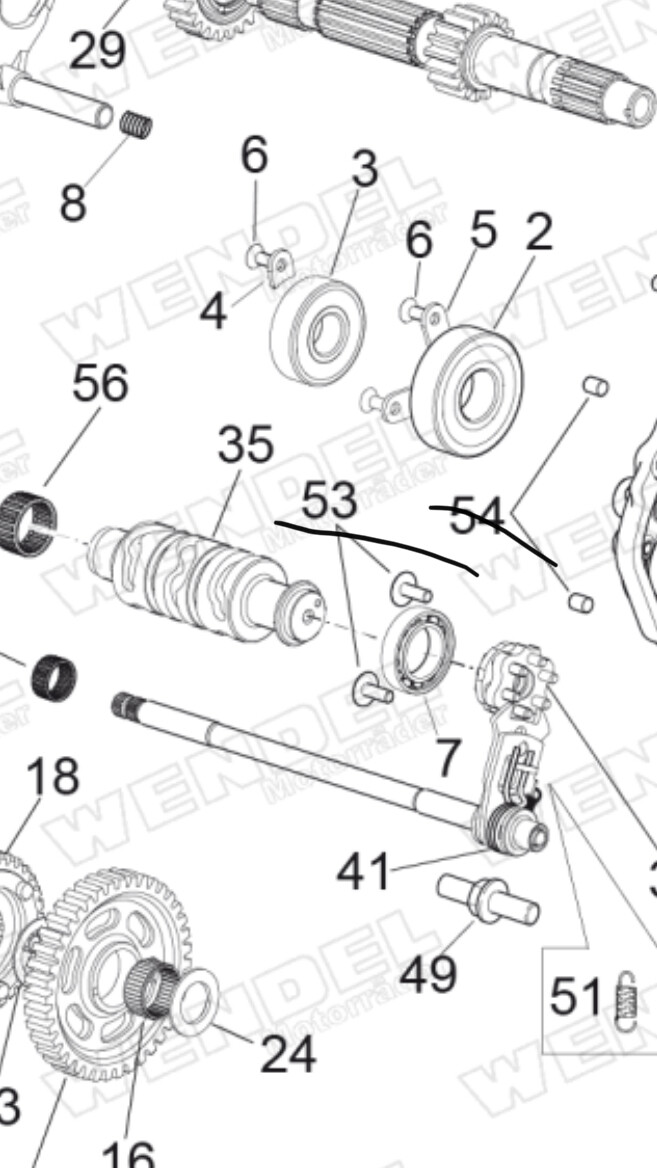

Ist es möglich den besagten bolzen mal im Ausschnitt vom Ersatzteilkatslog zu markieren?
Aber natürlich doch. Nr. 49
Besten Dank, und der ist geschraubt ?
Genau!
Dann hab ich beim nächsten zerlegen ja wieder was zum kontrollieren :grinning_face_with_sweat:
Nr. 49 bei Getriebe Wendel-Liste
Beim Bolzen neu einsetzen bitte mit Loctite mittelfest montieren.

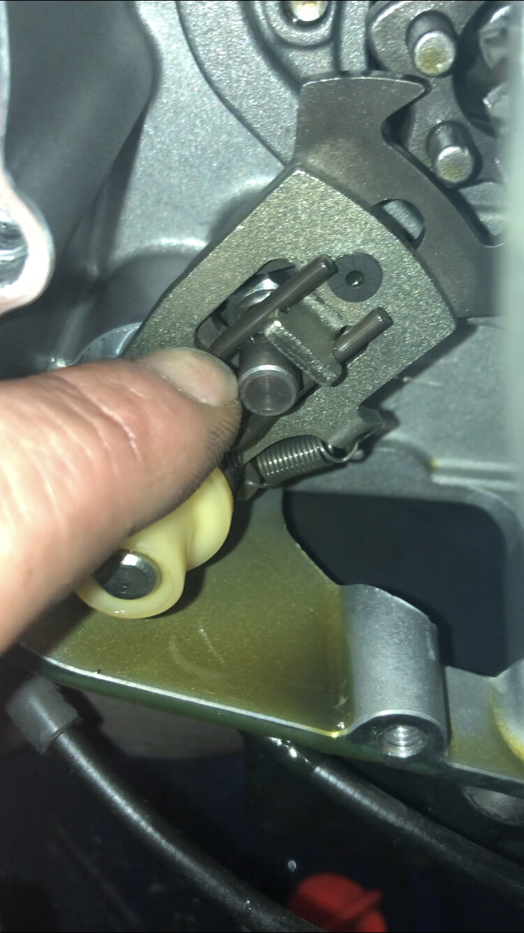

Moin,
ich hab nun mal den Deckel abgenommen. Tatsächlich hat sich der Bolzen gelöst.
