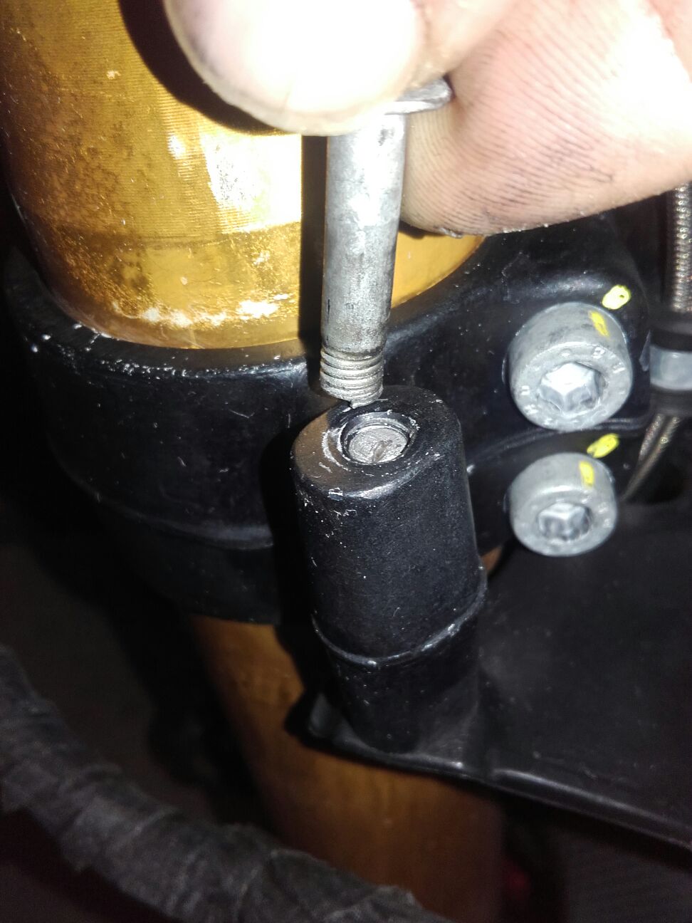

Hallo Racers!
Ich hab mich schon mal beim Anblick der RSV4 Gabelbrücke gefragt, ob bei der Halterung des LKD nicht etwas gar viel Hebel auf die Schraube einwirkt. Ein Kumpel von mir hatte mit seiner RSV4 enen heftigen Abflug, weil die Schraube zum LKD abgebrochen ist. Sie hatte sich nicht gelockert, sondern ist bündig zum Gewinde zwischen Gabelbrücke & Hülse abgebrochen …

Na, ich würde da jetzt nicht übertrieben und sehe das mal als Einzelfall der passieren kann.
Das ist ja bei der RSV4 schon seit 2009 so gelöst und wenn das wirklich ein Problem wäre, hätte sich das längst rumgesprochen.
Gruss Mike

Schon klar, aber lieber einmal zuviel schauen als zu wenig … und wer sich auf die Seite legt, vorsorglich Schraube wechseln. Ist das vernünftiger? :wink:
Ich hab die Erfahrung gemacht, sobald die Kiste auch nur im Kleinsten einmal Bodenkontakt hatte, geht immer die blöde Schraube in die Knie.
Bis jetzt bei allen Stürzen die ich mitbekommen hab, war immer die Schraube im Popo …
Genau deshalb mein Post … lieber vorsorglich wechseln bei Bodenkontakt :slight_smile:
Gruss!
Welche Maße hat die Schraube? Stehen leider keine Maße im Katalog dazu. Dann kann ich gleich mal auf Arbeit gucken :shh: .
Also ich habe die gegen Aluschrauben ausgetauscht das die im Falle eines sturzes abreißen und nicht mehr beschädigen.
Hat leider schon einmal gut funktioniert.
Aus dem Kopf würde ich sagen m6x40 sollte die Schraube sein.
Pfoahhh… der Markus! Alles im Kopf… :thumbup:
Die Schraube hat ganz genau M6x1,00x40mm
Besten Dank :slight_smile:.

Bei mir sind auch schon 2 abgebrochen. Kann dem also nur zustimmen. Kontrolliere und wechsle ständig :wink:
