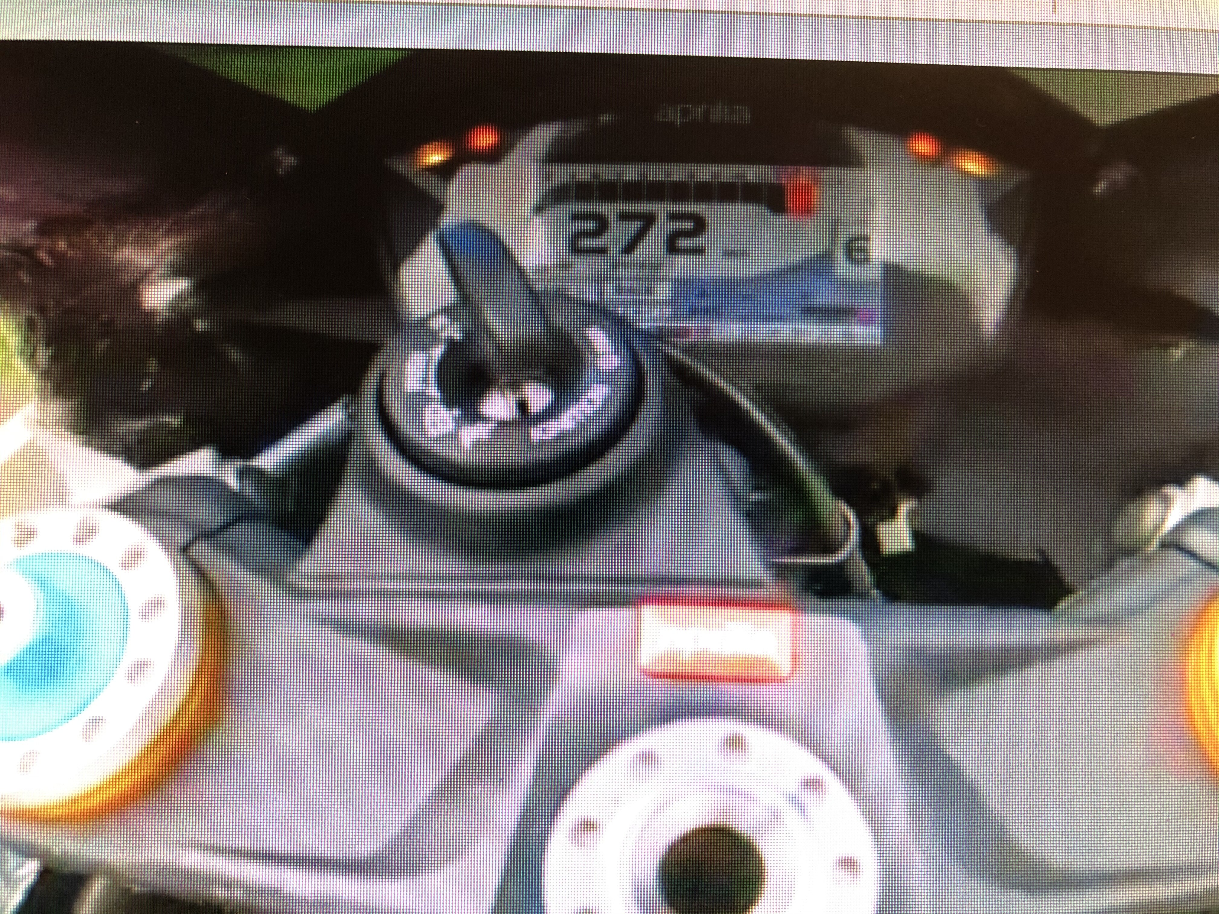

Kurze Frage fürn Kumpel. Er fährt nur Renne und hat vorne 15, hinten standard (ist 42 oder?) und hat mir folgendes Bild von Rijeka geschickt.
Ist doch zu kurz übersetzt, da er schon im Begrenzer ist oder geht da noch was an VMax?
Ich fahre 15/41 und am Slovaken ist bei 281 auch Ende. Reicht für mich auch nicht mehr, werde da auf 15/40 oder 15/39 gehen.
