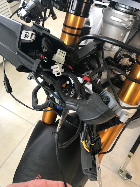

Ich habe bei meiner RSV4 RF 2015 das Zündschloss entfernt und von Lazmonstra-Racing den Racestart Killswitch Zündschloss / Killschalter Adapterkabelbaum verbaut. Die Ringantenne habe ich vom Zündschloss ausgebaut und gemäss Anleitung mit dem originalen Zündschlüssel montiert und angeschlossen. Das Motorrad ist anfänglich gelaufen aber beim zweiten mal musste der Code eingegeben werden was ich mit eurer Hilfe auch schaffte.

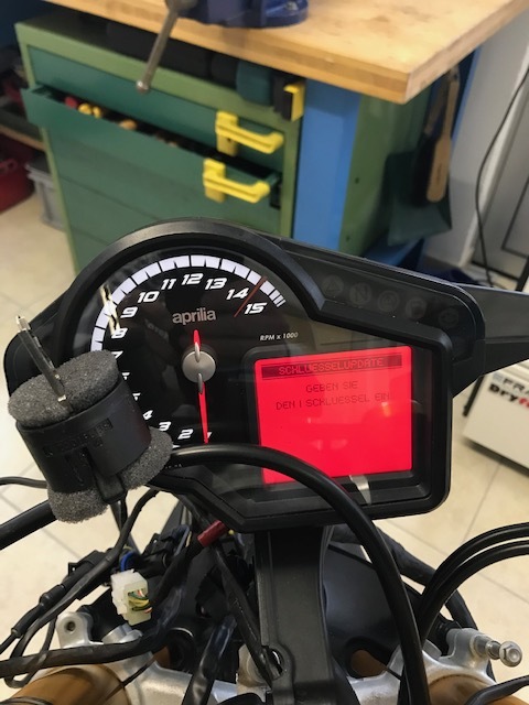

Habe dann in der Diagnose die Fehlermeldung DSB 03-Störung Wegfahrsperre: Antenne kaputt (Kabelbruch oder Kurzschluss) gelesen.
Ich habe dann ein Schlüsselupdate machen wollen. Meldung im Display „Geben Sie den Schlüssel ein“.
Schlüssel und Ersatzschlüssel neu in Ringantenne montiert. kommt imme dieselbe Meldung.
Jetzt funktioniert leider nichts mehr es geht weder vor noch zurück. (Elektronik lässt grüssen!!!)
Kann es wirklich sein das die Ringantenne defekt ist? (Hat zwar bis vor einem Monat im Originalzustand noch funktioniert.)

Hast du mal probiert den Schlüssel „von oben“ in die Ringspule zu stecken?
Also von der Seite wo der Schlüssel positioniert ist, wenn er sich im Zündschloss befindet:
Das Magnetfeld der Ringspule ist nicht gerade „üppig“.
Der Schlüssel wird deshalb nicht unbedingt in jeder beliebigen Position erkannt.
In der von dir gewählten Position kann es sein, dass der Schlüssel nur sporadisch erkannt wird.
(Auch wenn du dich explizit an die Einbauanleitung von Lazmonsta gehalten hast).

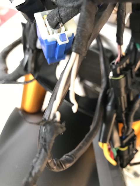

Habe es gefunden. Es war ein versteckter Kabelbruch.
Danke und Gruss
Super, freut mich das den Fehler gefunden hast .
