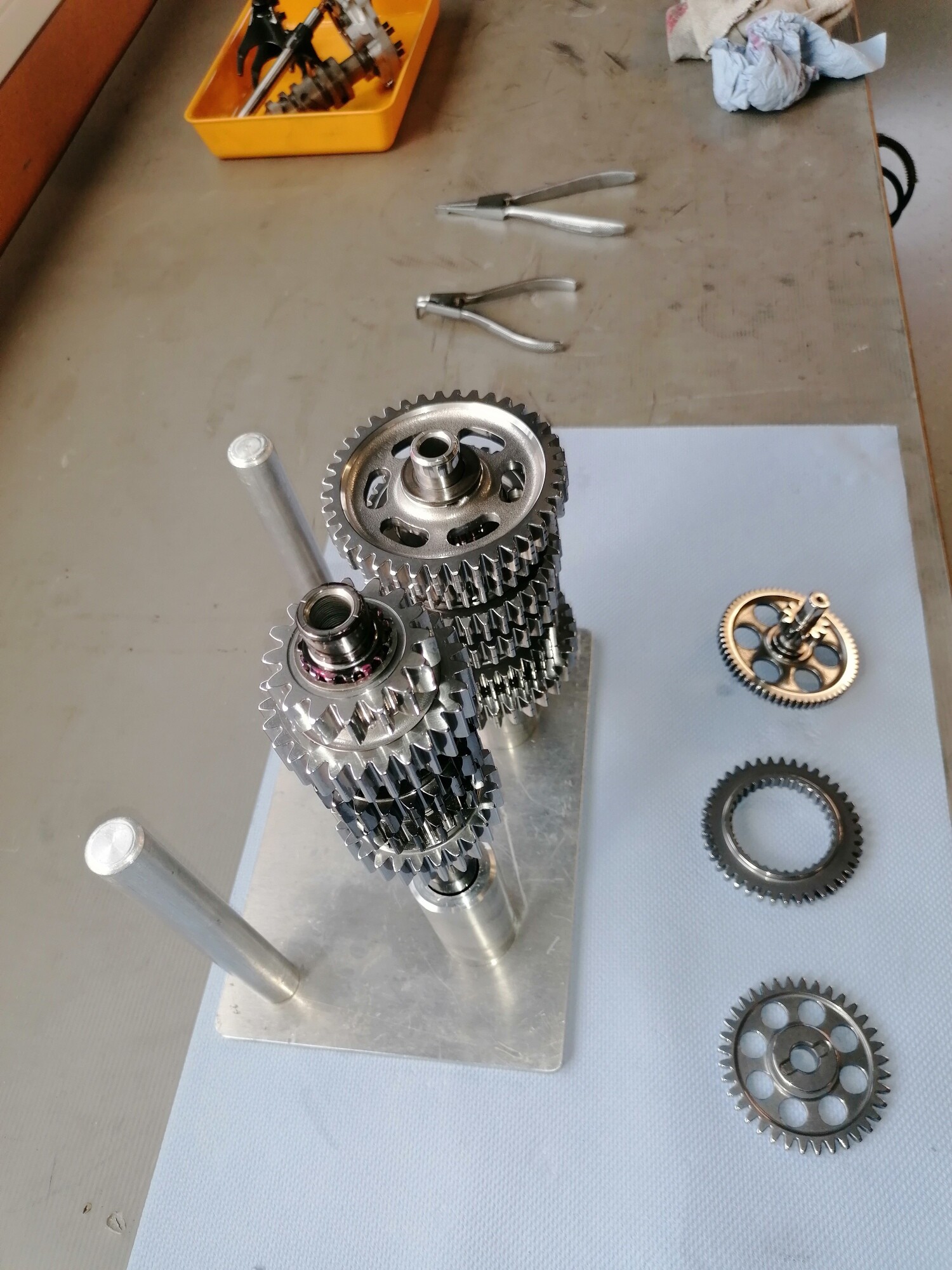

[media][/media]Hallo zusammen,

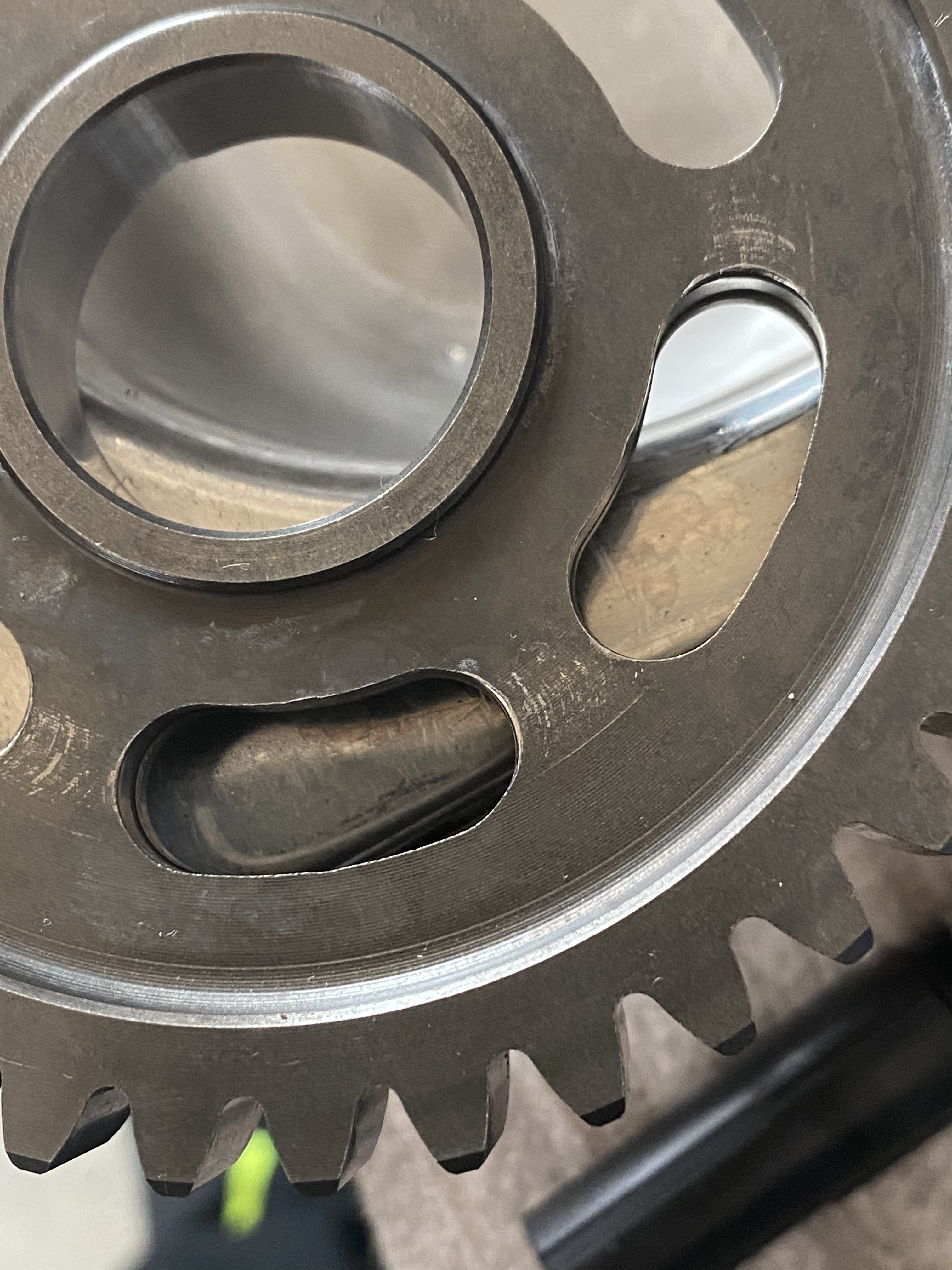

ich habe eine RSV4 Bj 2016 mit 9000 km auf der Uhr. Leider macht mir das Getriebe etwas Kummer,da mir beim hoch schalten von 1. auf 2. der Gang hin und wieder heraus springt.
Beim runter schalten von 2. auf 1. springt der Gang nach dem er kurz drinnen war auch hin und wieder heraus. Mein Bike ist mit einem Blipper nachgerüstet worden der vom Gefühl her auch gut funktioniert,

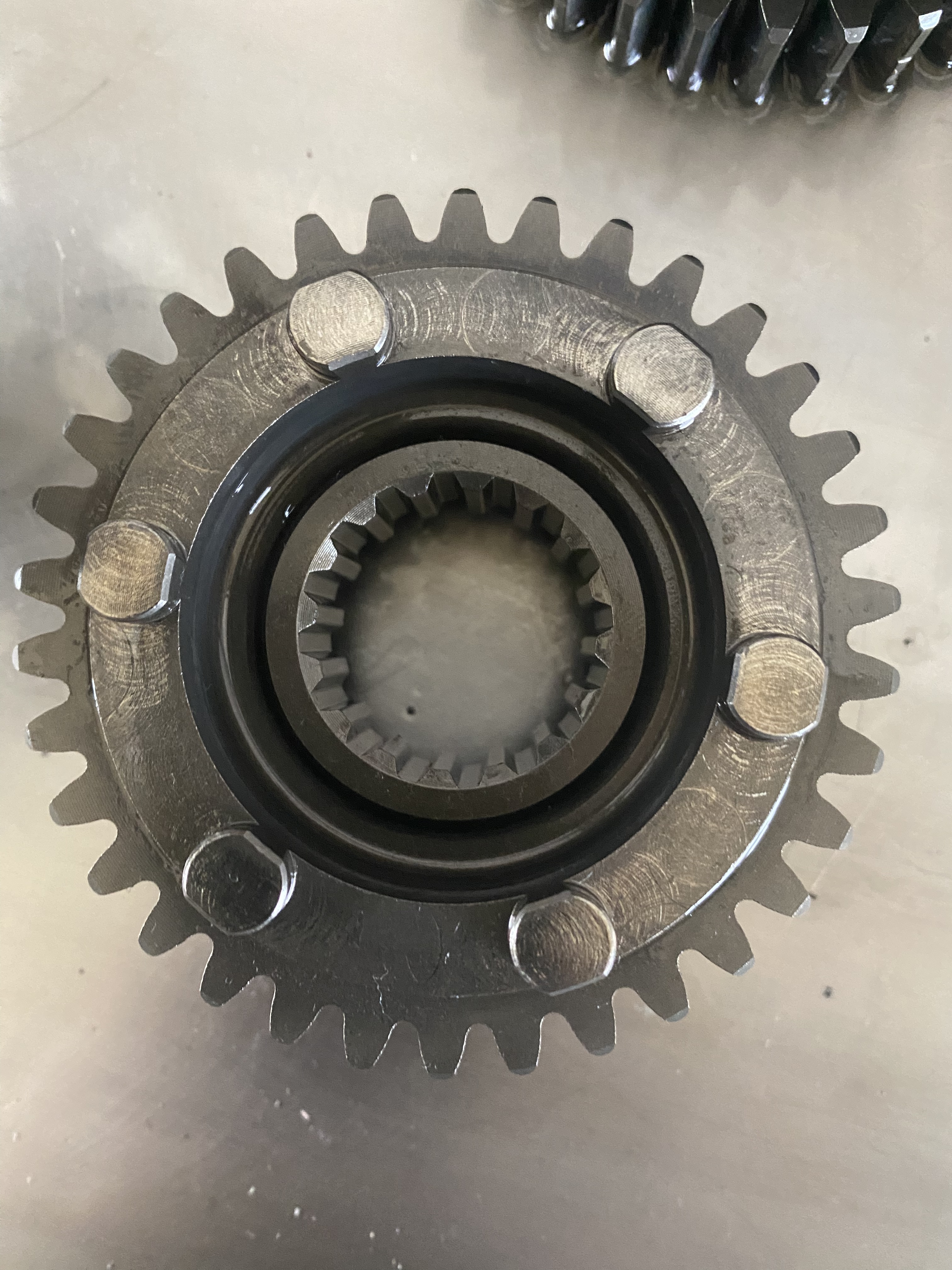

Nach dem ich das Getriebe jetzt ausgebaut und zerlegt habe konnte ich nicht wirklich einen Schaden feststellen.Ich habe noch ein Foto vom 2 Gang gemacht.Vielleicht kann mir jemand von euch da weiter helfen.
Vielen Dank für eventuelle Infos
Gruß Robert

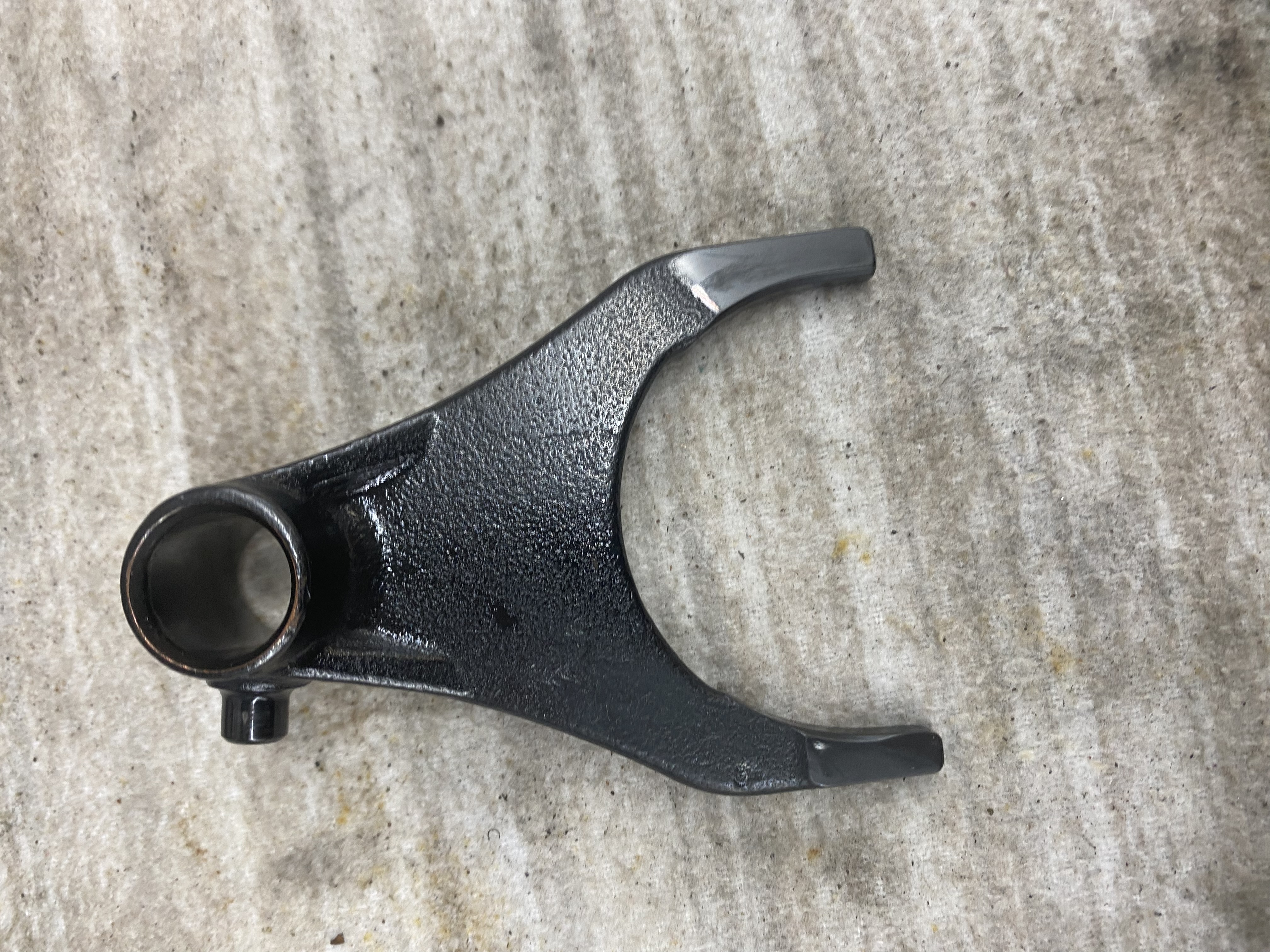

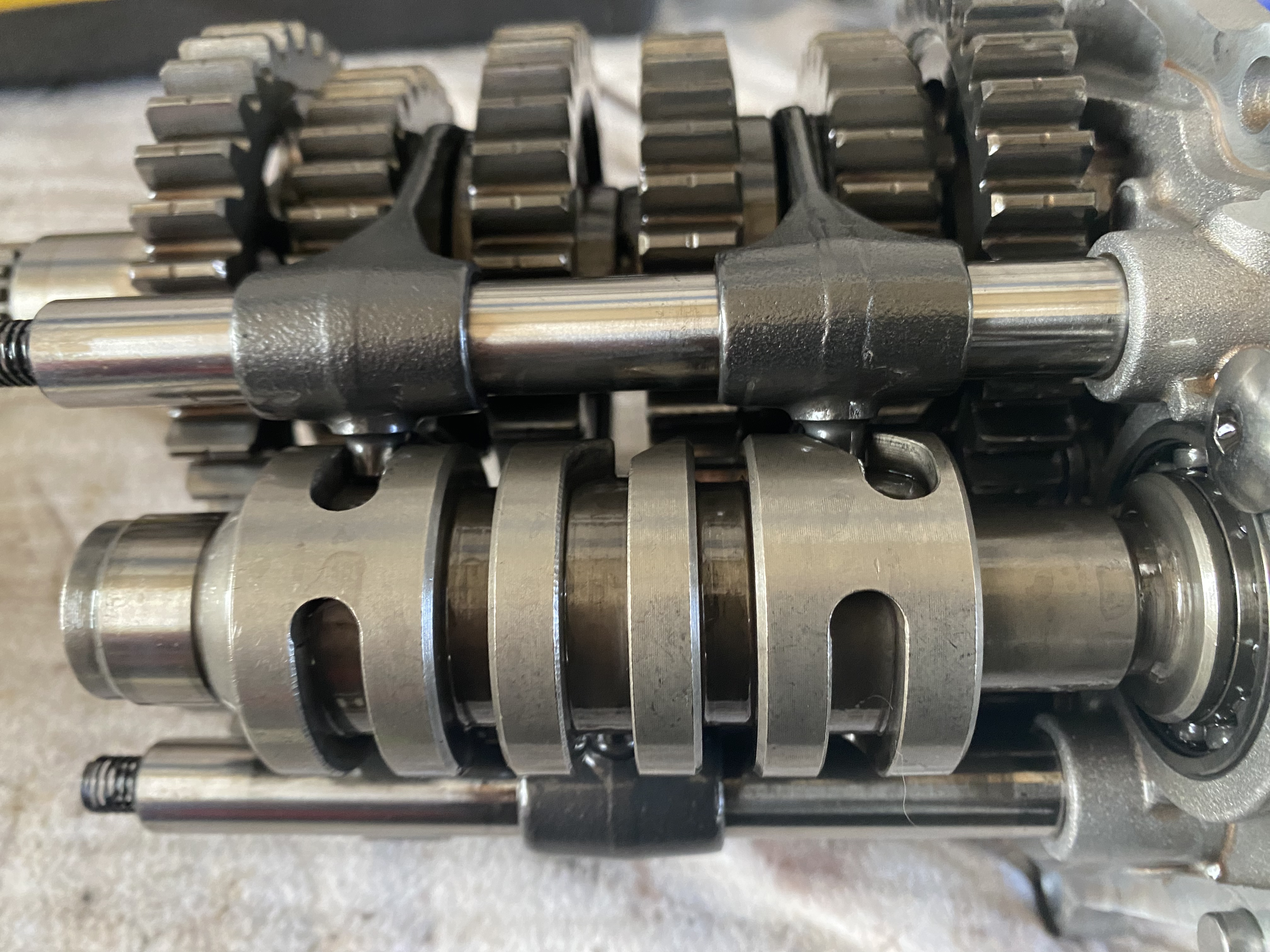

Hallo
Wie sehen die Schaltgabeln aus?
Guten Morgen,
die muß ich mir dann noch genauer anschauen aber auf den ersten Blick sahen sie gut aus. Mache später noch paar Fotos und melde mich wieder.
Danke erst mal
Gruß Robert

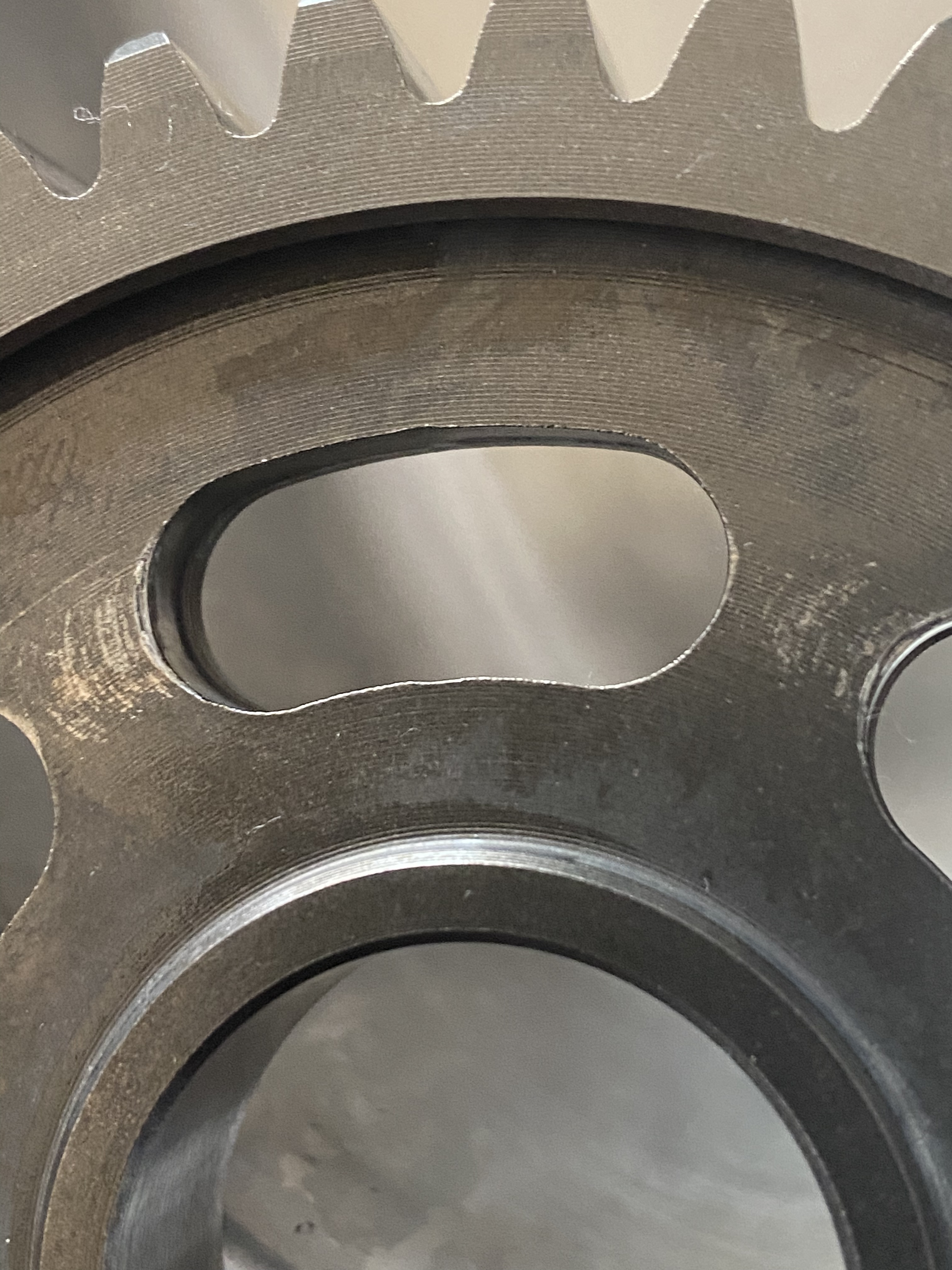

Dein Schaden ist sehr gut zu sehen. Schau Dir die Radien der Langlöcher auf den Fotos an, die sind gratig und nicht mehr scharfkantig sondern verschlissen.
Das Selbe Thema siehst du an den Schaltklauen, also an den Klinken die beim verschieben den Zahnräder in die Langlöcher oder gegeneinander greifen.
Dieser minimale Verschleiß führt dazu, dass der Gang nicht mehr hält.
Neue Zahnräder kaufen, die gibt es einzeln, dann passt das wieder.
Natürlich Schaltgabeln auch anschauen.
Bei Getriebeproblemen außerdem immer die Ölpumpe und das Öl wechseln, sonst kann es zu Lagerschaden kommen. Die kleinen harten Späne die im Getriebe entstehen, ruinieren die Pleuellager.

Deine Dog`s sind Rund , secundär Welle 1/2 und du must die Losräder (Schieberäder)5/6 Anschauen.

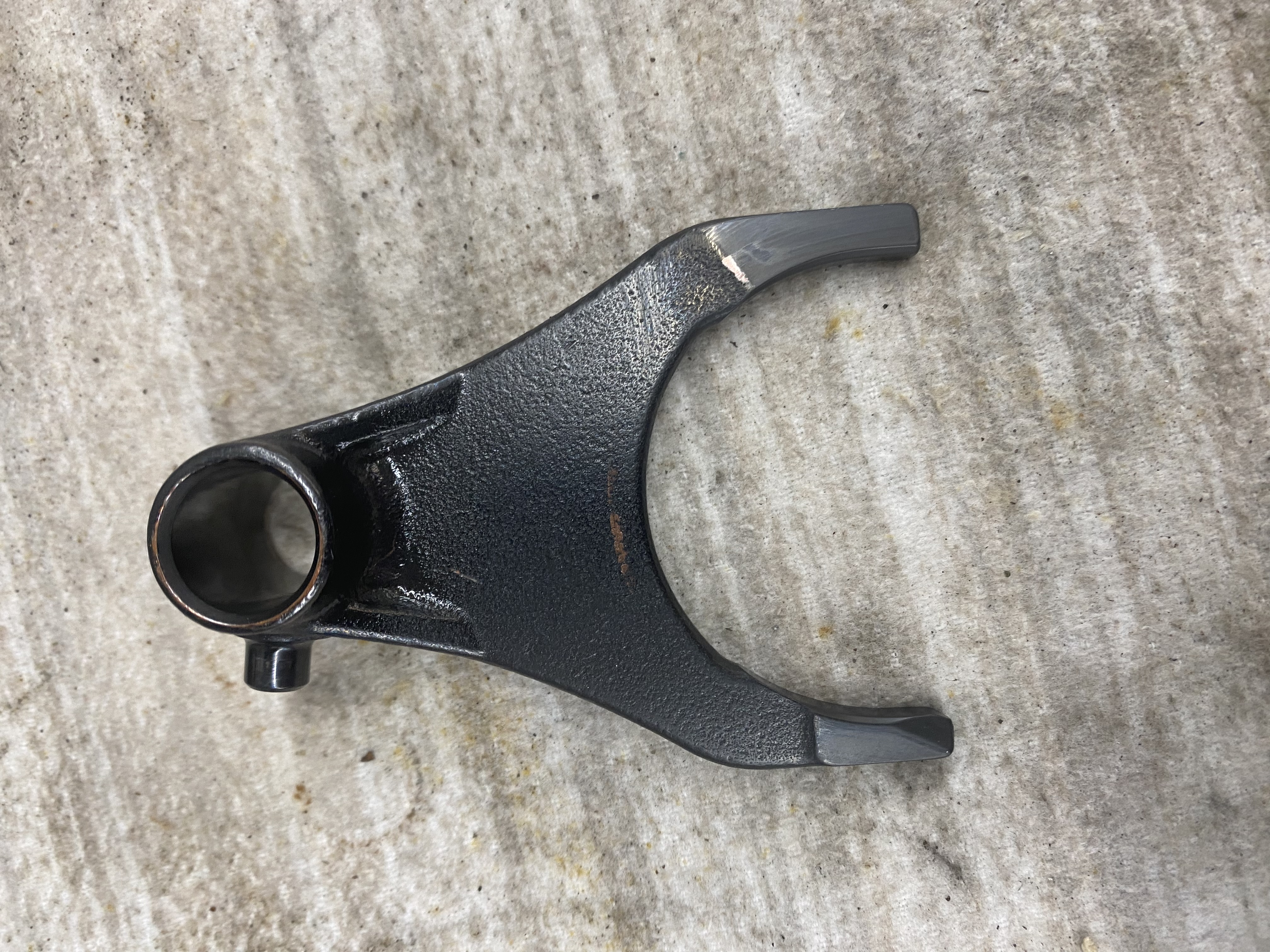

Schaltgabeln die haben vermutlich auf der Außenseite verschleiß am Gabel ende.
MFG

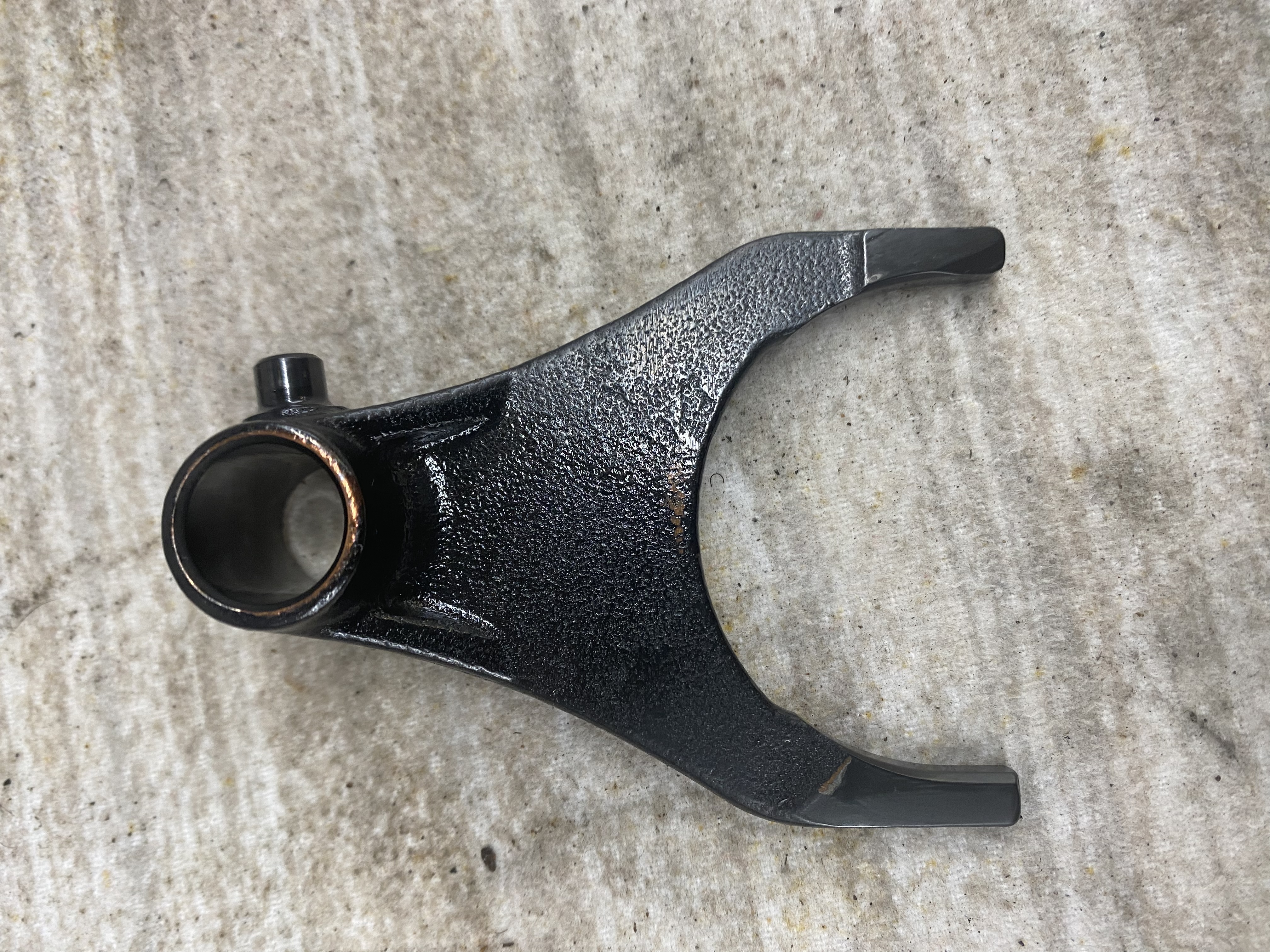

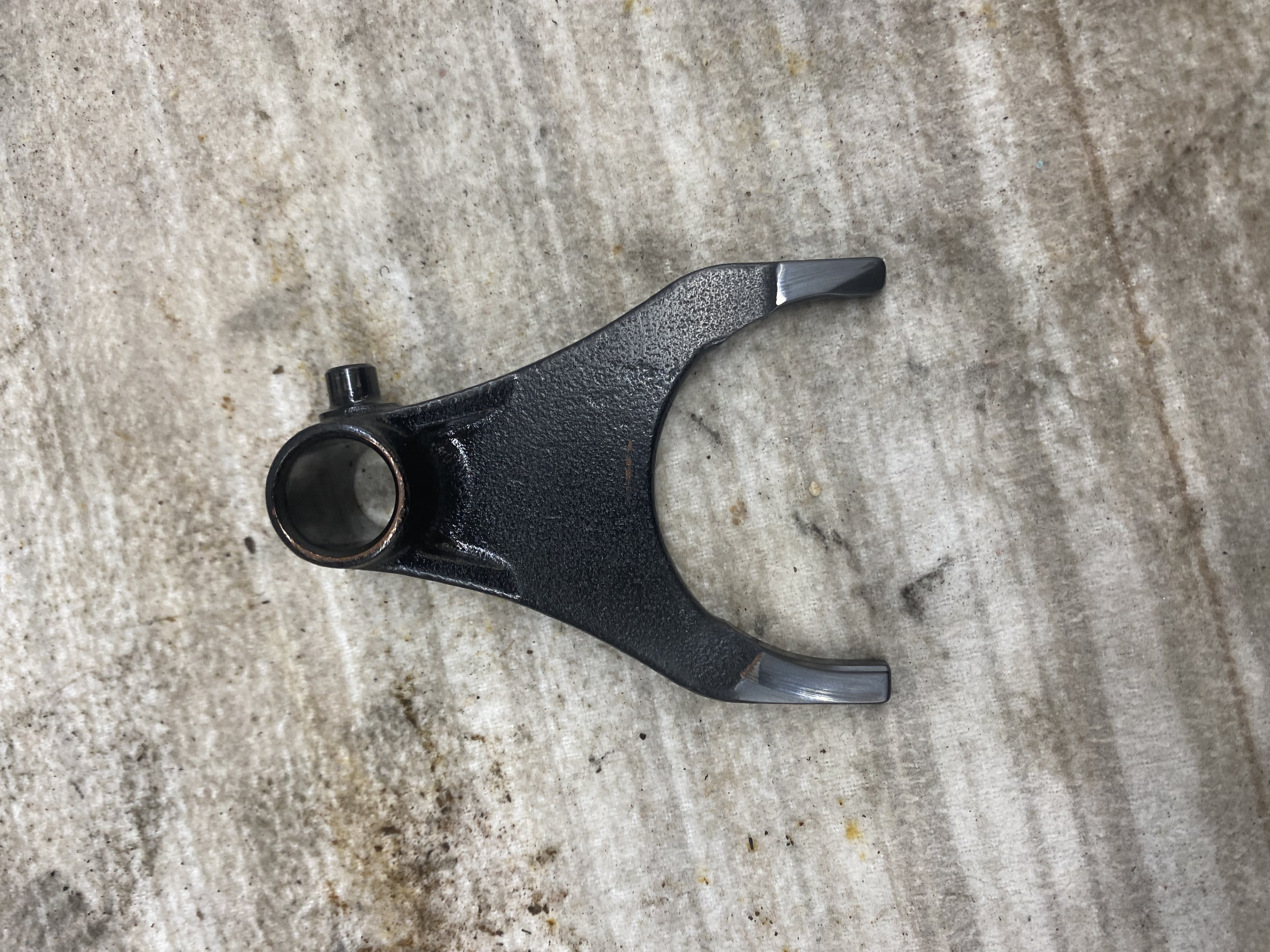

Schaltgabeln sehen so aus.
Die sind auch durch.

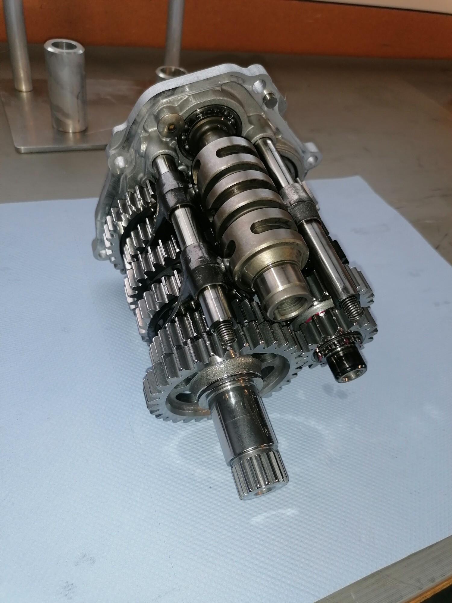

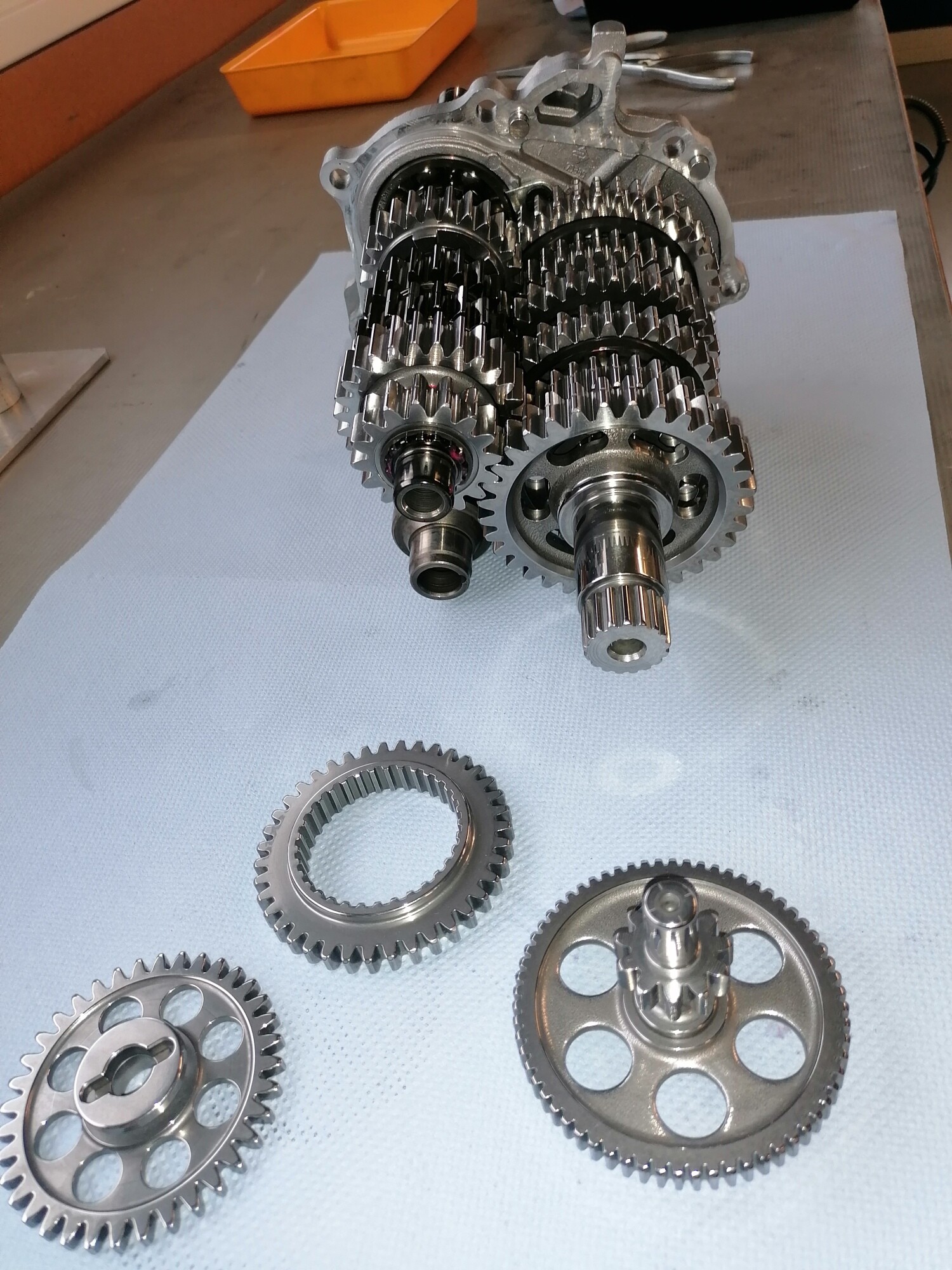

Ich habe mein Getriebe im Dezember Supergefinisht.
Kommt auf den Bildern leider nicht so gut rüber.
MFG
