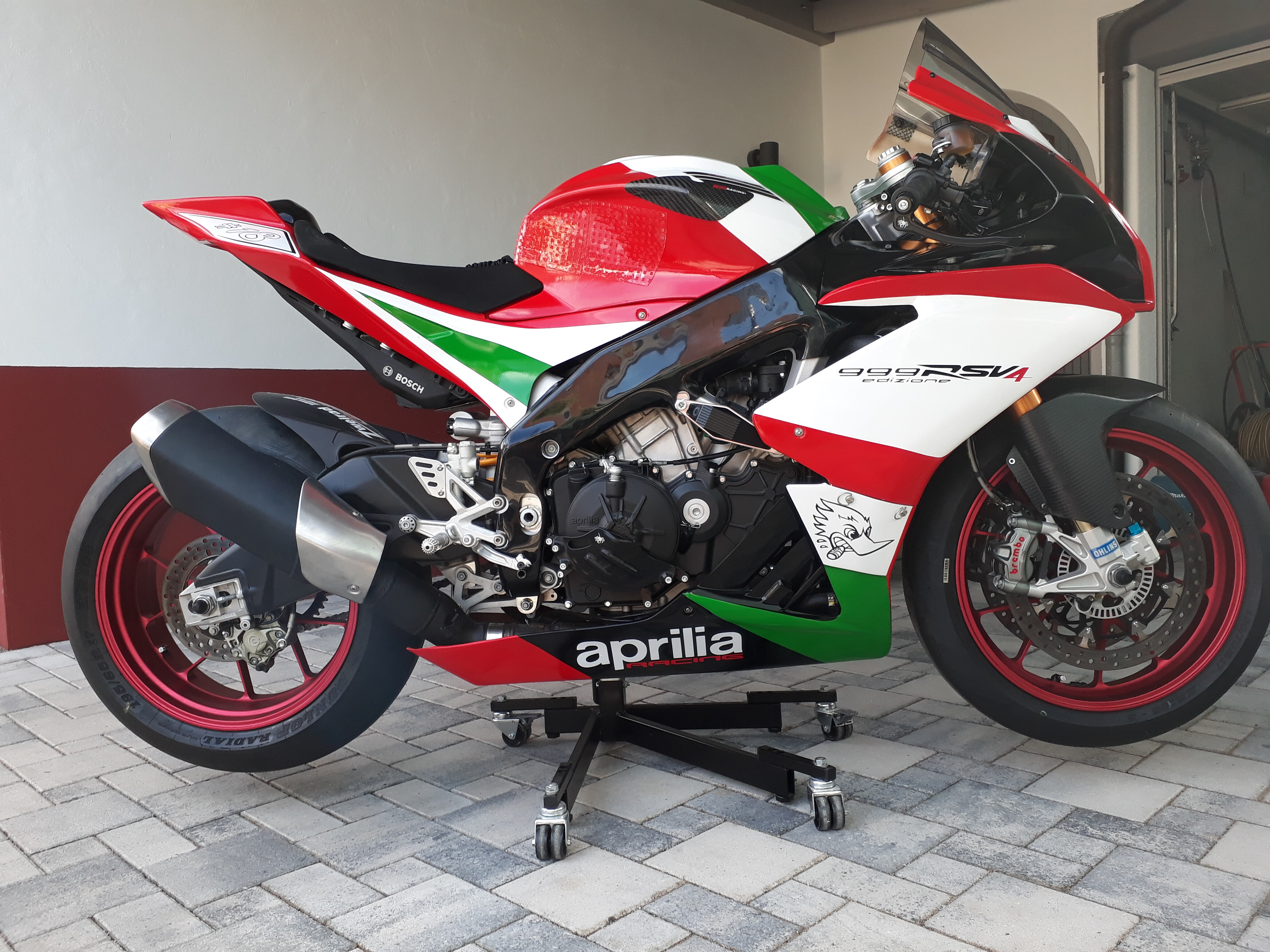

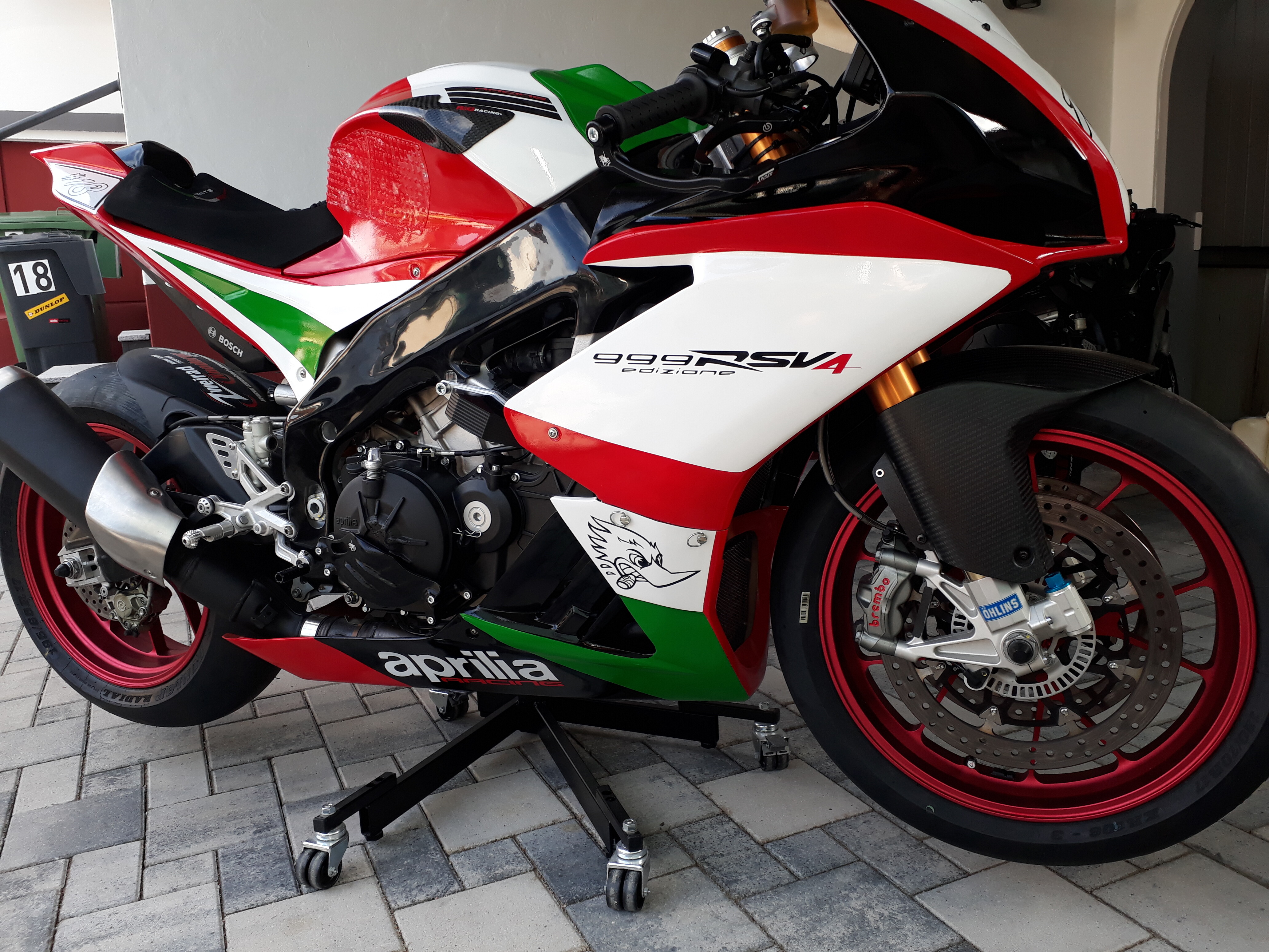

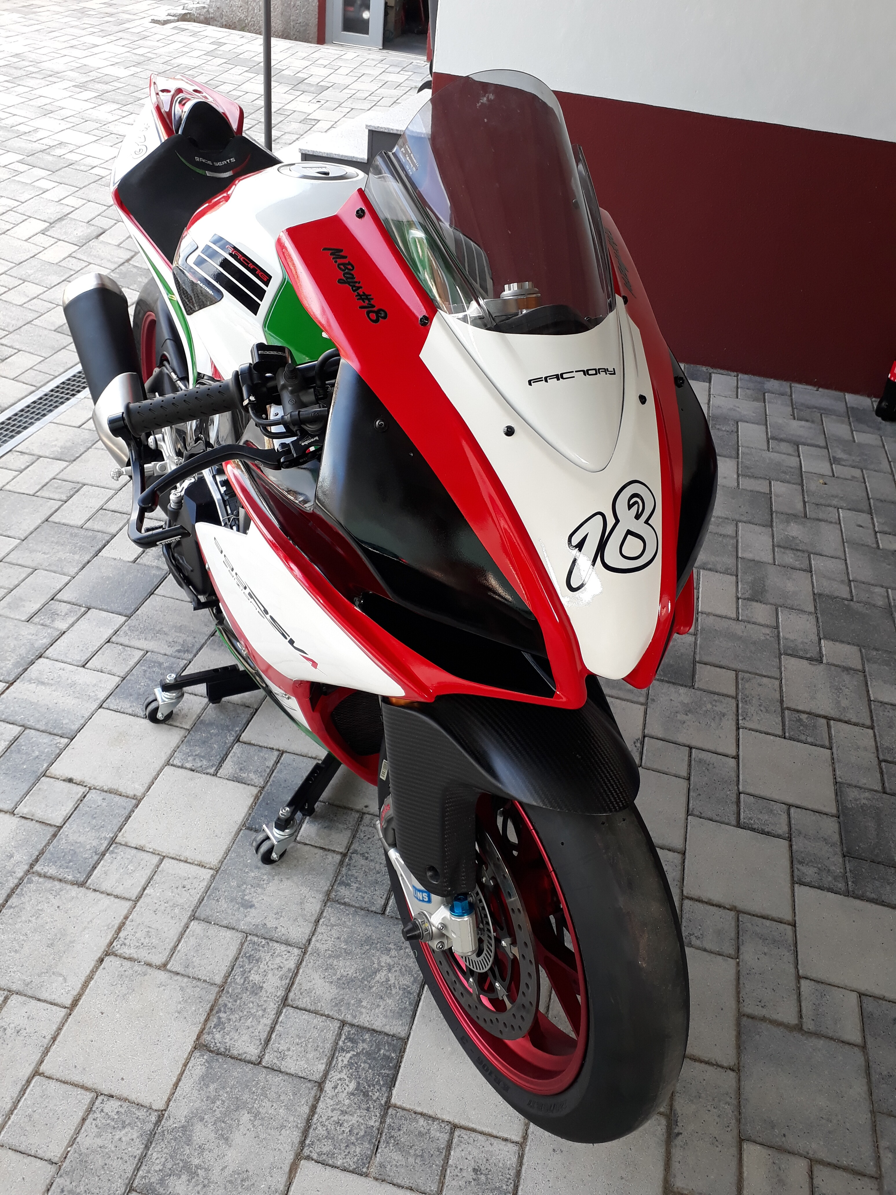

So also habe ich mir eine 2016 RF zugelegt.

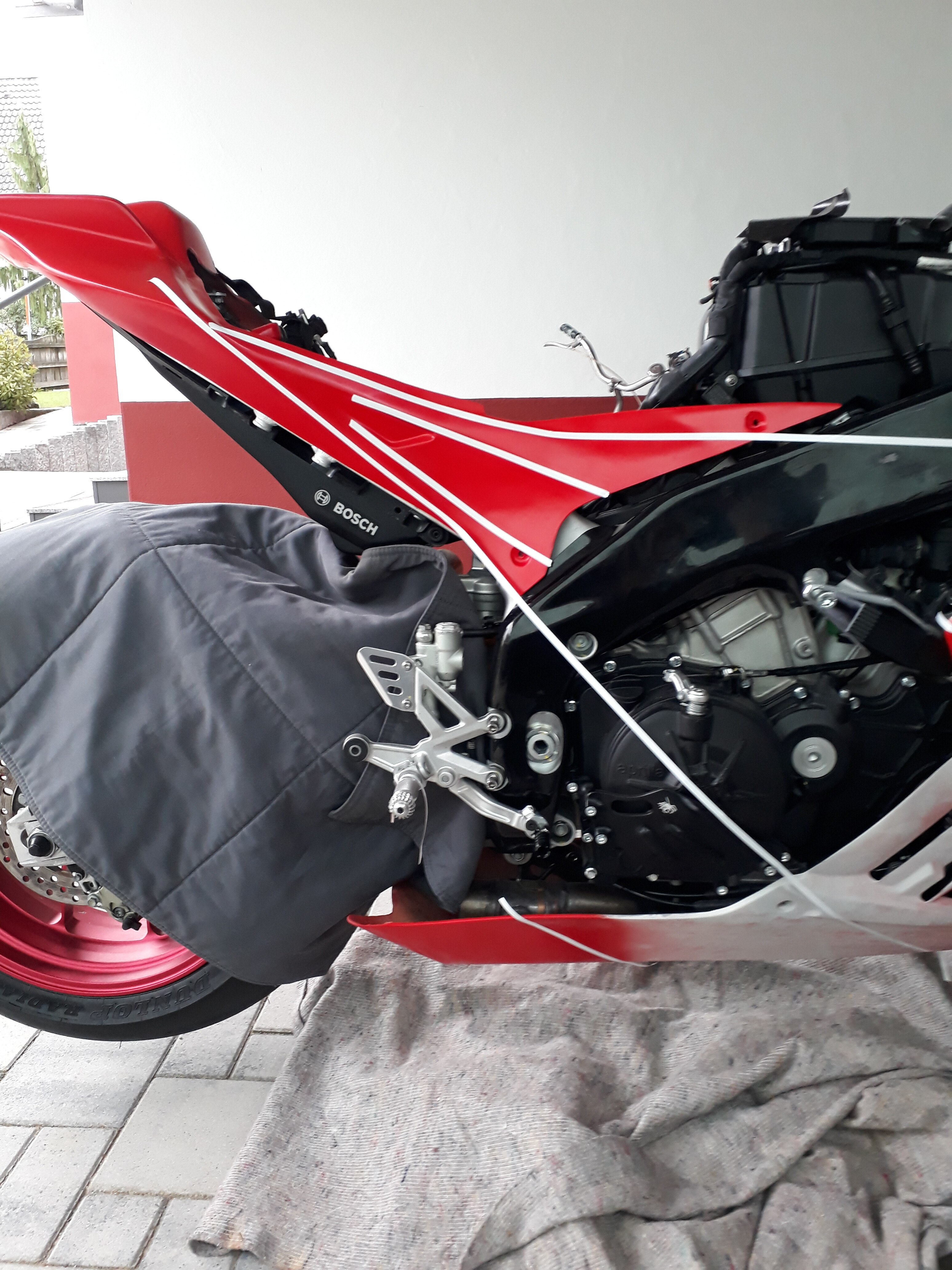

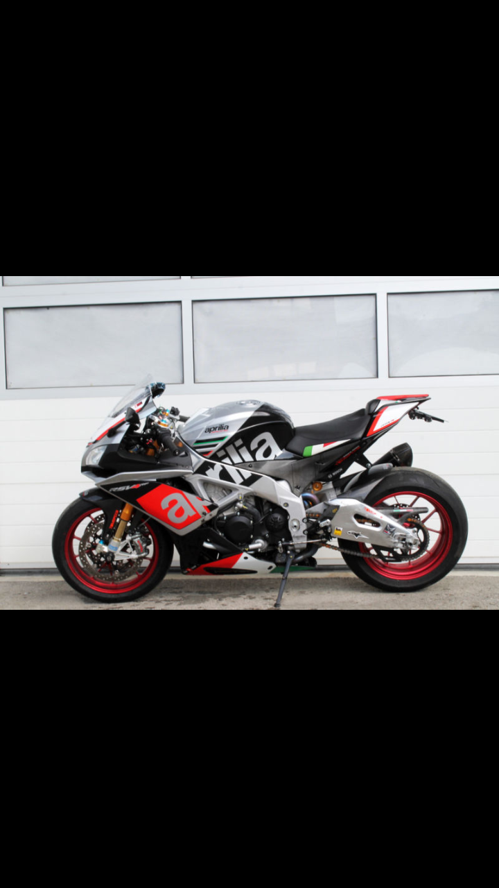

Hier Serie Zustand.

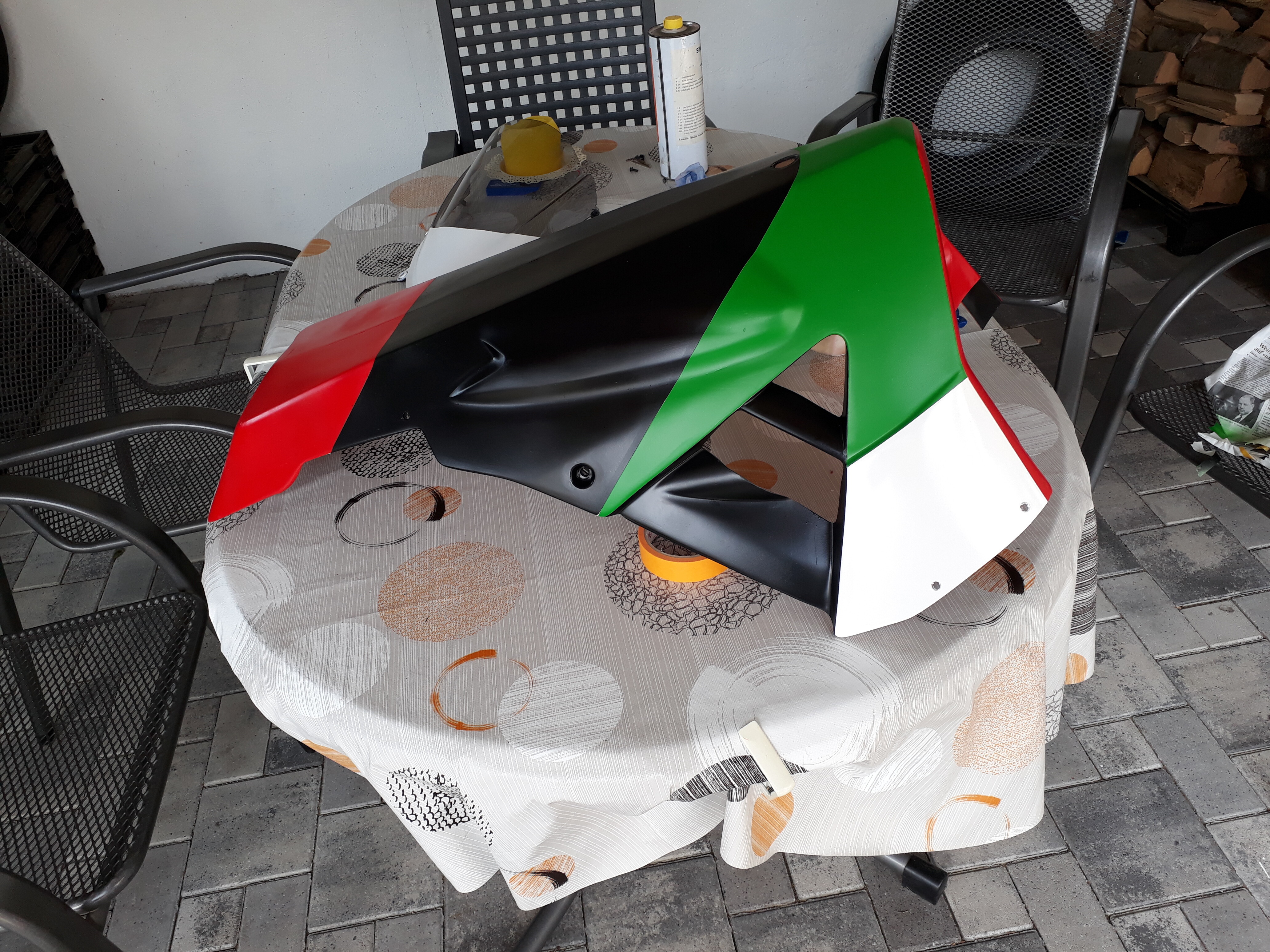

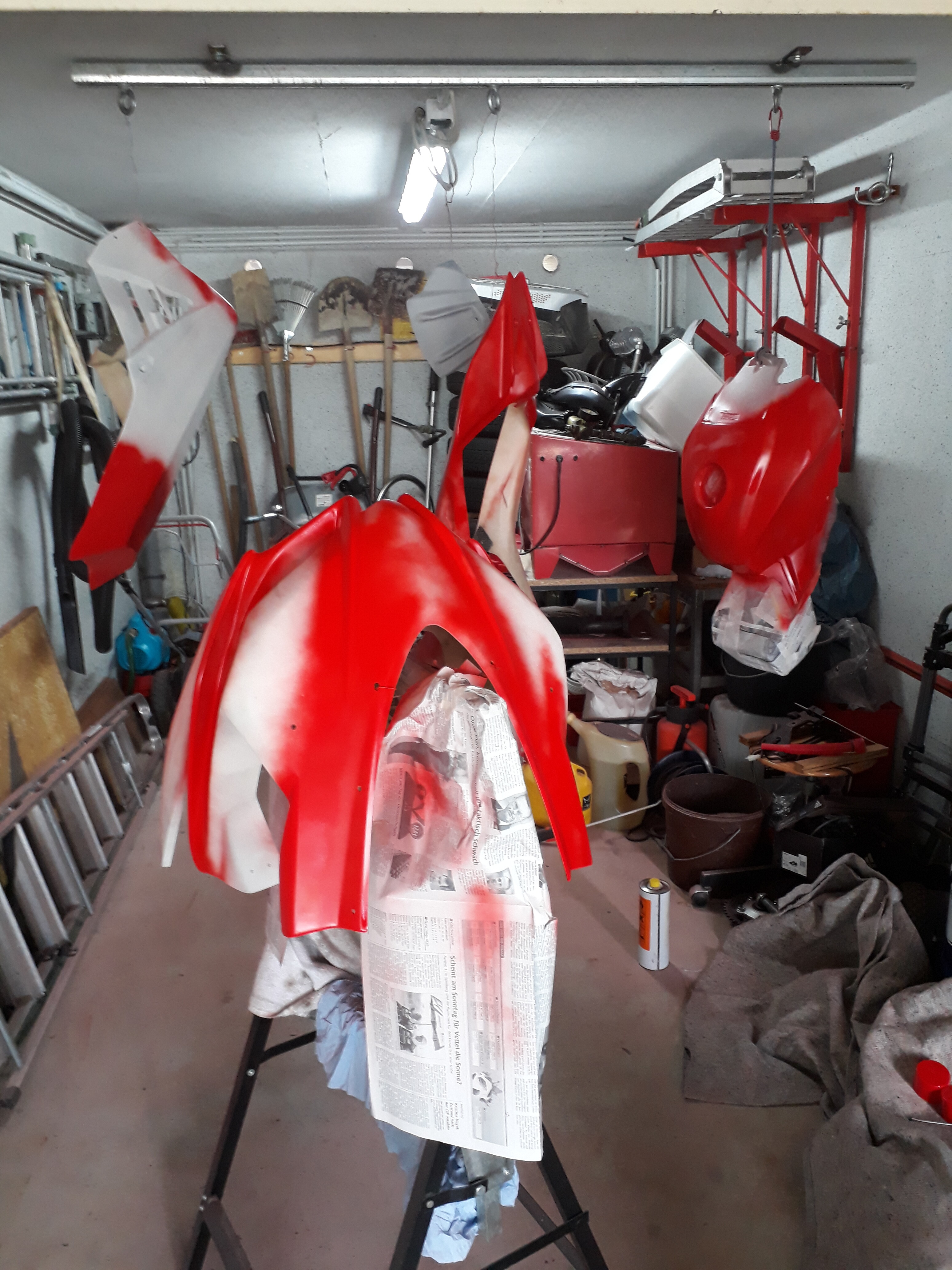

Ich dachte mir wenn Rene seine alte RSV 4 mit Sprühdosen hin bekommt versuche ich das auch mal.
Sage gleich das werde ich nie mehr machen.
Kostet zu viel Geld und Zeit.

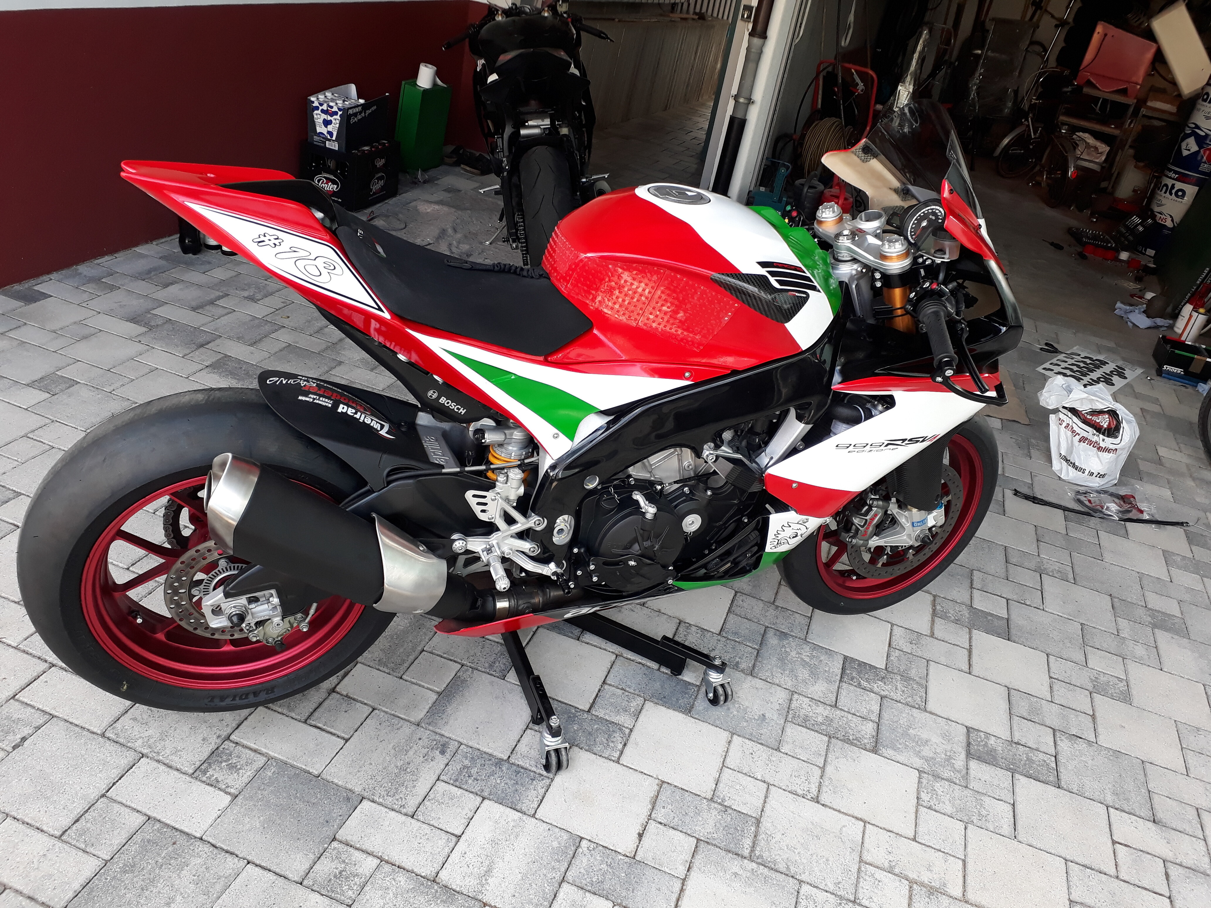

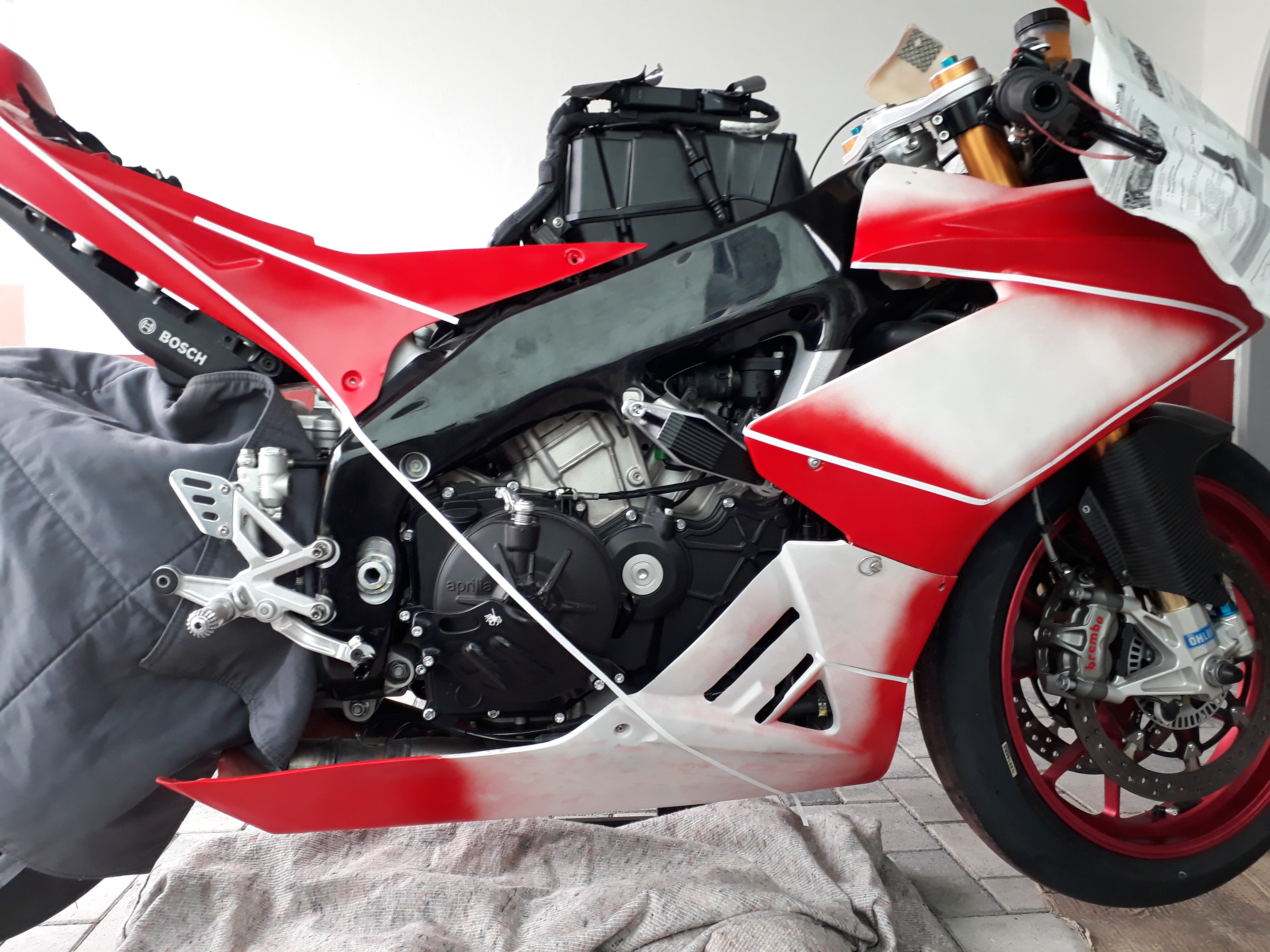

So schaut sie jetzt aus.

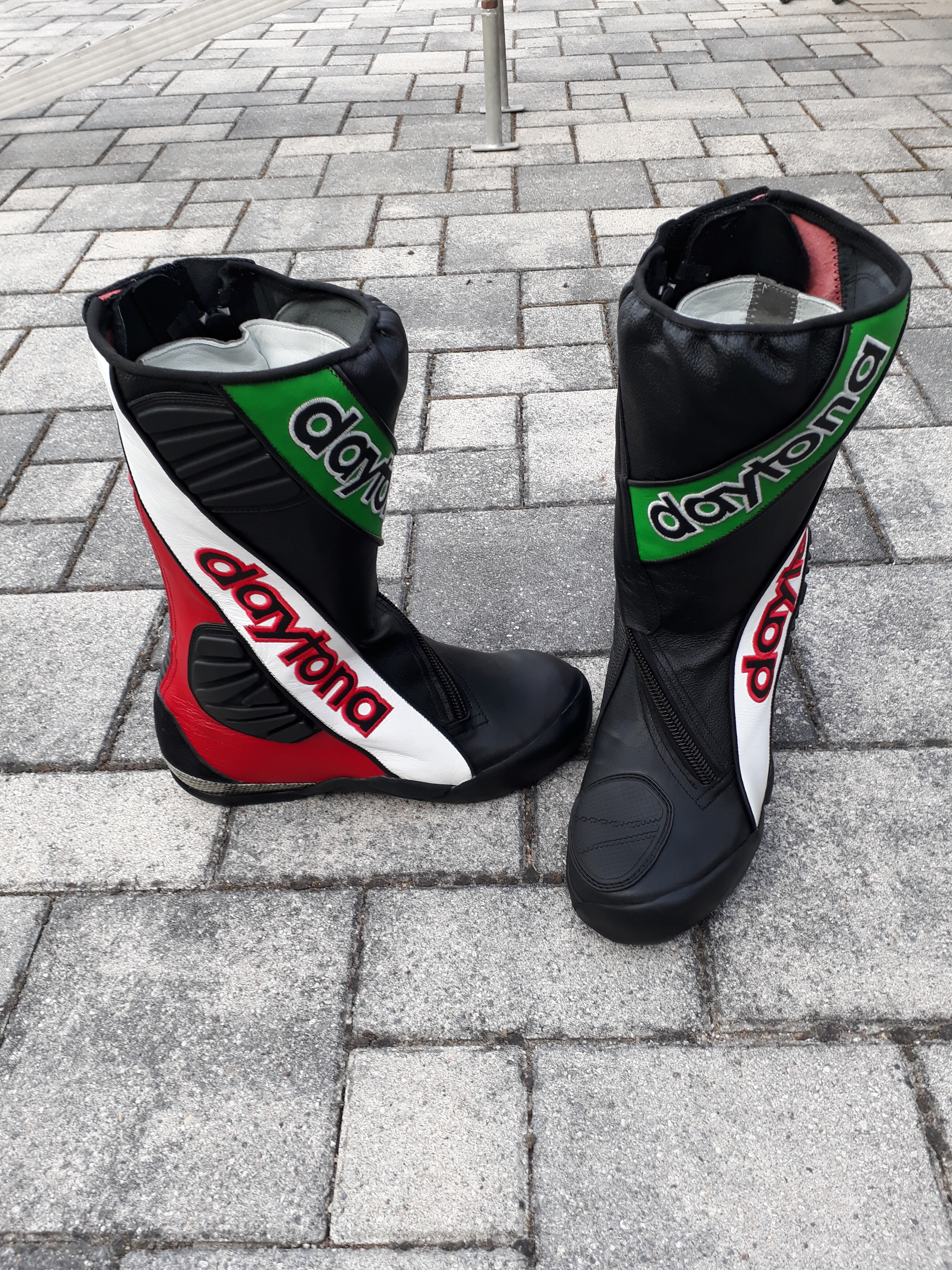

Da mir auch der große Fusszeh gebrochen ist gab es nur Daytona… ein muss für Rennstrecke.
Jeden Euro Wert auch Servic und Ablauf.
Und das sind sie geworden.
Neuer Helm HJC und Weste.

Gefällt mir richtig gut. Für Dose richtig gut geworden Respekt. Wenn ich daran denke wie das bei mir aussieht.
Was wurde alles gemacht bis jetzt für Saison 2018

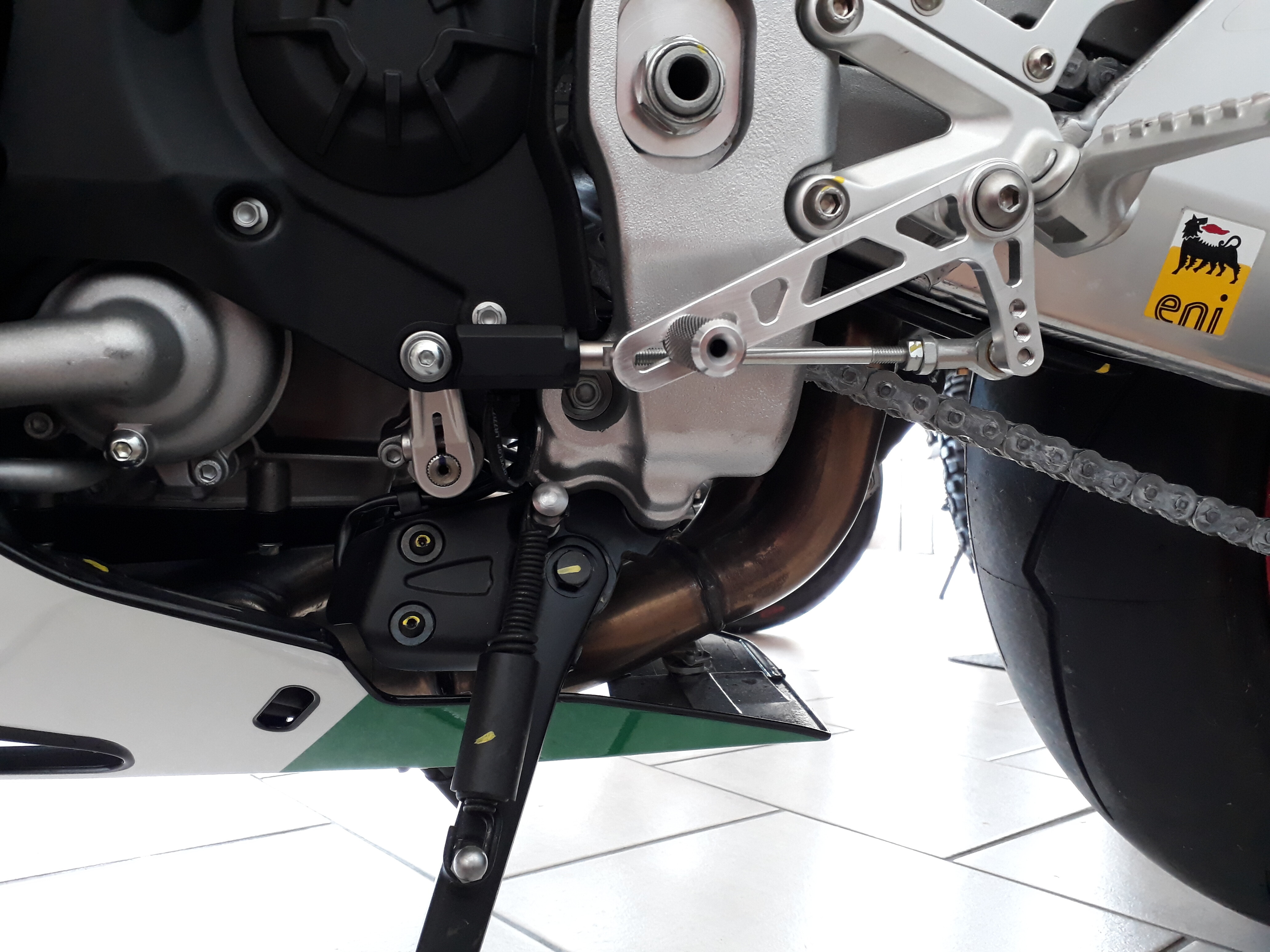

  1. Race ECU ist von #zweirad Knoderer beste Preis im Netz.

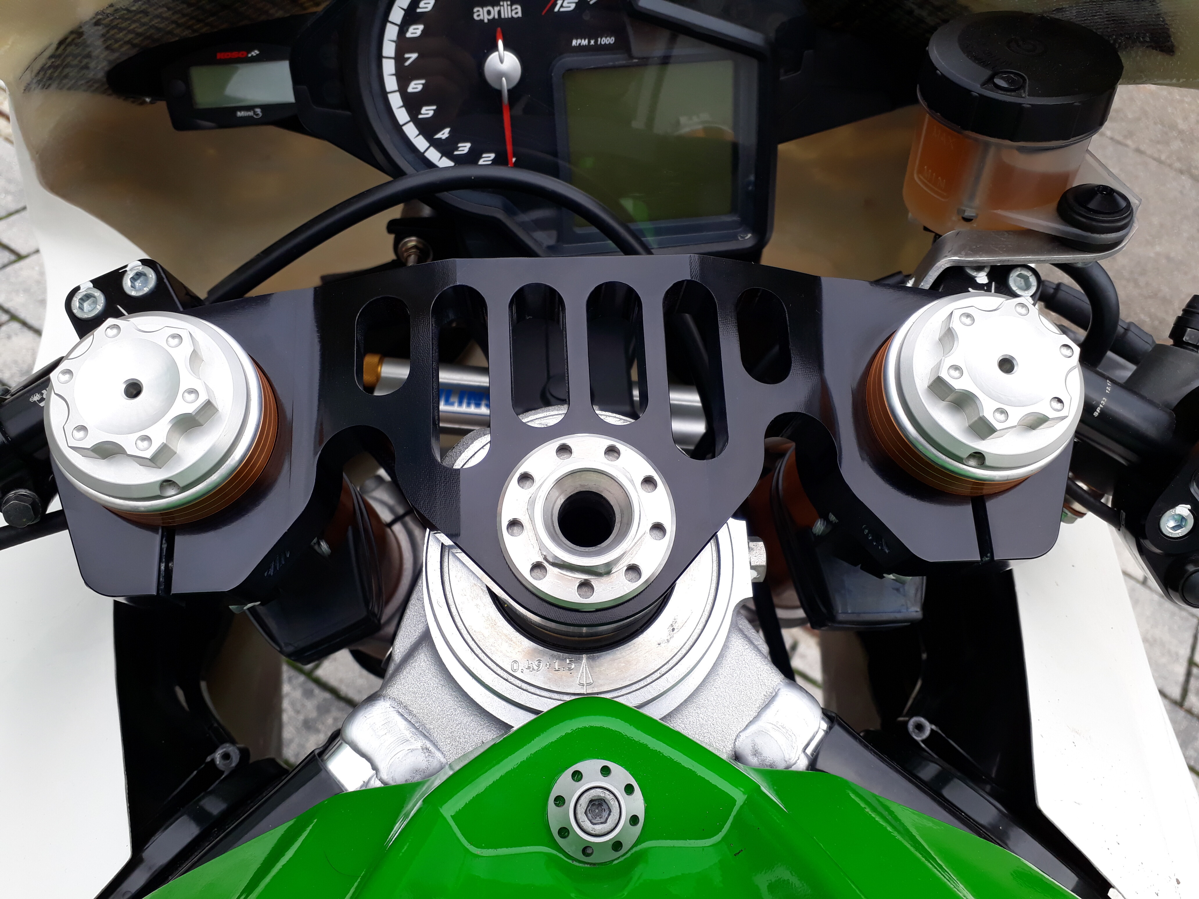

  2. Klappen Umbau mit Taster von #Hinz
  3. Auspuff ohne Kat von #Hinz
  4. Abs Leitung Vorne raus und direkt T Leitung verbaut vom alten Model.

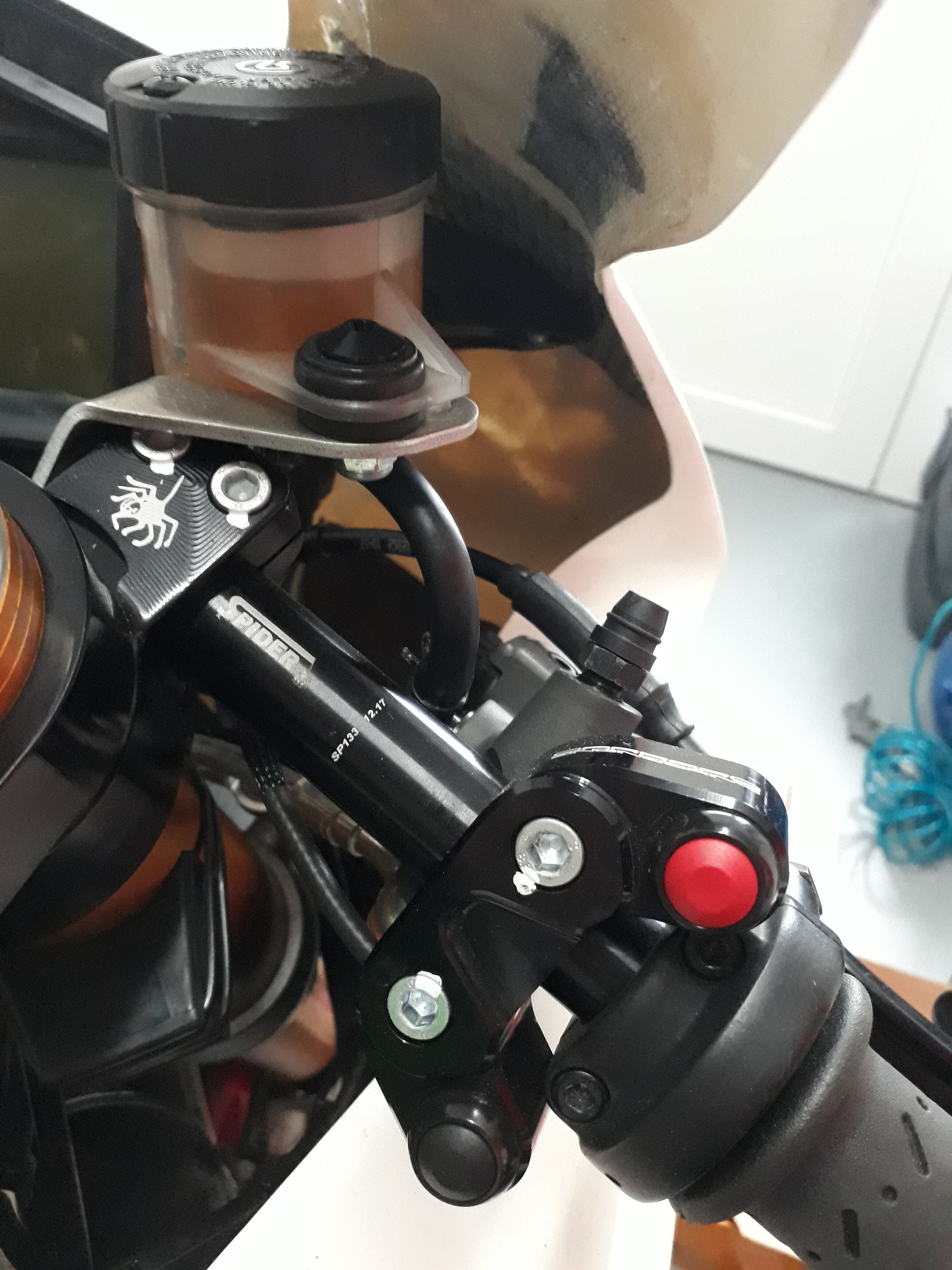

    5.RCS 17 Bremspumpe #Alain

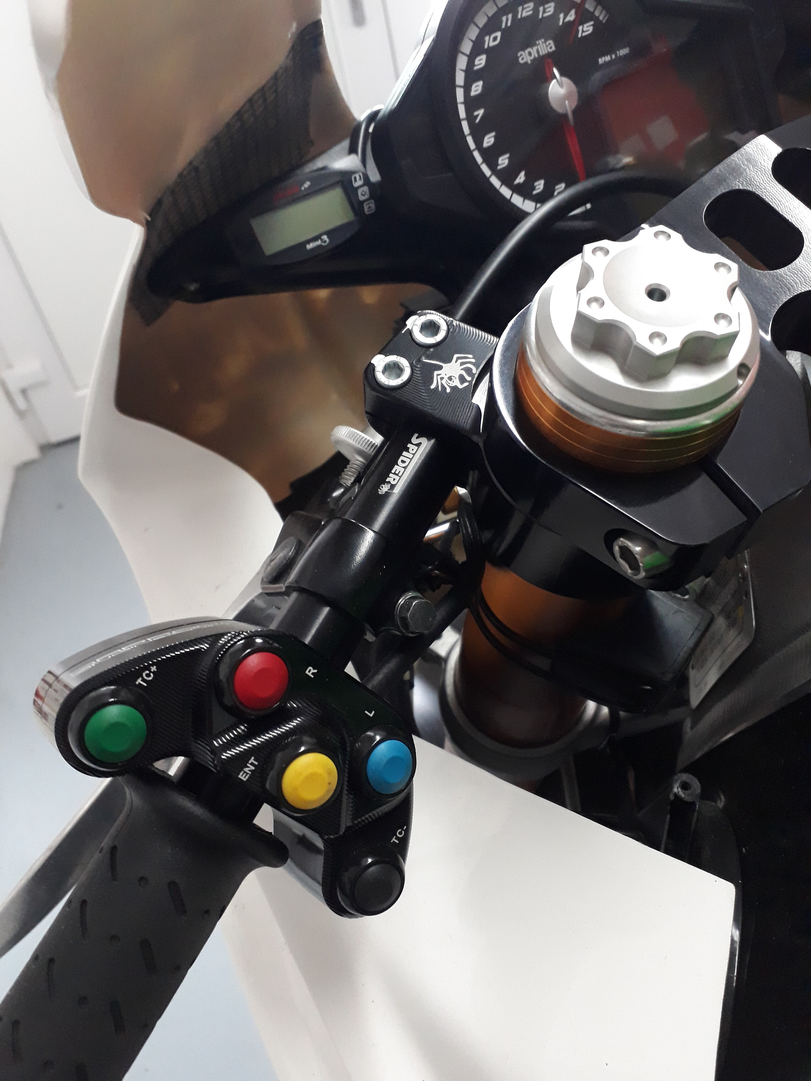

  5. Gabelbrücke ohne Schloss und Killschalter Adapter #Bärchen
    7.Spider Stummel mit 42 Offset mit Bremsschützer, #Alain
    8.Spider Kupplungshebel klappbar von #Alain

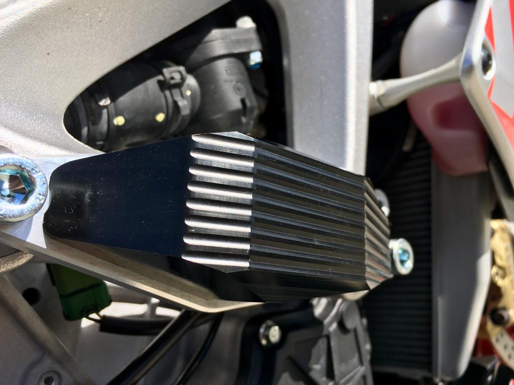

    9.Spider Motorschützer von #Alain
    10.Benzin-Überlaufleitung Umbau in Airbox #Zweirad Knoderer
  6. Schnellwechselhalter hinten original Umbau von #Hinz
  7. Alle Teile aus meinem Programm.

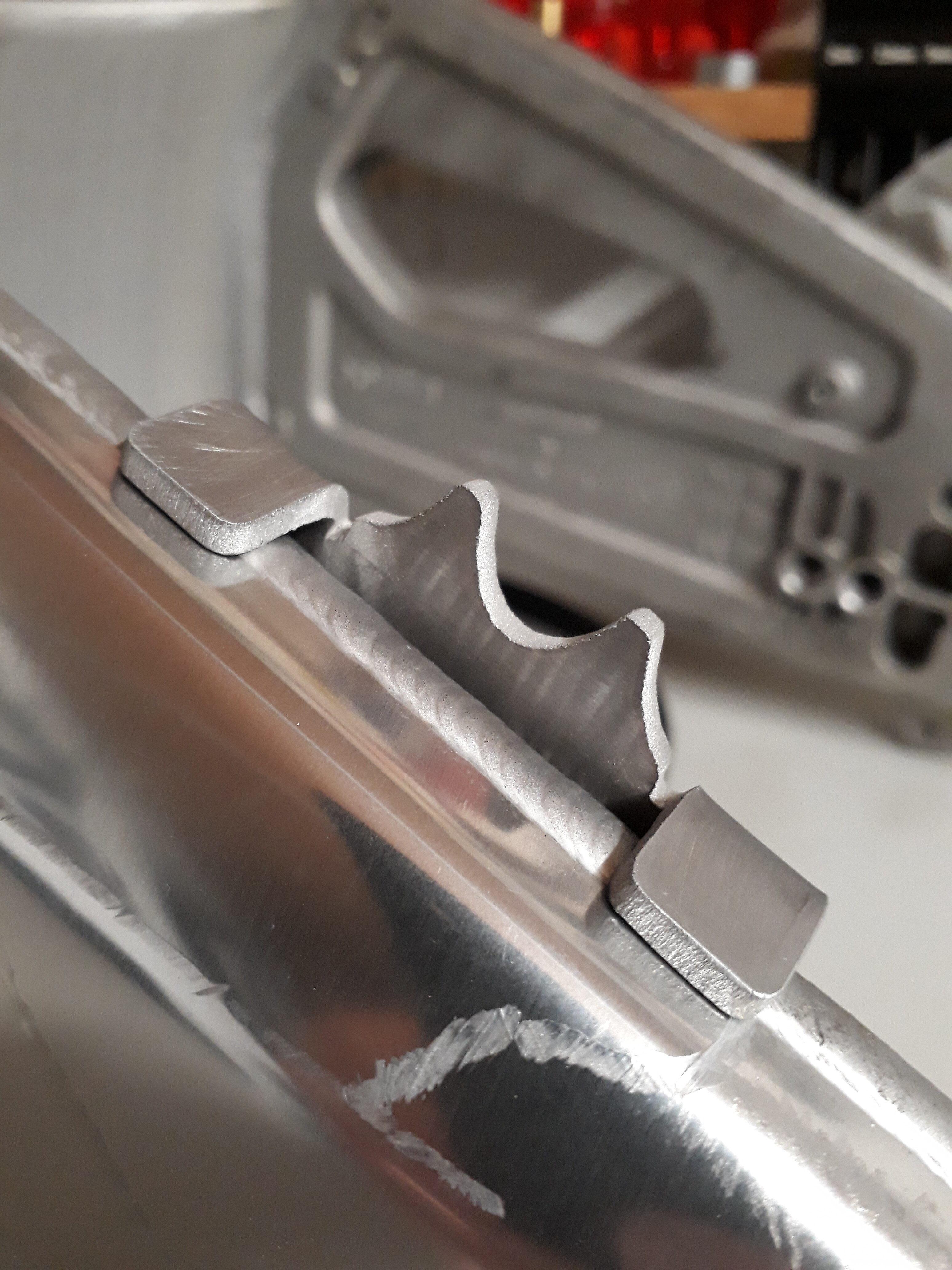

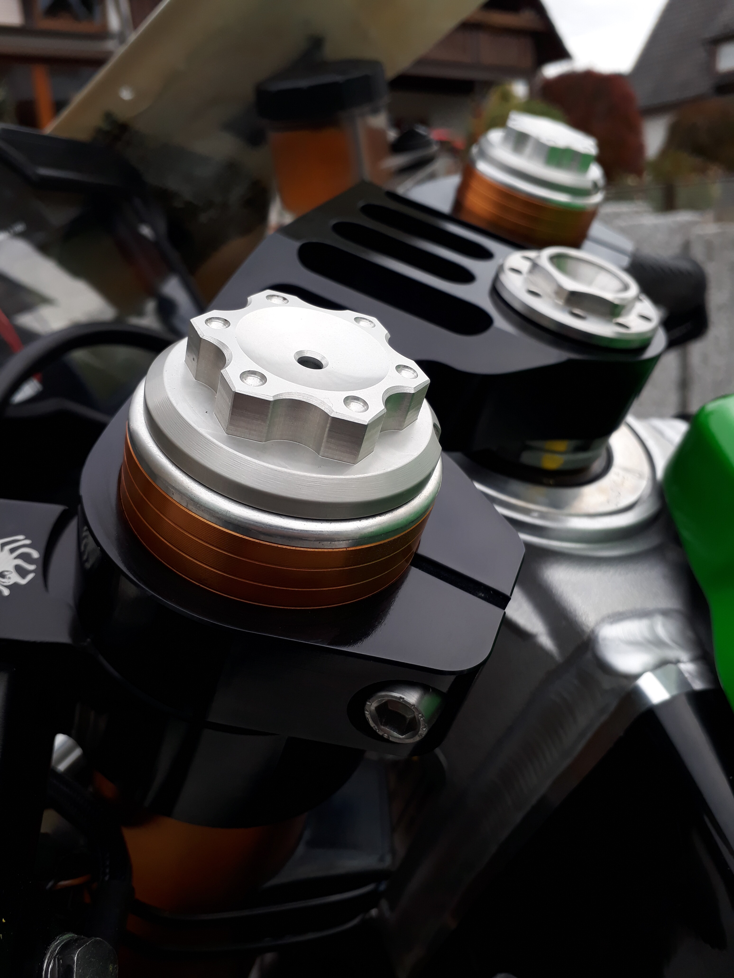

    Gabelkappen, Schaltwellenverstärker, Achsspitzen und Haltepad, Rahmenschoner, SLS Abdeckung, Teflonscheiben mit 2017 Umlenkung, Kettenhalter von #Hinz
Dank dir was echt doof war ich habe vergessen die Garag anfangs abzuhängen mit Folie.
Der Sprühnebel setzt sich über all ab.
Das längst braucht Mann für schleifen und abkleben.

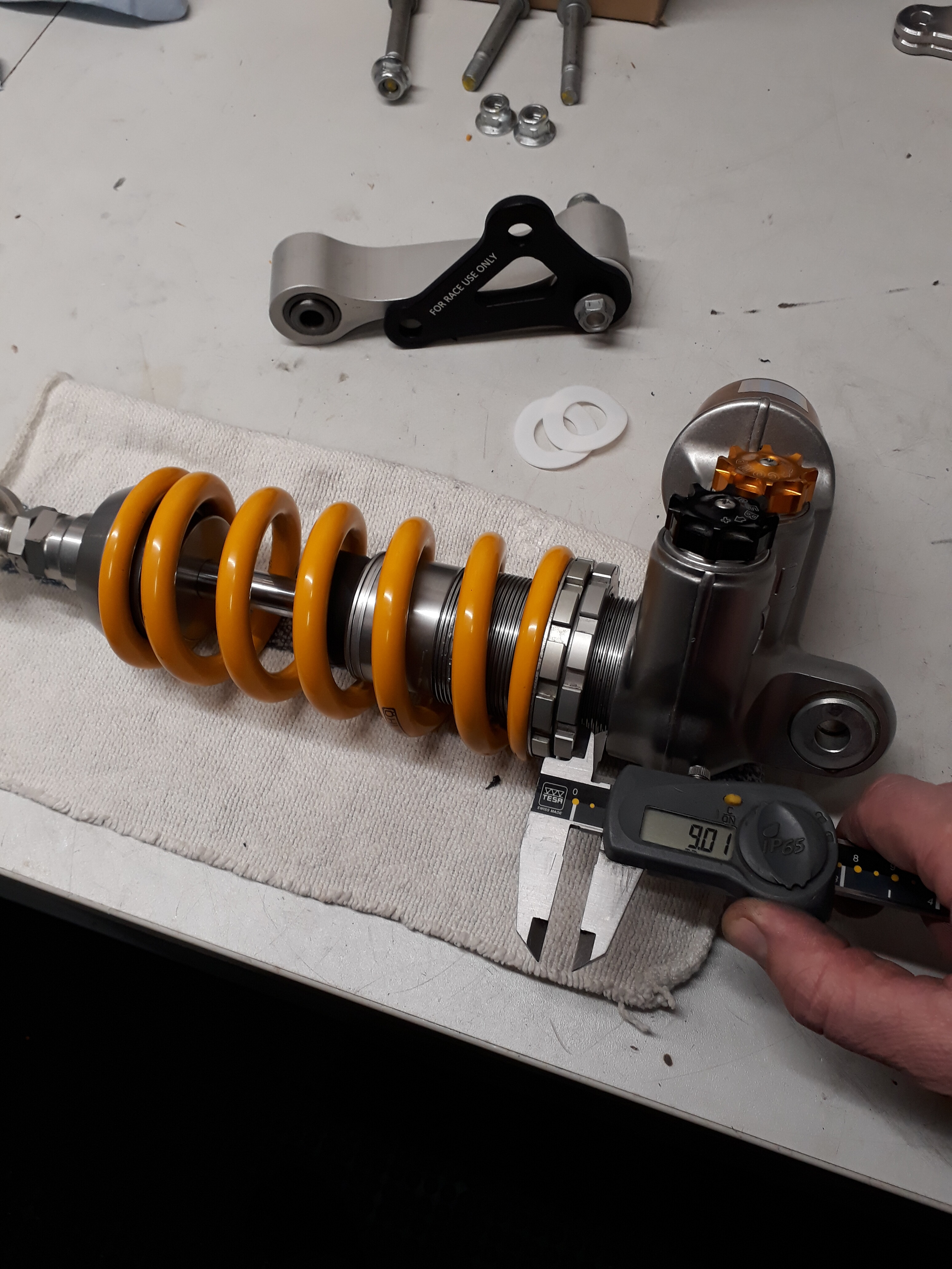

TTX Federbein von 2018 RF mit meiner 2017 Umlenkung.

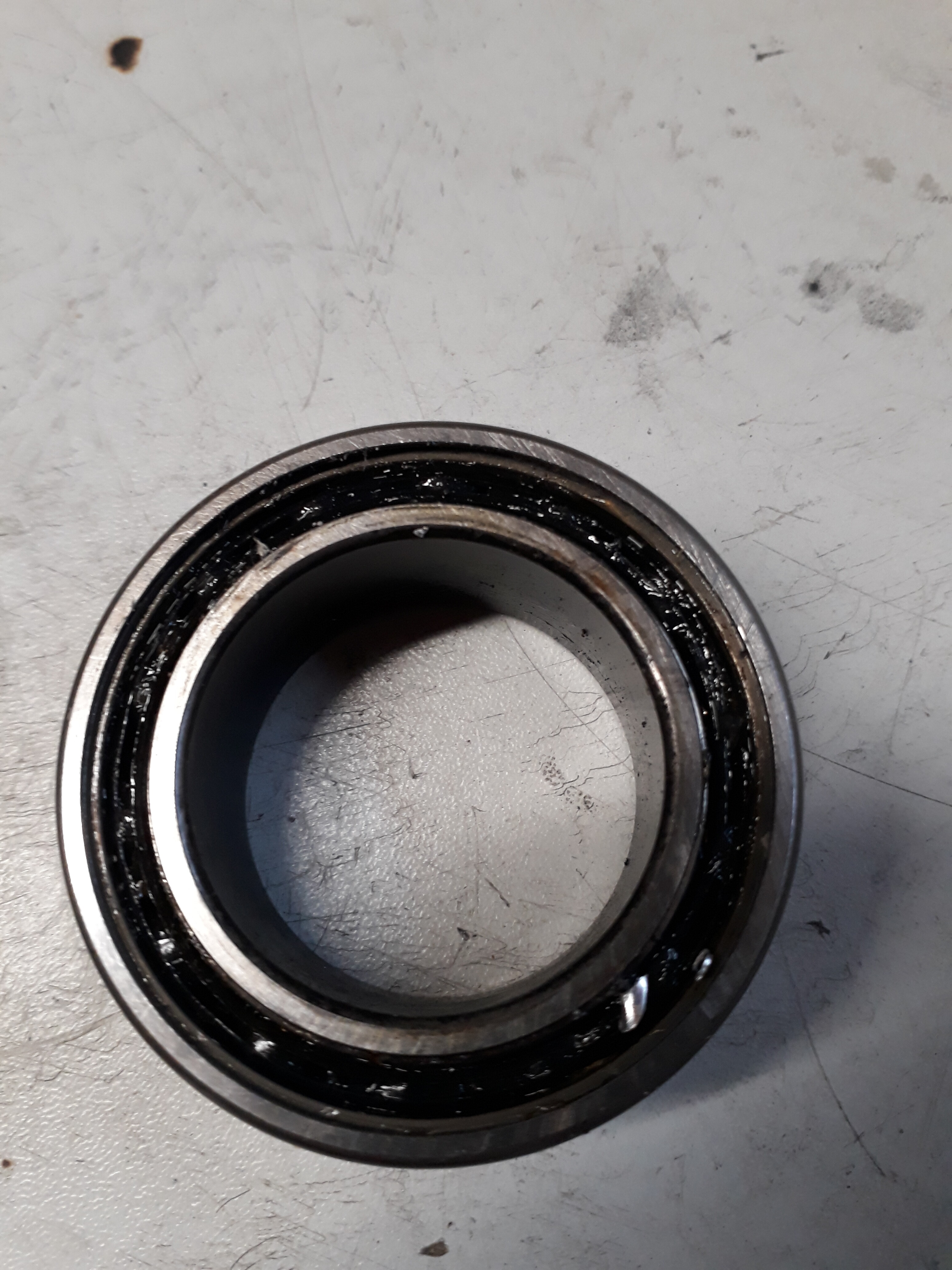

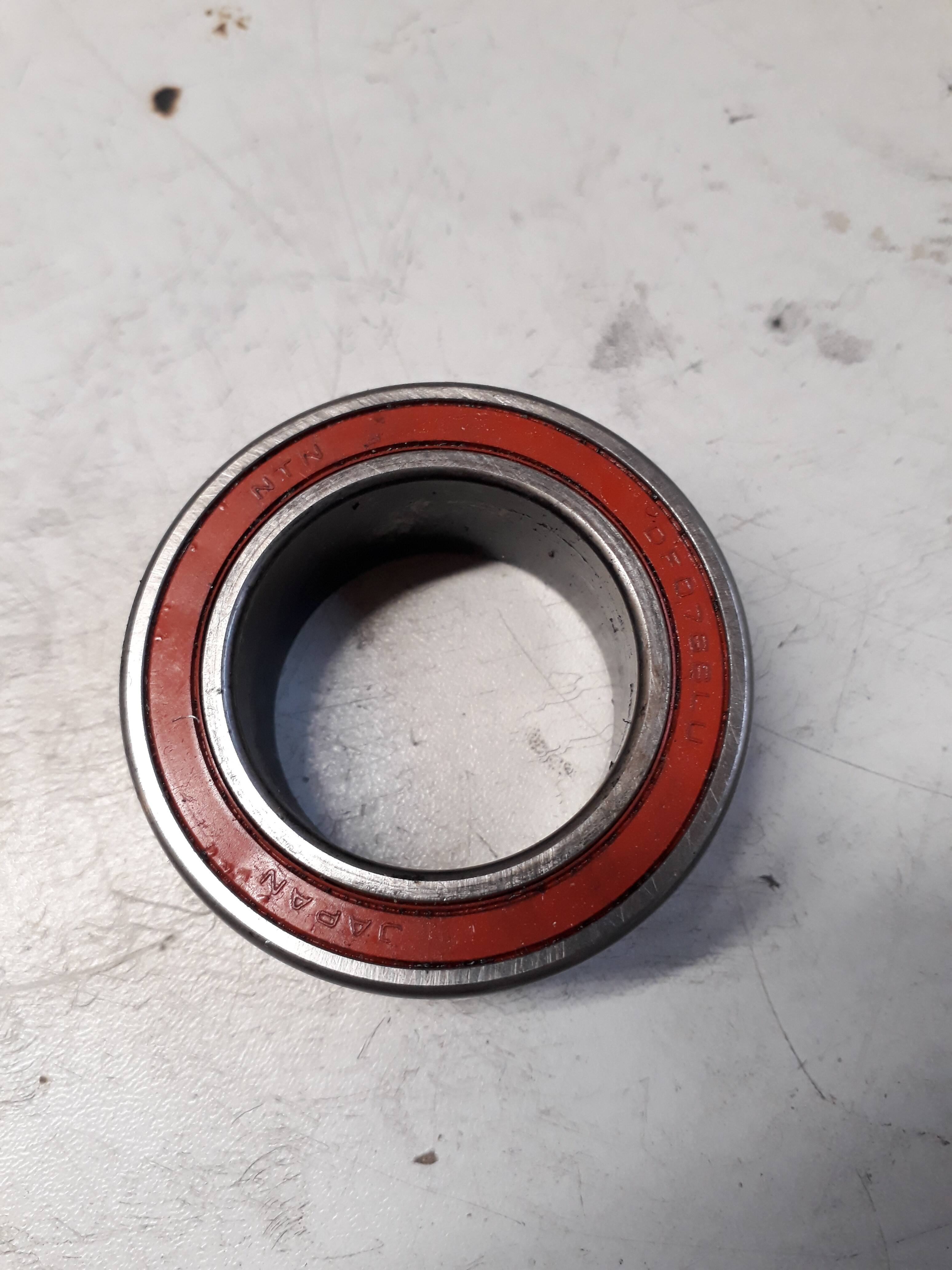

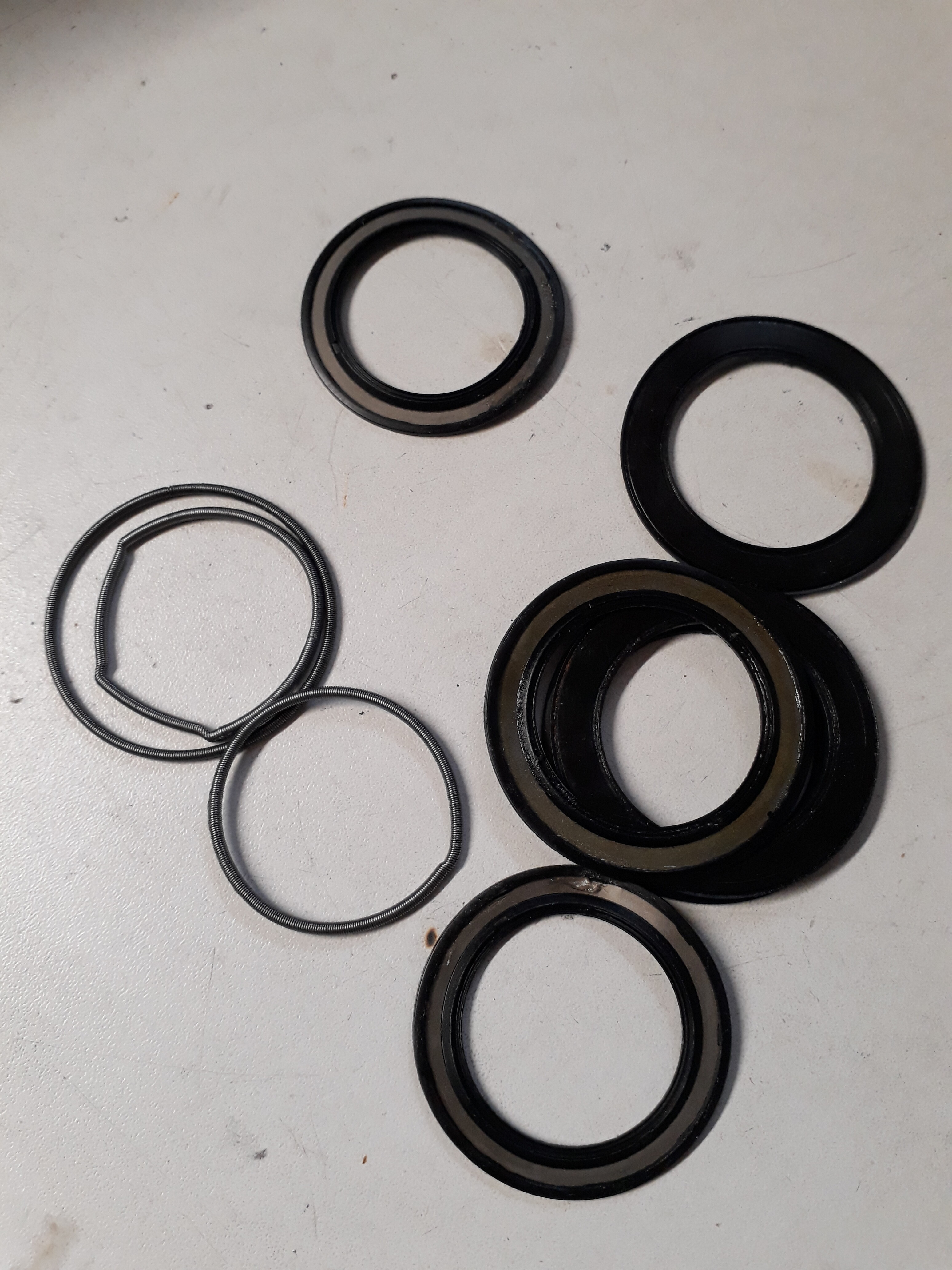

Also was ich immer mache an alle Lagern der Felge Kettenrad … die Plastik abdeckung raus (ofene Lager)… geht auch einfach an den bestehend Lager.
Am Regen satz lasse ich das . :wink:
Was es bringt? :question:
Ganz einfach das Rad dreht sich einfacher da kein Wiederstand da ist.
Auch an den Simmeringe wo die hülsen drin stecken .
Ist das verständlich und klar?
Sonst mache ich Bilder?

Hallo Martin,
da habe ich tatsächlich nicht ganz begriffen was du da an den Lagern rausmachst. Ist es die Lagerdichtung?
Wenn du das machst, verlierst du dann nicht das Lagerfett und Schmutz kommt ins Lager und das Lager geht irgendwann kaputt?

Hier ein Bsp. Lager der orange Ring ist aus Kunstoff und Blechring.
Soll das Fett vor Schmutz und Wasser schützen hast du recht.
Ich fahre nur Rennstrecke mit der RSV 4 und habe mehre Felgen Sätze.
Da wird ständig durch getauscht und kontrolliert.
So Lager kostet mich paar € im Netz und große Aufwand ist das nicht zu tauschen.
Wenn ich neu kaufe Hölle ich gleich offene Lager immer
Aber das du ein Gefühl bekommst 3 Jahre fahre ich so rum und es ist alles ok bis jetzt.
Am Regen satz lasse ich es original.
Also zum Thema zurück.
Abdichtung kann man nach vorne rausnehmen.

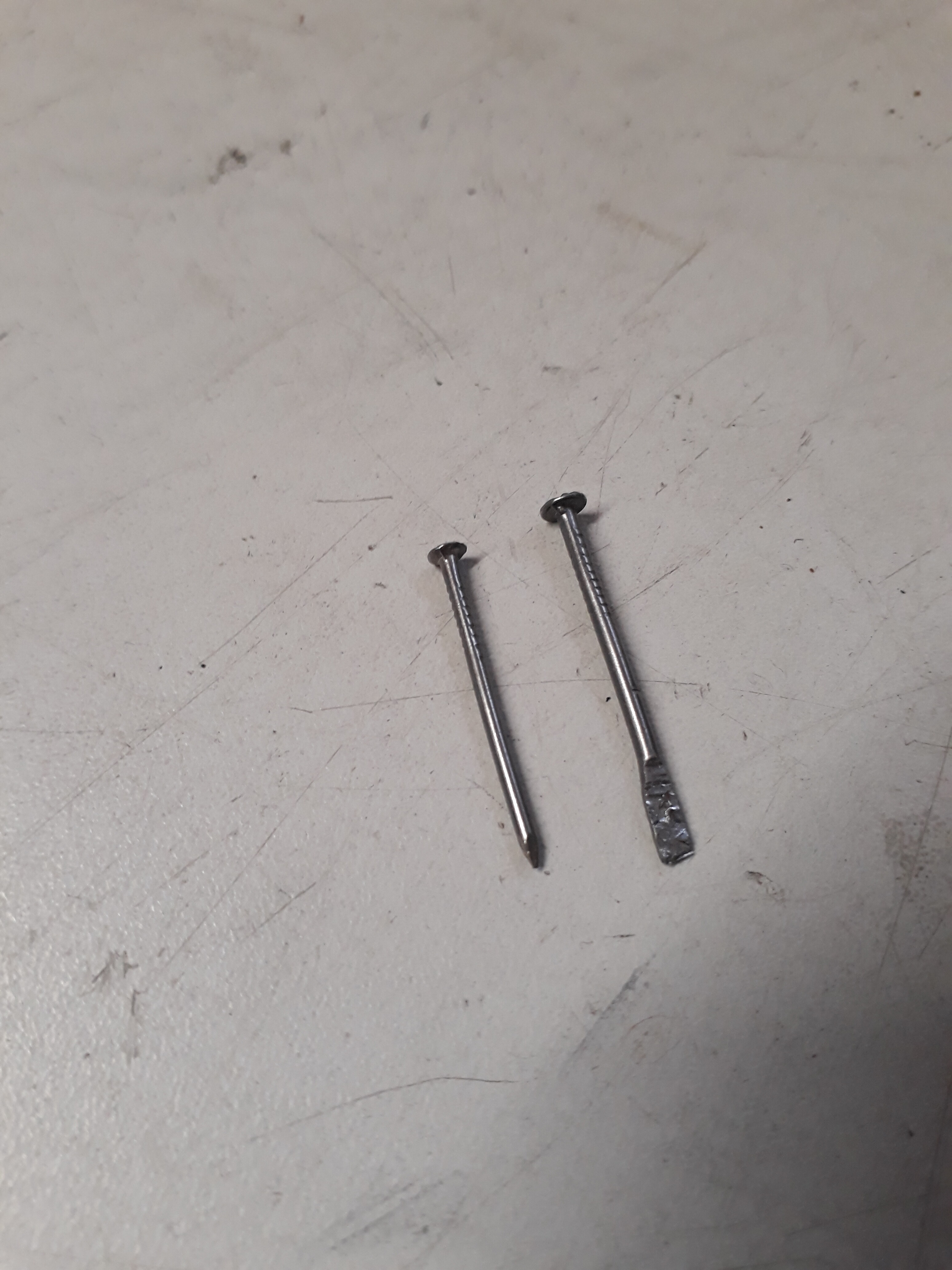

Die hintere Abdichtung habe ich bei den ersten Lager mit einem flachen dünnen Nagel durch gestoßen.
Klar das die kleinen Blechstreifen auf der Hülse in der Felge liegen, wo zwischen beiden Lager ist.
Hier ein paar Bilder
Ich nehme auch die Sicherung Feder an den Dichtring raus.
Hülsen halten trozdem noch gut.
Und so ein Werkzeug kann man selber schnell machen, ein Nagel platt klopfen mit Hammer .
Bis er genau zwischen den Kugel durch geht.
Dann einfach durchstoßen bis man nichts mehr spührt.

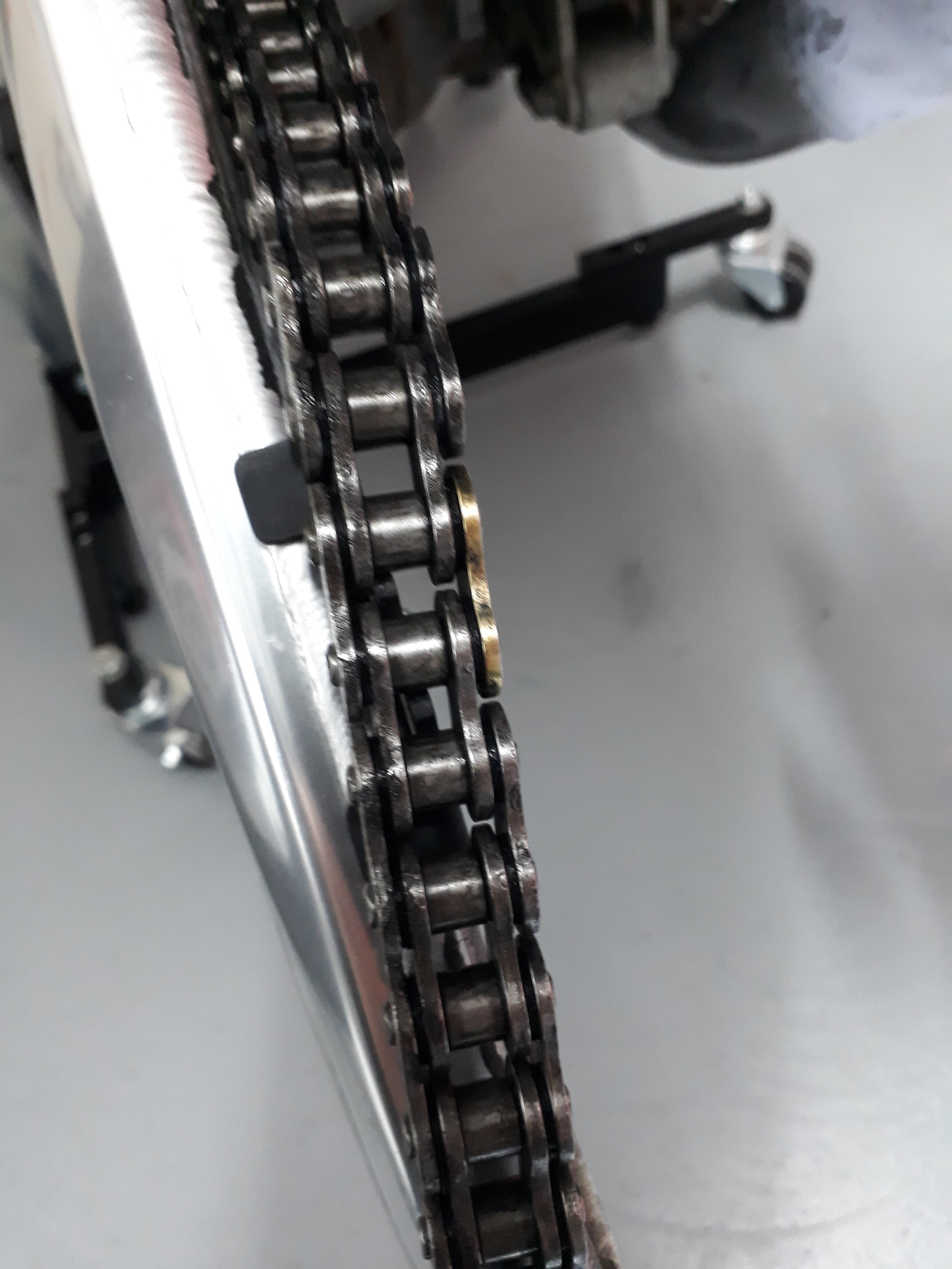

Ich hätte Interesse an denn Teil, wo du die Kette beim Radwechsel einhängen kannst.
Wie wurde das Teil befestigt? Klappt das eventuell auch, wenn man einen Carbonschoner über der Schwinge hat?
Das Teil würde mich auch interessieren. Hast du Bilder wie das angebaut wird?
Martin, hab gerade in der Kreationen der Mitglieder fürs Forum geschaut und den Kettenhalter dort gefunden. Aber ich kann da leider nicht erkennen wo er befestigt wird. Irgendwo innen an der Schwinge. Hast du da ein Bild?
