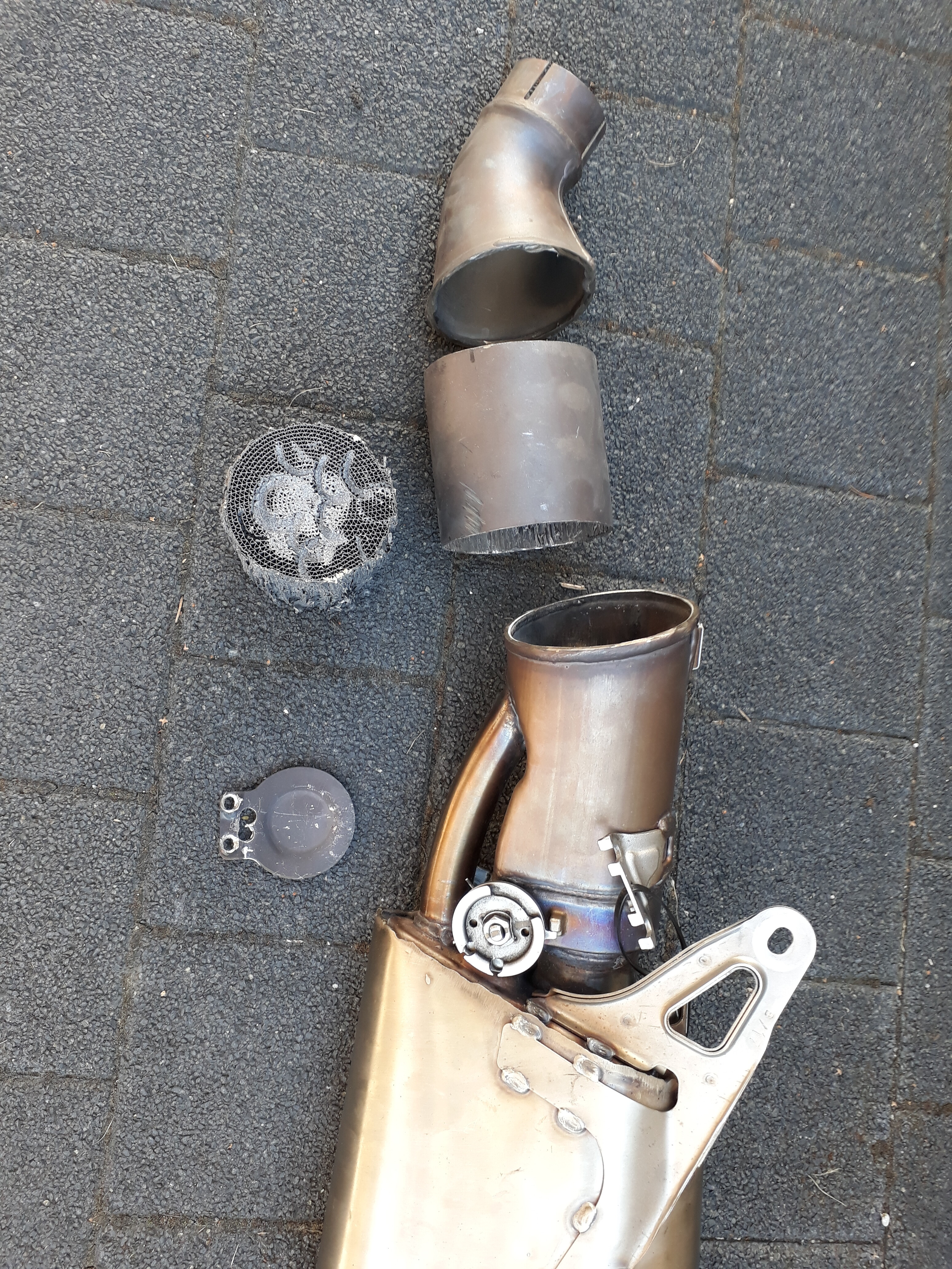

2017/18 Topf ohne Kat und Klappe.
So Gemeinde
Ich habe für mein Kollegen den original Topf umgebaut.
Kat und Klappe raus das es kein Fehler gibt.
Da die Welle im Topf immer noch läuft aber die Klappe fehlt.
Also schaut es noch aus wie Original und Serie gut für TÜV usw.
Unser Erfahrung bis jetzt waren.
Topf wird nicht mehr so heiß da die Abgasen gleich und direkt raus gehen ohne Kat und Klappe.
Zu den Messung .
Original Topf mit Kat und Klappe 80 DB im Stand.
Bei 5000 u/min 93 DB.
Bei 6500 u/min 100DB.
Nach dem Umbau ohne Kat und Klappe 87 DB im Stand.
Bei 5000 u/min 95 DB.
Jetzt fehlt nur noch das Leistungsdiagramm, reiche ich nach.
Wenn jemand sein original Topf umgebaut haben will einfach melden .
Kat ausbauen kann ich auch an alle anderen Bj. und Modellen.
Nur PN an mich.

Wäre es dann nicht sinnvoll, bei dem Eingriff das dünne Rohr vom Bypass zu verschliessen, um den Abgasstrom zu beruhigen?

Ziel meines Umbaus besteht darin, den Topf für die Rennstrecke zu optimieren und so zu ermöglichen, auf Strecken wie dem Sachsenring oder dem AdR ohne Probleme fahren zu können, vor allem wegen der geringeren Hitzeentwicklung durch den Kat. So ist man rennstreckentauglich für wenig Geld und serienmässige Endtöpfe gibt es ja günstig zu holen

Dies hier soll keine Anleitung ist nicht dafür gedacht, den Auspuff „TÜV-Konform“ zu bekommen. Wir wissen alle, dass ein solcher Umbau im Strassenbetrieb nicht legal ist. Wie zu sehen ist, ist der Lautstärkeunterschied nur unter 5’000 U/Min vorhanden und dies auch minim. Wer damit auf der Strasse fäht, tut dies auf eigene Verantwortung.
Hallo Hinz
Hast du ein anderes Mapping aufgespielt?
Wäre ja eh sinnvoll weil sie eigentlich zu mager läuft.
Wie siehts mit der Leistung aus?
Wieso nicht die Klappe drin lassen. Unter 5000U/min ist die freie Ausatmung ja eigentlich nicht so wichtig. Und weniger stress überall.
