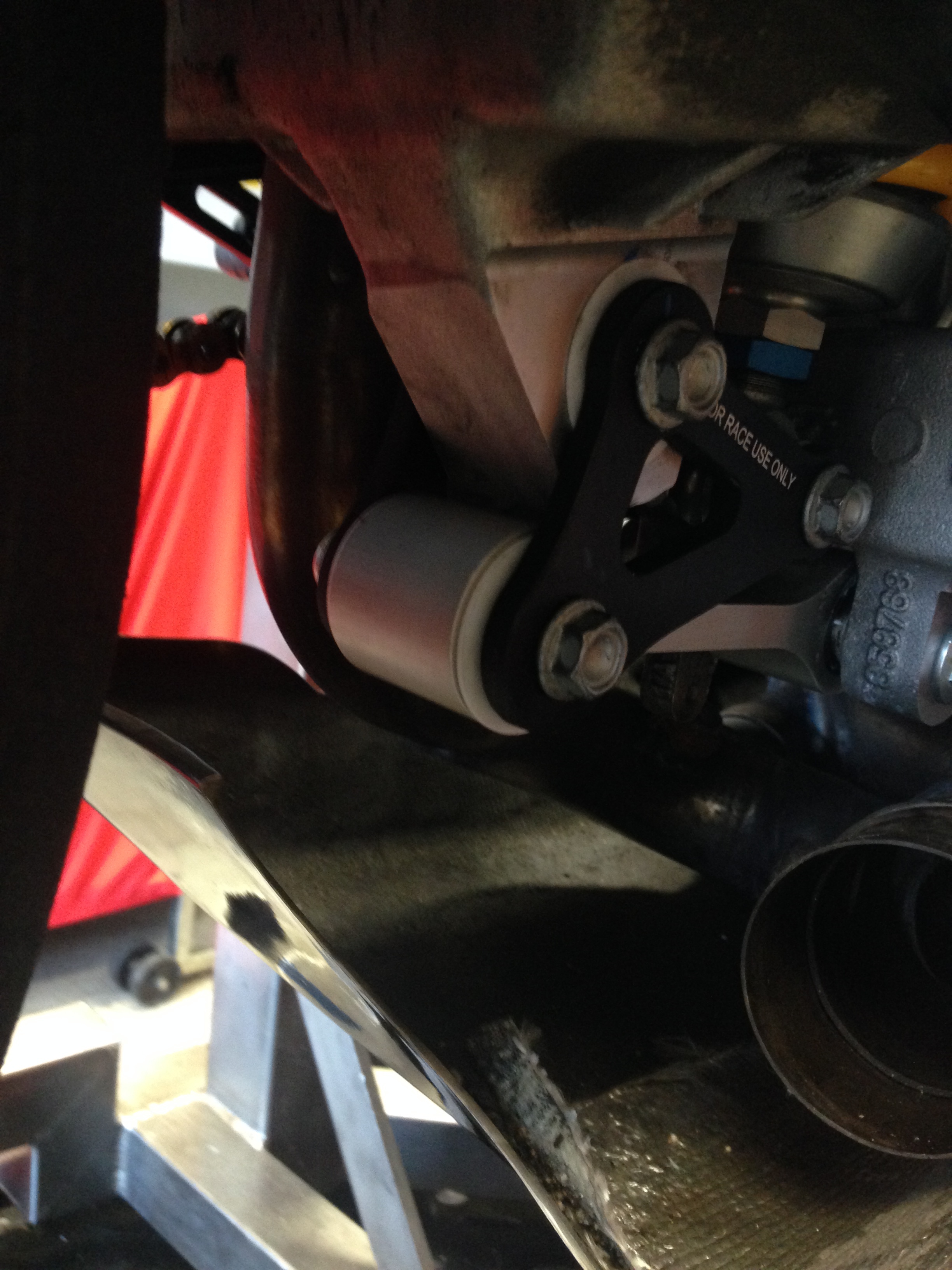

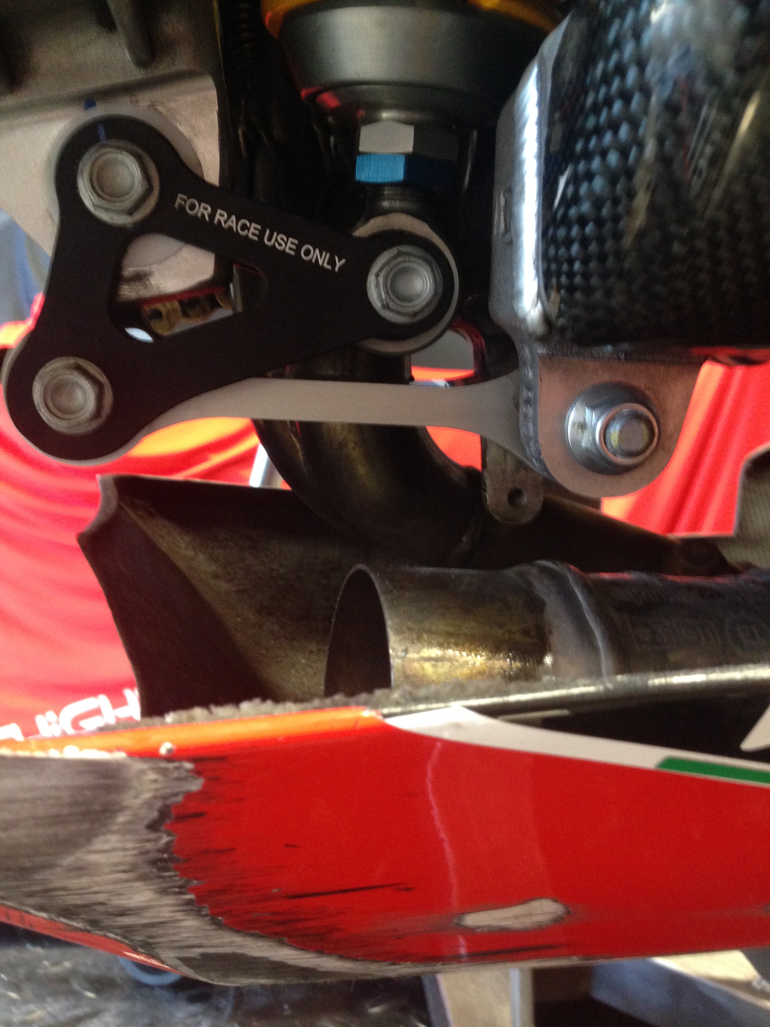

Ich habe heute die Umlenkung von der 2017 an meiner 2016 Aprilia eingebaut. Nach dem Einbau war kein federweg da ( knüppeln hart )??. Habe ich was falsch gemacht oder ist die 105 Feder zu hart ?? Federbein AP 360 ttx mit 105 Feder .
Hier ein paar Bilder
Vielen Dank :blush:
Mit einer 105er Feder sollte das Fahrergewicht schon gut über 100kg liegen.
Ist so…
Deshalb würde ich persönlich mit 95er fahren. Aber die gefühlte Härte ansich ist nicht schlimm
