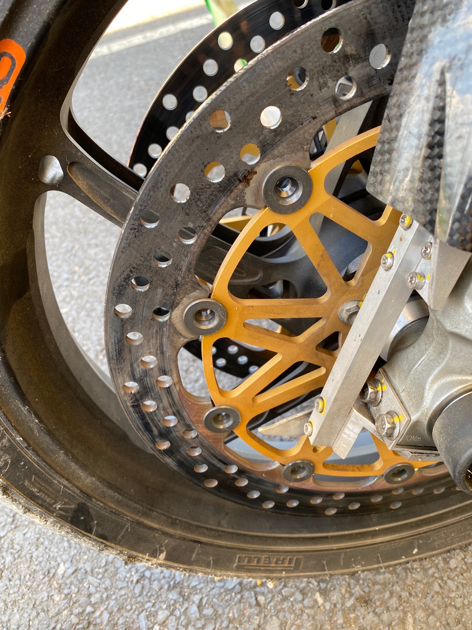

Anfang des nächsten Turns spürte Christian plötzlich, dass die ansonsten mega gute HEL-Bremse sich seltsam verhielt. Die griff plötzlich sehr wechselhaft zu. Irritiert durch dieses seltsame Verhalten ging ihm die Strecke aus und das Kiesbett wartete. Da kam er zwar schlingernd aber ansonsten ganz gut durch, aber da die Auslaufzonen in Most nicht sehr üppig sind, blieb ihm vor dem Einschlag in die Reifenstapel nichts anderes als das Moped auf die Seite zu legen. Also wieder rote Flagge, nur diesmal wegen uns. Und dann auch noch die Rückkehr auf dem Schandwagen :sick: :think: :crazy:
Erstmal war ich natürlich sehr froh, dass Christian wohlauf war. Und das Moped hatt enur ein paar Schrammen und die Scheibe war gebrochen. Aber was war eigentlich passiert :smiling_imp: :unamused:
Sofort alles im Umfeld der Bremsen angekuckt, aber nichts Auffälliges zu sehen, außer dass die linke Bremsscheibe außen auf etwa 1/3 des Umfanges einen arg seltsamen wie aufgeschmolzenen schwarzen Belag hatte. Hmmmm :shh: :shifty: :cry:
Dann die Sättel abgebaut. Mist, ist ja alles noch brutal heiß. Auf dem Bremsbelag ein kleiner schwarzer Fleck, der mit Schmirgelpapier sofort weg war. Ansonsten nichts, was auf das seltsame Verhalten der Bremsen hinweisen würde. Das auf einer Seite der Bremsscheibe aufgeschmolzene schwarze Zeug ließ sich ebenfalls abschmirgeln und drunter sah die Scheibe ganz normal aus.
Alles sprach dafür, dass irgendein Kunststoff- oder Gummiteil in die Bremse geraten und auf die Scheibe aufgeschmolzen war. Das könnte auch das seltsame Verhalten von sehr wechselhaftem Biss erklären. Aber wie kommt so ein Teil dorthin. Hm, über den Winter hatte ich Kühlluftkanäle angebaut. Die könnten doch, wenn´s saudumm läuft, Fremdkörper einsammeln und diese direkt an die Außenseite zwischen der heißen Scheibe und Belag leiten :smiling_imp: :unamused: :eh:
Da ich eigentlich sowieso nicht der Meinung bin, dass eine gute Bremse solche Kühlluftkanäle braucht, und ich die nur der Optik zuliebe angebaut hatte, habe ich die Dinger einfach abgebaut. Dann alles gereinigt und wieder zusammengebaut und die gebrochene Scheibe getaped. Den letzten Turn vor der Mittagspause hatten wir leider der Untersuchung des Bremsproblemes opfern müssen. :crazy:

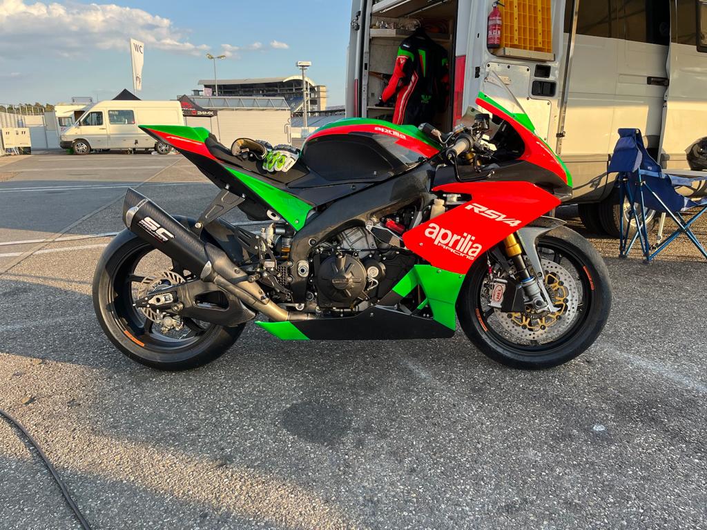

Teil 5
Kurz vor Assen wollte ich mich ja nochmals melden und euch die Modifikationen beschreiben, die ich vor Assen gemacht habe.
Zuerst mal eine neue Scheibe anbauen, die ja in Most im Kiesbett gebrochen war. Dann am Verkleidungsoberteil die Risse laminieren.
Neulackieren in Leuchtfarbe ist mir allerdings jetzt viel zu viel Aufwand und so beschließe ich, grundsätzlich auf Folierung umzusteigen, da das auch bei Reparaturen deutlich schneller und einfacher geht.
Übung habe ich zwar noch nicht viel dabei, aber das kann ja noch werden. Mit den ersten Versuchen an Scheibe, Verkleidungsoberteil und Tank bin ich ganz zufrieden, wobei ich jetzt nur das Fluogrün neu gemacht habe um die gröbsten Schäden abzudecken.
Das restliche Grün, Rot usw. soll dann über den Winter werden, wenn ich die Verkleidung gesamthaft wieder schön mache. Dann hoffe ich, dass ich mit mehr Übung auch schwierigere Konturen hinbekomme. Danke an bärchen für die mega Tipps und bei der Materialwahl.

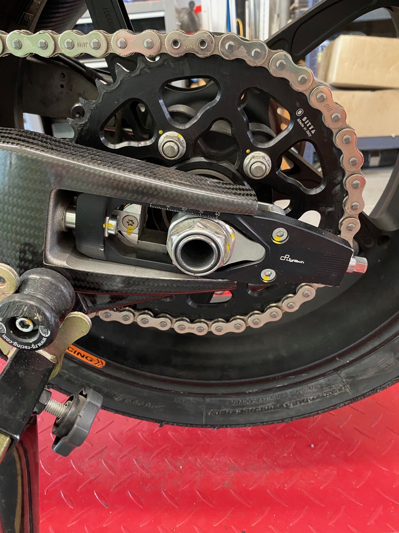

Aber was ist das: die neuen Lightech-Kettenspanner lassen sich gar nicht so weit nach hinten fahren, dass die Kette einigermaßen gespannt ist. Was ist denn da los??? :astonished: :frowning: :open_mouth:
Mir scheint, dass die neuen, zur langen Unterzugschwinge passenden Lightech-Kettenspanner nur für eine Serien-112-er Kette passen. Das gibt’s doch nicht. Was soll denn das? Wenn ich schon eine lange Schwinge einbaue, dann will ich die doch auch nutzen und wenigstens eine 114-er Kette statt der Serien 112-er fahren. Radstand ist doch immer vorteilhaft in Bezug auf Traktion, Bremsstabilität usw. Wozu denn die lange Schwinge, wenn die nicht genutzt wird??? :confused:
Ich denke ja bereits drüber nach, ob sich eine 116-er Kette realisieren lässt :think: :think: :think:
Aber jetzt erst mal eine schnelle Lösung für Most gemacht. Zwei kleine Distanzbuchsen gedreht und zwischen Schwinge und Kettenspanner eingebaut. Damit kann ich jetzt die Kette vernünftig spannen. Dies bleibt auch für Assen so. Die Entscheidung, welche Kette schlussendlich draufkommt, vertage ich auf den Winter.

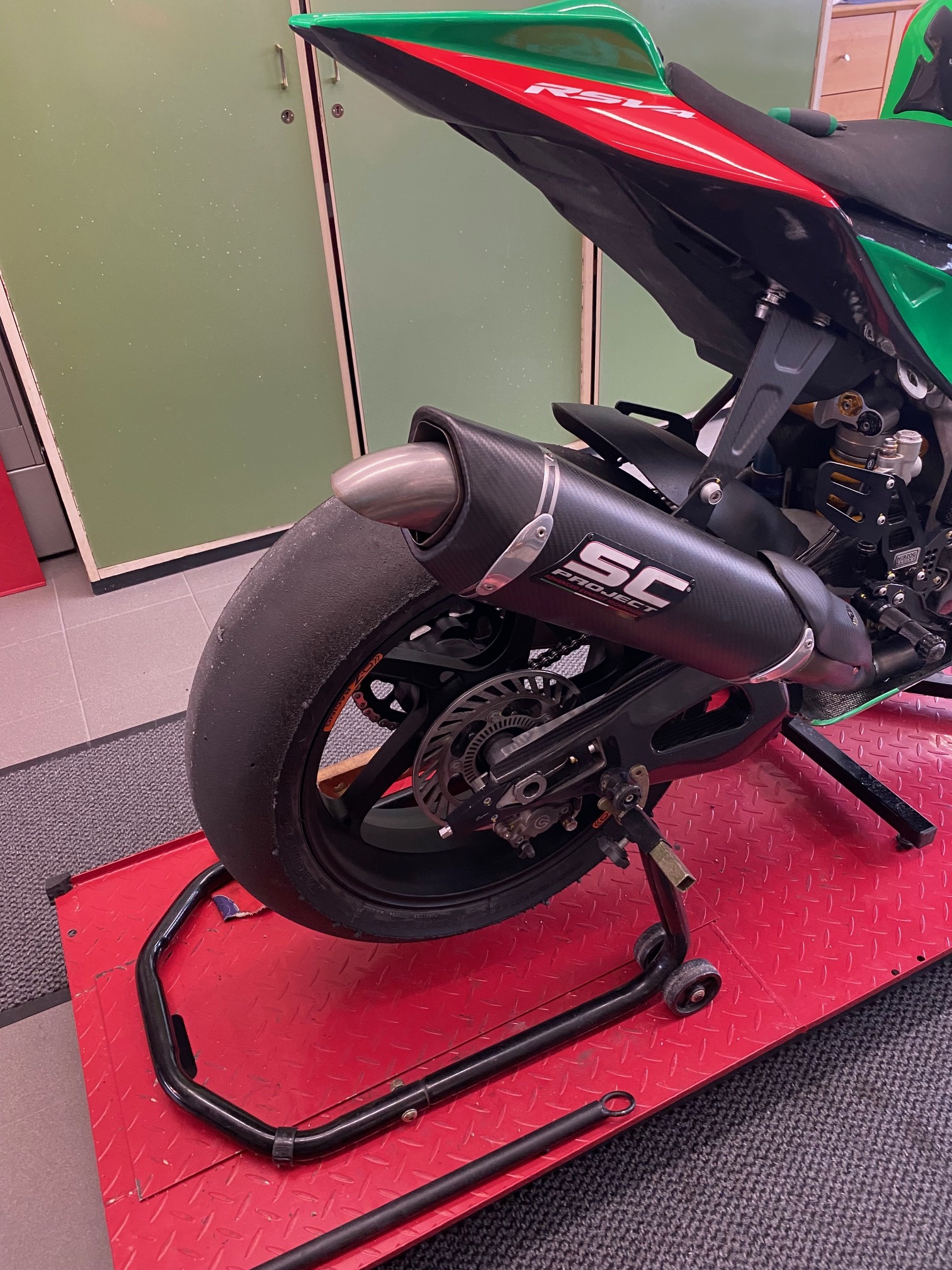

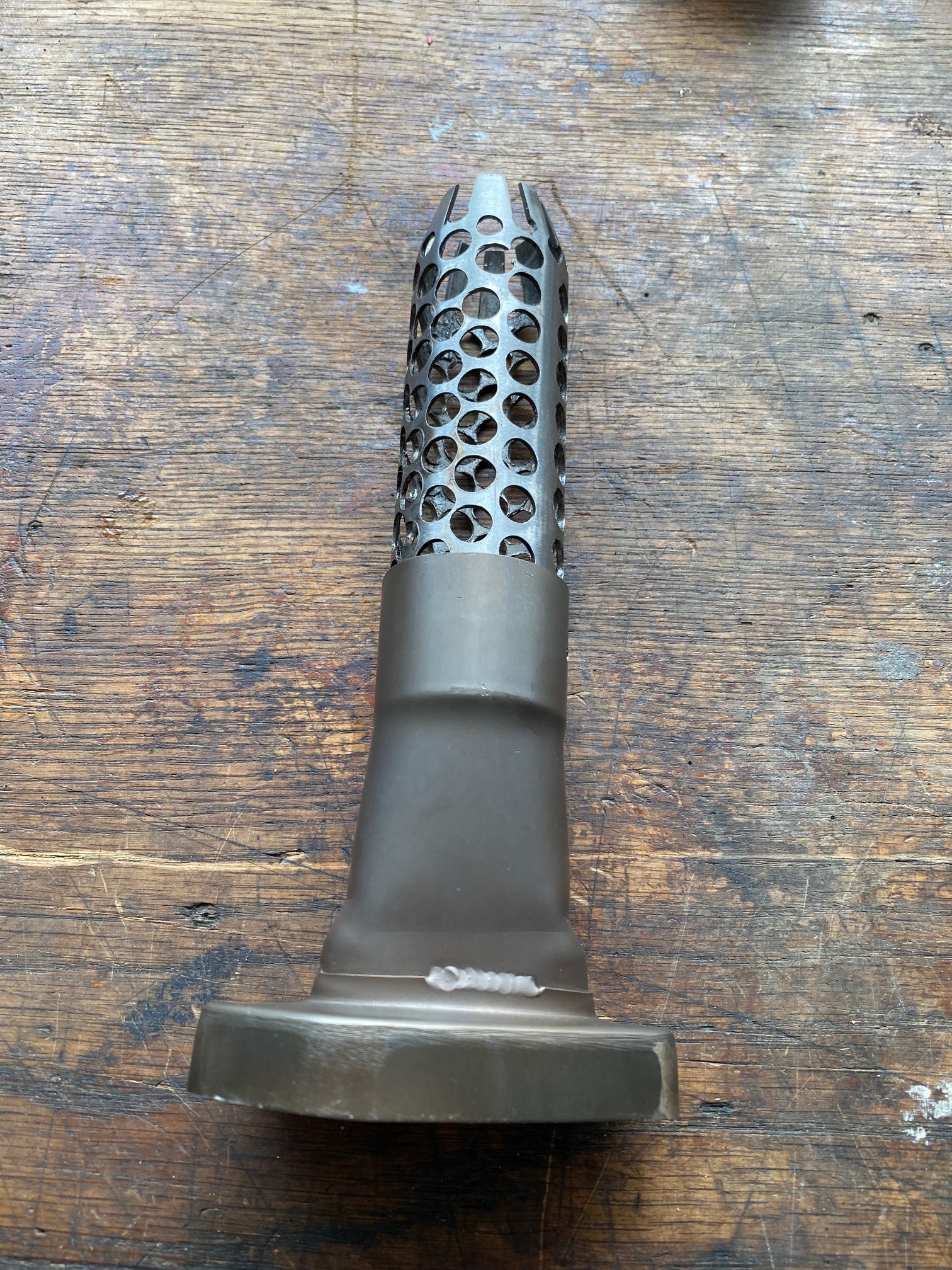

Ein Thema in Assen ist ja der Lärmpegel. Und wie sich in Hockenheim gezeigt hat, ist der SC Projekt kein Leisetreter. Auf seiner Webseite schreibt SC Project: 102 dB ohne Killer bei 6500 /min und mit dB-Killer 100 dB.
In Hockenheim wurden bei uns 102 dB(A) mit Killer gemessen. Das Problem ist, dass Schalldruckwerte in dB nicht mit dB(A) vergleichbar und auch nicht umrechenbar sind.
Laut Speer -Unterlagen wird nach der DMSB-Nahfeld-Messmethode in dB(A) bei einer Motordrehzahl von 4500 min-1 gemessen.
Leider ist SC Project nicht sehr hilfsbereit was dieses Thema angeht. Auf meine Nachfrage und Bitte um Unterstützung kommen nur lapidare Aussagen wie:
  • wir sollen eben auf eine andere Strecke gehen
  • die Serienanlage hat schon über 100 dB. Wie soll dann SC tiefere Werte erreichen
Super und danke, aber das hilft mir überhaupt nicht :angry: :imp: :smiling_imp:

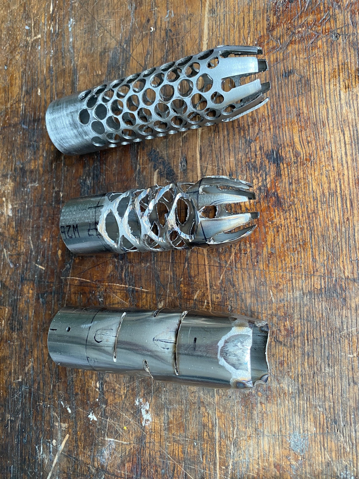

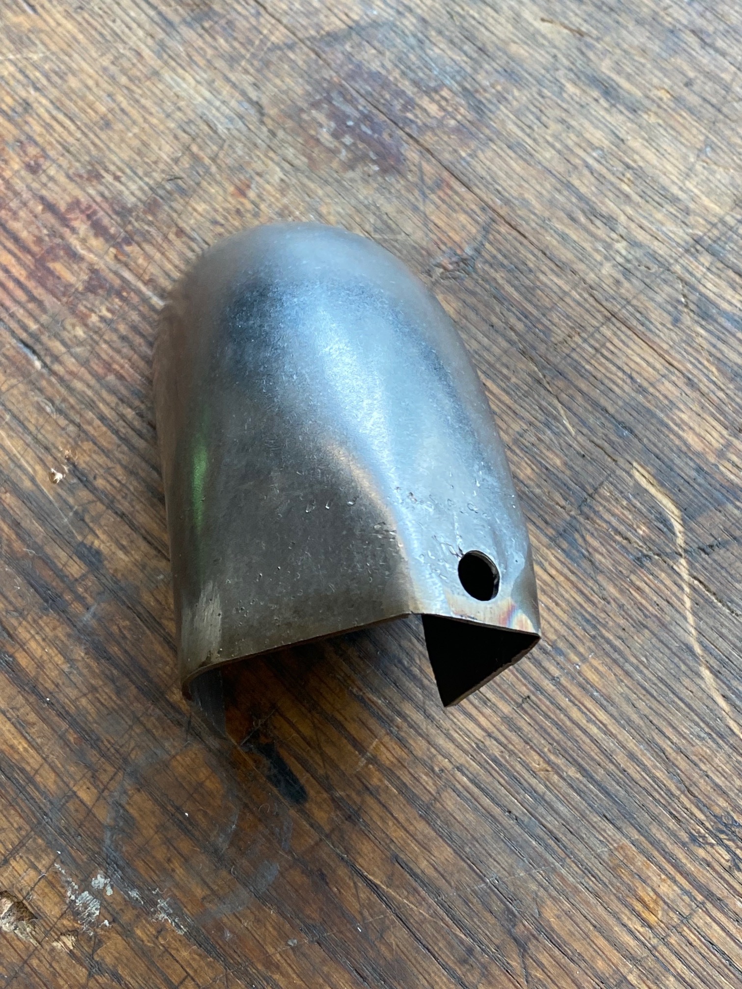

Also bleibt wieder mal nichts anderes als selber was zu versuchen. Nach Überlegungen zusammen mit ej#25 kaufe ich mir ein paar Rohre und Formstücke und bastle verschiedene Varianten, die zusammen mit dem serienmäßigen dB-Killer verwendet werden können. Danke an ej#25 für die tolle Unterstützung.
Beim Test schneidet die Variante mit den vielen Bohrungen am besten ab und, wenn meine primitive Messung mit dem Handy einigermaßen passt, sollten wir damit in die Nähe von 98 dB(A) kommen.
Über den Leistungsverlust kann ich leider keine belastbare Aussage machen, aber ich hoffe, dass der moderat ausfällt, da der Querschnitt quasi unverändert geblieben ist.
Für Assen kommt zusätzlich der zurechtgebogene Krümmer zum Einsatz, da in Assen ja oberhalb der Strecke gemessen wird und dieses Teil, so meine Hoffnung, die Schallabstrahlung nach oben etwas reduziert.

Ich war total froh, Schnellwechselsysteme vorn und hinten zu haben. Damit waren die Radwechsel an sich kein Problem. Ich kann mich nicht erinnern, schon mal so oft Räder gewechselt habe wie an diesen 3 Tagen. Ich hatte 3 Satz Felgen mit Reifen fertig da liegen, mit Slicks, Straßenreifen und mit Regenreifen, jederzeit bereit zum Wechsel, der dann auch dank der Schnellwechselsysteme fast schon Spaß machte :smiley: :sunglasses:
Die Streckenbedingungen waren einfach nicht vorhersehbar. Zwei Mal absolut trockene Strecke und gleich nach dem Rausfahren ein Wolkenbruch. Aber nur im hinteren Teil der Strecke. Mit Slicks natürlich ein Unding, durch Pfützen zu fahren. Es wurde abgewunken und alle kamen sofort wieder rein. Dann war freies Fahren und Christian ging mit Straßenreifen wieder raus, weil die Strecke im hinteren Teil fast überflutet und im vorderen Teil praktisch trocken war. Beim nächsten Turn war es komplett nass und dann kamen auch mal Regenreifen zum Einsatz. Dann trocknete die Strecke sehr unterschiedlich ab: im hinteren Teil recht schnell praktisch trocken und vorne noch richtig nass. Ok, also mal wieder ein Fall für die Straßenreifen.
Aber dann gab´s auch einige Turns nacheinander bei trockener Strecke. Und da war Christian absolut begeistert von der schön breiten und sehr flüssigen Strecke.

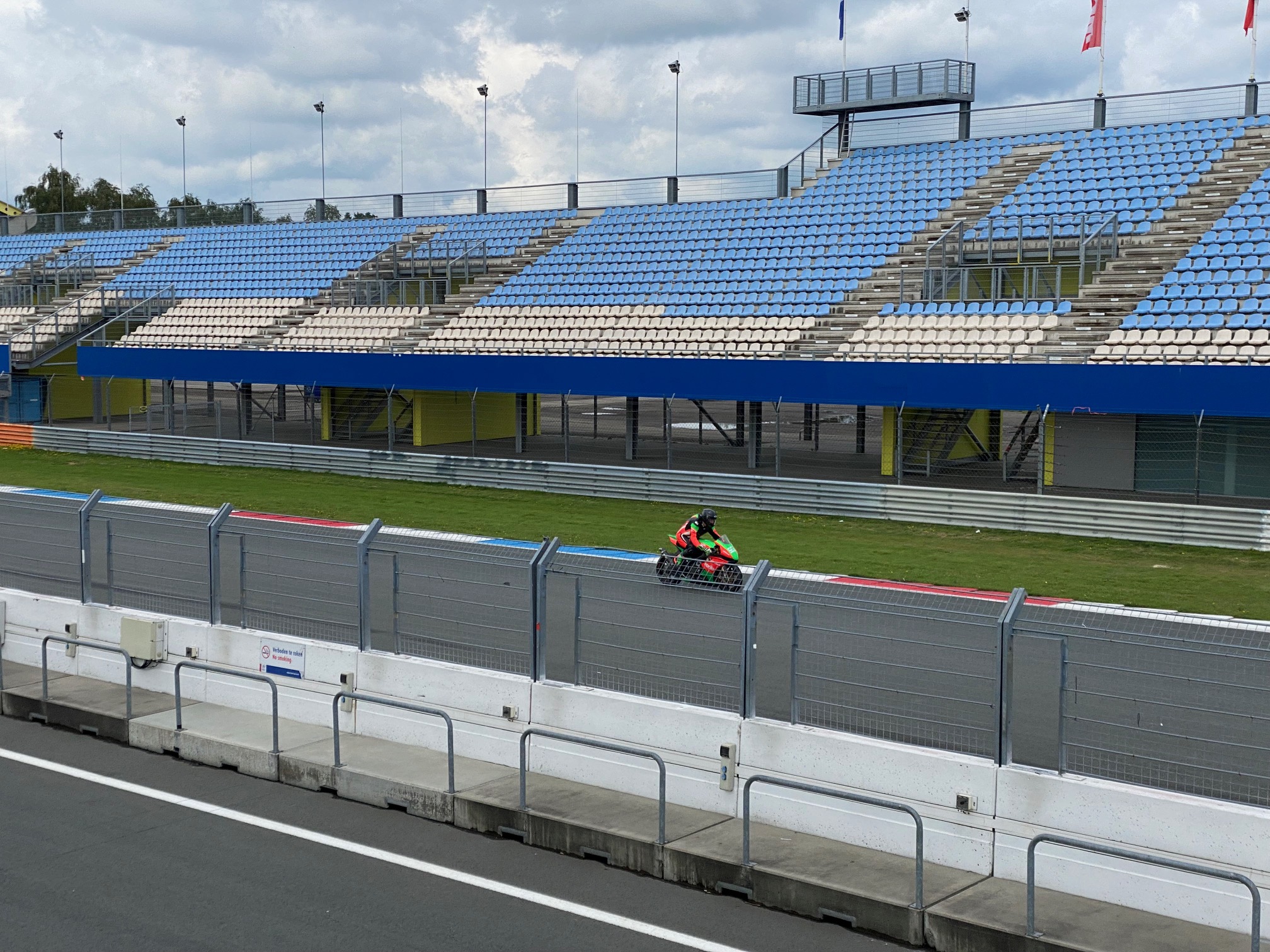

Aber da ist ja noch die Lärmmessung an der Gegengeraden. Im Regen war alles kein Problem und ich dachte schon, dass meine dB-Eater-Modifikationen erfolgreich waren. War aber nur ein Teilerfolg. Bei nasser Strecke war ja alles noch ok gewesen, aber als es trocken war, ging natürlich die Rundenzeit nach oben und damit auch die Drehzahl. Und dann war´s soweit. Christian musste raus und zur Racecontrol wegen Überschreiten der 100 dB (A) mehrmals hintereinander :cry: :imp: :smiling_imp:
Also versuchte ich, meine Modifikationen noch irgendwie zu verbessern, was mir aber vor Ort nicht möglich war :blush: :crazy:
Also gab´s nur eins: An der Meßstelle konsequent rechts fahren, vorher noch schnell in den 6. Gang und dann das Gas kurz gelupft. So haben wir die Veranstaltung dann ohne weitere Beanstandung überstanden :wink: :sunglasses:
Aber klar ist, dass ich an diesem Thema unbedingt noch arbeiten muss. Auf der Heimfahrt sind mir bereits die ersten Ideen durch den Kopf gegangen.
Übrigens wurden auch einige andere herausgezogen, was mich dann immerhin etwas beruhigte.

Und später werde ich auch das Thema mit dem Kettenspanner angehen. Ich hatte ja berichtet, dass die neuen, zur langen Unterzugschwinge passenden Lightech-Kettenspanner nur für eine Serien-112-er Kette passen. Nach Modifikationen konnte ich jetzt zwar eine 114-er Kette verbauen, würde aber am liebsten eine 116-er Kette einbauen. Abgesehen davon, dass der Kettenspanner dafür nicht tagt, scheint mir auch die Aussparung in der Schwinge zu kurz. Muss ich mir einfach mal genau anschauen. Wird wohl alles ein Winterprojekt werden.
