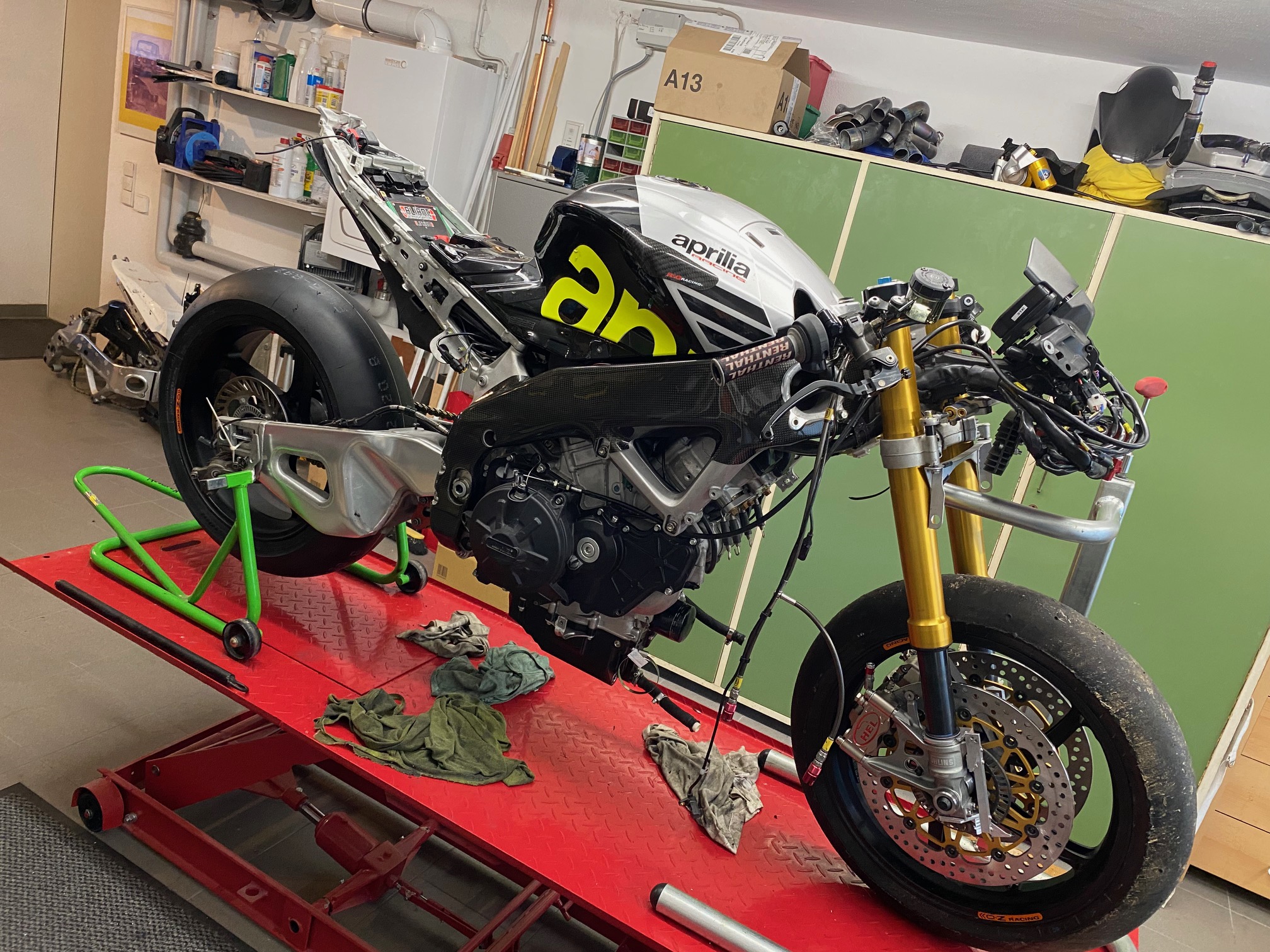

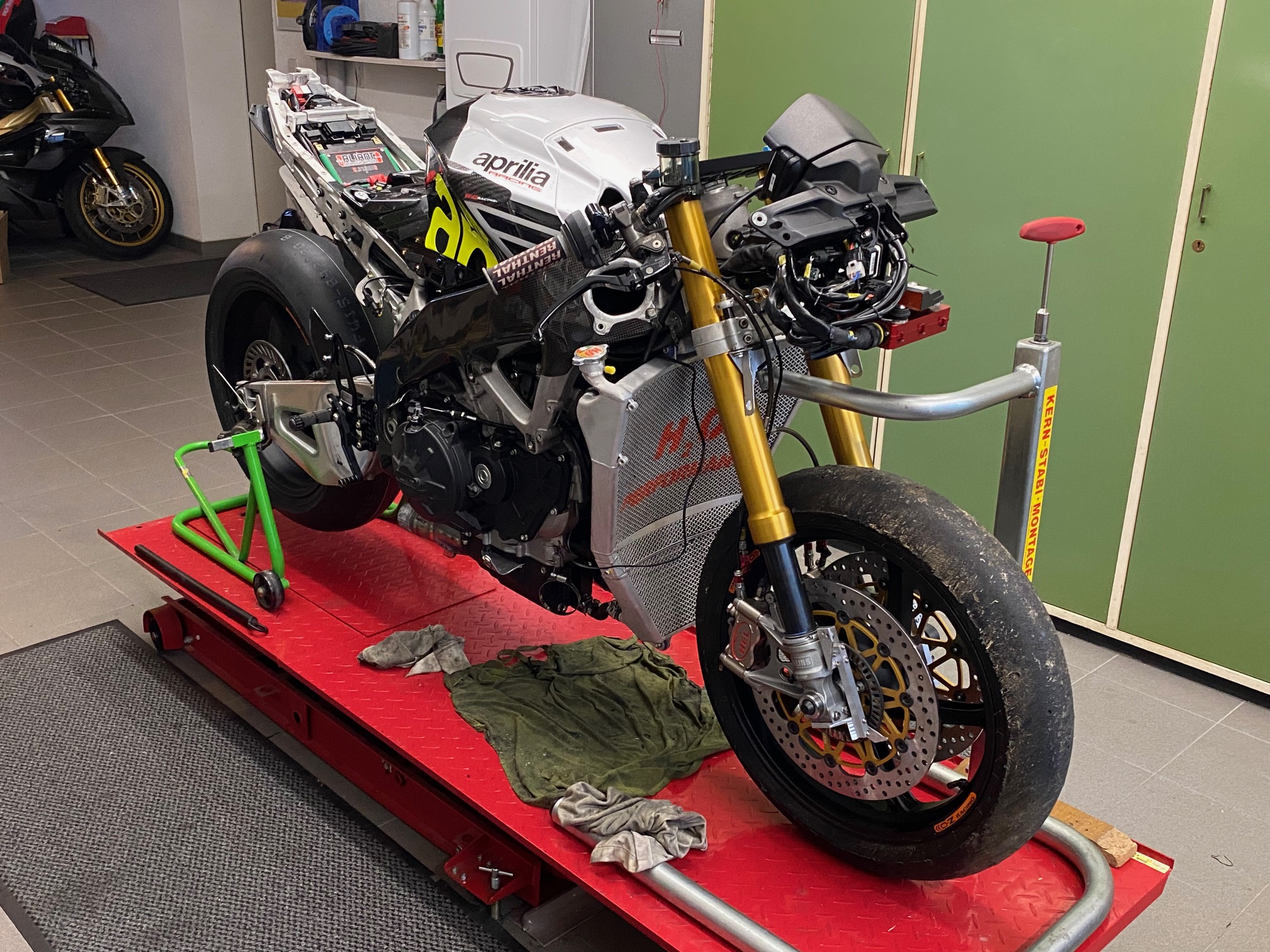

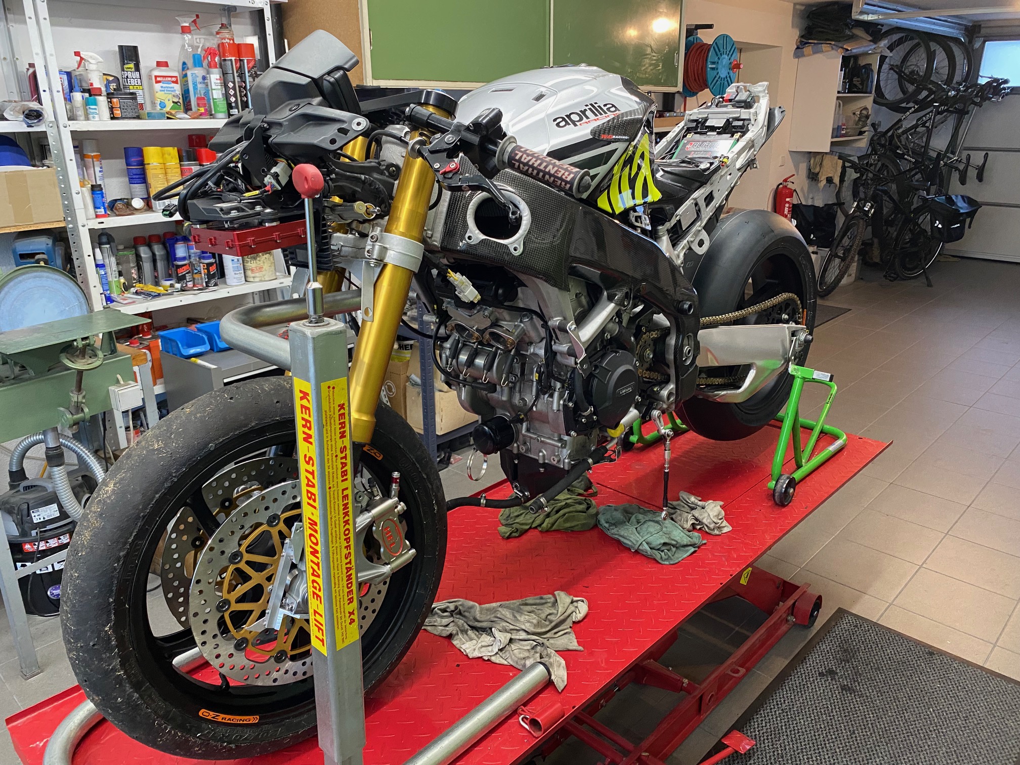

Nun ja, es kam wie es kommen musste: im Dezember 2022 standen zwei RSV4´s in meiner Werkstatt. Unsere „alte“, die mit dem 18-er Motor und der echt guten Serien 18-er Elektrik perfekt funktioniert hatte und dann die „neue“ „Rumpf-RSV4“ mit 20-er 1100 Motor, Unterzugschwinge und APX.
„Rumpf-RSV4“ deshalb, weil die eben „nur“ aus Rahmen, Unterzugschwinge, Lenkkopf, Motor und Elektrik/Elektronik bestand.
Ich begann schnell damit die „neue“ mit den fehlenden Komponenten aus der „alten“ zu komplettieren. Also Gabel, Federbein, Stummel etc eingebaut. Am Motor wechselte ich natürlich die Ventilfedern, stellte das Ventilspiel frisch ein und kontrollierte Kupplung, Getriebe usw.

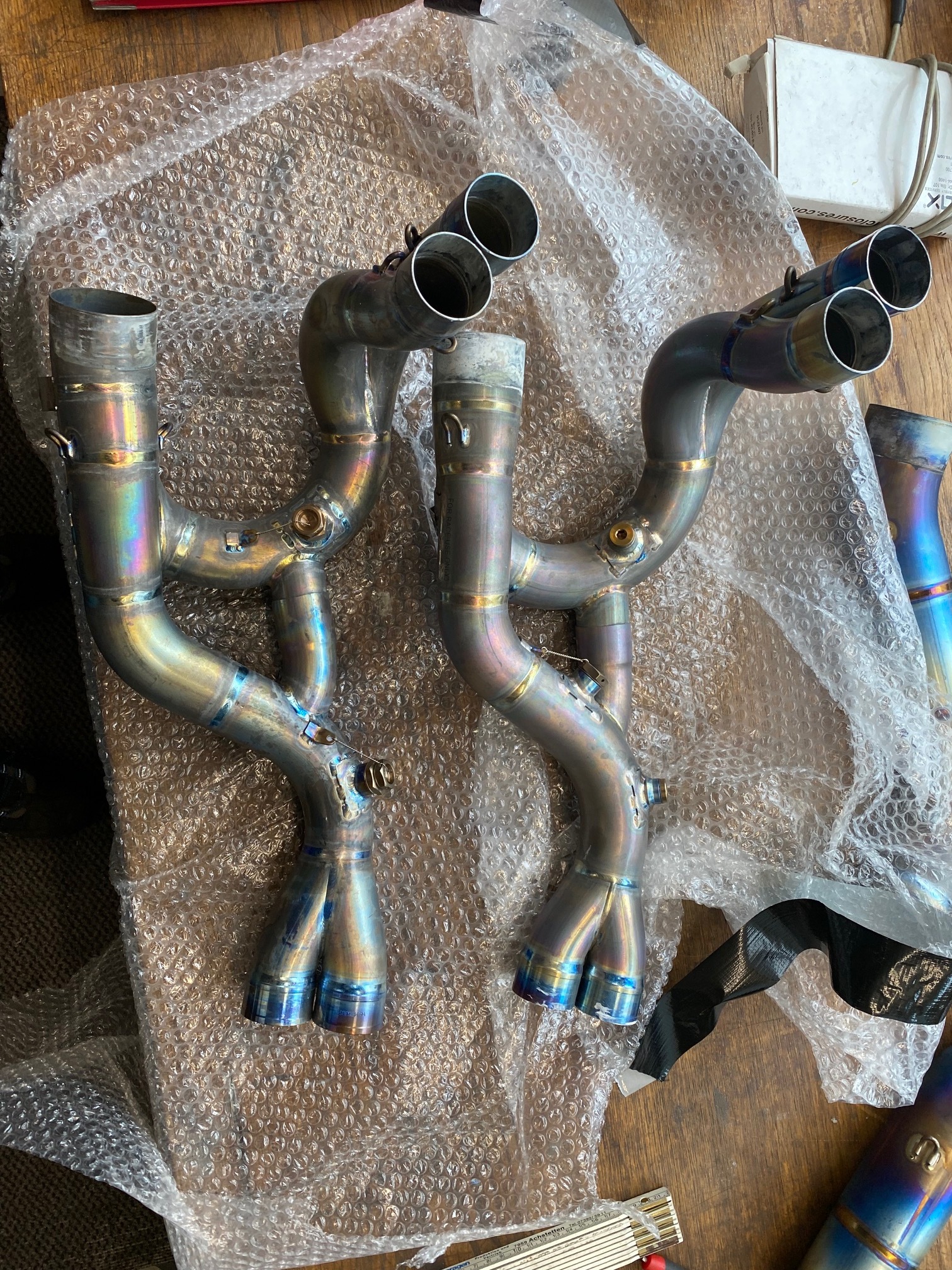

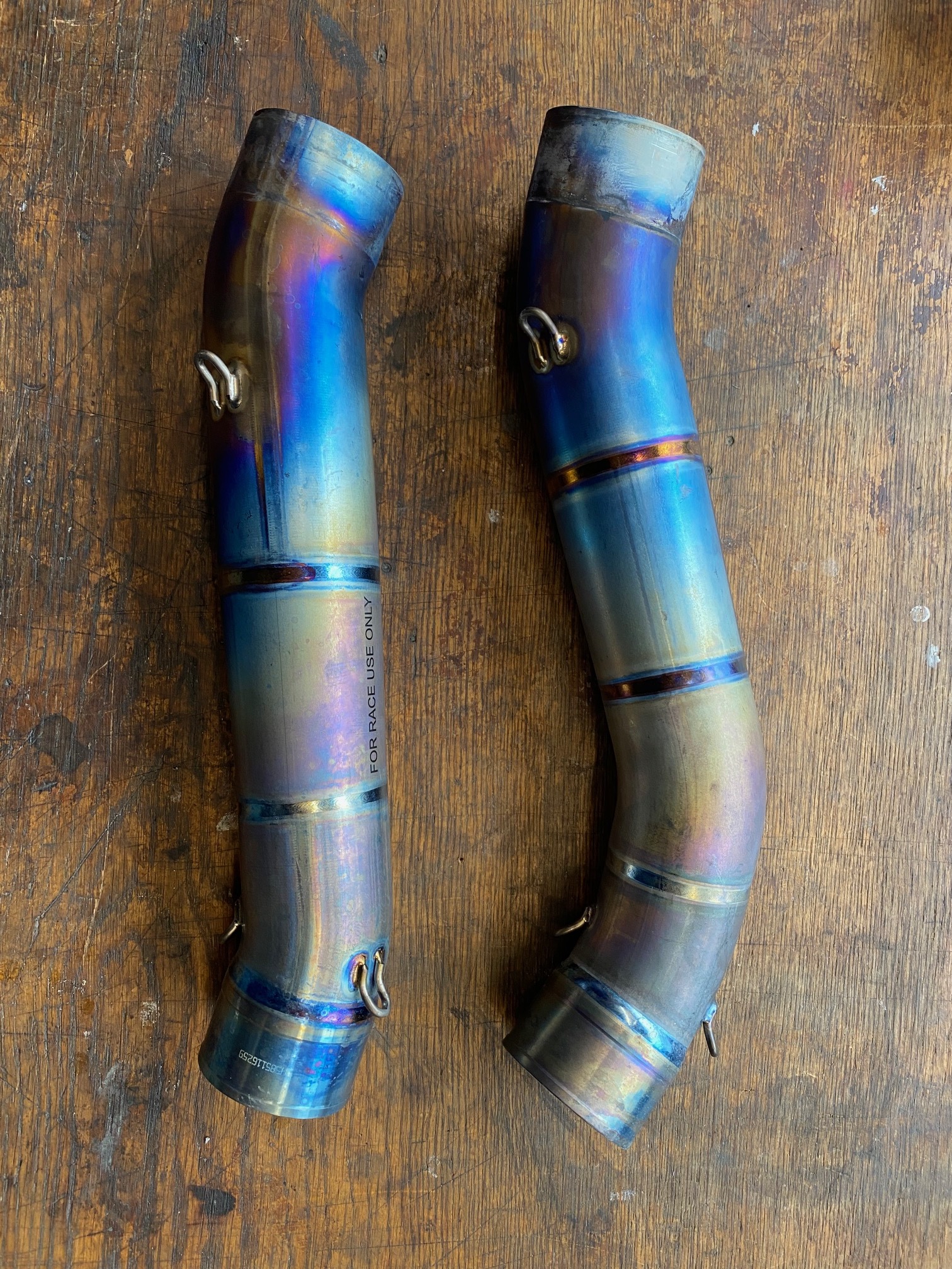

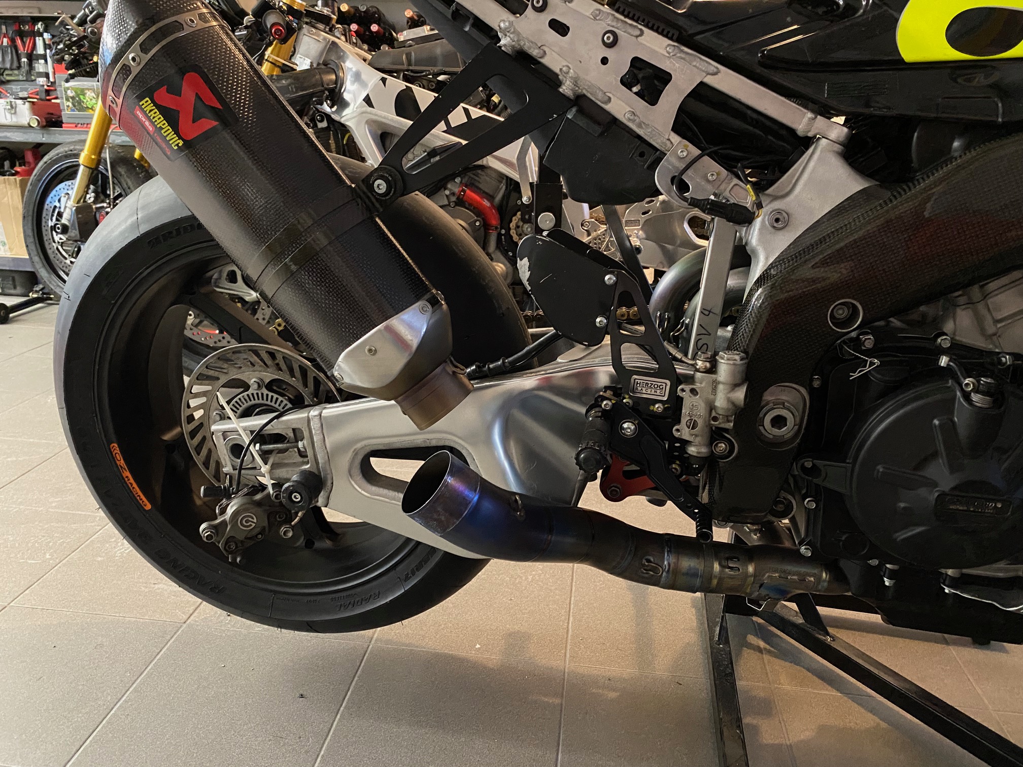

Auch unseren 18-er Akra versuchte ich anzubauen, aber das Zwischenrohr vertrug sich nicht mit der Unterzugschwinge. Eigentlich hatte ich das ja gewusst, aber ich hatte gedacht, das mit kleinen Änderungen hinzubekommen. Ging leider nicht. Als ich die 18-er Akra-Anlage mit der 22-er verglich musste ich feststellen, dass nicht nur das Zwischenrohr deutlich unterschiedlich ist sondern auch der Krümmer. Damit gab ich den Plan auf, einfach das Zwischenrohr etwas „umzuschweißen“ :blush: :smiling_imp:
Also musste eine andere Anlage her und da Aprilia neuerdings eine Zusammenarbeit mit SC Projekt hat, sollte es so einer sein.

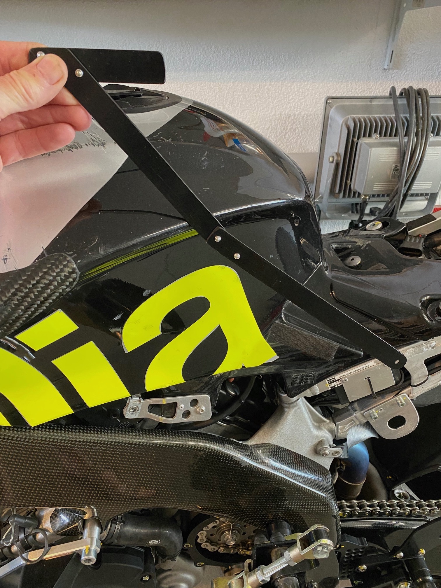

Die bisherigen Schwingenschoner passten natürlich auch nicht an der Unterzugschwinge und neue Lightech Kettenspanner wollte ich auch passend dazu haben.
Und natürlich passte auch nicht der geniale Bremssattelträger von bärchen. Natürlich wollte ich wieder einen 90 grad Bremssattelträger, aber er hatte nur wenige Prototypen machen lassen und die waren eigentlich alle weg. Aber er konnte mir noch einen verbliebenen vermitteln. Diesen arbeitete ich noch etwas um und baute mir bei dieser Gelegenheit auch gleich ein Schnellwechselsystem für das Hinterrad. Die dazu gehörige Schnellwechselachse hätte ich auch gerne gleich gemacht, aber dafür fand ich bis heute leider noch keine Zeit :blush:
Den schönen H2O-Kühler wollte ich eigentlich erst anbauen, wenn der SC Project da ist, weil ich mir den Einbauraum nicht einengen wollte. Also damit noch warten.
Aber das schaffte ich natürlich nicht. Provisorisch sollte der doch schon mal hin :sunglasses:

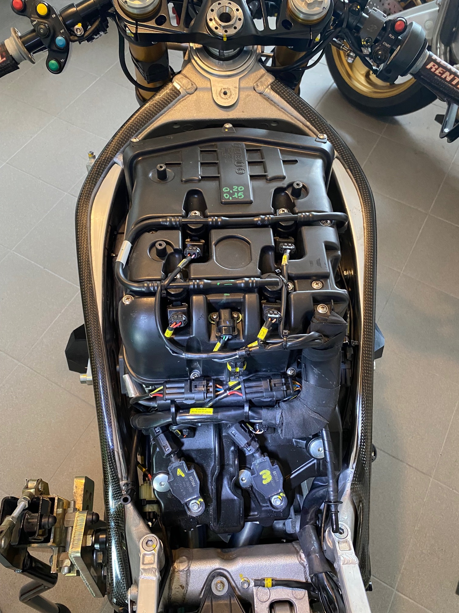

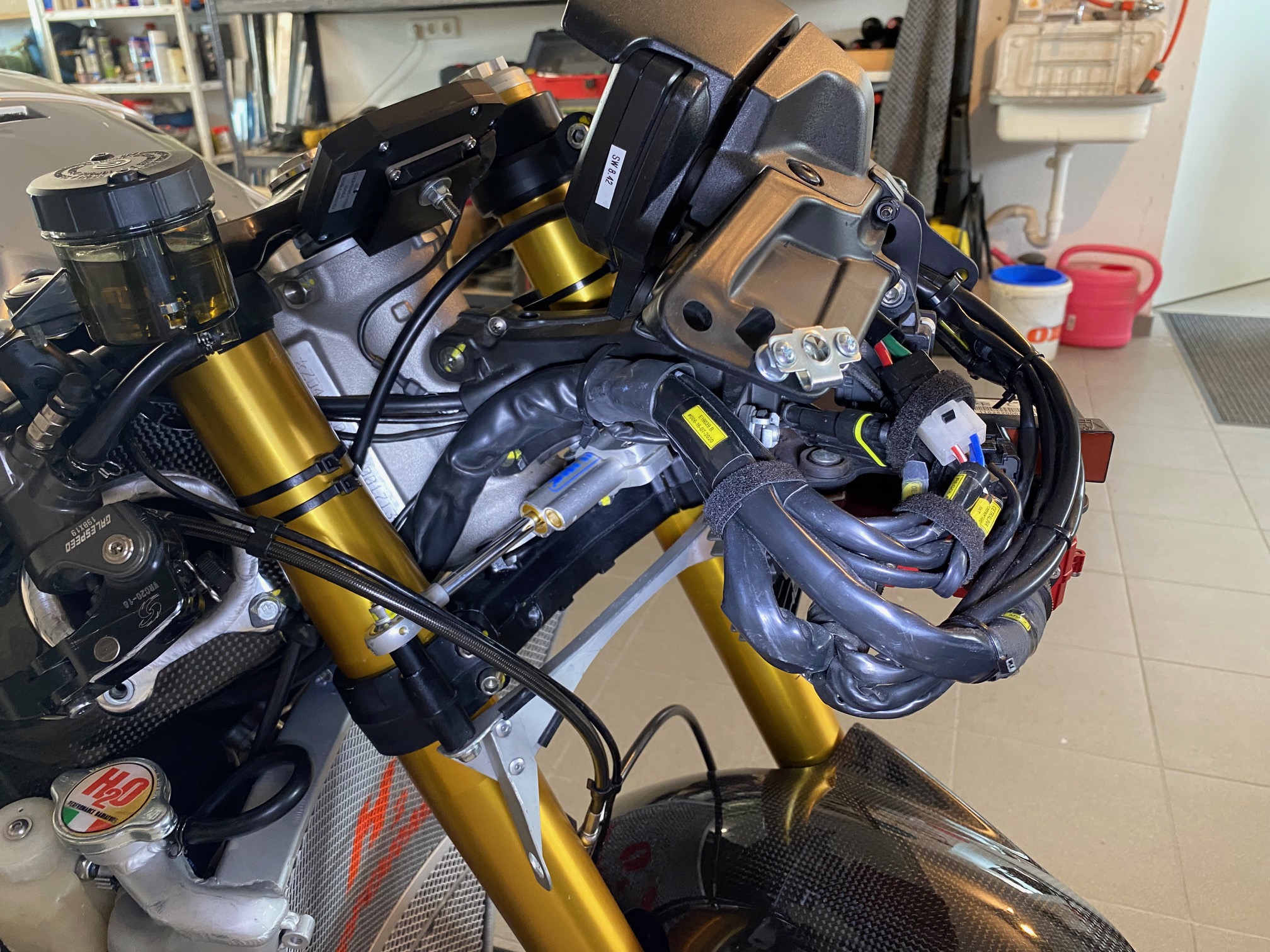

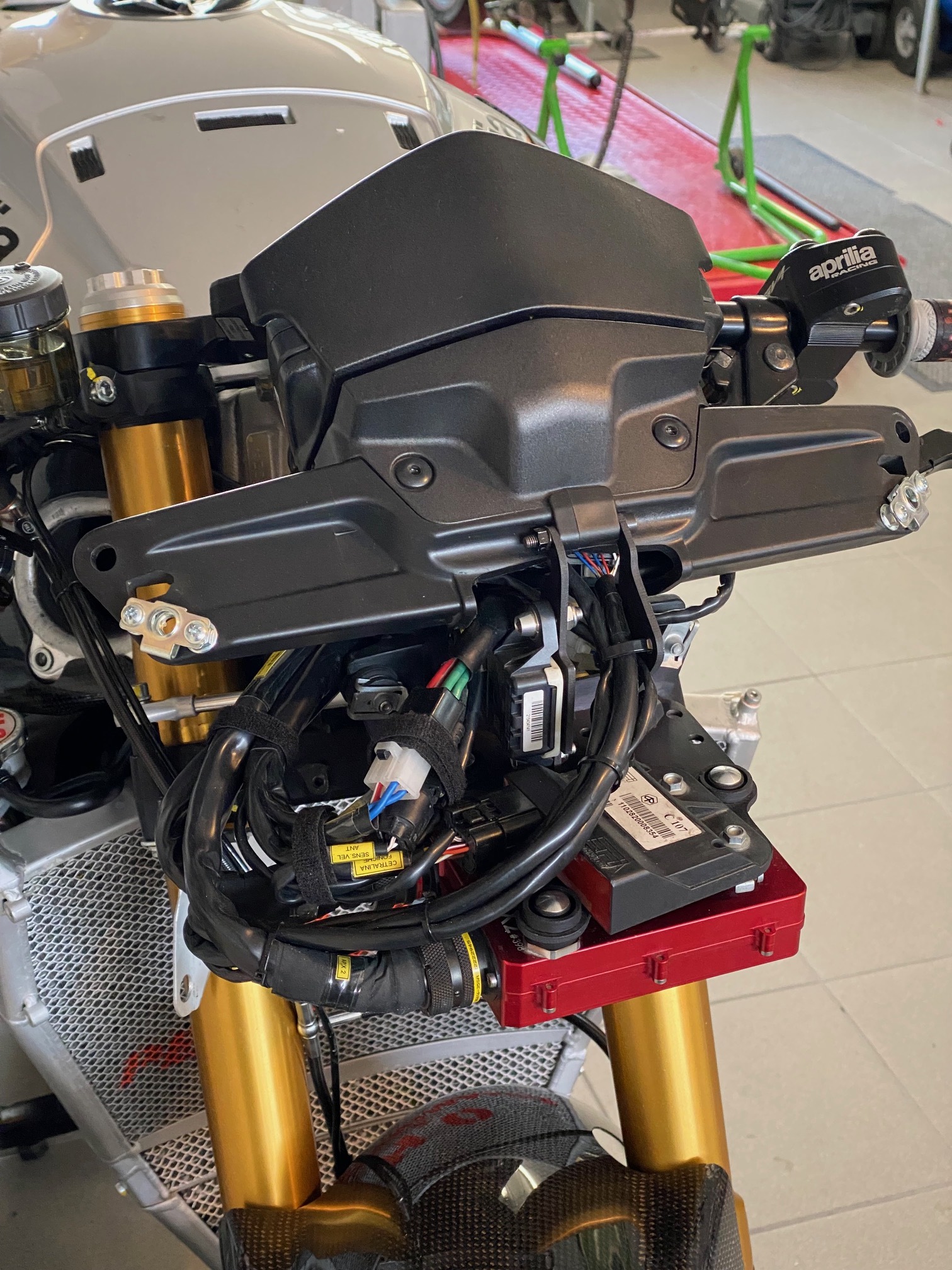

Klar wollte und musste ich auch APX kennenlernen. Also schaute ich mir alle Komponenten und die Kabelverlegung genau an. Dann versuchte ich, den APX-Kabelbaum und alle zugehörigen elektrischen Komponenten so zu verlegen/anzuordnen und zu befestigen wie es mir taugt. Dies half mir sehr beim Verständnis für das System, aber es wurde mir auch sehr schnell klar, dass bei APX vieles anders ist als bei der Serie.

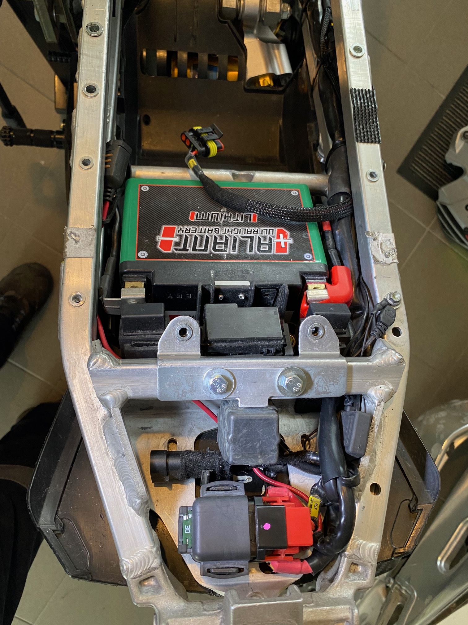

ECU, IMU und Limaregler sitzen kompakt in einer Einheit vorne unter dem Instrumententräger.
Und es gibt keine Kabel/Stecker zu ABS, Seitenständer, Bremslichtschalter, Licht und Blinker, SLS, Auspuffklappe, Kühlerlüfter, Hupe, Tankanzeige usw. Dadurch wird der Kabelbaum natürlich sehr schlank.
Auch Luftdrucksensoren an den Drosselklappen gibt es auch nicht und wie erwähnt sitzen ECU, IMU und Limaregler unter dem Instrumententräger. Dadurch ist es auch unterm Tank sehr übersichtlich. Im Heck versuchte ich die Komponenten ähnlich anzubringen wie bei der Serie, was weitestgehend gelang

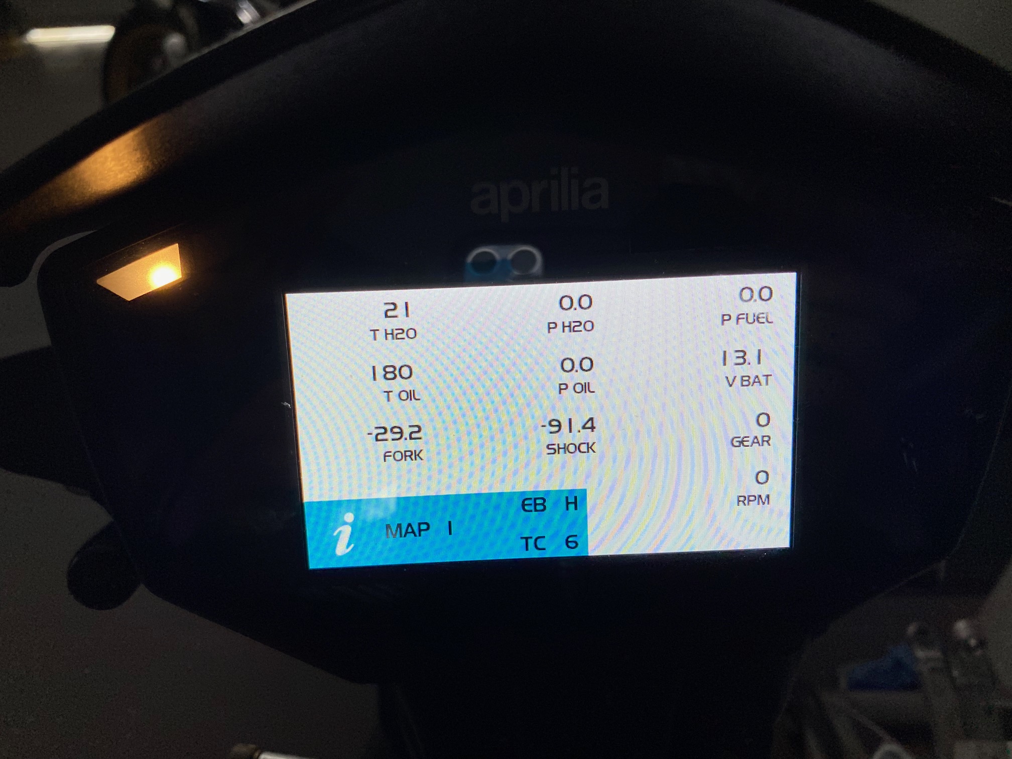

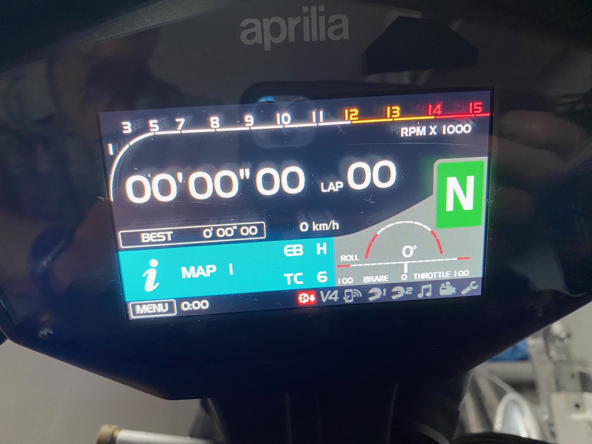

Das spezielle APX-Dashboard bietet auch nur eine Race- und eine Pit-Anzeige. Beide sind so reduziert, dass nur die Infos angezeigt werden die es auf der Rennstrecke braucht. Dadurch sind die Anzeigen im Dash recht übersichtlich.
Bezüglich Rundenzeiterfassung bietet das APX-Dash allerdings nicht den Komfort wie unser bisheriges I2M. Also wird noch ein Laptimer her müssen.
Generell wurde mir klar, dass AP Racing bei APX alles weggelassen hat, was im Rennsport nicht unbedingt benötigt wird.
So viel mal zu meinem ersten Eindruck von APX.

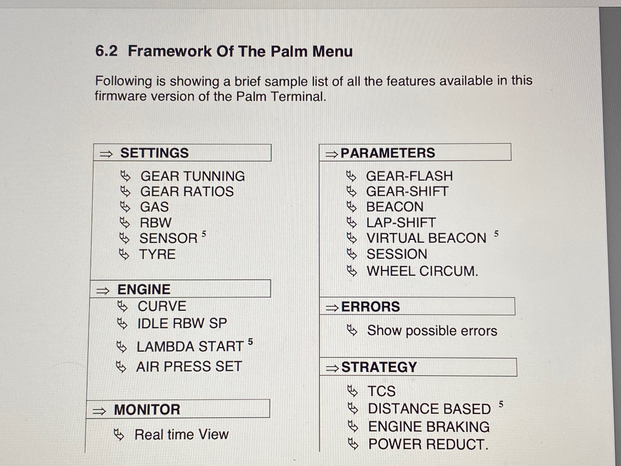

Ich versuche jetzt mal, in einfachen Worten zu beschreiben, was ich inzwischen weiß bzw. was ich zu wissen glaube:

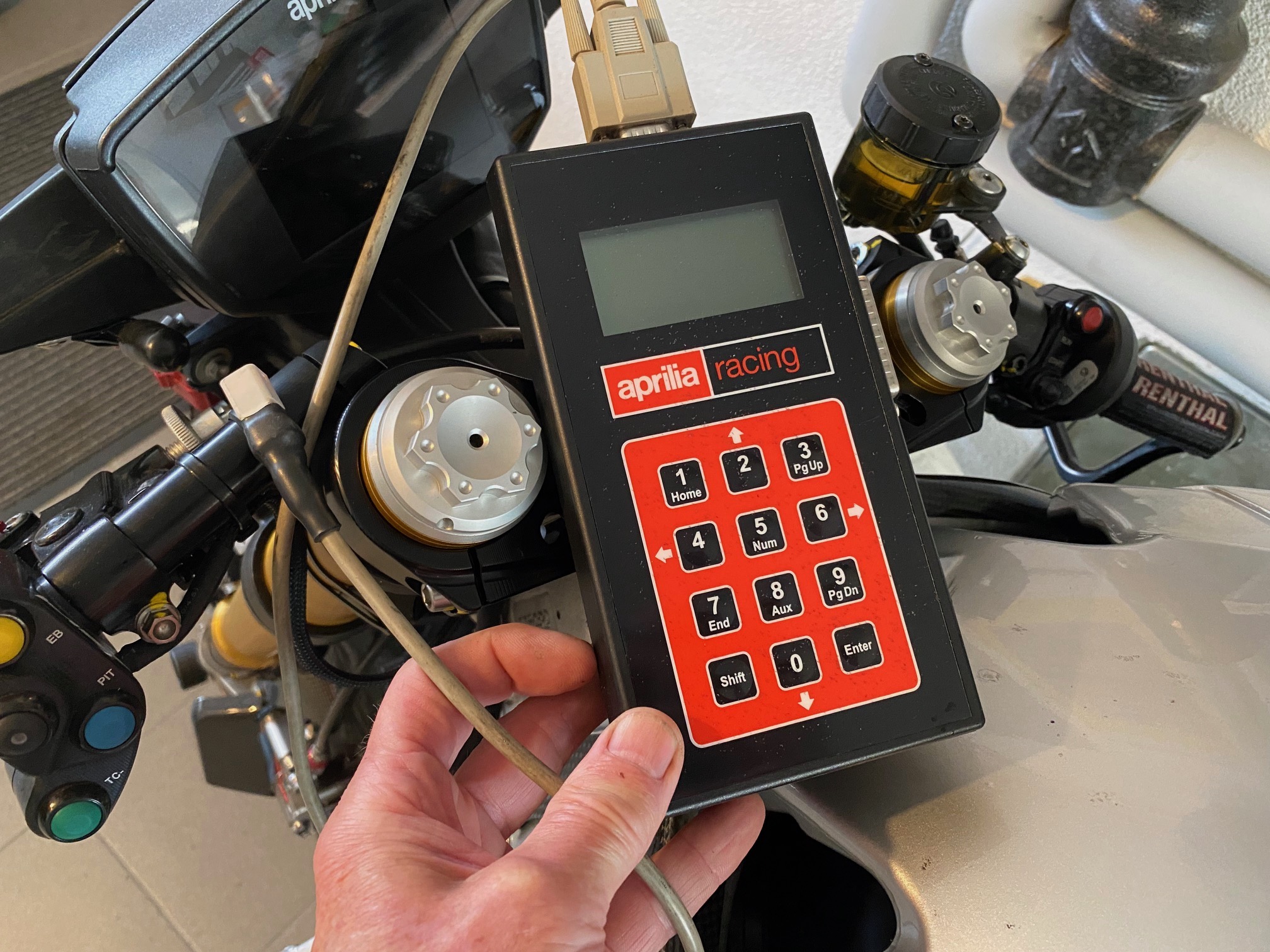

Die Bedienung geht komplett über ein spezielles Handinterface, das an den Kabelbaum angesteckt wird. Den Diagnosestecker der Serienmodelle gibt es nicht und damit auch keinen Zugriff über GuzziDiag oder ähnliche Soft-/Hardware und auch nicht über PADS.
Bereits für unseren „normalen“ Einsatz bietet APX die Möglichkeit, auf viele fahrdynamische Parameter zugreifen zu können und diese ganz nach eigenen Wünschen zu optimieren, wie z.B. Traktionskontrolle, Wheelie Control, Blippersteuerung, Motorbremse, Leerlaufdrehzahl, Motordrehzahllimiter, Leistungsreduktion, Launch Control. Dabei sind jeweils mehrere Einflussgrößen veränderbar und manche davon sogar gangselektiv oder gar streckenbereichselektiv. Daraus ergibt sich natürlich bereits in „unserer Grundausstattung“ eine enorme Vielzahl von „Knöpfen“ an denen gedreht werden kann :confused: :sunglasses:
Nur mal als Bespiel die Einstellung der TC. Diese hat zwei Untermenüs, einmal „TC“ und dann „TC Adaptive“.
In „TC“ wird der Level der TC eingestellt, der auch über die Tasten des linken Lenkerschalters verändert wird.
Zusätzlich kann ein Offset eingestellt werden, der eine Parallelverschiebung des Einstellbereiches ermöglicht. Weiterhin kann die Steigung des Einstellbereiches verändert werden. Wenn ich es richtig verstanden habe, ist auch ein Standard hinterlegt für „Trocken bzw. Nass“. Wie und was da geschieht, hat sich mir allerdings nicht erschlossen :unamused: Möglicherweise ist ein Algorithmus hinterlegt, der dies von der Wahl der Motormap „Trocken bzw. Nass“ abhängig macht.
Oder das wird über das zweite Untermenü TC Adaptive“ gemacht? Dies macht laut Beschreibung automatisch eine Anpassung an die Streckenverhältnisse, wie auch immer :question: Hier sind Parameter hinterlegt, die nicht verändert werden können. AP Racing empfiehlt nur grundsätzlich, diese Funktion nicht zu deaktivieren :silent:
Ihr seht also, dass vieles verändert werden kann, wobei, wie schon erwähnt, ich einiges davon nicht verstehe :shh: :shifty:
Hier die grobe Struktur des Einstiegs-Menüs, das natürlich viele Untermenüs enthält.
Grundsätzlich ermöglicht APX sehr viele Optimierungen nach eigenen Wünschen. Aber man sollte schon wissen was man tut und welcher „Einstellknopf“ was bewirkt, wie das obige Bespiel „TC“ zeigt :think:

Mit dem Handgerät von APX werden auch Fehler ausgelesen. Wie schon erwähnt gibt es ja keine Möglichkeit GuzziDiag oder PADS anzuschließen
Im APX-Menü gibt es auch die Möglichkeit, Warnmeldungen wie z.B. „Öldruck fehlt“, „Temperatur hoch“ oder dergleichen einfach auszuschalten. Dann werden diese Ereignisse einfach nicht angezeigt. Aber dann gibt es auch keine Schutzvorkehrungen wie „Leistungsreduktion/Notlauf oder gar Motorabschaltung“, wenn so ein Ereignis auftritt.
