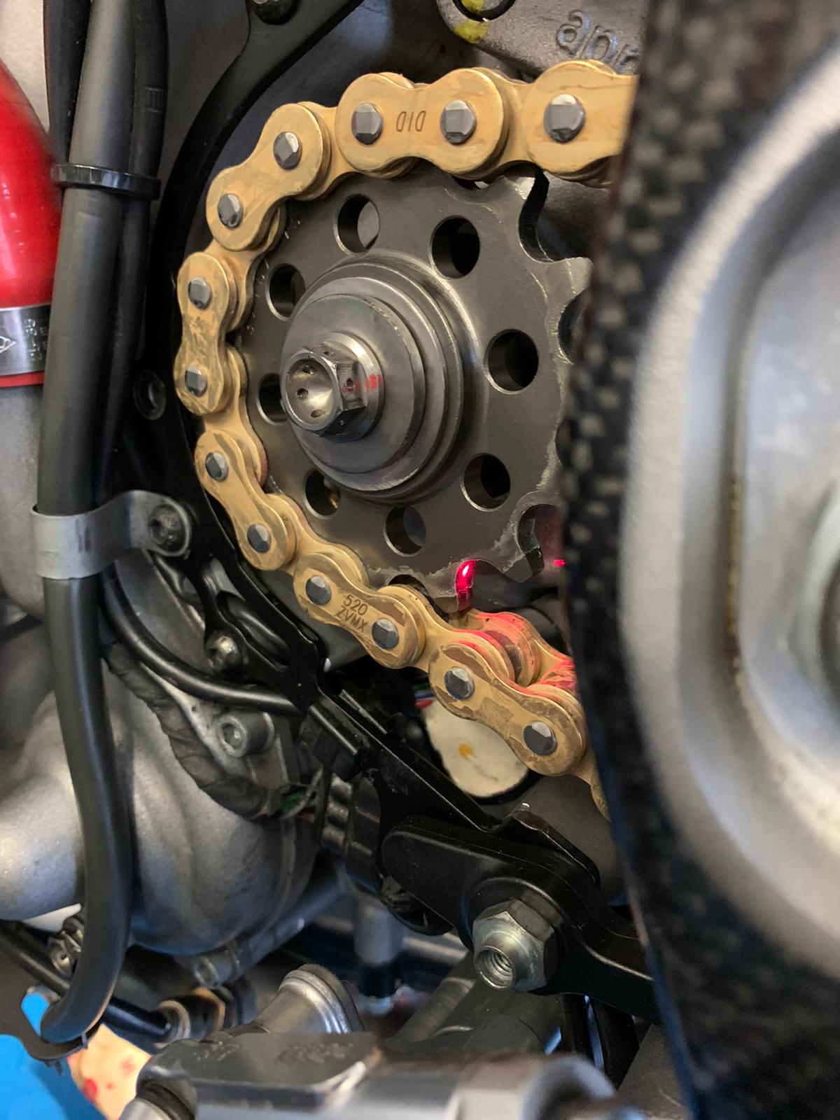

Hallo nochmal!
Jetzt bin ich der Ursache etwas näher auf die Spur gekommen und trotzdem etwas ratlos:
Wenn ich die Kettenflucht penibel einstelle (Laser) steht das Hinterrad nicht gerade in der Schwinge. Gemessen am Spanne sind es etwa 5mm Differenz links/rechts.
Deswegen meine Frage: Die Radsätze aller Baujahre sind doch kompatibel oder? Ich habe einen Serienradsatz Schmiede 2016 und einen Gußradsatz von einer 2017er. Abmessungen sind scheinbar (ohne jedes Mass exakt nachgemessen zu haben) gleich. Da kann der Fehler nicht herkommen denke ich.
Frage 2: Die Distanzen hinten sind Schwingenseitig auch gleichstark oder?
Jemand einen Tip warum das Rad nicht fluchtet wenn die Kette fluchtet? Montage Ritzel kann ja kaum falsch sein…(525er gelochtes Ritzel)… :think:
Grüße und Danke!
Roman
Nachtrag: Ritzel Montage ist ok, habe ich geprüft. Differenz zwischen Serie und 15er Ritzel: etwa 1mm (was auf die Kettenlänge kaum etwas ausmacht)
Distanzen Hinterrad aussen links/rechts alle identisch 14.5mm - i.O.
Nur wo liegt der Hund begraben…?
Ich habe das Rad am Spanner nun mit dem Messschieber eingestellt. Nun stimmt zwar die Kettenflucht nicht mehr aber die Spur. Kettenflucht auf die Länge (Ritzel/Kettenrad) differiert etwa 2-3mm :think: Exakter könnte ich es wohl nur mit angepassten Distanzen gestalten. Aber ist das Stand der Serienfertigung, daß hier solche Verhältnisse herrschen? Bin ich zu penibel? :unamused:
Grüße!
Roman

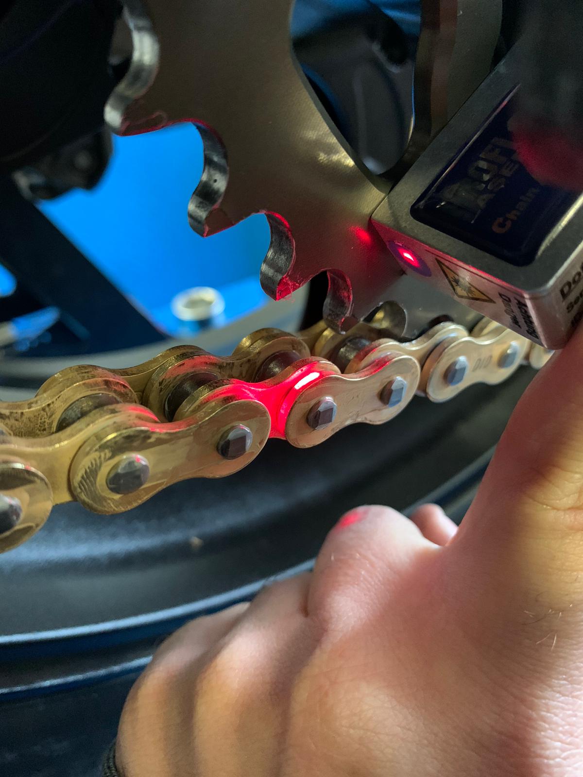

Wie misst du die Differenz? An den Einstellschrauben der Schwinge?
Hallo Paulich!
Die Differenz am Spanner messe ich Mitte Schwingenlager zu Mitte Hinterachse (links/rechts)
Die Kettenflucht mit dem D-Cat Laser.
Grüße!
Das kann ich so bestätigen. Schwingenachse parallel zur Radachse bedeutet auf der Kette per Laser gemessen ungefähr eine Differenz von der der Dicke einer Kettenlasche.
Beste Grüße, René
Morgen René!
Danke, dann scheint das bauartbedingt zu sein. Deine Bilder decken sich fast mit meinen Verhältnissen. Trotzdem unschön… Ich werde wohl mal bei Gelegenheit Richtung Drehbank gehen um das zu verbessern. Aber jetzt fahre ich erstmal ein (schiefes)Wochenende nach Brünn…

Und nach was richtet ihr dann ?
Die Kettenflucht mit dem Laser oder besser die Schwingenachse zur Radachse parallel ?
Grüsse Mario
Wenn du die Buchsen des Hinerrades demensprechend anpasst, fluchtet das.
Also ich messe immer mit dem Laser und das schon mittlerweile bei meiner 3ten Tuono mit einer Kettenlaufleistung von mindestens 20000km. Ich schmiere immer mit irgend einem DryLube. Manchmal vergesse ich und fahre auch 1000km ohne schmieren und es änderte auch nichts. Ich testete auch HKS und ausser das die Kette schmutziger war konnte ich keinen positiven Aspekt für mich erkennen. Ich möchte natürlich anmerken das ich zu 80% auf der Landstrasse unterwegs bin. Ich denke es liegt bei genannten Problemen bei einer zu strengen Kettenspannung oder der Ausrichtung. Ich bin der Meinung welchen Kettenschmierstoff verwendet den kleinsten Einfluss hat.
Ich richte die beiden Achsen parallel aus mit der Lehre vom „Schlosser“… aus meiner Sicht macht das mehr Sinn.
Gruß, René
