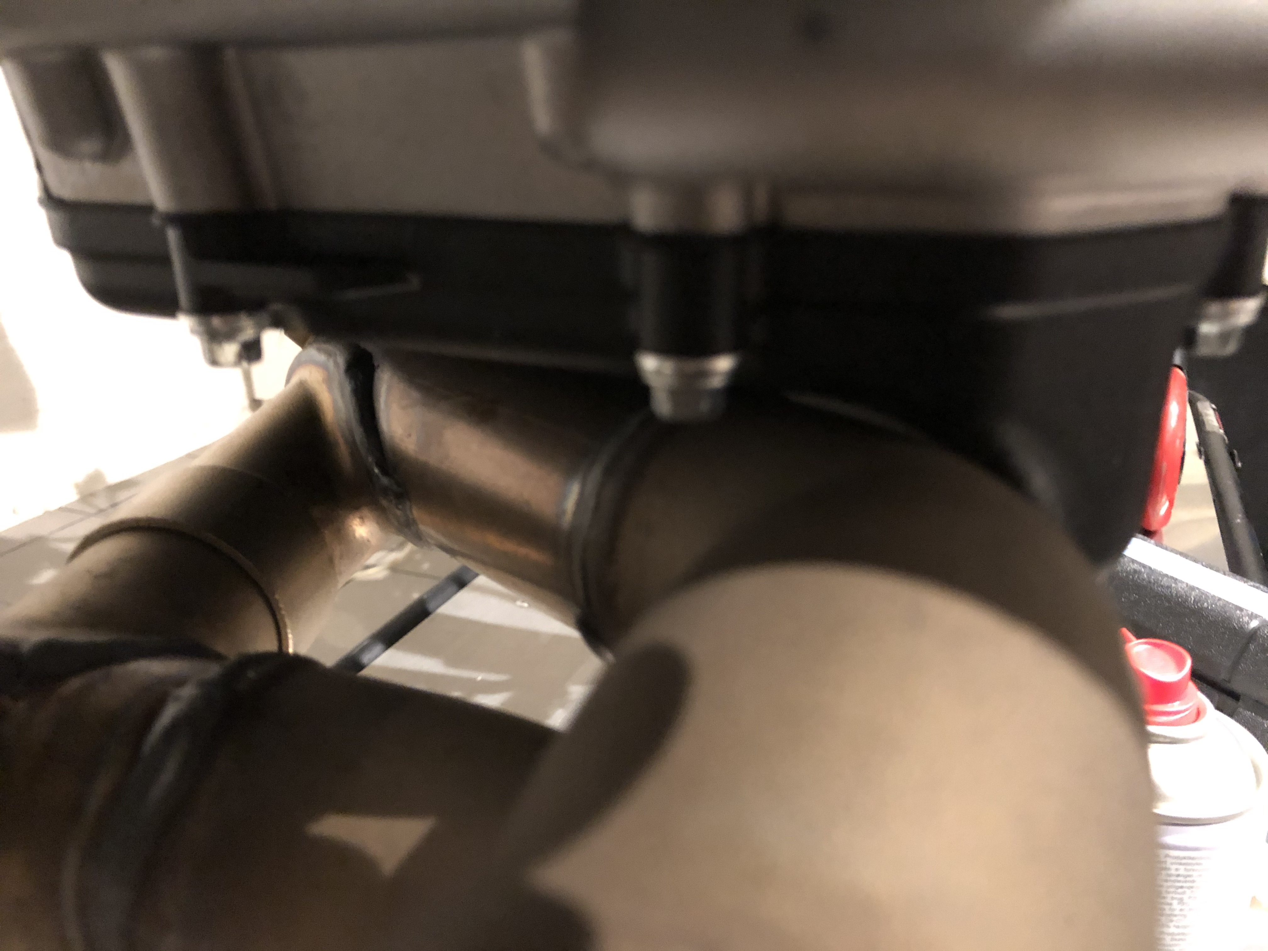

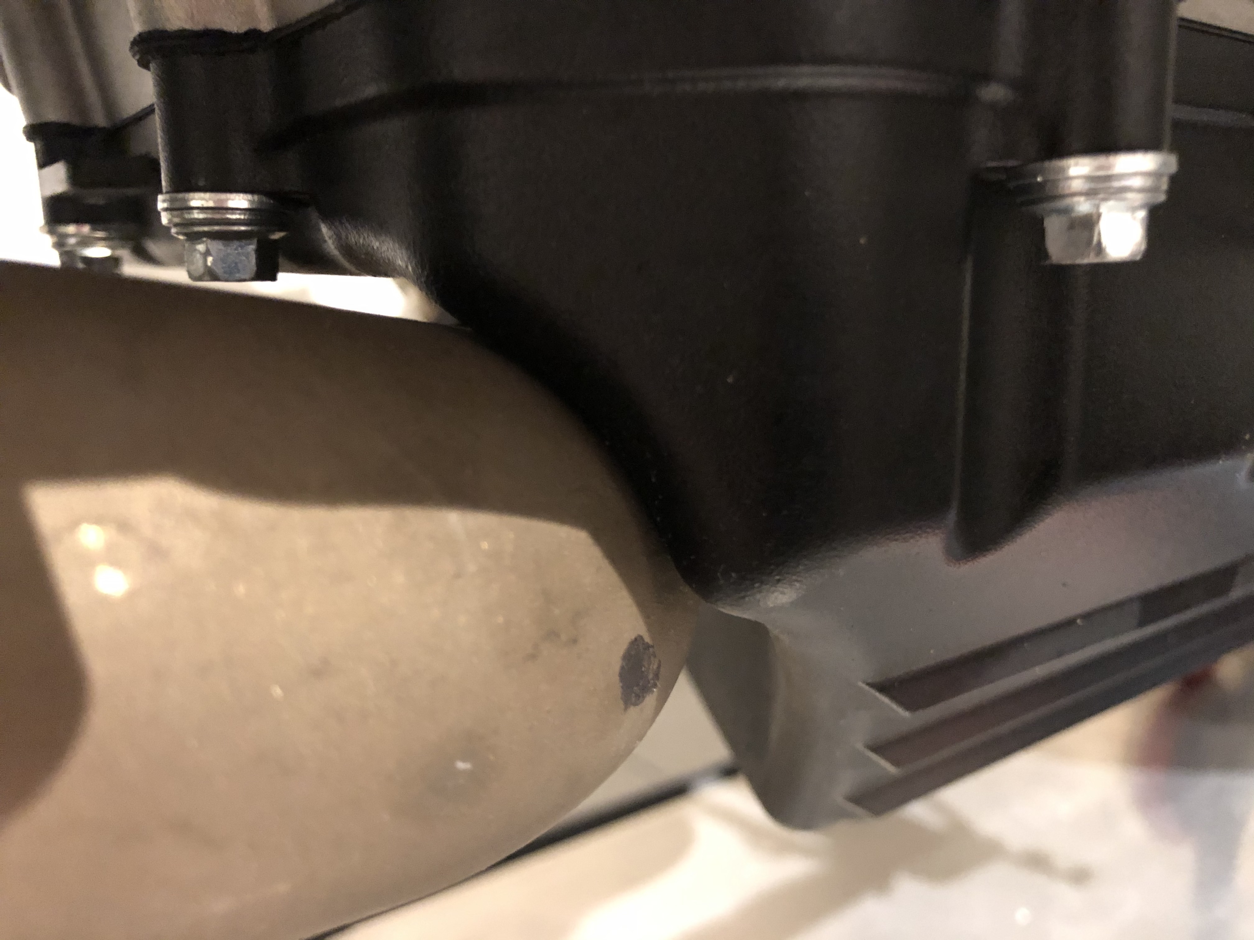

Hallo Jungs,
Als ich den Serienauspuff durch einen Akrapovic Slip-on ersetzte, bemerkte ich, dass die Standard Krümmer die Ölwanne berühren.
Ist das normal?
Gibt es andere, die dieses „Problem“ erlebt haben?
Bike ist eine 2019 RSV4 1100 Factory mit 160 km auf der Uhr, die zu einem Rennrad umgebaut wird
Für mich ist es nicht normal.
Vielleicht ist der eine oder andere Verbinder nicht schön rwin geschlüpft bei der Montage und Giovanni ist es nicht aufgefallen.
Ich persönlich würde das System mal bisschen spannungsfrei machen und zurecht rücken.
hab auch eine RSV4 1100 Factory und das ist nicht normal.
Wie von MotoMax beschrieben spannungsfrei wieder zurecht rücken und gut ist.
Das Problem ist gelöst.
Den gesamten Auspuff zerlegen und wieder zusammenbauen:-(
Jetzt sitzt alles perfekt:-)
Vielen Dank
