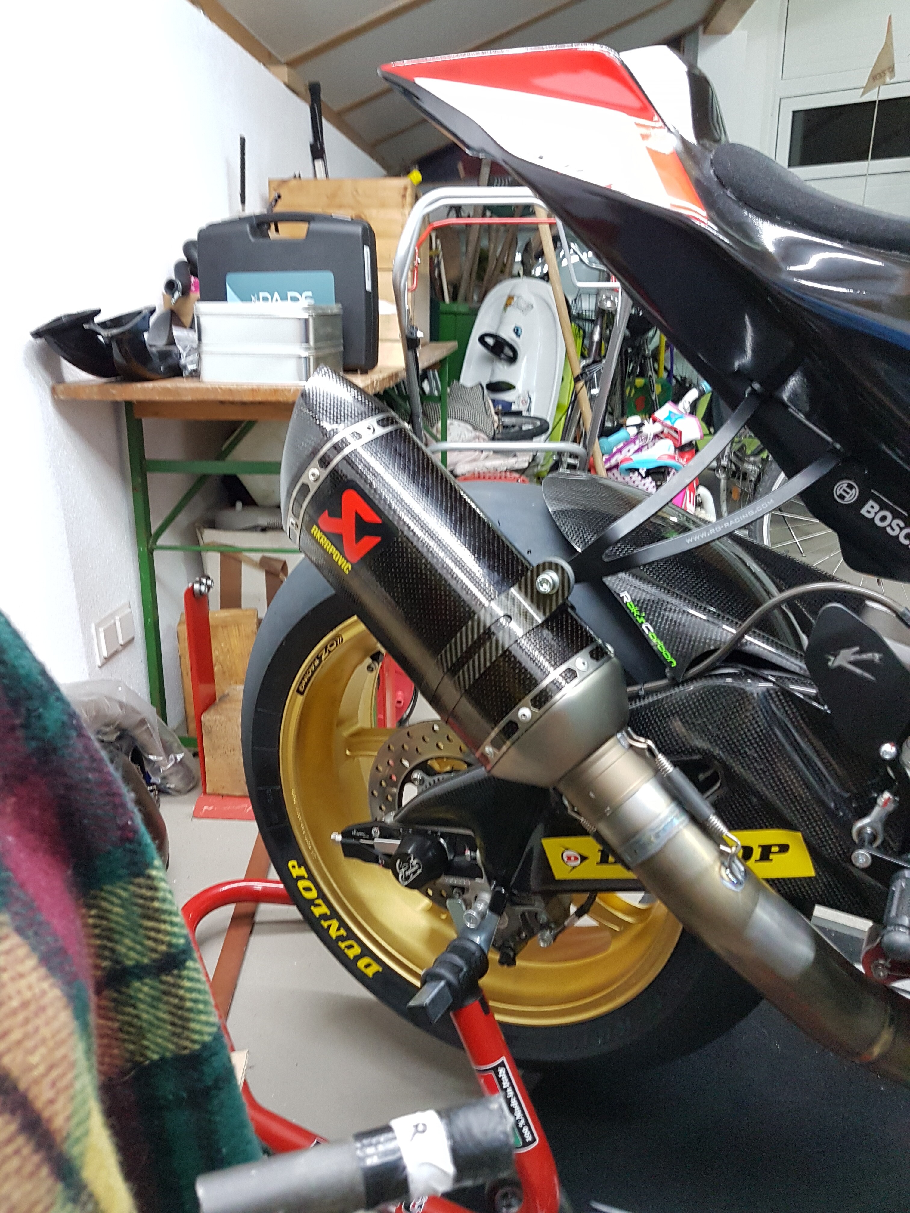

Fertig ist das schöne Ding :wink:
Die Schweißnaht am Titan Zwischenstück ist ein Traum. Auch hier kann ich anbieten den Umbau zu organisieren, wenn wer Interesse hat.
[mention]amade[/mention] Sende deinen Topf einfach zu Wolfgang Brychta, da wird alles schnell, perfekt und professionell erledigt.
[mention]dslr[/mention] der ist ja schon gekürzt :grinning_face:. Der Endtopf isz jetzt gleich lang wie deiner. Ich habe nur das Anschlussrohr um die gleiche Länge wie gekürzt wurde, wieder verlängern lassen, damit die Leistungskurve gleich bleibt.
uups, irgendwie deinen post nicht gesehen … dann ist ja alles bestens …!
