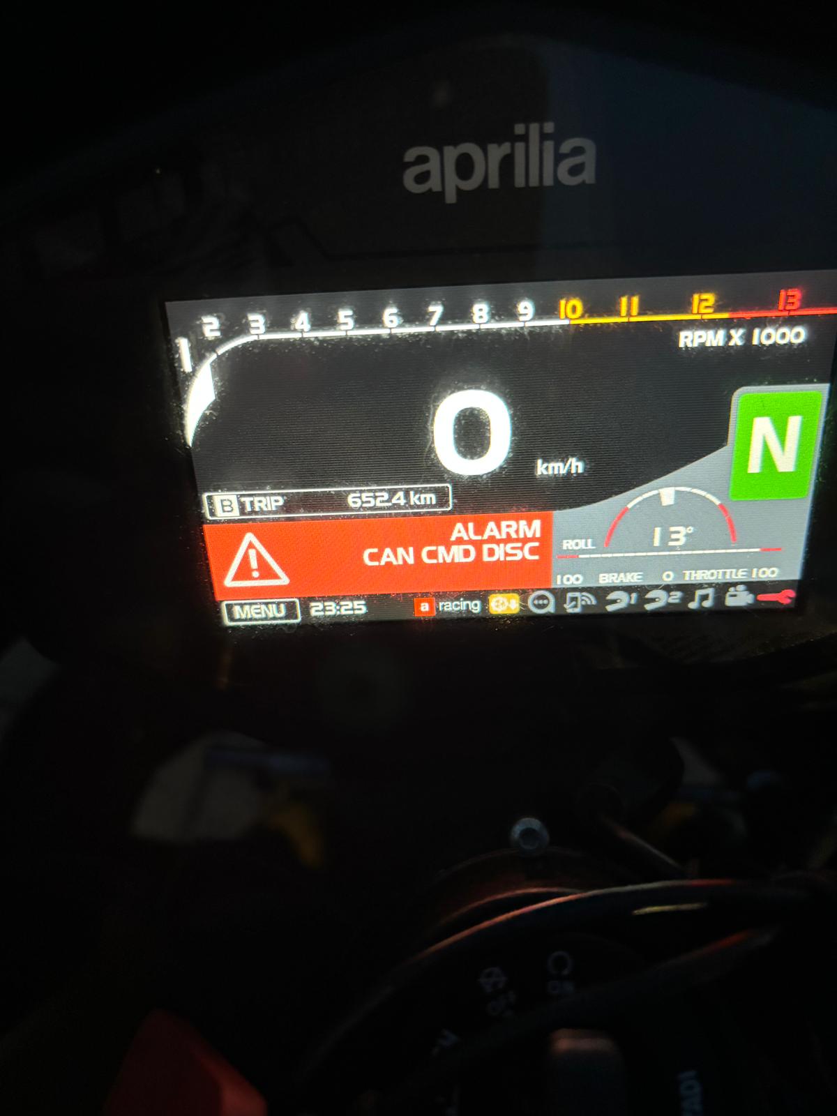

Der „Joystick“ meines linken Lenkerschalter zickt schon seit Jahren etwas herum. Vor drei Wochen ging es dann los:

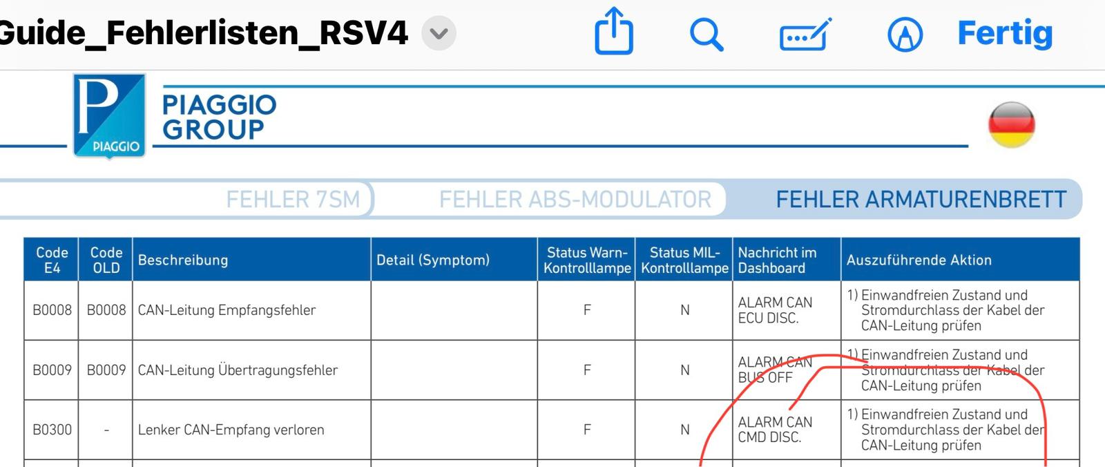

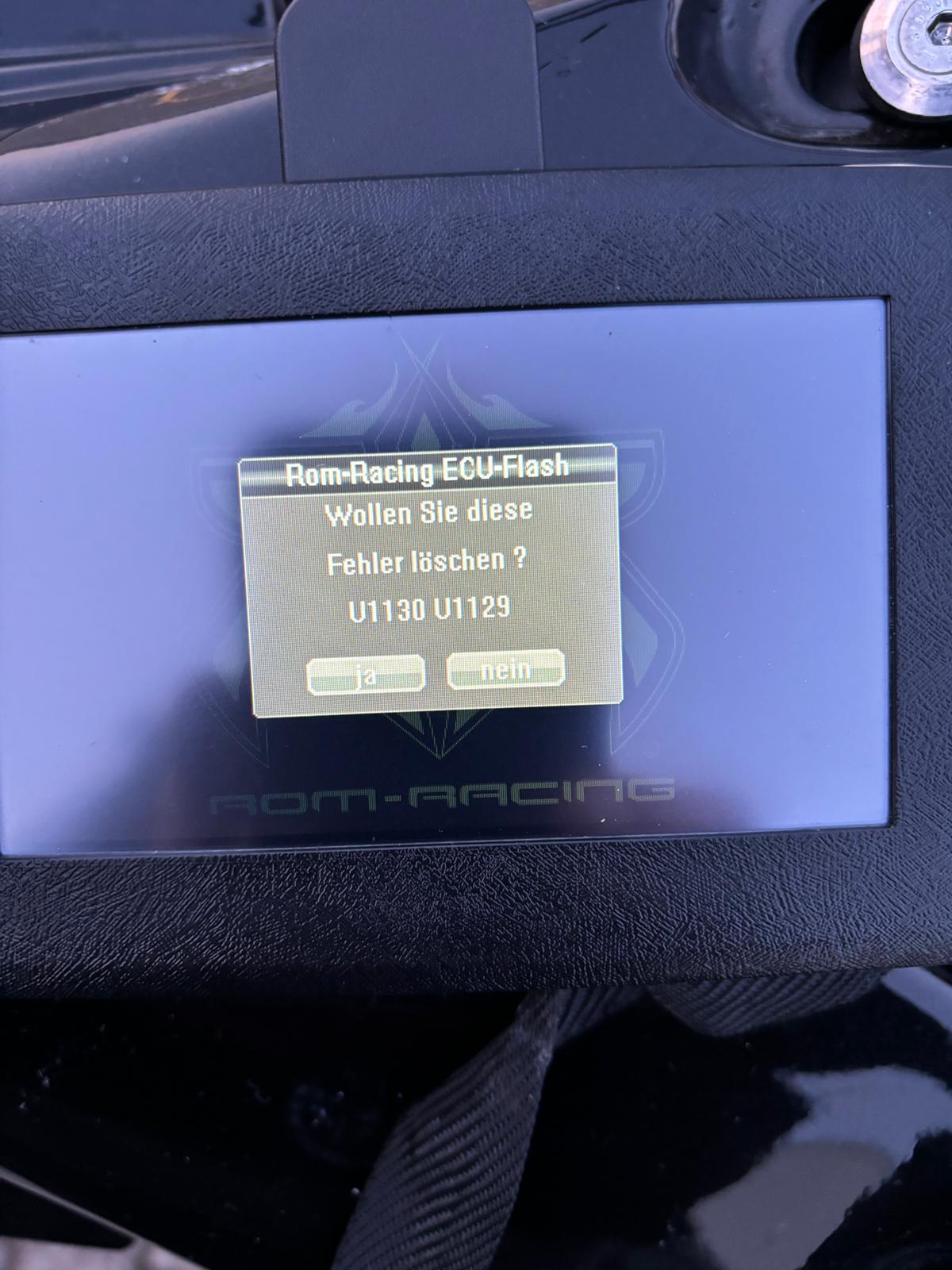

Alarm CAN CMD DISC im Dash und Fehler U1130/U1129 im Fehlerspeicher.
Zündung an/aus und Löschen der Fehler hilft nur bedingt, bzw. manchmal. Der Fehler erscheint in unregelmäßigen Abständen jedoch erneut. Schalter sieht von innen soweit gut aus, Steckerverbindungen optisch ebenfalls i.O.

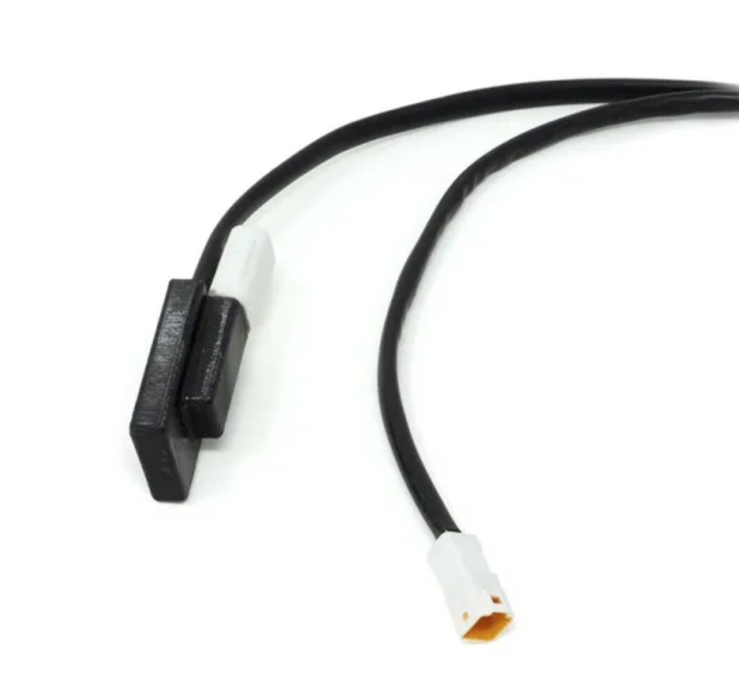

Daraufhin habe ich mir einen Jetprime Lenkerschalter JP PLSR 009RF besorgt, leider bleibt der Fehler auch damit erhalten.
An dem Jetprime befindet sich der Anschluss für die TC-Wippe und für die APRC-Funktionen.
Der Anschluss für Licht/Hupe/Blinker bleibt einfach unbelegt?

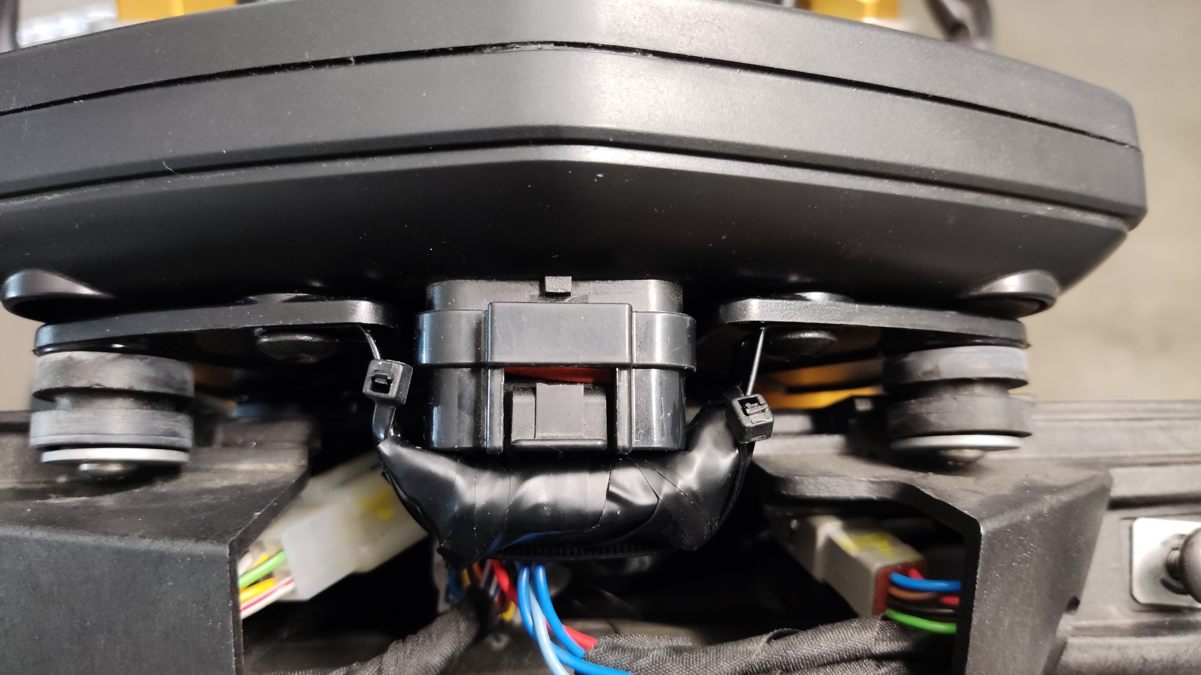

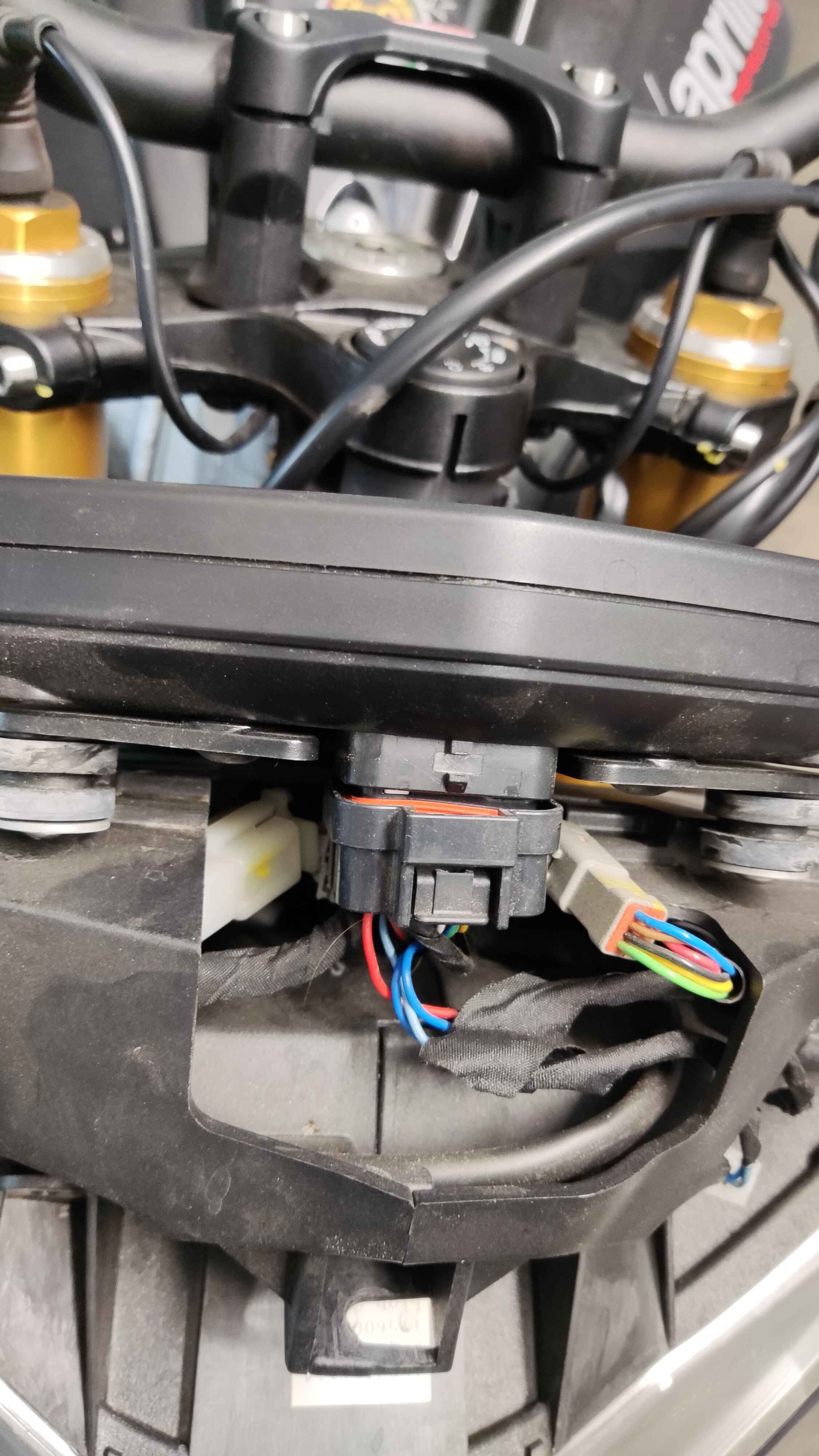

Ich hatte ähnliche Symptome, als mir die Verriegelung vom Stecker aus dem Dashboard rausgebrochen ist nach einem Sturz.
Hab mir dann mit einem kleinen Winkel gebogen und damit den Stecker gesichert. Seitdem keine Fehler mehr.

Hatte wie gesagt schon vorne alles begutachtet und zumindest optisch keinen Fehler gefunden. Der Stecker zum Dash rastet sauber ein, auch alle anderen Steckverbindungen.
