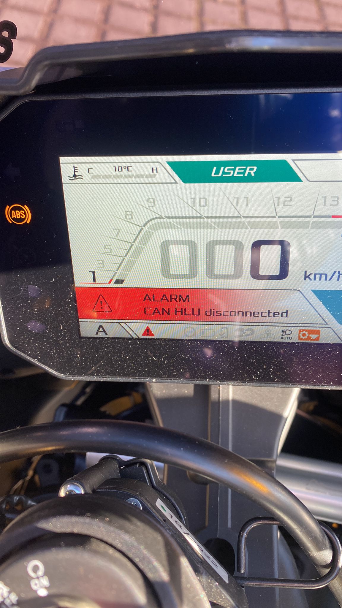

Alarm can hlu disconneted
Weis jemand was das für ein fehler ist?
Rsv 4 2022
ECU Elektronisches Fahrwerk abgesteckt ?
Oder ECU eines anderen Fahrzeugs „ohne elektronisches Fahrwerk“ eingebaut?
Nein ist eine neue maschiene. Alles original und bei der ersten fahrt aufgetretten. Werde mal die steck verbindungen zum fahrwerk prüfen.
Danke für die antworten
