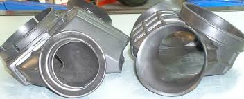

Diese hat schon die grosse ME Ansaugmuffe installiert, welche bei den RP Nachfolgemodellen sehr beliebt ist.

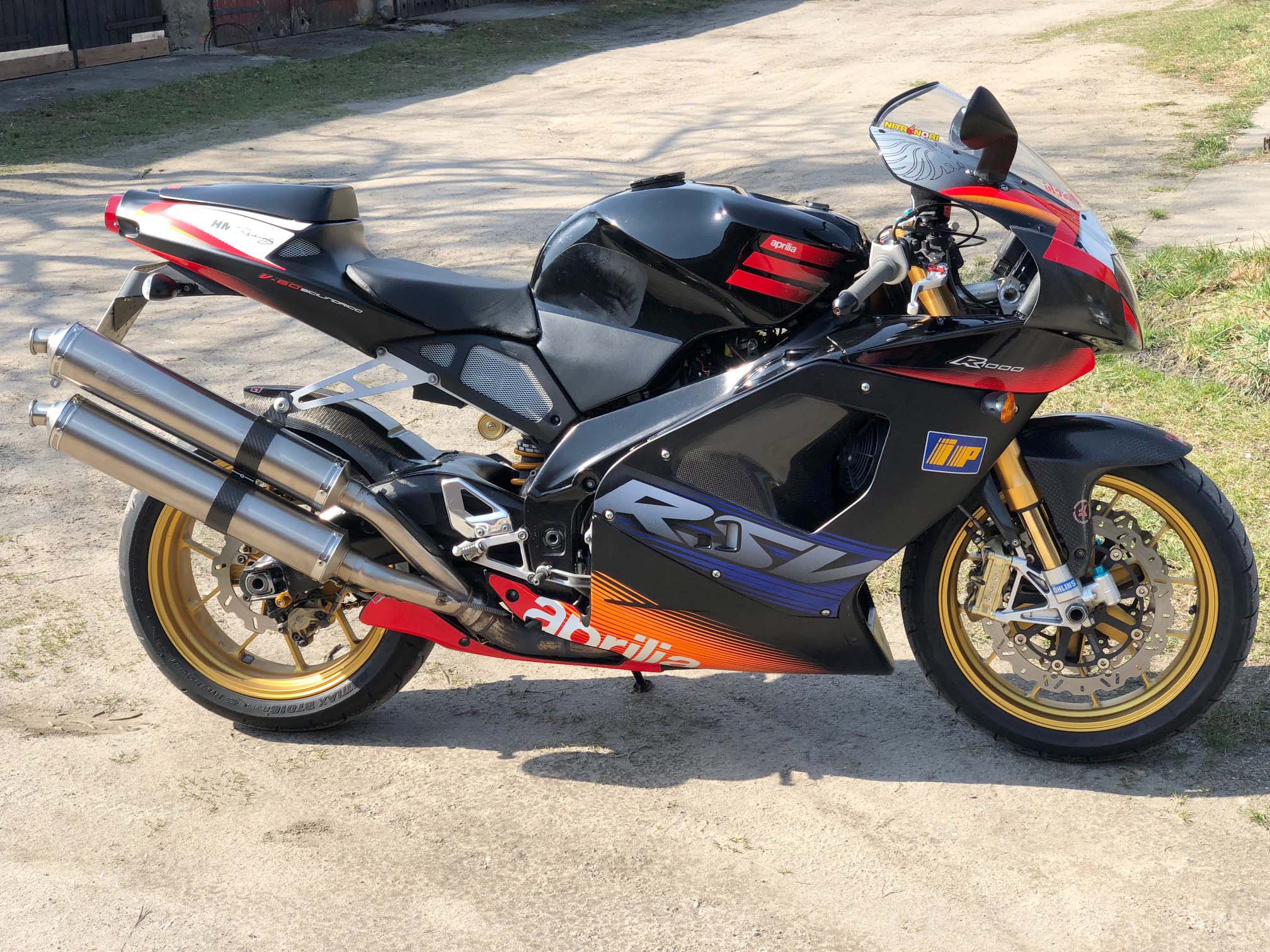

Oder ne Schöne Akra 2 in2

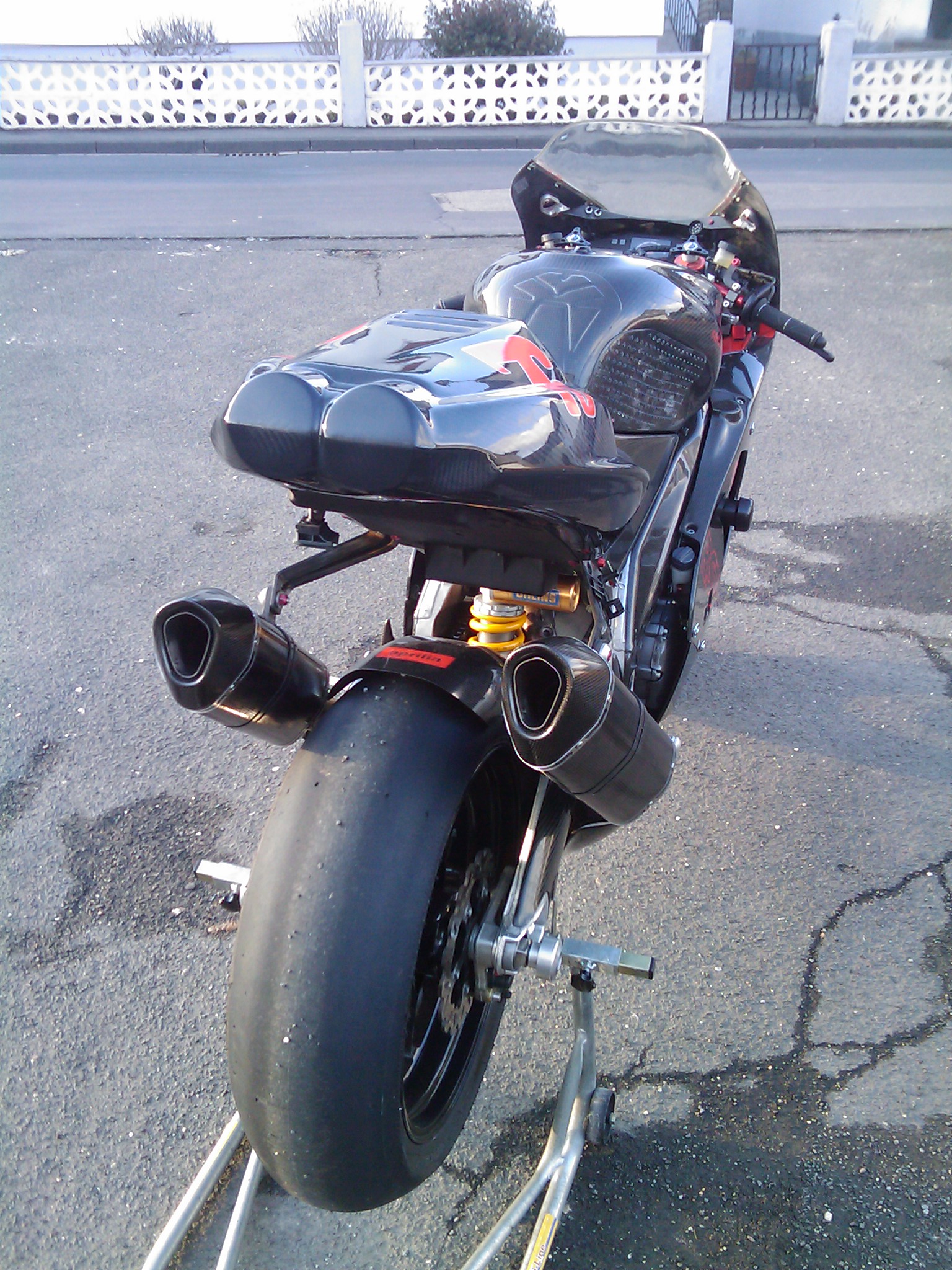

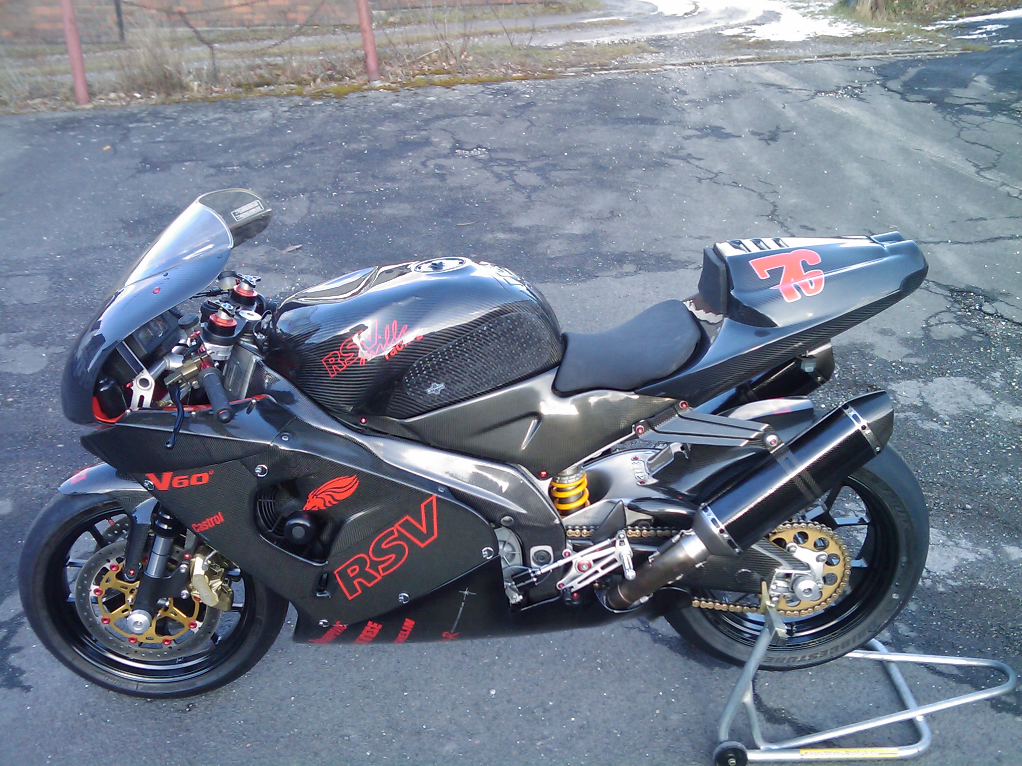

Ich hab bei meiner RP eine Smaltmoto mit RR-Krümmern und RR-Endtöfpen verbaut, einen PC eingebaut und dann zylinderselektiv abstimmen lassen…
Welchen Anschlussdurchmesser hat denn die Mille am ESD?
Meine war auch mit powercomander zylinderselktiv abgestimmt
Wenn man es „richtig“ machen möchte führt kein Weg an einer zylinderselektiven Abstimnung inklusive Wahl der gewünschten Auspuffanlage (mit oder ohne Kat) + Sportluftfilter vorbei…
