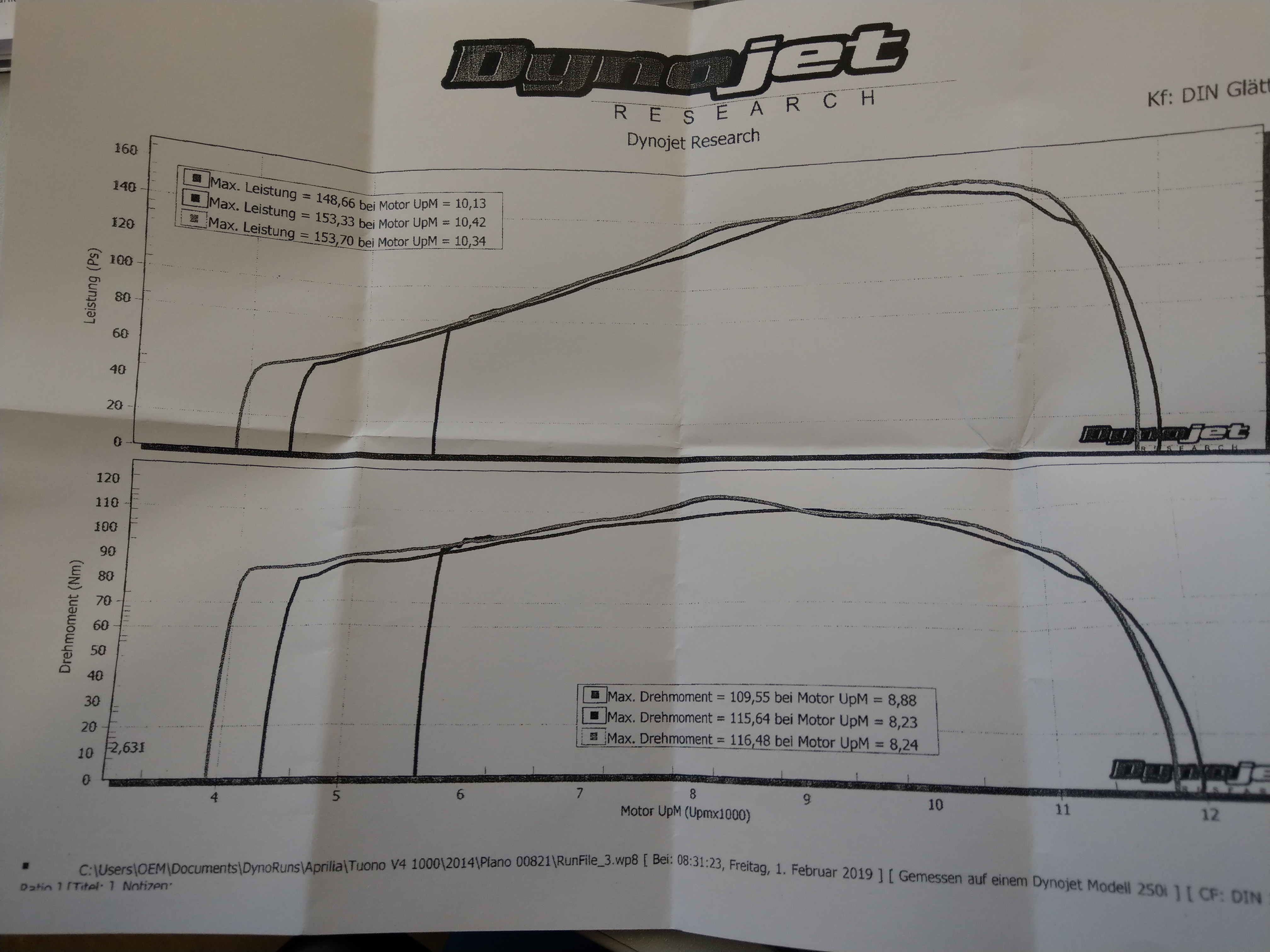

Heute habe ich die ergebnisse von der Inspektion und Luftfilterkasten umbau bekommen.
Luftfilter hat gute 5PS und 7NM am Rad gebracht (Allerdings ohne Ramair) hieß es. weiss noch nicht genau wie das gemeint war, denke das die bediengungen exakt gleich sind. Mir Luftzufuhr am Ramair sollte es höher sein.
Solle jetzt am Motor gute 175PS haben.

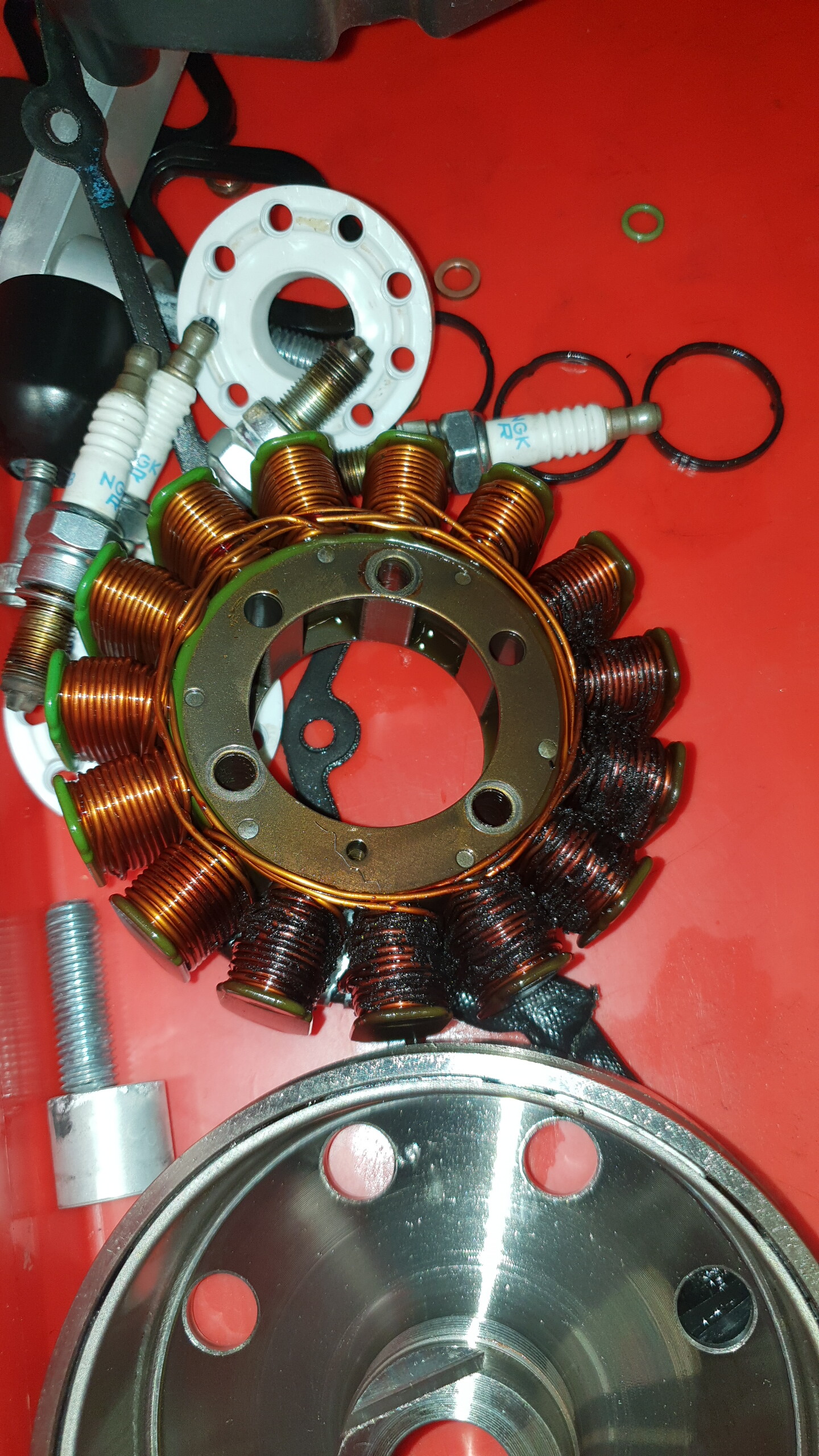

Allerdings ist aufgefallen das meine LiMa durchgebrannt ist.
Naja shit happens. Wurde gleich ausgetauscht.
Hier noch 2 Bilder.
Hallo
Da stehen aber nur 153 so am Motor
Aus guten Gewissen kann ich dir sagen das da Aprilia mit so sehr schummelt
Was hat deine eingangsleistung an der Kupplung gehabt?
Kupplungsmessung is die genauerste
Lg alex
Ohne Ram-Air. Mit ist es mehr.
Aber keine 22ps
