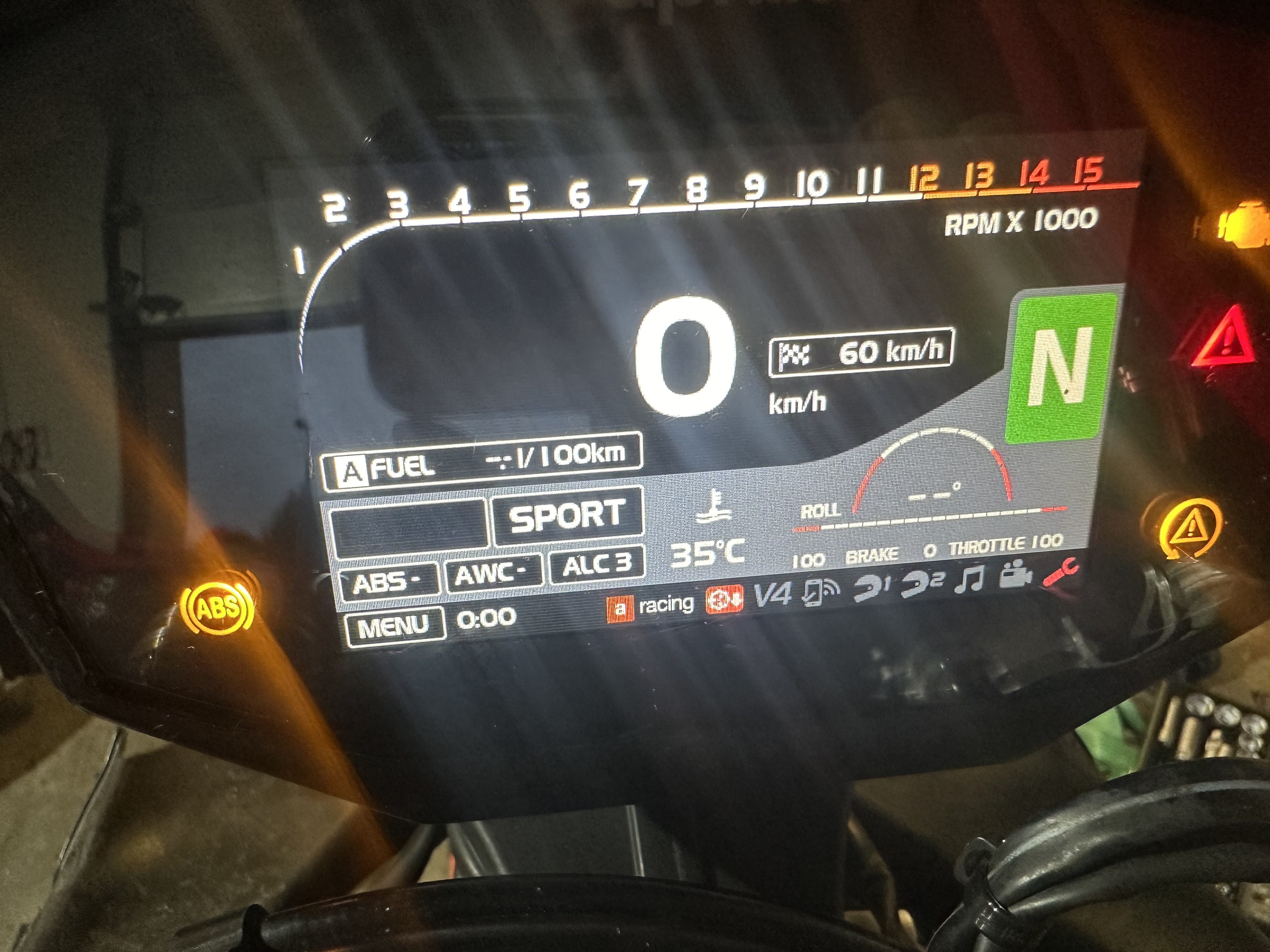

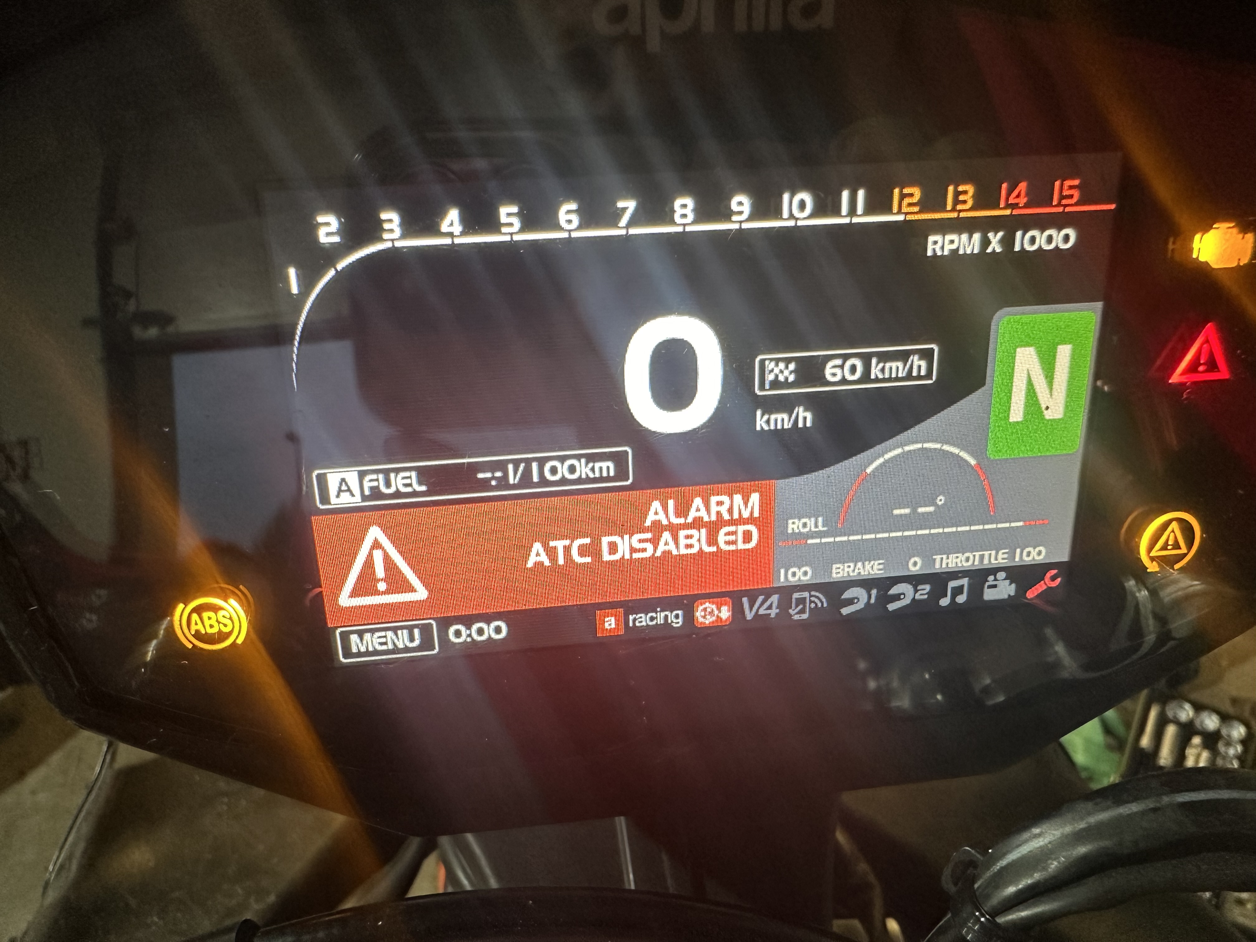

Gestern bin ich das erste mal paar Meter gefahren und dann kam der Fehler ATC Disabled.
Ich habe dann schon alles mögliche versucht.
Ich bekomme keine Freigabe zum Kalibrieren, 5 Sekunden + Taste betätigen hilft auch nichts.

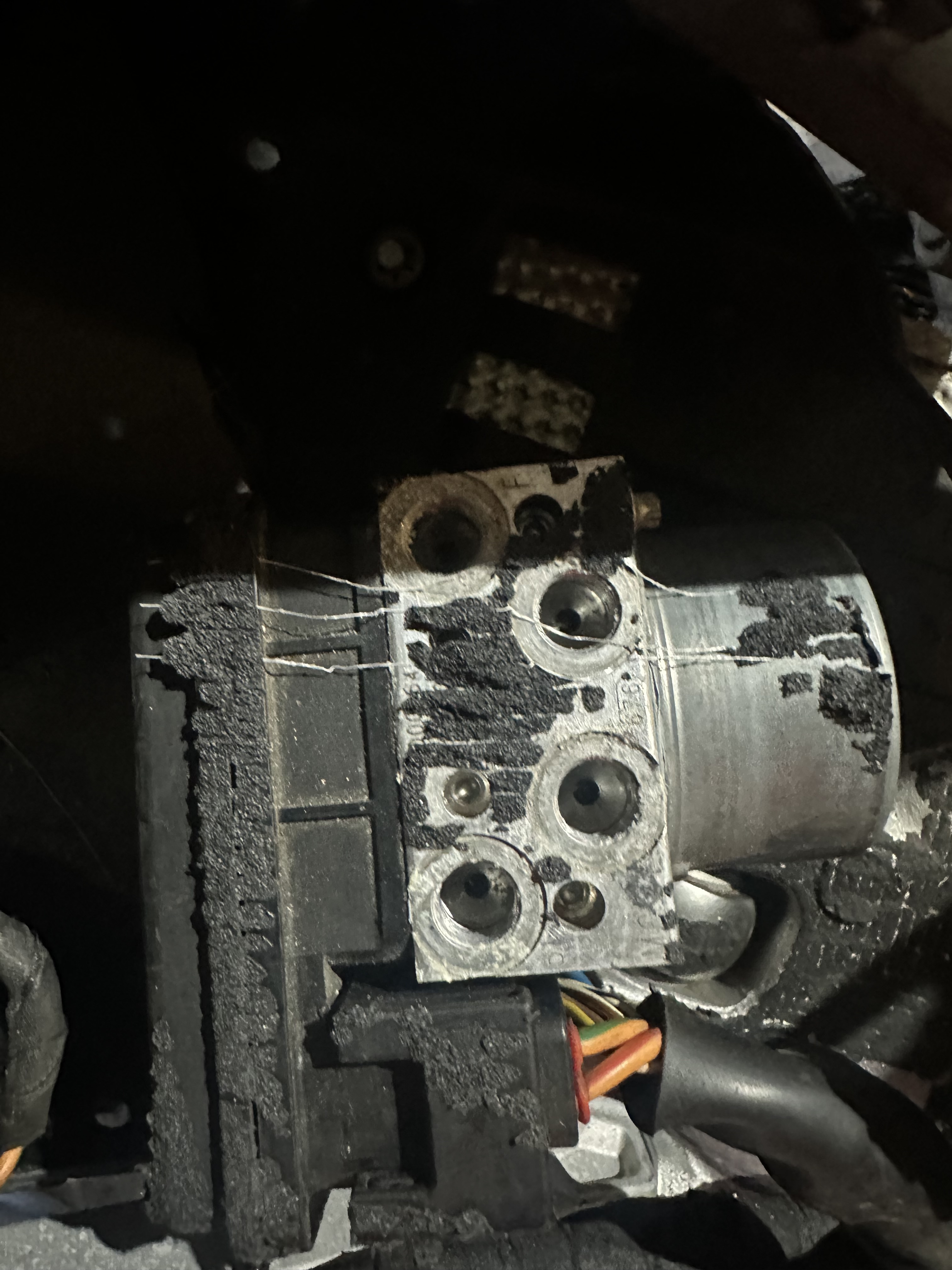

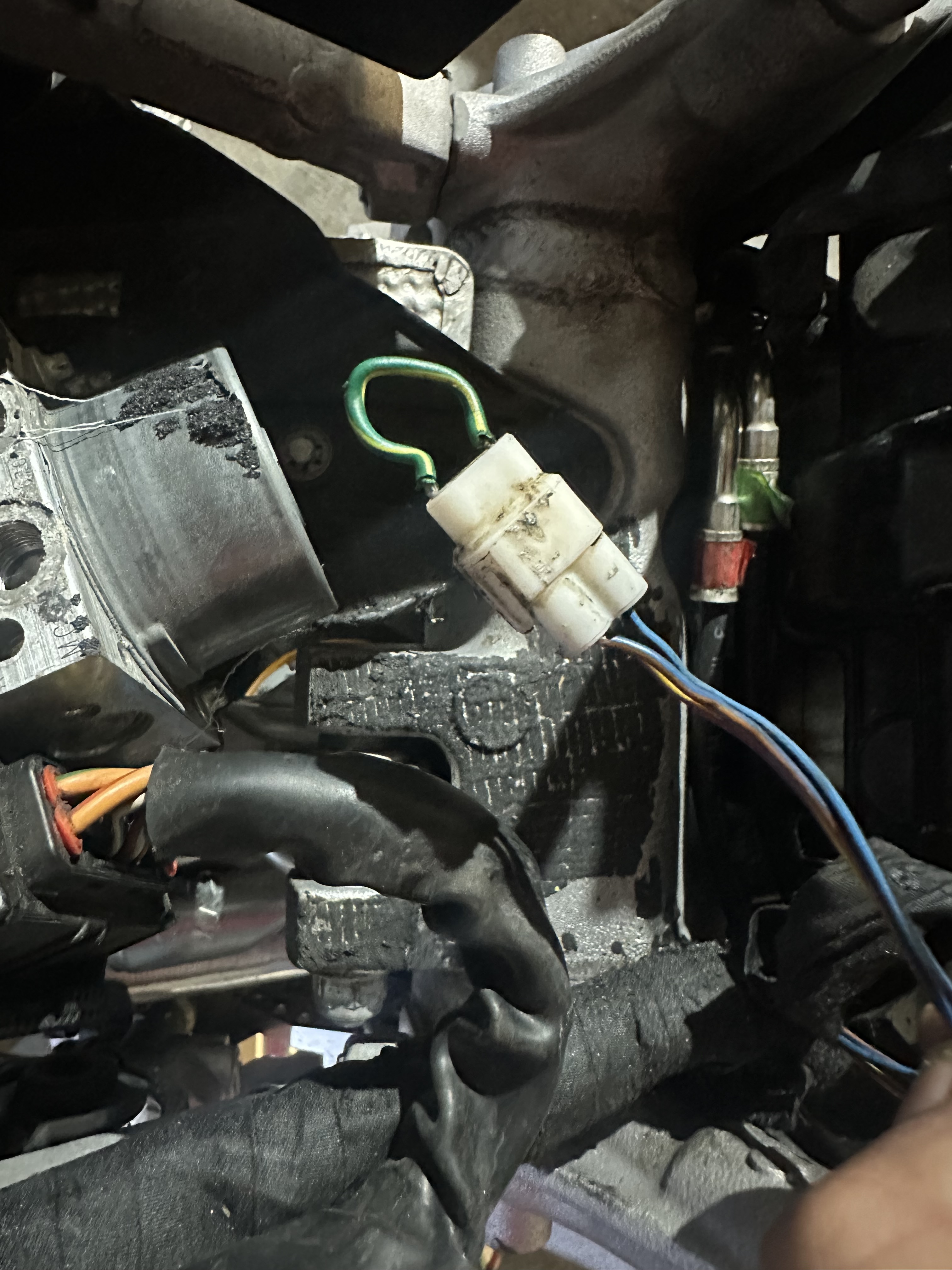

Was mir aber aufgefallen ist, ist das bei dem vorderen und hinteren ABS Sensor jeweils das Kabel gelötet wurde.
Das ABS System (Block) ist angeschlossen, aber die Leitungen wurden vom Vorbesitzer entfernt da er diese direkt angeschlossen hat.
Ein Diagnostecker finde ich leider auch nicht, zumindest nicht so einen wie bei den europäischen Versionen.

Und hat der Vorbesitzer den Block verschlossen?
Sieht aus als seien da keine Schrauben drin. Ich meine du musst den Block verschließen, kann mich aber auch täuschen.

Ich denke das es so passen müsste weil es ist ja anscheinend so gefahren. Und ich denke nicht das es da die Schrauben rausgenommen hat.
Bei mir tauchte der Fehler nach ca. 2 km Fahrt auf und alles an Systemen stieg aus.

Leitungen zu den Sensoren gelötet??? Da könnte auch ein Ausfall sein. Falls du den disgnosestecker unter dem Sitz findes kannst du ring und sensor mit iawdiag prüfen. Einen gelöteten sensor würde ich aber austauschen. Hatte ähnliches bei meiner alten und erst als ich die Sensoren tauschte verschwand das Problem :wink:.

Also der Fehler wurde gefunden.
Der Vorbesitzer hat beim fest schrauben vom hinteren bremssattel, das sensorkabel mit eingeklemmt und dadurch ist es auf Masse gekommen.
Werde morgen mal alles erneuern und dann kann’s los gehen.
