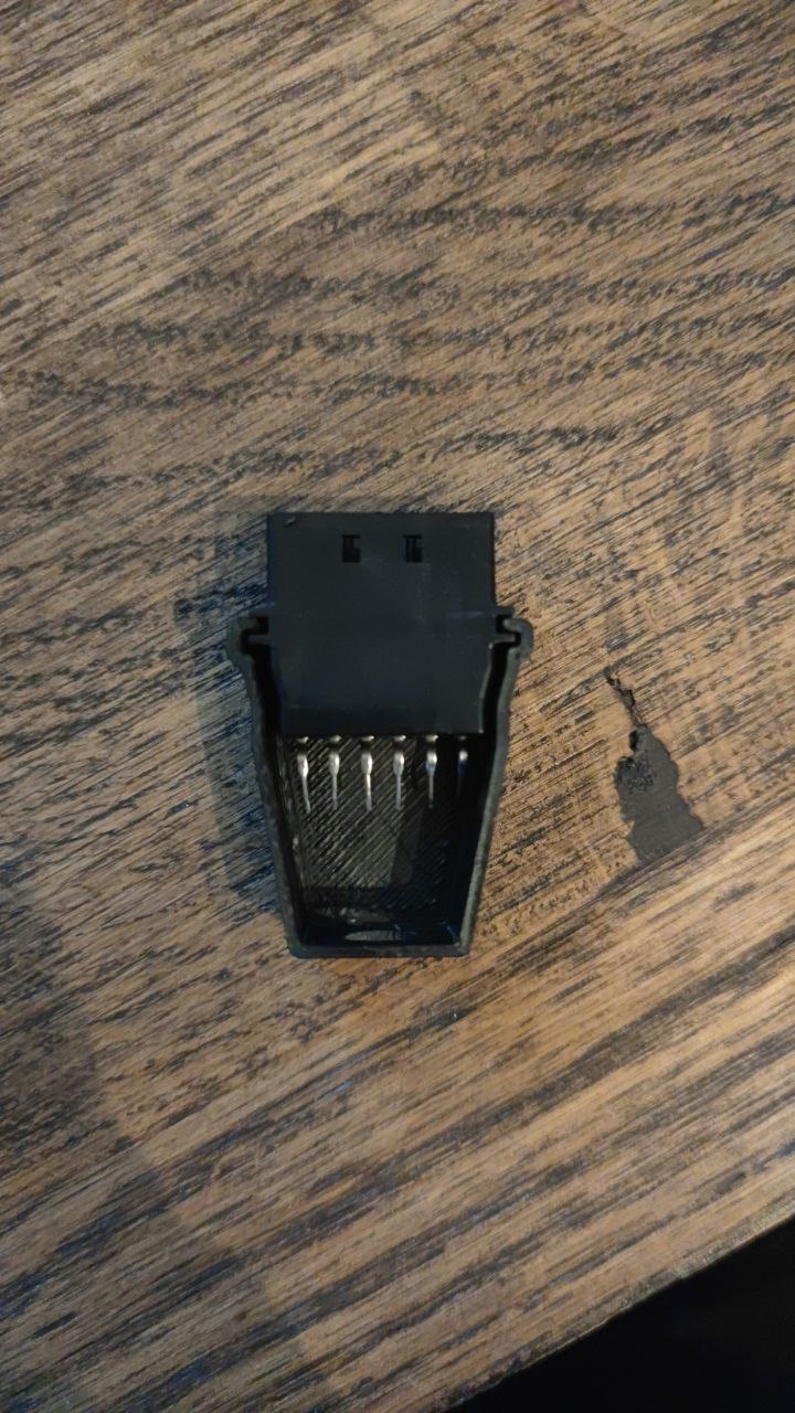

Jetzt muss ich erstmal schauen wie ich ich ein Set Stecker bekomme damit ich mit der Analyse anfangen kann
Ehrlich 8€ zuzügl. Versand für ein Stecker bei RS Components, finde ich nicht zu teuer.
Ok man muss diesen aus Einzelteilen zusammen stellen.
Aber Preis finde ich ok.
Hier gibt es alles einzelt, so kann man sich ein Stecker zusammen stellen.

Am Montag kamen die Stecker an und ich hab mir direkt mal an die Analyse gemacht. Ab jetzt kann der nächste Post was dauern aber vermutlich beim nächsten mal mit Ergebnissen.

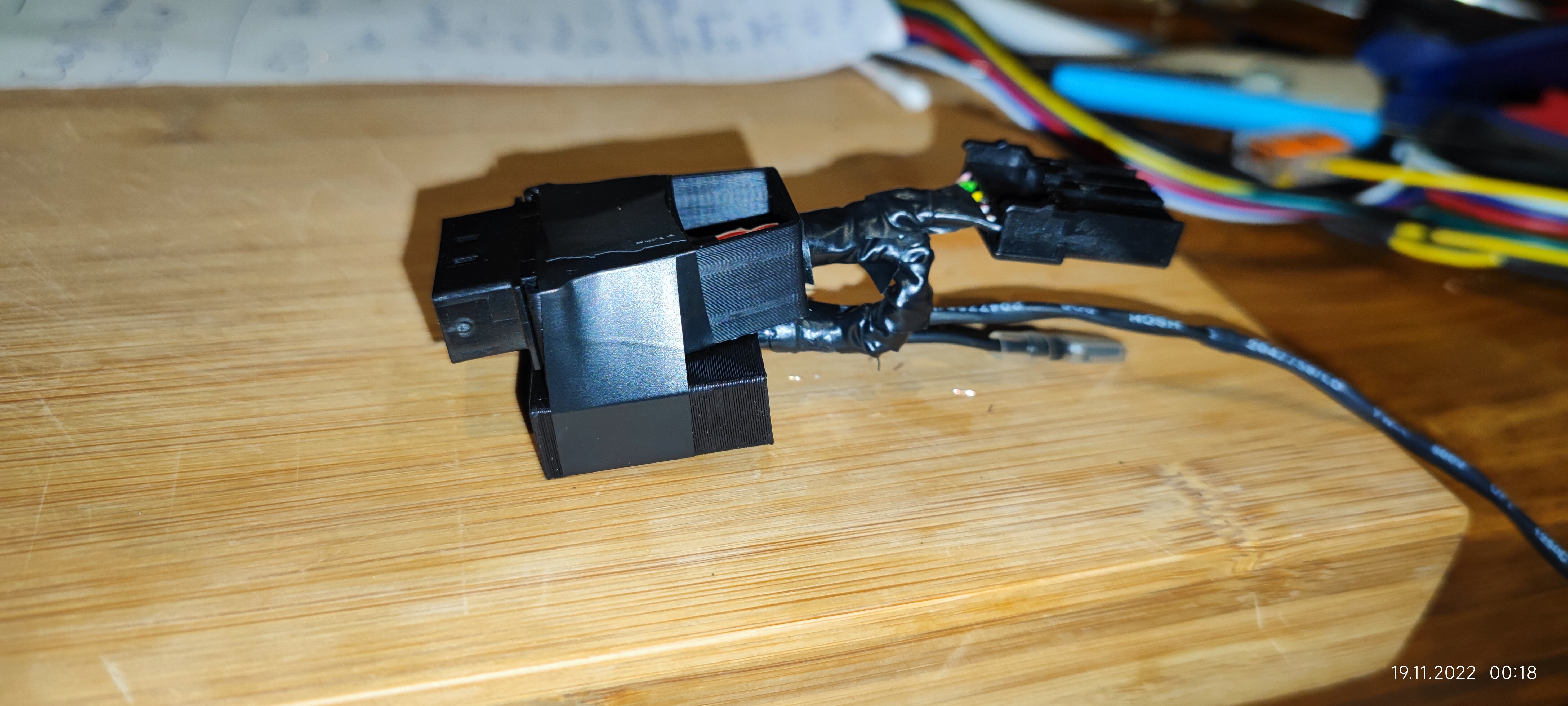

Programmierung steht soweit und grad bin ich dabei den Kabelbaum fürs Modul zu erstellen.
Da es den Stecker vom Motor nicht als Wire2Wire gibt musste ich mir ein Gehäuse entwerfen worin ich den Stecker verbauen werde.

Das Modul ist fertig und kann morgen zur Probefahrt ausgeführt werden.
Erste Beobachtungen am Motorrad bereiten mir etwas Kopfschmerzen.
Ist es schlau das Modul direkt am exup anzubringen ? Wird es zu warm direkt am Zylinder und kühler ?
Eher am Heck auslagern aber dafür lange Kabel verlegen ?
Ihr könnt mir gerne eure Meinung dazu sagen
saubere Arbeit, ich würde es vorn unterm Lufi bzw hinterm Lenkkopf platzieren
Nach hinten ist nicht notwenig, das Klebeband um das Kabel würde ich auch nicht machen, Bougierrohr ist flexibler.
Aber für den Prototypen nicht schlecht.
