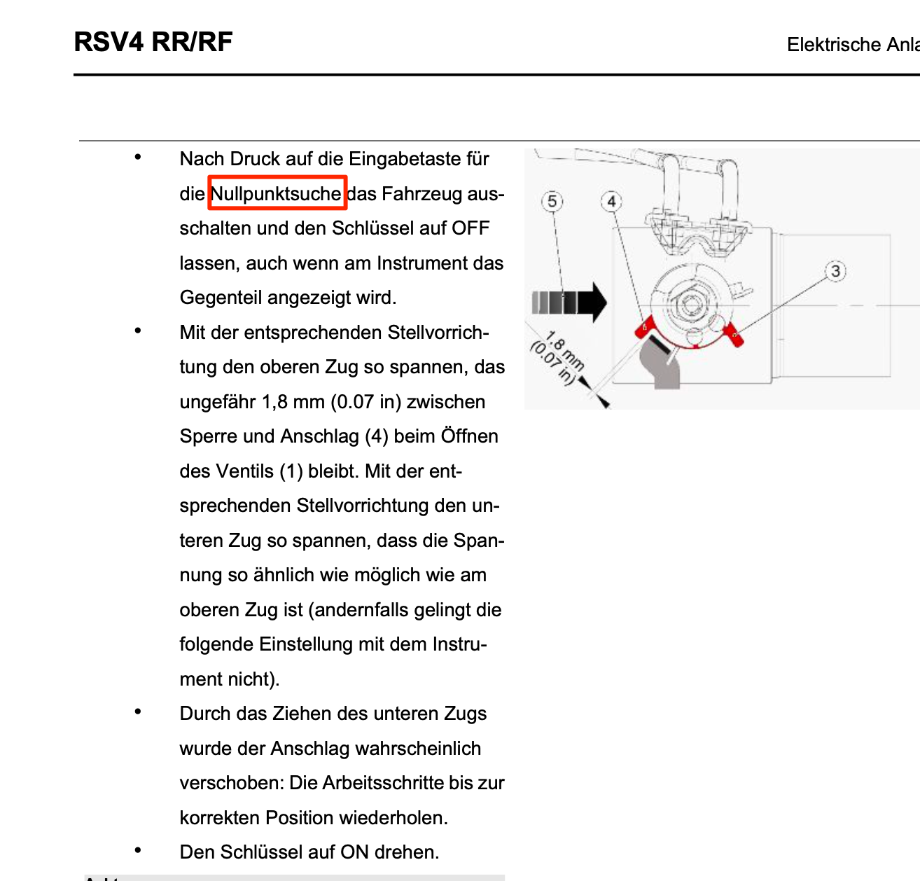

Die Forschung geht weiter - Das WHB (RSV4 RR/RF 2015-2016) habe ich mir inzwischen besorgt. Ich werde jetzt nach Ablaufbeschreibung „Eichung Auspuffventil“ vorgehen und versuchen die Züge nach Vorgabe zu justieren (1,8 mm). Ich habe nur die Befürchtung, dass IAWDiag bei mir nicht den logischen „Nullpunkt“ anfährt und ich somit eine nicht korrekte Ausgangsbasis habe. Ich frage deshalb hier in die Expertenrunde, ob jemand genau weiß, was die „Nullpunktstellung“ logisch eigentlich genau bedeutet - Klappe voll auf oder voll zu? Bei mir und mit IAWDiag scheint der Nullpunkt irgendwo dazwischen gefunden zu werden. Das kann durchaus korrekt sein (oder meine Stelleinheit ist defekt?) aber wenn man es nicht aus Erfahrung weiß, bleibt es nur eine Mutmaßung meinerseits! Verhält sich IAWDiag bei der „Nullpunktsuche“ gleich wie das P.A.D.S?
Zitat von Zillos Zitat: „-Zündung an und in IWA „Klappe justieren“ drücken, Klappe sollte auf Anschlag zufahren.“
Nach meinem logischen Verständnis würde „auf Anschlag zufahren“ bedeuten, dass der Stellmotor die Klappe auf voll geöffnet stellt, da dieses anscheinend die Ausgangsbasis für die Einstellung des oberen Zugs (1,8 mm laut WHB) im WHB zu sein scheint!
Ich weiß, dass das kein „wichtiges“ Thema ist weil eh fast jeder die Klappe auf die eine oder andere Weise stilllegt aber den Fehler möchte ich wegbekommen.
hab es hinbekommen. Folgende Instruktionen waren dabei hilfreich:
-Seilzüge komplett lösen
-Klappe nach Anleitung einstellen
-Zündung AUS!!! Ganz wichtig!!!
-Zündung AN und in IAW „Klappe anlernen“
-Fehler löschen und Zündung aus
-wenn du jetzt Zündung an machst sollte die Klappe einmal die Endlage anfahren.
