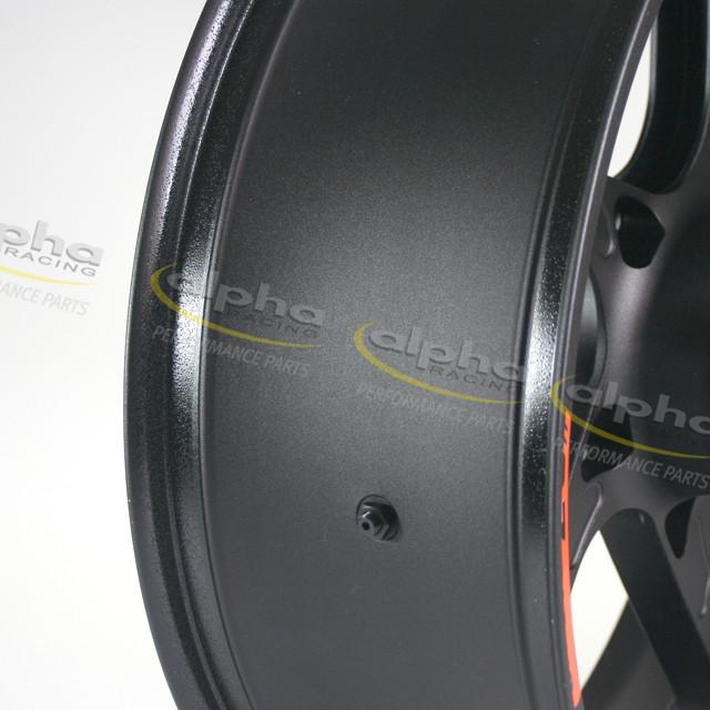

Wer Probleme mit dem Verdrehen der Reifen hat („twisting“) kann zuerst ein leicht flüssiges, verflüchtigendes Montagemittel ausprobieren. Sollte das nicht helfen, kann das Rad am Sitz des Reifenwulstes auch gerändelt werden > sofern kein Karbonrad :mrgreen: Dadurch wird das Twisting durch zusätzliche Reibung vermindert/eliminiert.

Das ist ein „generelles“ Problem bei lackierten oder pulverbeschichteten Felgen. Die Oberfläche ist zu „glatt“, Deshalb bevorzuge ich die eloxierten Felgen wie die OZ Piega R. Dort habe ich das Problem nicht im geringsten und ich montiere meine Reifen mit genügend Montagepaste. Man kann bei OZ das Felgenhorn mit Speziallack behandeln lassen, dann hält es 1000%. Das ist wie grobes Schleifpapier :laughing:
…und ein weiterer Vorteil für eloxierte Schmiederäder im Gegensatz zu pulverbeschichteten Rädern: wieder 100/150 Gramm Lack gespart :slight_smile:

  2. Die Oberfläche am Reifensitz, zwischen Reifenwulst und Felge muss eine gewisse Rauheit haben. Idealerweise entweder gerändelt oder mit ‚Körnern‘ beschichtet.
Bei eloxierten Rädern reicht meist auch die Rauheit der Oberfläche.
