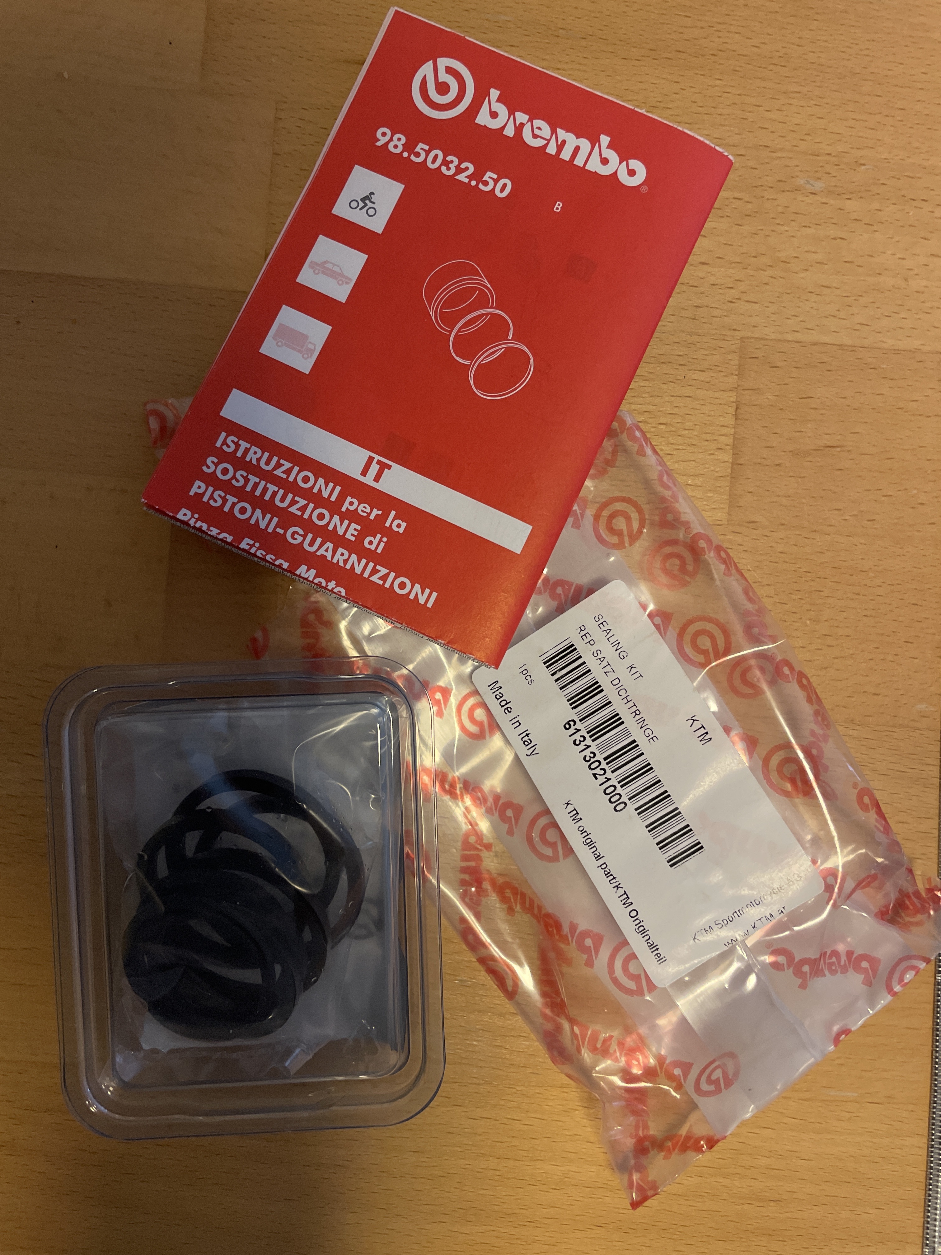

Ich habe die originalen Brembo M50 Bremssättel auf meiner 17er Aprilia Tuono V4 1100 Factory. Meines Wissens nach sind da 30mm Kolben verbaut (M4 - 32mm Kolben).
Bestellt habe ich über KTM die Teilenummer 61313021000 und bekommen habe dazu den Brembo Rep. Dichtsatz 98.5032.50.
Das kann doch nicht passen oder?
Theoretisch müsste das der richtige Satz sein .
Nummer von KTM stimmt.
Doch, ich würde sagen, der passt:
https://www.batzäng.de/Dichtsatz-fuer-Brembo-M50-Bremssaettel-220A88510
Für M50/ Stylema/ GP4-MS sind die Dichtsätze gleich.
Die KTM Teilenummer ist ja nicht identisch mit der Brembo-Teilenummer.
Ok, danke euch - dann bin ich ja beruhigt, dass ich anscheinend doch den richtigen Rep.satz bestellt und mich nicht geirrt habe.
Kann es sein, dass die 98.5032.50 dann einfach nur die Brembo Teilenummer für die Anleitung ist?!
Mach dir doch nicht so einen Kopf. Messe aus, ob de Ringe 30mm Innendurchmesser haben und dann passt das schon.
KTM klebt auf die Tüte seine eigenen Teilenummer, bzw. bekommt es gleich so von Brembo geliefert, das ist bei Aprilia auch nicht anders.
Weder KTM, noch Aprilia etc. stellen die Teile selber her, das stammt alles aus dem Zubehör der Teilelieferanten.
Die neueren KTM ab 790 Duke aufwärts haben auch alle M50 Sättel, wenn du das richtige Modell ausgewählt hast, dann passt das auch: https://www.ersatzteile-ktm.de/ktm-motorrad/zuordnung_der_ersatzteile/61313021000
