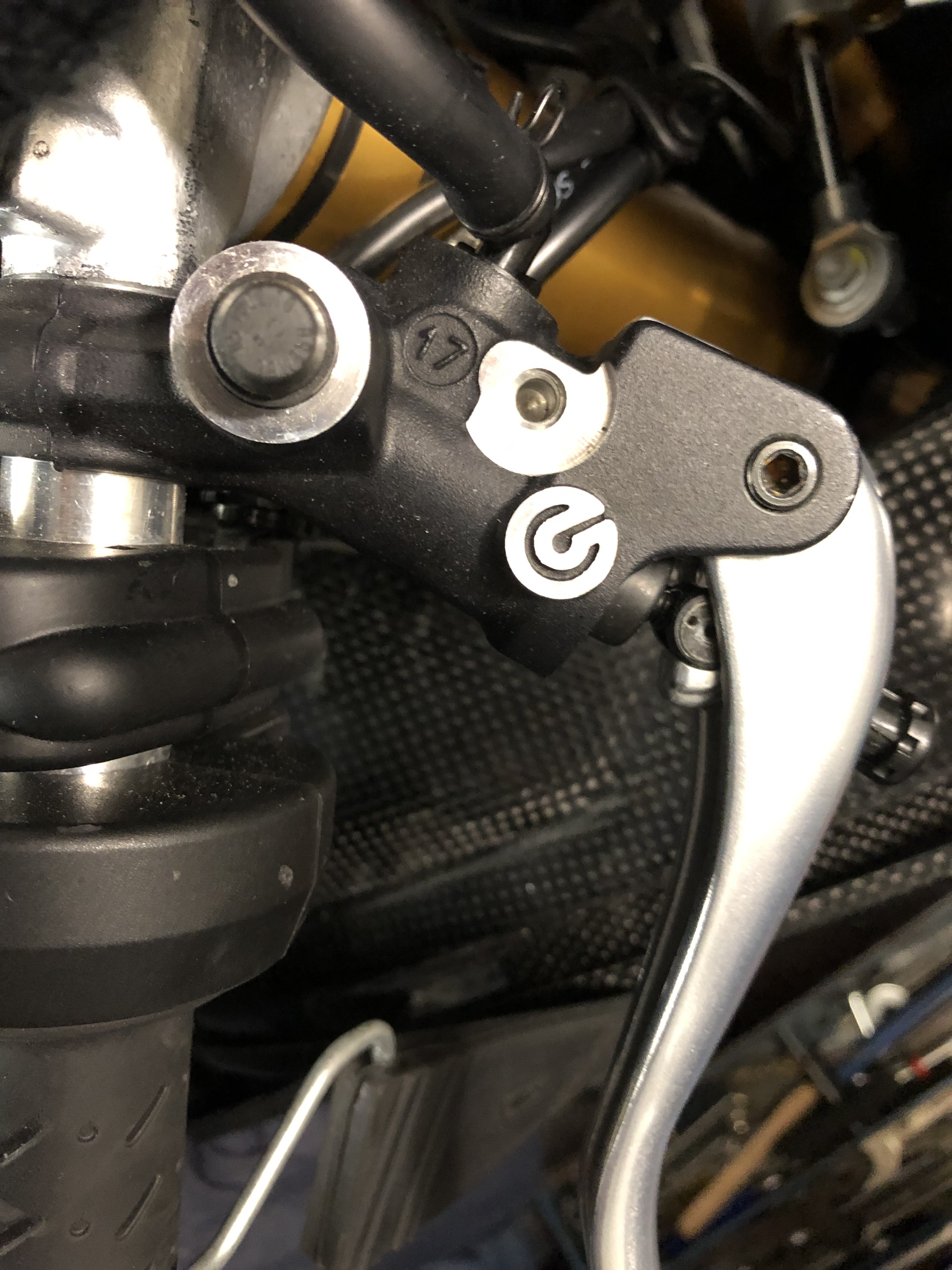

Steht die Zahl auf der Bremspumpe für den Durchmesser? Wäre das bei mir dann vielleicht doch eine 17?
Dachte auch, dass bei den M50 eine 17er drauf ist.
Ich kann dir nur empfehlen Stück für Stück die Bauteile zu ändern und zu testen. Die Pumpe funktioniert in meinen Augen sehr gut! Ich fahre sie selber an meiner 2011er Factory (mit M50 Zangen) und an meiner 2011er R (mit GP4RX Zangen).
Also an meiner 17‘ner Tuono steht die Zahl unten an der Pumpe und es ist eine 16‘ner…!! Sollte doch bei der RSV auch so sein… auch mit den M50 Sätteln.
Die Zahl oben ist das Fertigungsjahr… Durchmesser steht unterhalb drauf
Wieder was dazugelernt, Danke :thumbup:
