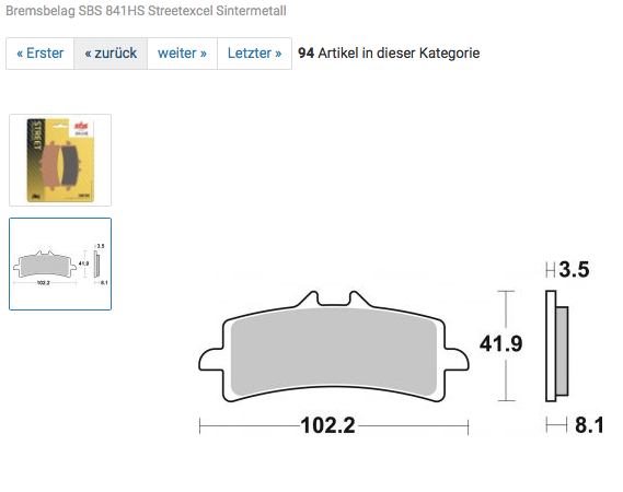

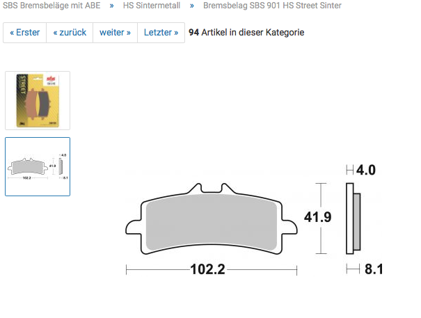

Für die M50 Sättel ab 2017 haben die Beläge eine dickere Trägerplatte, dafür weniger Belagstärke.
Bedeutet, die Beläge mit dickerer Trägerplatte in den alten Modellen zu verwenden ist problemlos möglich.
Umgekehrt besteht die Gefahr dessen, was Hörnt schrieb. Die dünnere Trägerplatte verzieht sich auch leichter. Ich hatte damit aber bisher noch kein Thema, fahre sie aber auch selten bis zum absoluten Exitus.
