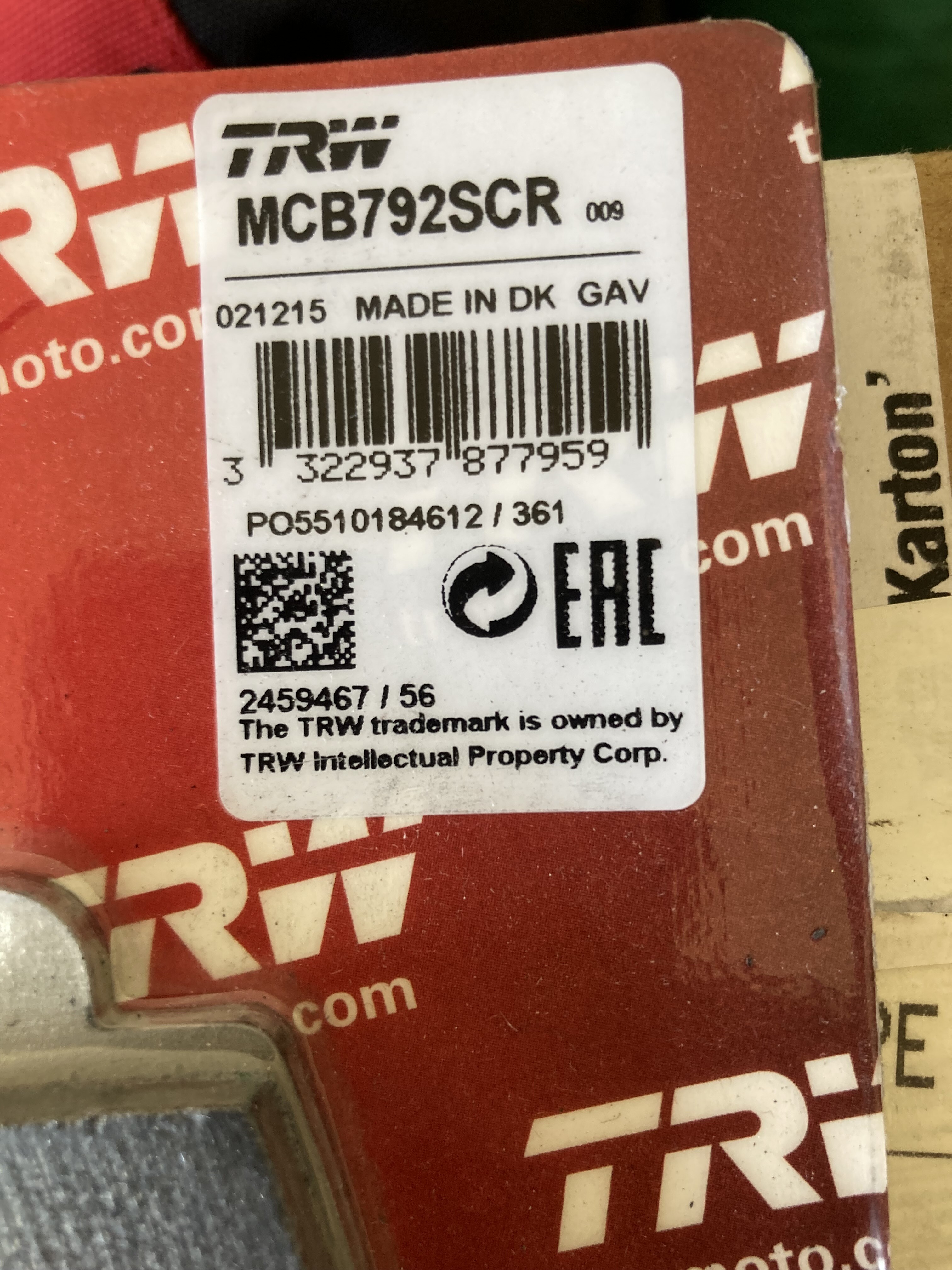

Habe die TRW als Alternative zu den Z04 das erste mal letzten Herbst in Cremona montiert.
Bremsleistung für mich sehr gut. Sind im ersten Moment nicht so aggressiv.
Leichtlaufendes Vorderrad nach dem Abkühlen.
Die TRW stauben massiv weniger und sind dazu noch günstiger als die Z04
Die Grundplatte bei den TRW 792 ist zu dünn. Die Führungsnasen bei den TRW792SCR verbiegen sich, dadurch gleitet der Belag nicht mehr vernünftig im Sattel, das Rad bleibt schnell stehen bei einem Beschleunigungswheelie. Wenn man die WC auf Stufe 1 fährt ist keine vernünftige Regelung möglich da die Elektronik die unterschiedlichen Radgeschwindigkeiten erkennt und das Vorderrad regelrecht runterfällt, sehr deutlich zu bemerken in Most die Schikane Ende Start/Ziel.
Gruß Andy 007
Ich habe mit den TRWs, egal welche ähnliche Erfahrungen gemacht. Sie neigen alle zum Klemmen.
