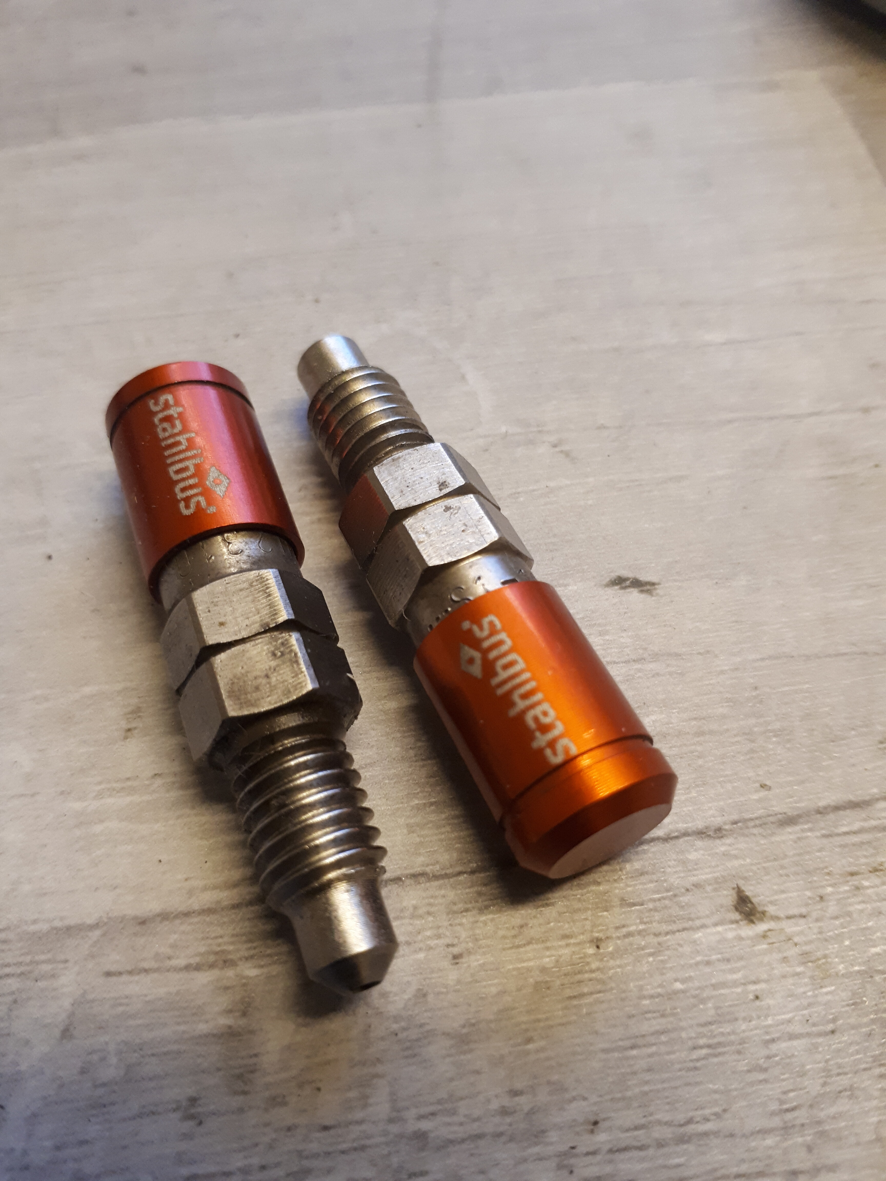

Lohnt es sich gleich diese Schrauben mit Schnellentlüftung (Mir fällt der Name gerade partout nicht ein) zu verbauen?
Gibt es da spezielle für die M50 Sättel?

Du meinst die Stahlbusventile. Die erleicherten einiges, für mich lohnenswert.
Für die M50 Sättel benötigst glaub die M10x1x glaub 16 sind das. Kannst aber bei Stahlbus auf der HP nachlesen.
EDIT: M8x1,25x16
http://www.stahlbus.com/info/images/Downloads/Stahlbus-Motorrad-Gewindetabelle.pdf
Ich hätte die Stahlbus Entlüfter für die M50 Sattel da, passen leider nicht so gut bei den Stylema Zangen meiner 1100er. Hatte die extra ausgebaut beim Verkauf meiner RSV4.

Vorne habe ich: ENTLUEFTUNGS-VENTIL STAHLBUS, M8X1.25X16 MM
Hinten: ENTLUEFTUNGS-VENTIL STAHLBUS, M10X1.0X16 MM
