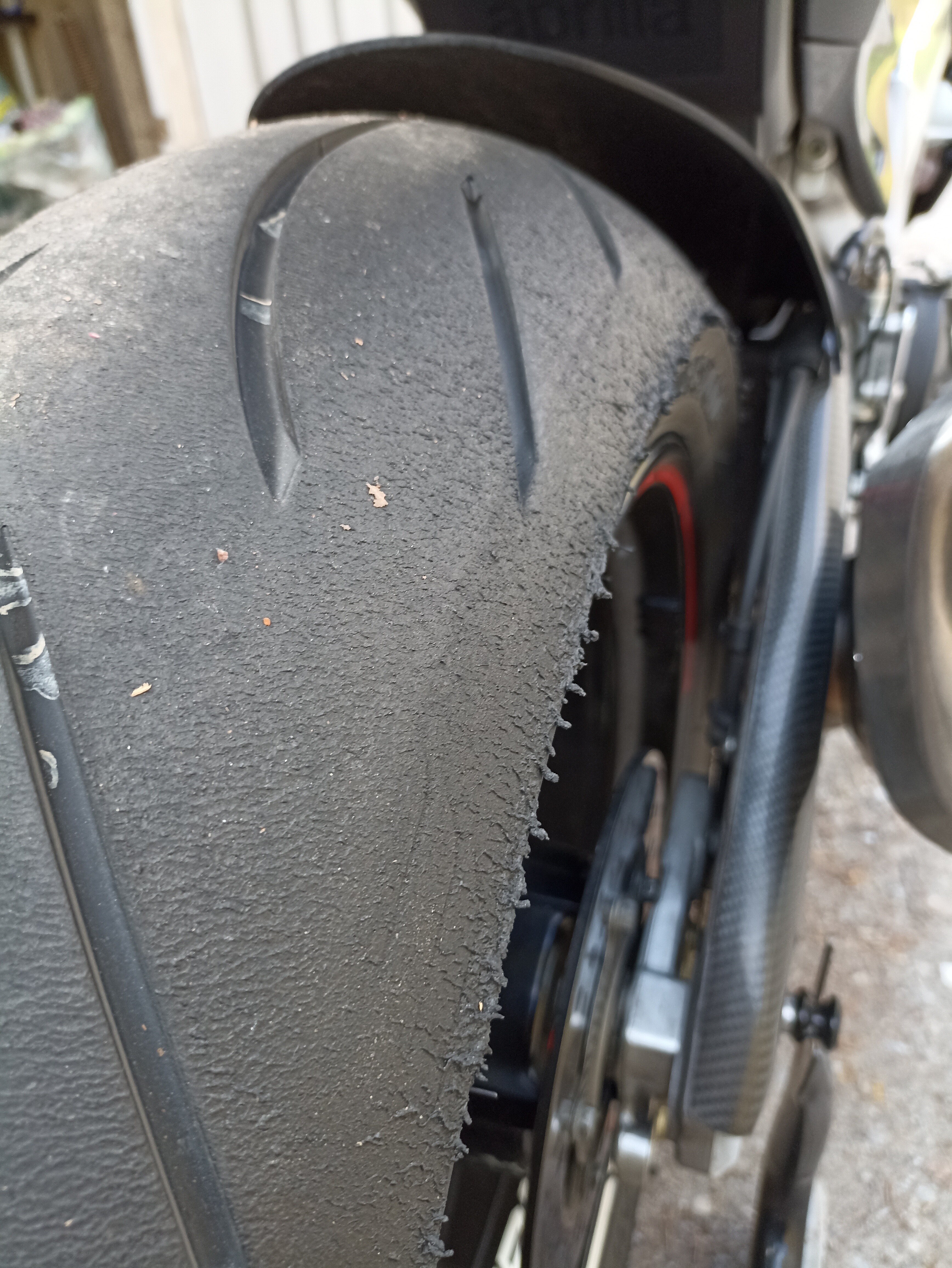

Auf GAR KEINEN FALL soweit runter. Der wird zu heiß, schmiert, löst sich auf, fliegt im schlimmsten Fall sogar von der Felge.
Auf 1.5 / 1.6 vertragen einige Slicks nicht mal.

Kauf dir einen Satz Supercorser und dann bist sicher. Mit den S22 fliegst garantiert ab wenn du zu flott wirst. Die überhitzen. Rennstrecke = Rennreifen. Nur so ein Tipp.
