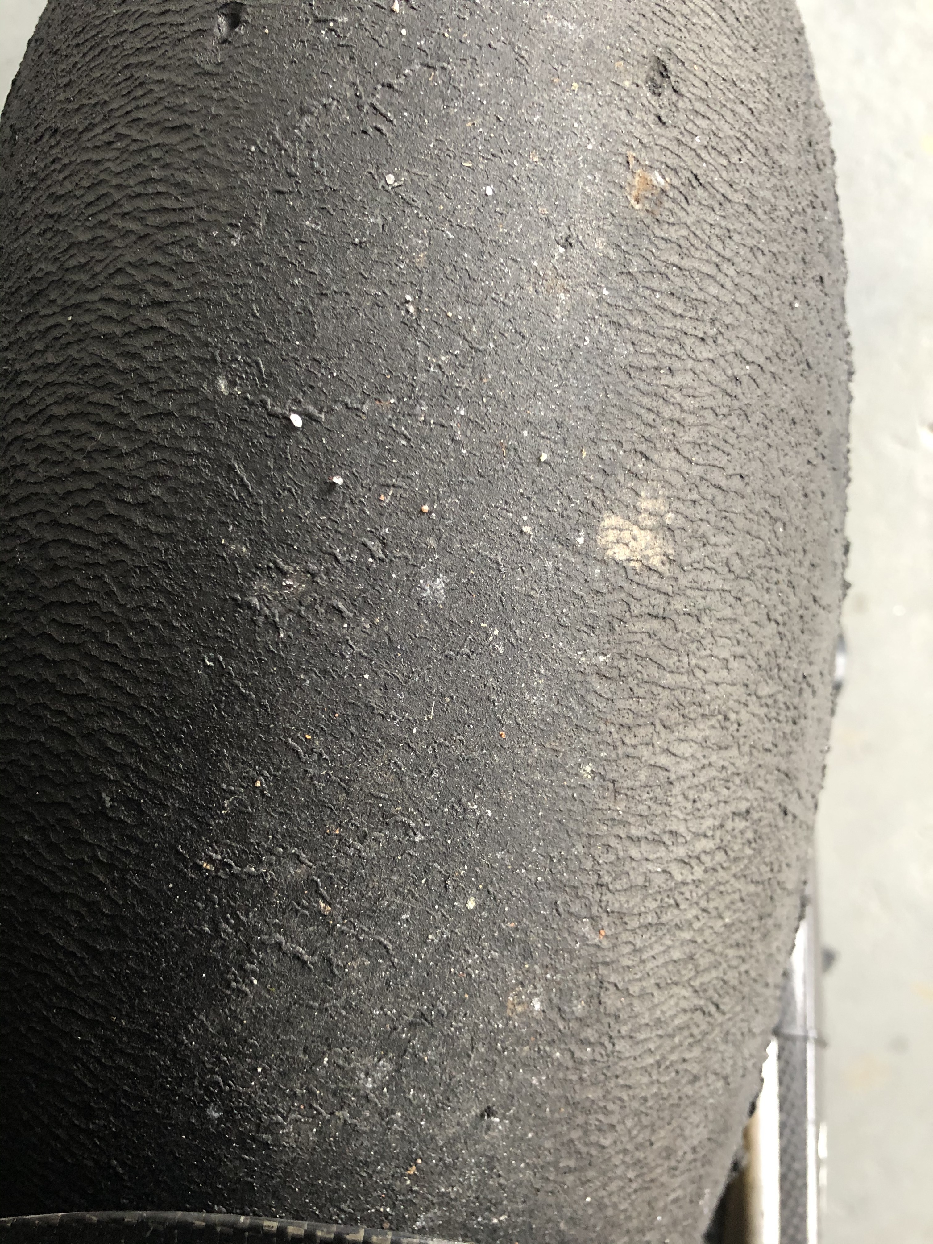

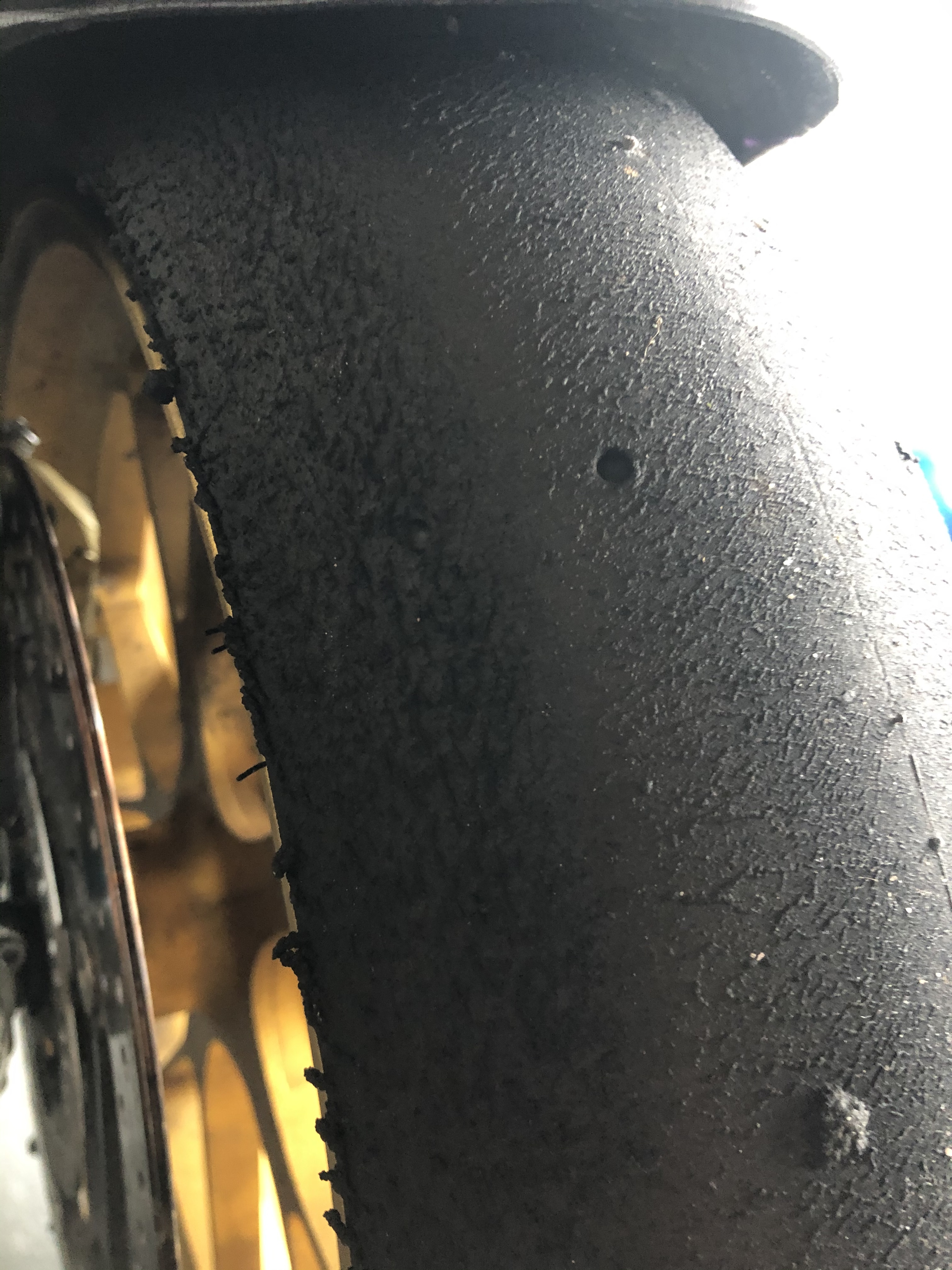

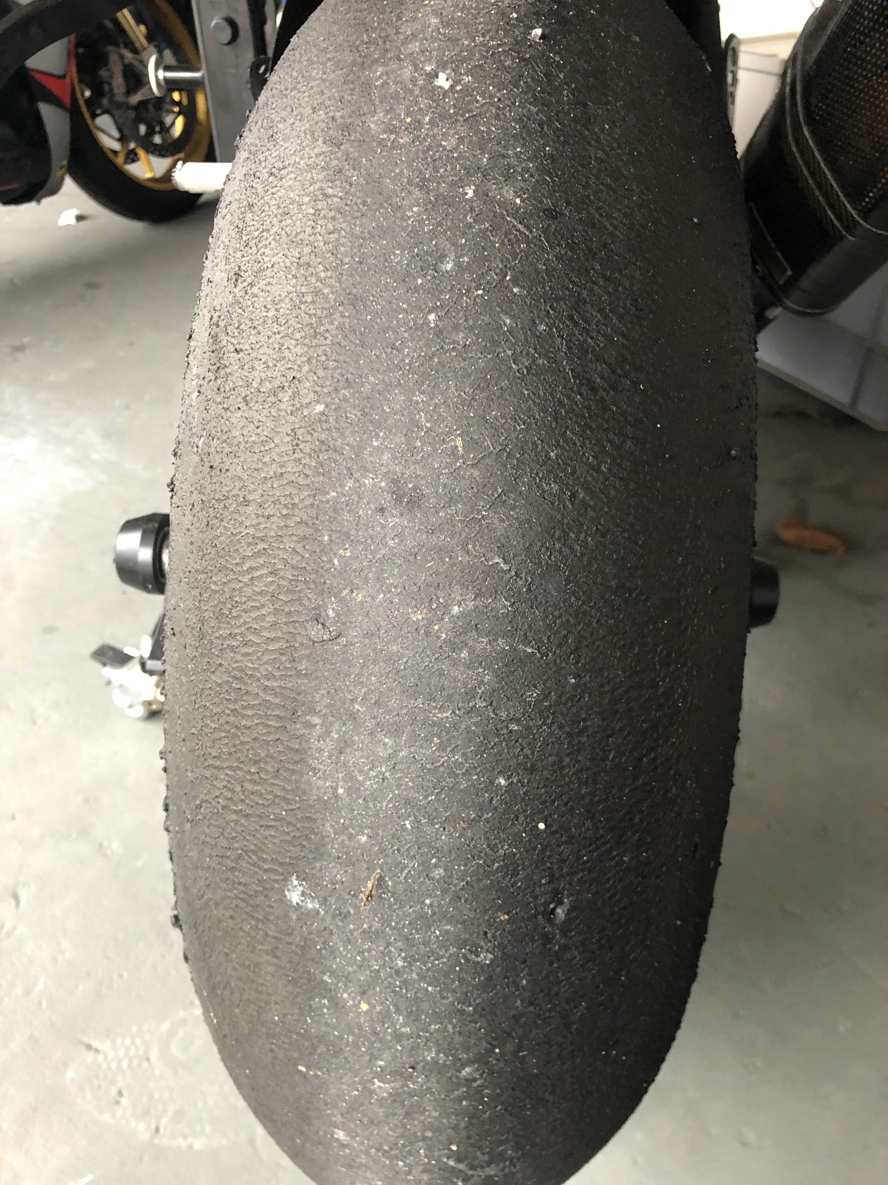

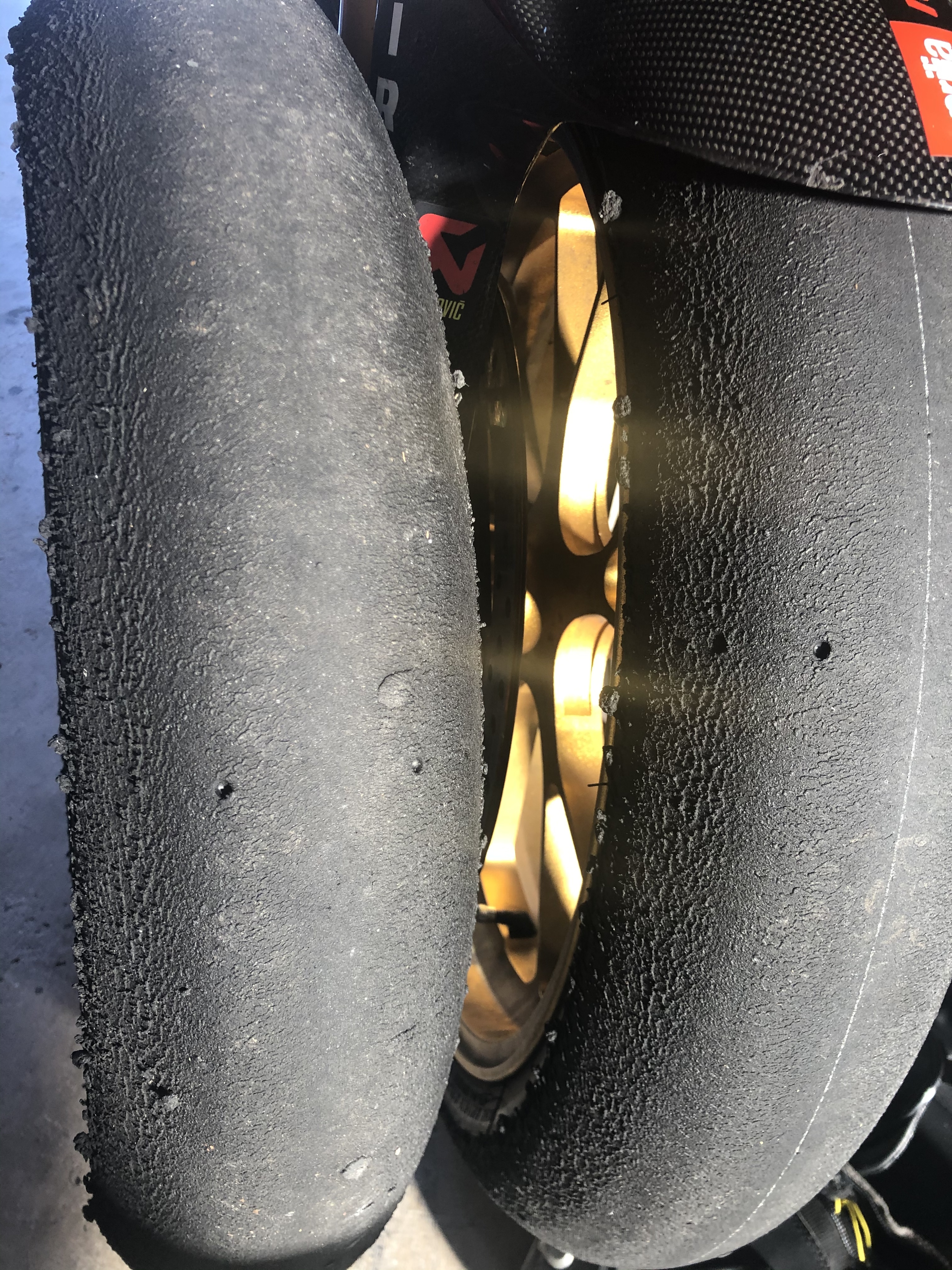

Nun war ich nach langer Abstinenz und mit meiner RSV4 in Cartagena und habe ebenfalls die V02 mitgenommen. Vorne in Medium, hinten in Soft (Soft-Medium).
Vorne habe ich in den 5 Tagen 2 Frontreifen an der rechten Flanke abgefahren, hinten ebenso. Dass Cartagena bekannterweise rechts mehr abgefahren wird ist klar, doch dass es so krass ist hätte ich mir nicht vorgestellt. Jetzt stellt sich für mich die Frage ob BS doch nicht mehr die beste Wahl ist wie früher und die an der Qualität nachgelassen haben.
Verlauf:
Am 1. Tag habe ich beide Reifen neu aufgezogen lassen. Am Abend war VA ok, HA rechte Seite schon ziemlich an der Grenze gewesen. HA habe ich umgedrwht und bin damit den 2. Tag gefahren. Abends sah der Frontreifen rechts auch ziemlich beschissen aus.
Für den 3. Tag habe ich erneut einen neuen Satz (VA+HA) aufgezogen und am Abend erneut den Hinterreifen umgedreht.
Am 4. Abend sahen beide Reifen wieder rechts abgefahren und kantig aus. Den 5. Tag bin ich dann im Langstreckenrennen 1,5h so gefahren weil ich keine Lust mehr auf den Reifenwechsel hatte. Zeiten waren 1:48-2:00 alles dabei. :slight_smile: Mein erster Besuch in Cartagena.
Was meint Ihr? Hat sich BS nun doch verschlechtert? Das das Fahrwerk noch nicht auf meine Bedürfnisse abgestimmt ist spielt natürlich auch einen grossen Faktor, doch dass der Reifen so schlecht abschneidet kann ich mir nicht erklären.
Im März plane ich die Reise nach Rijeka. Denke dass ich keine V02 mehr mitnehmen werde.

Um mein Reifenproblem nochmal aufzugreifen… Bzw. bin ich etwas weiter und denke das eigentliche Problem herausgefunden zu haben… Da der Fehler am Vorderrad war, bin ich natürlich die ganze Zeit an der Gabel gewesen.
Gabel ist wie im Handbuch beschrieben auf die Rennstrecke angepasst.
Vorne fast 3 Ringe durchgesteckt (ca. 10mm), Zug 10 offen, Druck, 8 offen, FVS 8Umdrehungen
Nach einem netten Telefonat mit unserem Forumshändler hat er mir den Hinweis zum Federbein mitgeteilt. Daran dachte ich zuerst gar nicht, wieso auch… Der Fehler ist doch am Vorderrad. :slight_smile: :slight_smile:
Nachdem ich mir die Feder genauer angeschaut (Druck und Zug hatte ich ja bereits für die Rennstrecke angepasst) und gemessen habe, habe ich eine Differenz um knappe 1 cm am Stoßdämpferabstand festgestellt. Soll laut Handbuch 311mm, mein Ist 320mm. Also knapp 1 cm wo ich als Fahrwerkslaie große Augen bekommen habe. So passt die Geometrie ja gar nicht und es ist m.E. dass ich einfach eine zu hohe Belastung nach vorne ausübe.
Ist doch so nicht wahr? Ich frage mich welchen Beweggrund der Vorbesitzer haben musste, um den hintern so anzuheben zu müssen. Habt Ihr eventuell Antworten? Danke vorab.
