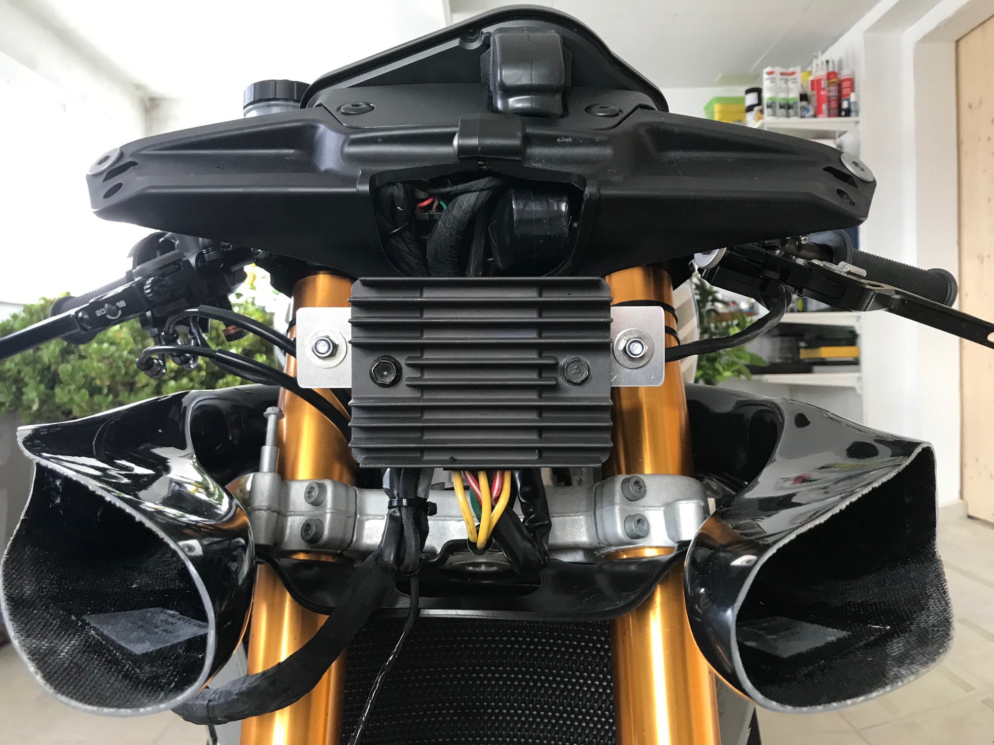

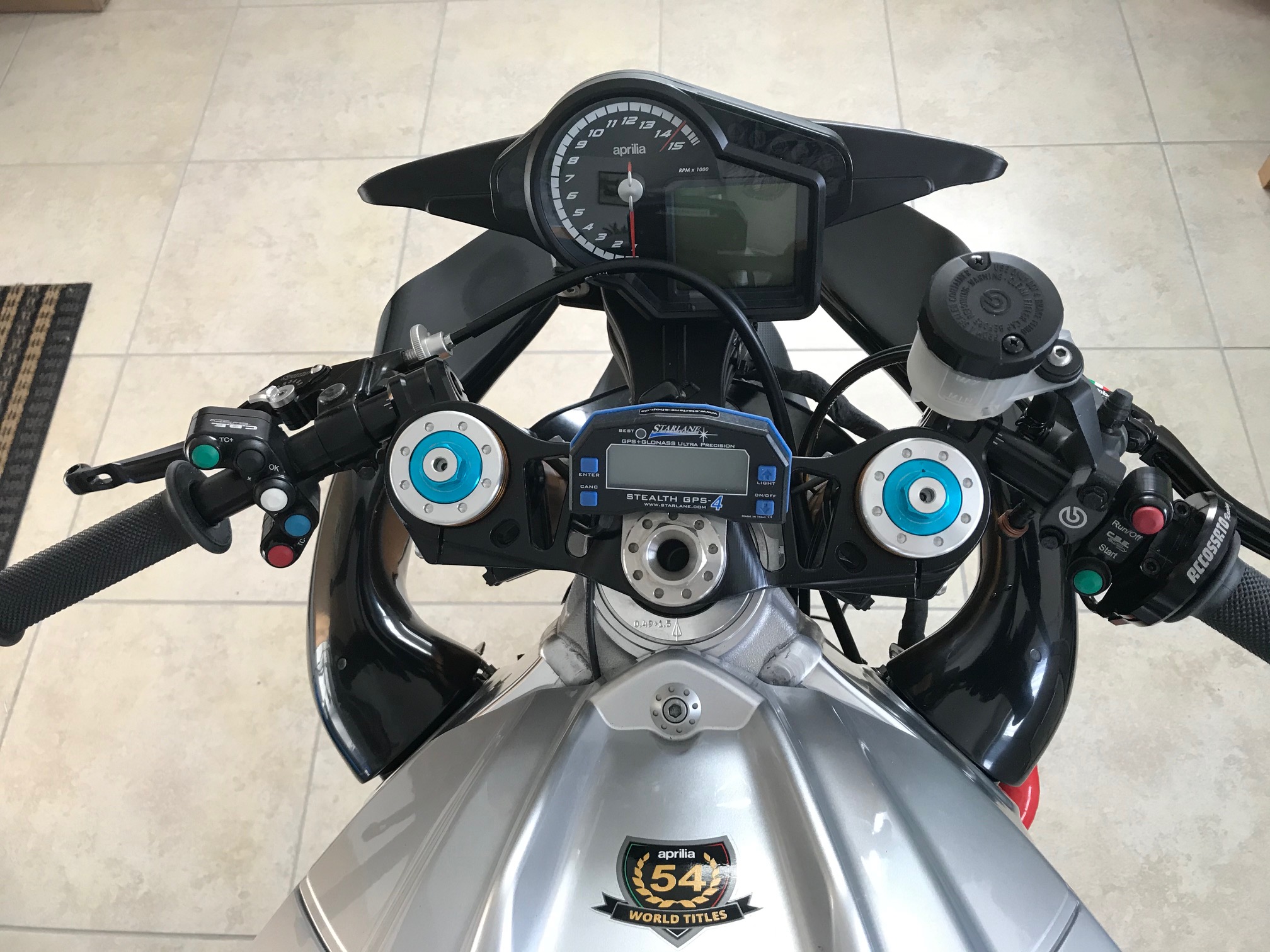

Habe meinen Rennstrecken-Umbau bald fertig.
Am letzten Samstag hat meine 15-er RSV4 wieder ein Lebenszeichen von sich gegeben.
Haben den Kühlkreislauf entlüftet. Hat eigentlich auch alles gut geklappt.
Ich hatte Freude das wieder alles funktioniert und dicht ist (wenigstens in Stand) und ich
jetzt nur noch die neue Verkleidung anpassen muss.
Nach dem Abkühlen wollte ich die Bella nochmals starten.
Hat jedoch nicht funktioniert. Zündung eingeschaltet und dann ging nichts jedoch kam
kam im Display die Meldung „SETZEN SIE DEN CODE EIN …“!!!
Es handelt sich nicht um den Diagnose-Code 12412!!! (habe ich schon mehrmals probiert)
Kennt jemand von Euch den benötigten CODE???
Folgendes ist montiert:
-RACE-ECU
-Gabelbrücke ohne Zündschloss
-Racestart-Killswitch-Adapter
-ABE-Stummellenker
-CBE-Schalter rechts und links
-SLS ausgebaut
-Symco-Schläuche ohne Thermostat
-Brembo RCS 17
-Einzelbremsleitungen vorne
-Lightech-Fussrastenanlage
-Und als letztes kommt dann noch die Verkleidung und Heck

Ich habe ein Schlüsselupdate machen wollen. Funktioniert leider nicht.
„Geben Sie den Schlüssel ein“
Schlüssel und Ersatzschlüssel in Antenne verbaut geht nichts.
Zündschloss mit Antenne wieder angeschlossen geht nichts.
Hat jemand eine Idee oder Lösung?
Gruss Peter
Wenn ich das richtig interpretiere, dann hast du den Ringantennen-Dummy nicht richtig als Schlüssel angelernt. Ich vermute, dass der 1. Startversuch MIT originalem Schlüssel erfolgt ist und der 2. Startversuch ohne den ursprünglichen Schlüssel gemacht wurde.
Dummy nochmal anlernen sollte das Problem lösen.
Gruß R.
