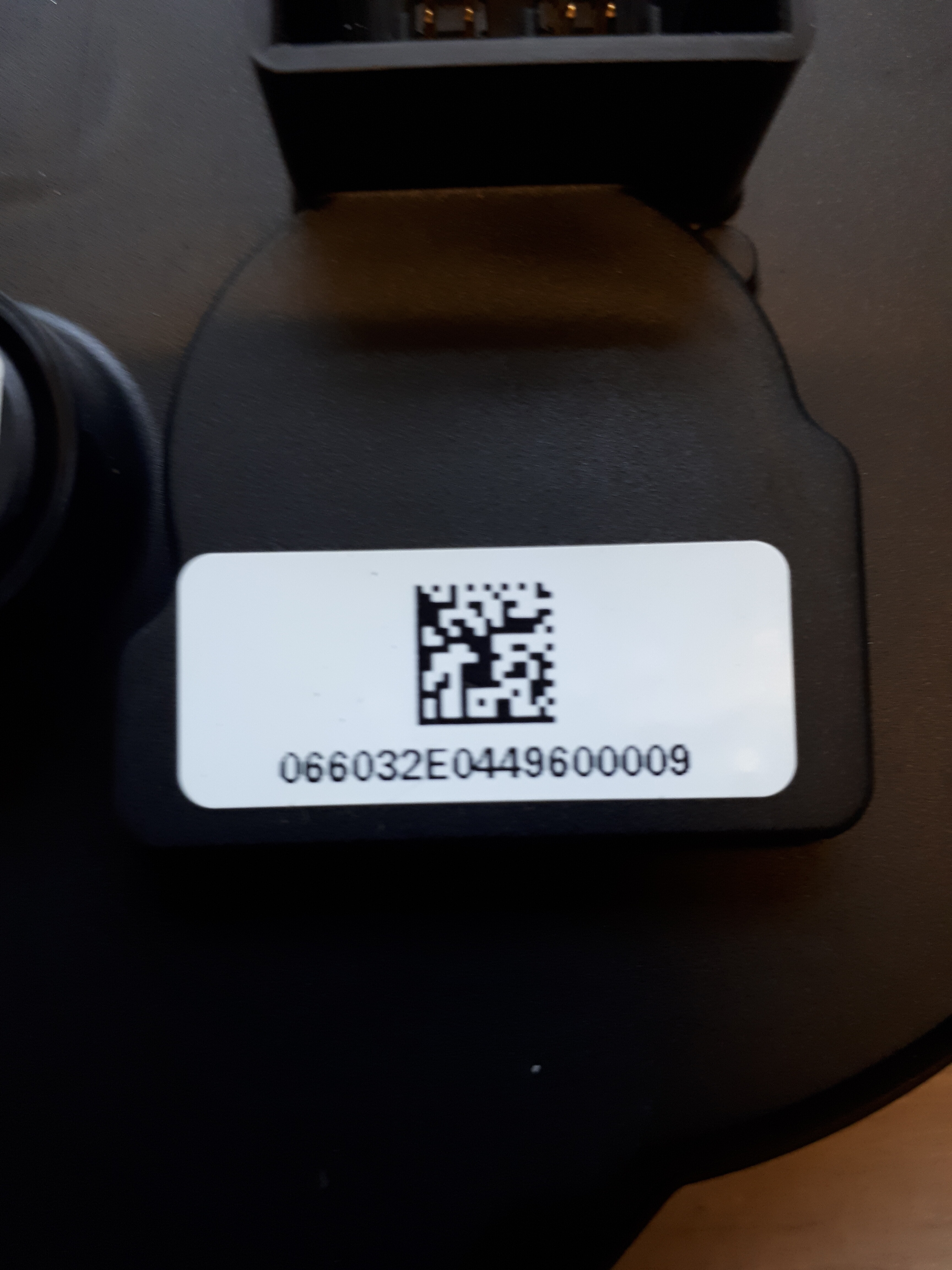

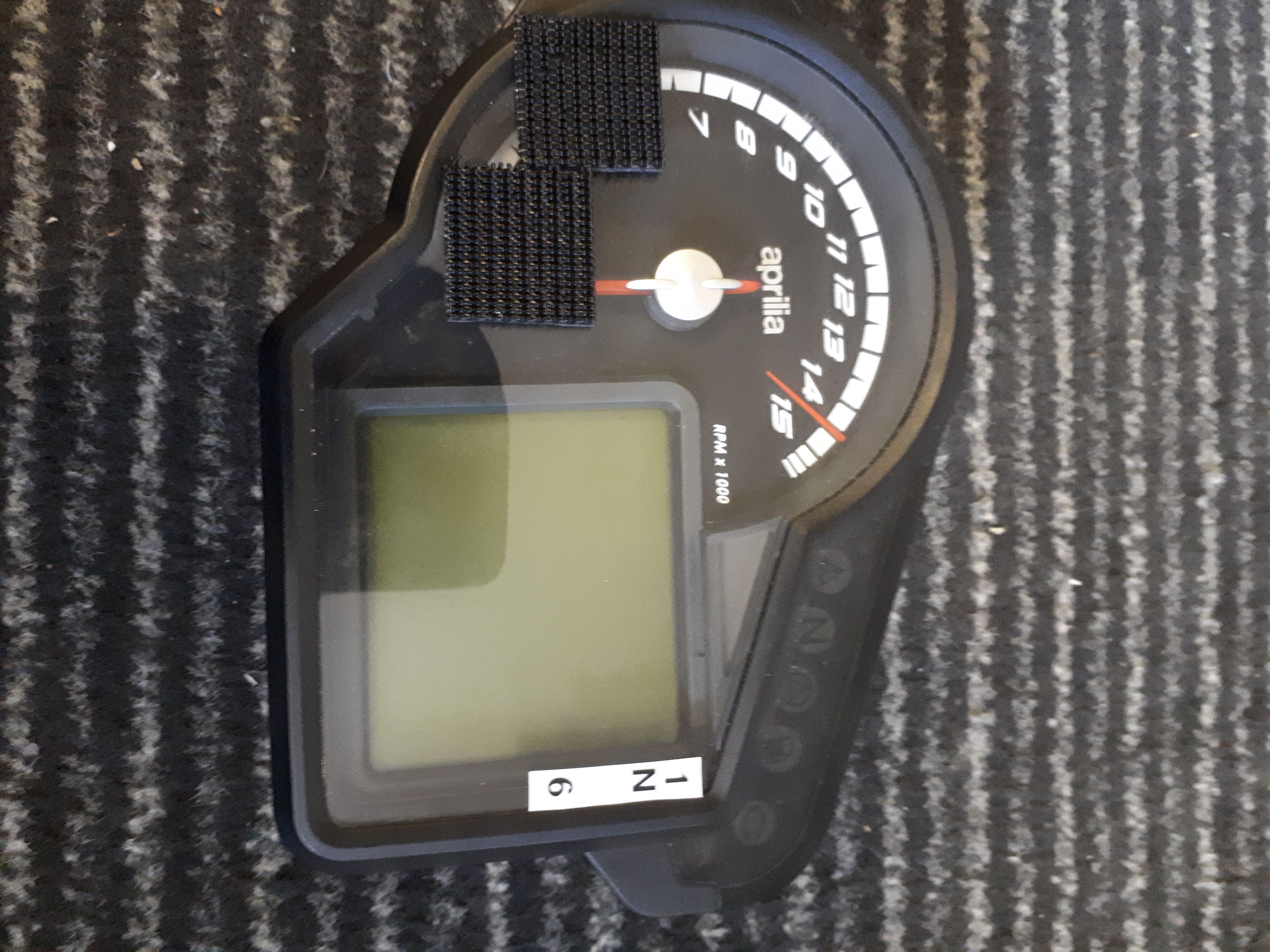

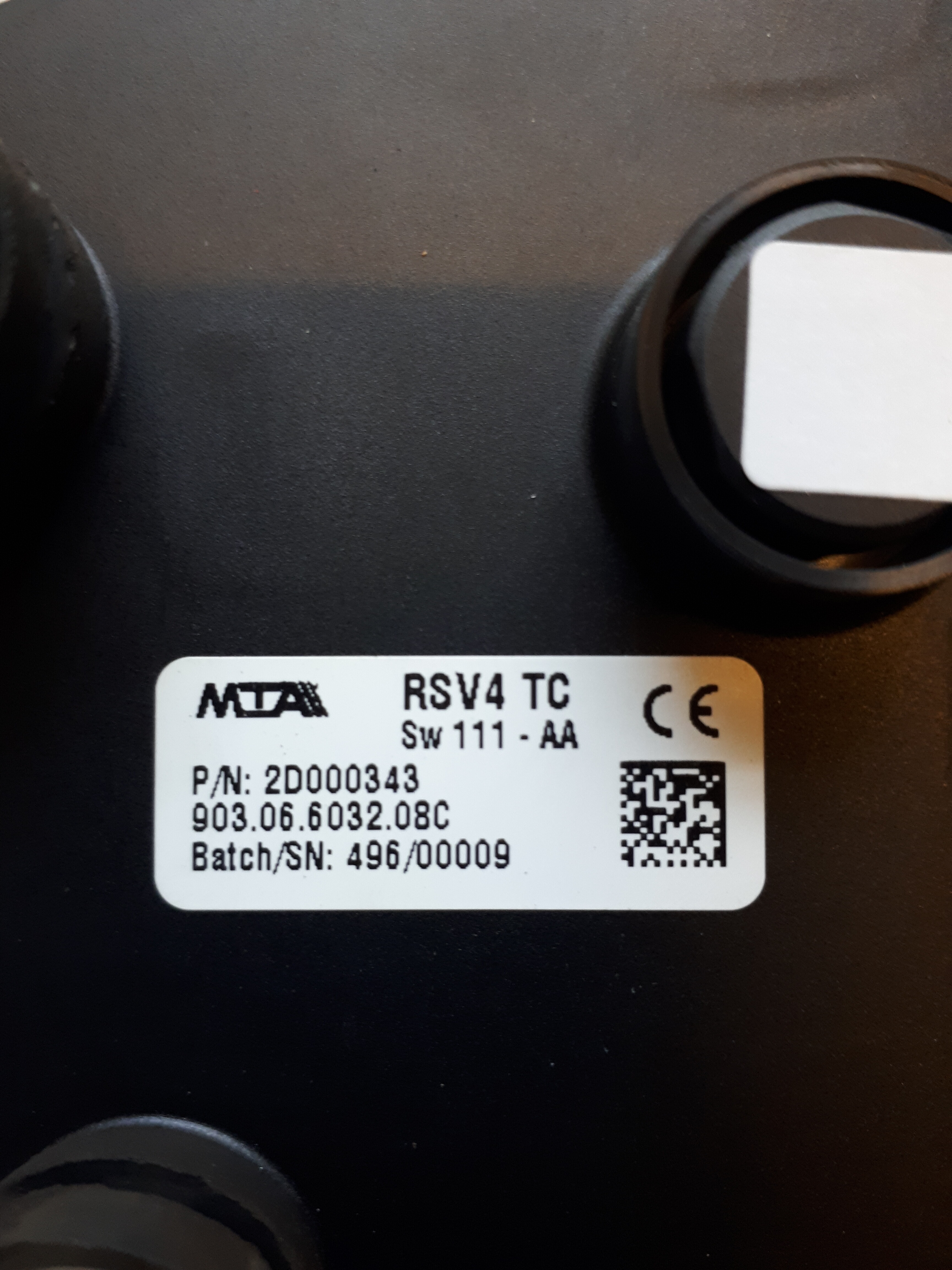

Meine 2016er RSV4 RF hat vom Vorbesitzer ein neues Dashboard bekommen, es war ein reines Rennstreckenmotorrad, allerdings beim Ankauf auf Strasse zurück gebaut. Es könnte sein das ein Dashboard ohne Wegfahrsperre verbaut ist, wie kann ich das prüfen ? Das Motorrad springt ohne Dashboard nicht an. Folgende Bezeichnungen sind auf der Rückseite, die Internet Recherche hat aber nichts ausgespuckt. Danke, Gruß Andy007
Noch besser, nachdem ich das Dashboard wieder angeschlossen hatte, ging gar nichts mehr, Dashboard ist wie tot, zeigt nichts mehr an, Motorrad springt nicht mehr an…

Dein Tacho sieht aber nicht nach kit Tacho aus, sondern normaler originaler und somit ganz normale Wegfahrsperre.
