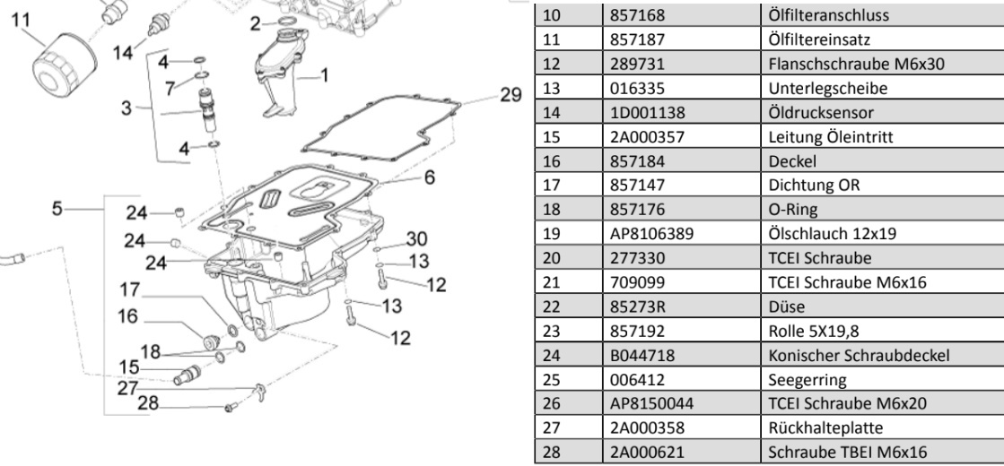

Da ich meine RSV4 relativ neu habe und noch nicht wirklich an ihr geschraubt habe will ich mal auf nummer sicher gehen bevor ich Teile bestelle.
Ölfilter immer original.
Dichtung Ablassschraube auch original - ist das Nr. 17 im Bild. richtig?
Gruß Andi
Servus
Beides richtig, achte auf jeden Fall auf das Drehmoment der Ölablassschraube, die Ölwanne geht gerne mal kaputt.

30Nm lt. Tabelle :thumbup:
