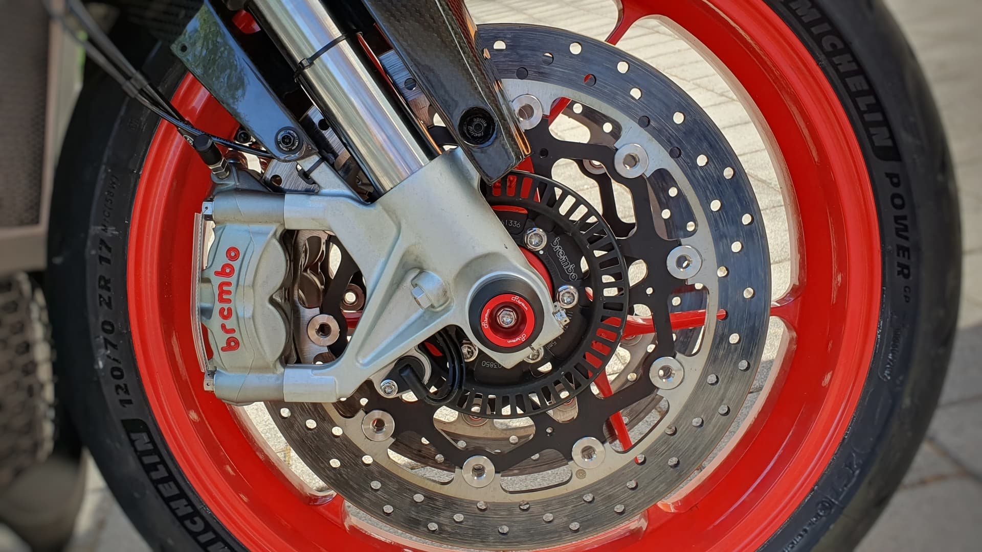

Die Bremsleitungen… dass es sich so ziehen würde hätte ich nicht gedacht. Aber fangen wir von vorne an.

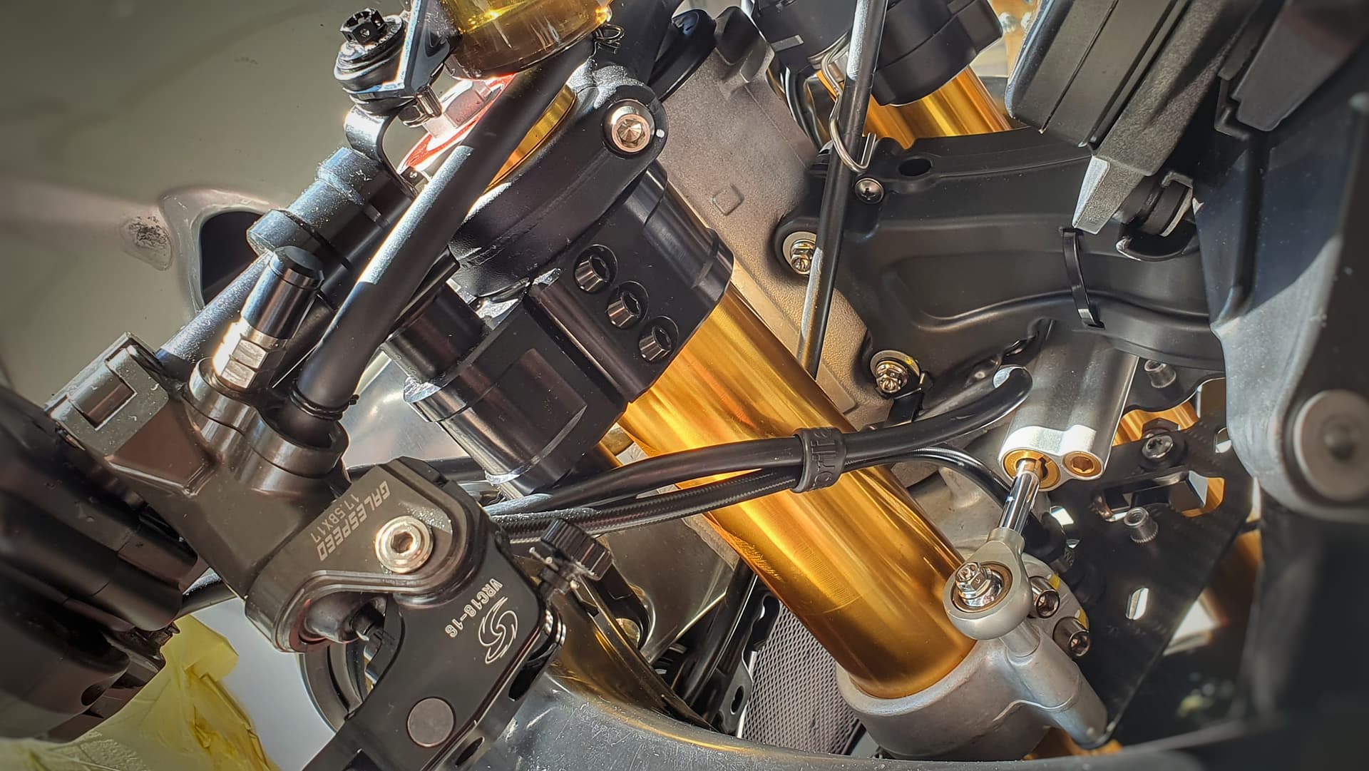

Mir war die Verlegung der original Leitungen mit dem Bogen am Kotflügel schon länger ein Dorn im Auge. Zudem hatte ich aufgrund der Multiclip Lenkerstummel schon seit ein paar Jahren ein Verlängerungsstück in der Leitung zur Bremspumpe drin, da die originale sonst zu kurz gewesen wäre. Also dachte ich mir, jetzt wo ich den blanken Rahmen vor mir stehen habe und man super hin kommt, kommen auch neue Leitungen rein. Mein Plan ist die Bremsleitung von der Pumpe zum ABS-Modul (ja das ABS bleibt vorerst noch drin :grinning_face_with_big_eyes:) zu verlängern, sowie auch ein anderes Fitting zu verbauen, dass besser zum Winkel der Galespeed passt. Die Leitung vom ABS wird über eine Verteilung im Bereich des Lenkkopfes schön Symmetrisch ohne den blöden Bogen am Kotflügel zu den Bremssätteln verlegt. Also habe ich eine Skizze gemacht und mich im Dezember mit Hel in Verbindung gesetzt.
Der Vorteil liegt unter anderem auch darin, dass wenn meine RSV4 irgendwann doch mal ein reines Rennbike werden sollte, ich nur eine kurzes Stück Leitung von der Pumpe zum Verteiler tauschen muss und so auf direkte Bremsleitungen umbauen kann. Da mich das ABS auf 1 bisher nie gestört hat, bleibt es also erstmal drin .
Das ganze hat leider ziemlich lange gedauert (bis Anfang April :face_with_peeking_eye:). Ich will jetzt nicht genau darauf eingehen, aber bei Hel gab es wohl intern recht große Probleme und sie konnten meinen Auftrag nicht schneller bearbeiten. War ein ganz schönes hin und her.
Nachdem die Leitungen endlich in der Post waren, wurden sie natürlich sofort eingebaut. Wie es aussieht habe ich alles richtig ausgemessen :+1:.

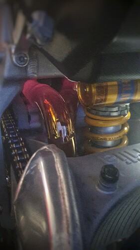

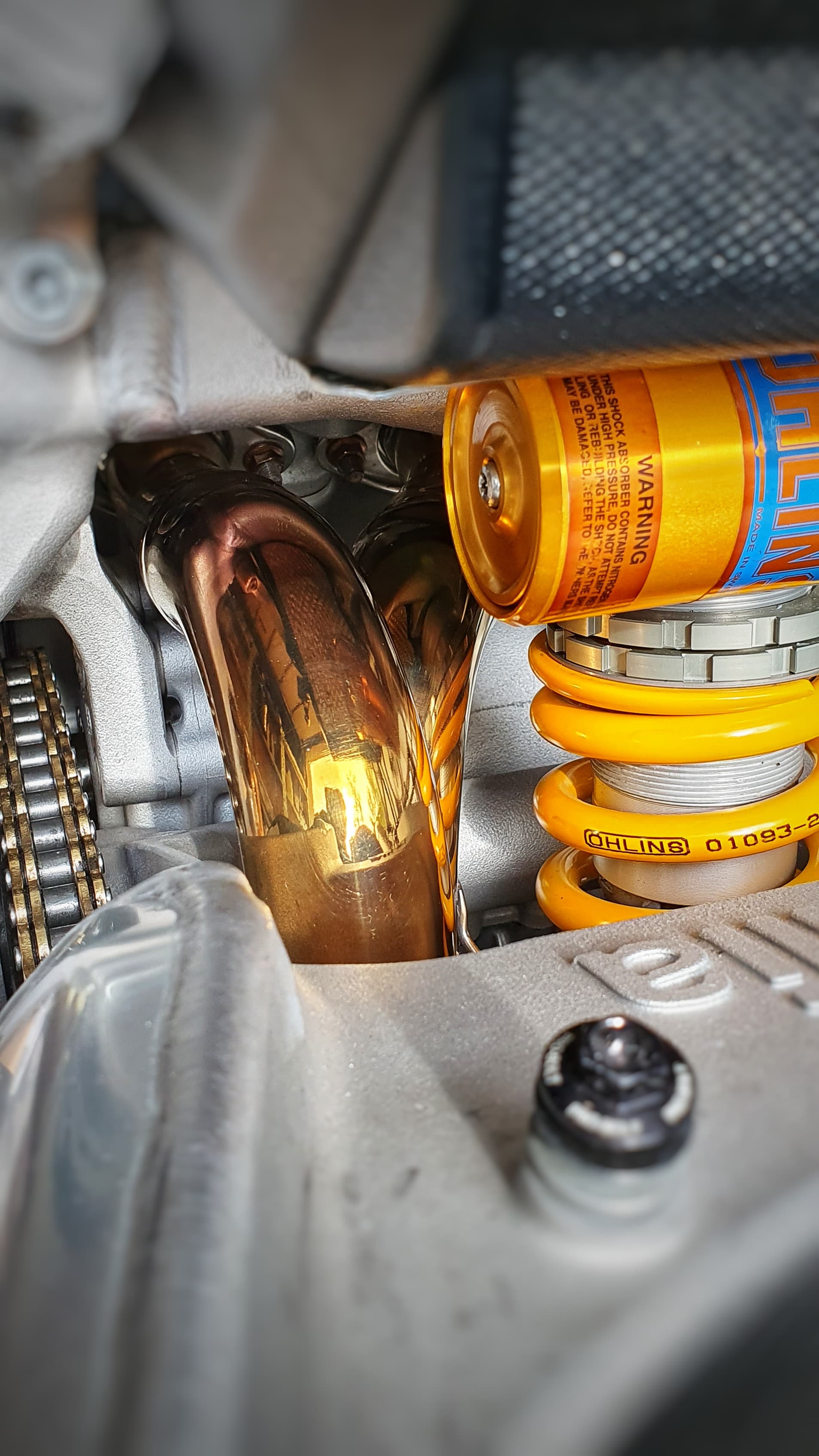

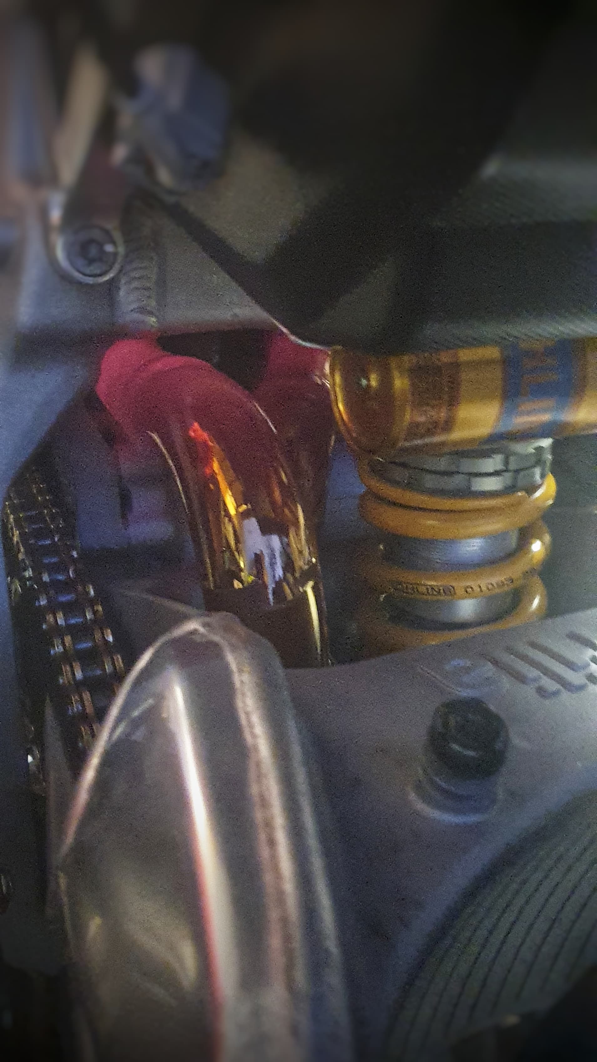

Nach 3 Tagen schleifen und polieren (3-stufige Edelstahlpolitur) sah das Endergebnis dann so aus. :love: Ich hab mir sogar die Mühe gemacht und die Flansche und Federn poliert. Auch wenn mich meine Nachbarn vermutlich für komplett durchgeknallt gehalten haben, man die Krümmer im verbauten Zustand gar nicht so genau sieht und es eine riesen Sauerei war. DAS war es aber definitiv wert :grin: .
Grüße Mathias

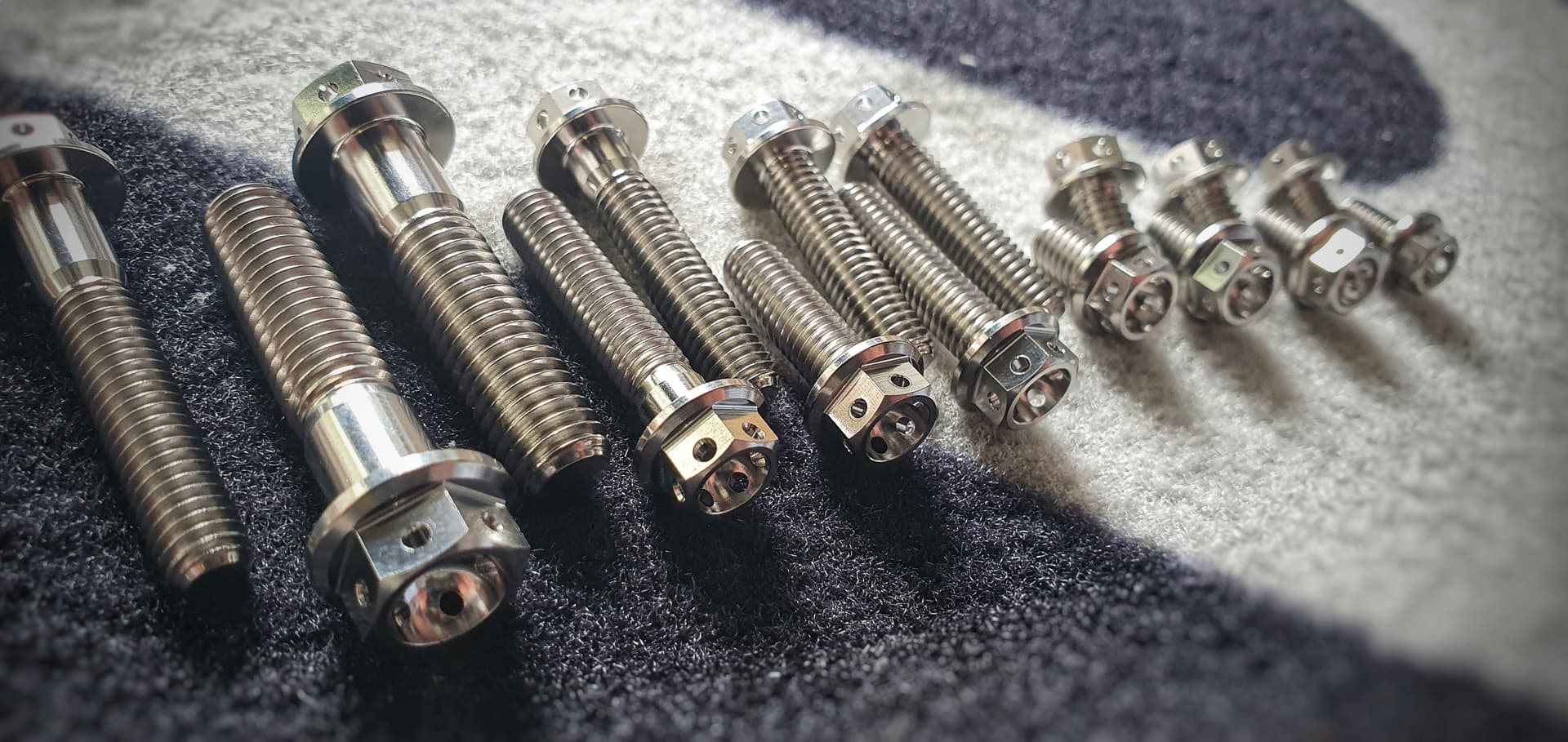

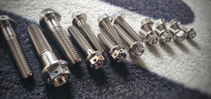

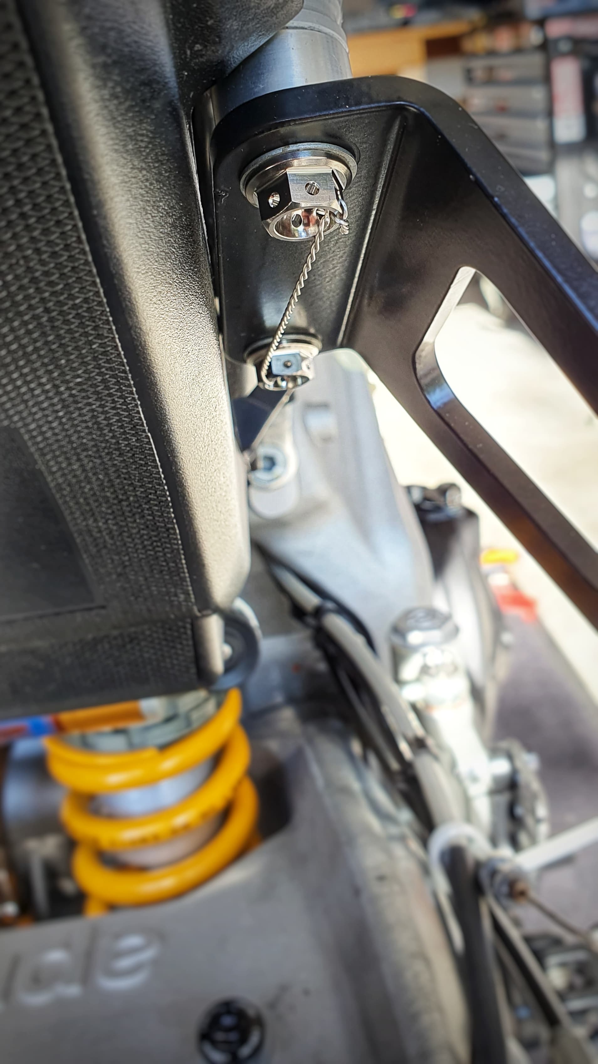

Alle Motordeckelschrauben und auch diverse andere Schrauben am Motor wurden, neben dem üblichen Klimbim, selbstverständlich durch Titanschrauben ersetzt. Wenn schon, dann richtig :smiling_face_with_sunglasses:.

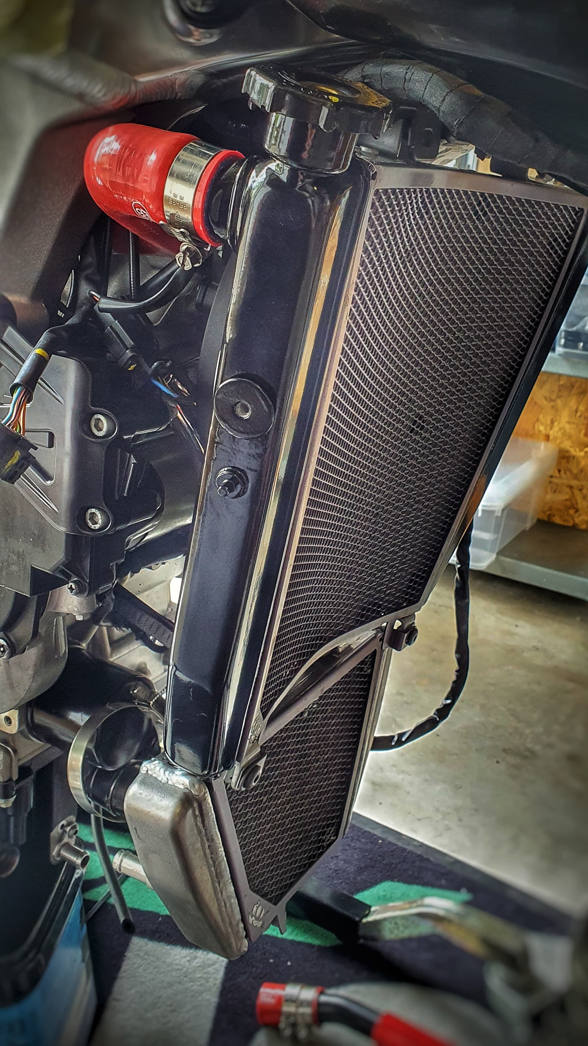

Da ich nun endlich etwas mehr Zeit habe, konnte ich mich mal um den Kühler kümmern. Besser gesagt ums lackieren. Das hab ich nämlich vor mir her geschoben :face_with_peeking_eye:.
Der hatte (warum auch immer) seit ca. 3 Jahren einen kleinen Haarriss genau am Falz vom Wasserkasten. Nicht wirklich schlimm, da er im heißen Zustand und unter Druck komplett dicht war. Nur wenn die Bella in der kalten Garage stand, verlor sie mal ein Tröpfchen. Die einzige vernünftige Lösung für mich war schweißen lassen. Auf Experimente mit Flüssigmetallkleber habe ich mich bewusst lieber nicht eingelassen. :grin:
Hier der kleine Riss.
Die Firma bei der ich ihn hatte, hat sich auf Wärmetauscher und Kühlerbau/Instandsetzung spezialisiert. Die Stelle wurde geschweißt und nun sollte er auch dicht sein. Wirklich schön sah er nach der Instandsetzung allerdings nicht mehr aus.
Der Schweißnaht habe ich mit einer Feile eine Kerbe verpasst, sodass diese nicht mehr so auffällt.
So lassen geht aber nicht… Also habe ich den alten Lack abgeschliffen und den Kühler fürs Lackieren vorbereitet.
2k Epoxy-Grundierung und als Decklack einen speziellen 2k Lack der eigentlich für Bremssättel gedacht ist. Temperatur stabil, kratzfest und beständig gegen so ziemlich alles an Lösungsmittel.
Da das 2k Zeug nicht gerade günstig ist hab ich nochmal alles mögliche mit lackiert, was ich auf die schnelle abschrauben konnte :sweat_smile:.
Darunter auch meine zweite Wasserpumpe vom alten Motor.
Ist alles super geworden.

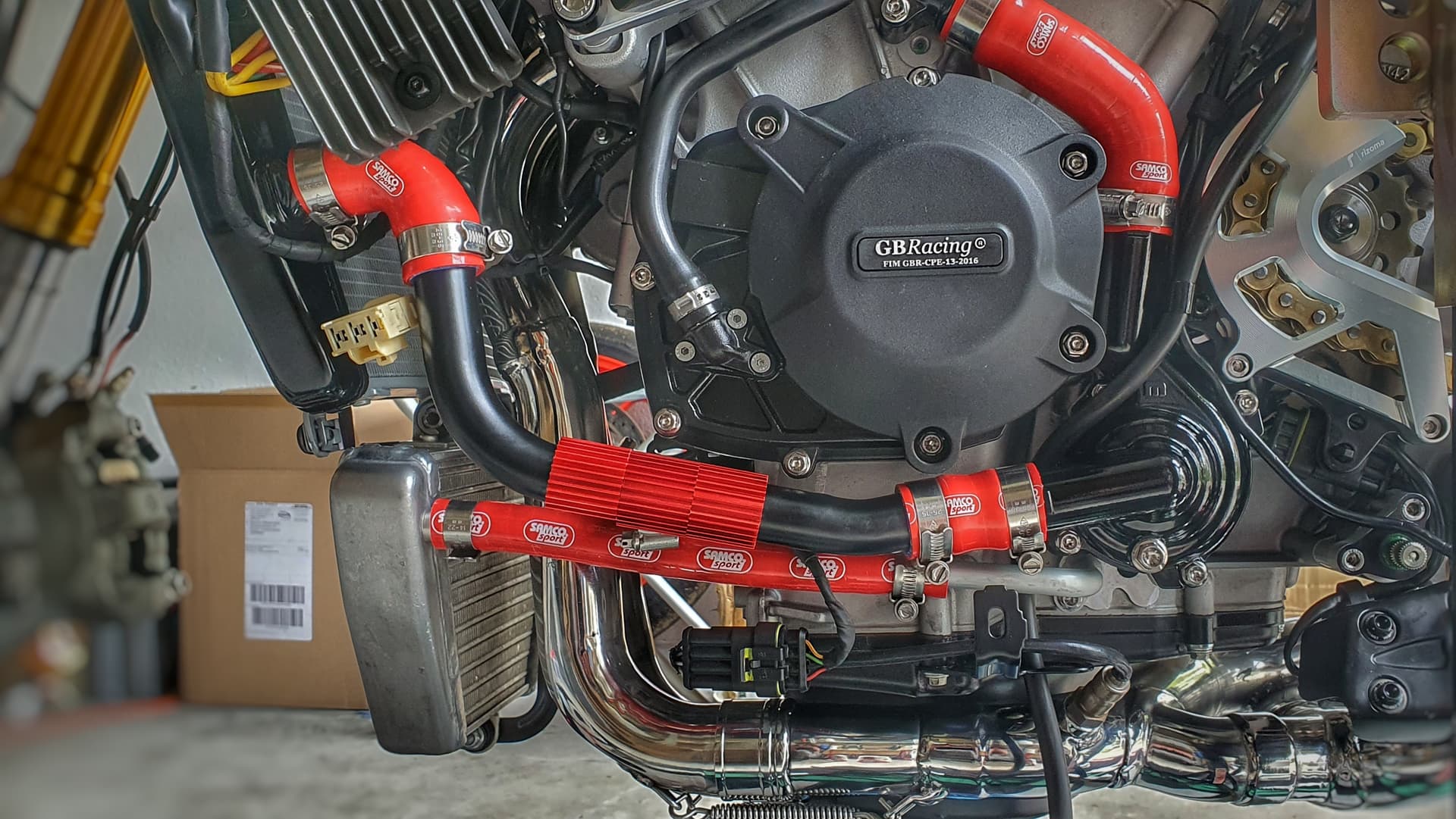

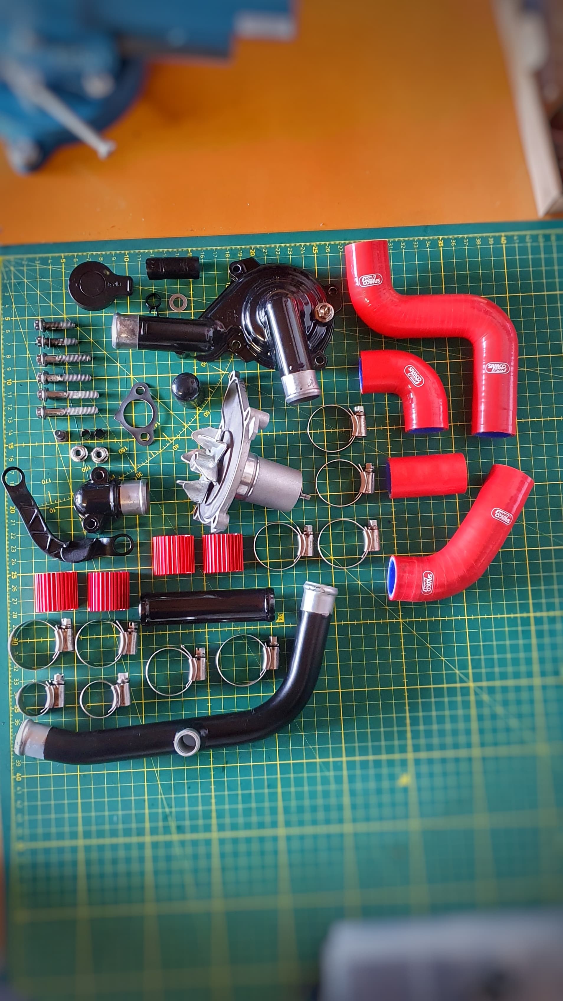

Das Kühlsystem benötigt natürlich auch meine Aufmerksamkeit. Fest stand auf jeden
Fall, dass das Thermostat mit dem kleinen Kreislauf raus fliegt. Braucht kein Mensch :grin:. Zusätzlich hab ich mir auch noch was überlegt, wie ich das Kühlsystem verbessern könnte.
Da der Lack mittlerweile getrocknet sein sollte und auch der Dichtsatz für die Wasserpumpe geliefert wurde, konnte es losgehen. Also Kühler und Ölkühler dran geschraubt und mit COX Racing Gitter vor zukünftigen Steinschlägen geschützt. Der schwarze Kühler hat schon was.

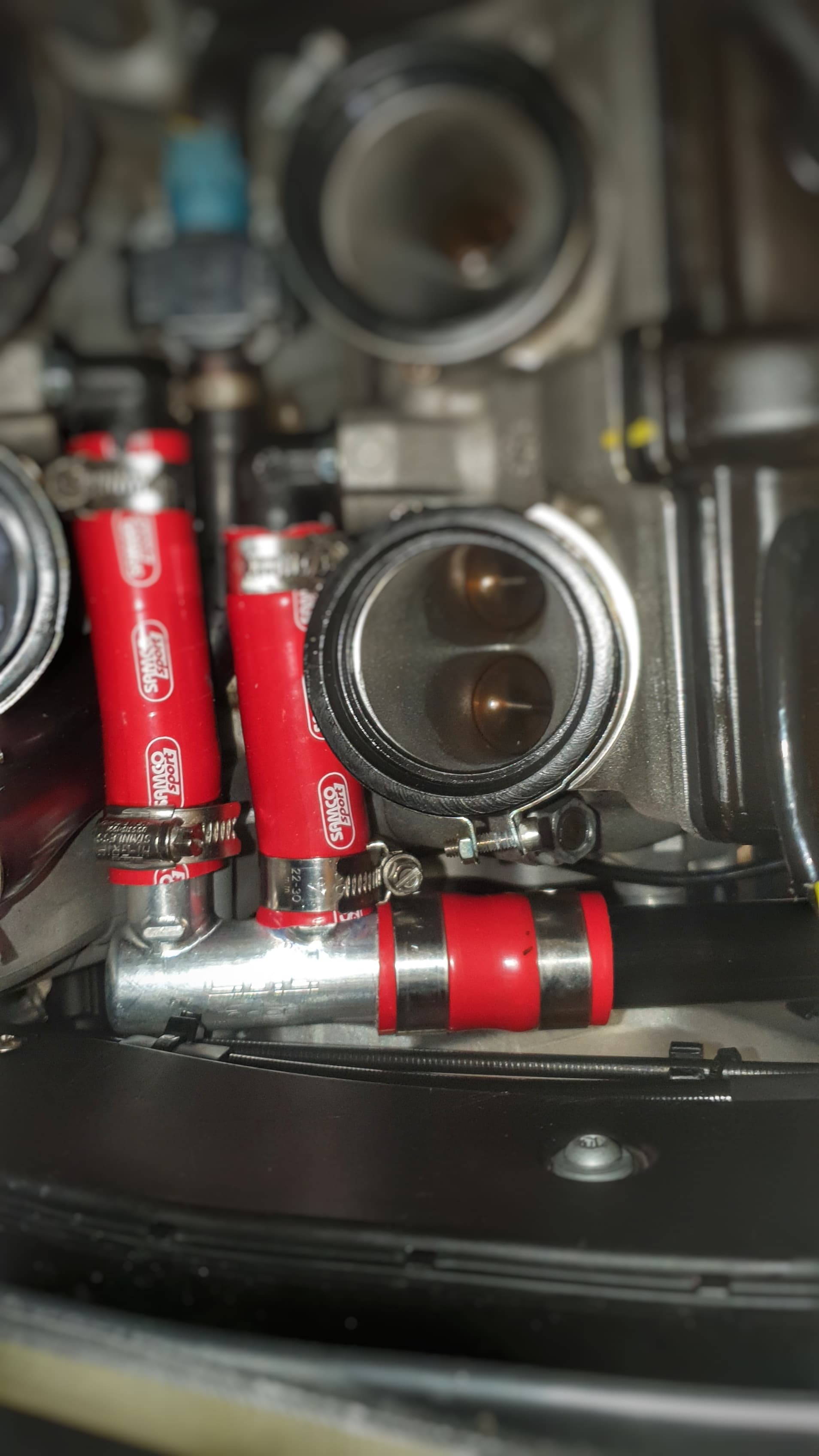

Da ich ja kein Thermostat/kleinen Kreislauf mehr fahren will, benötige ich ein Verbindungsrohr und einen Verschlussstopfen für den Abgang am unteren Kühlerrohr. Der Aluverteiler ist natürlich ein Muss und war zusammen mit den Samcos auch vorher schon in der RSV4. Den hatte ich logischerweise schon drin bevor ich die Drosselklappen montiert habe.
Mit den restlichen Teilen war das Kühlsystem dann komplett.

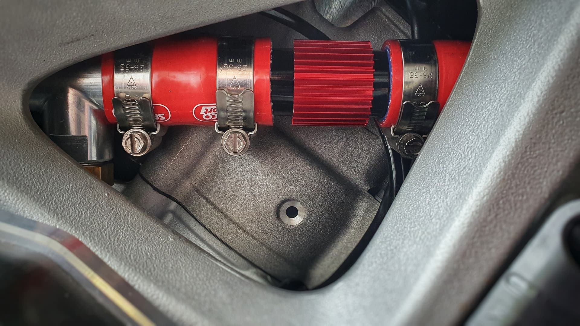

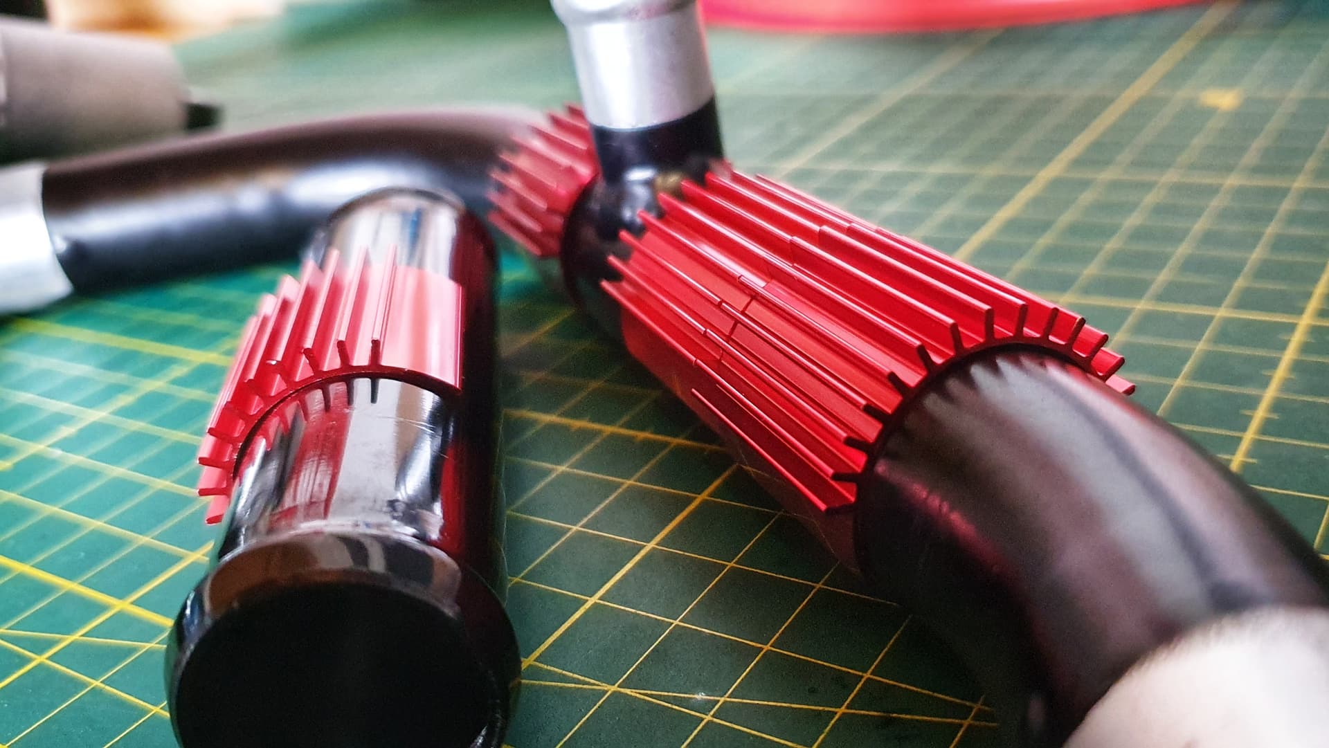

Für RC Modelle mit Elektromotoren gibt es solche kleinen Kühlrippen zur Wärmeabfuhr. Das könnte auch an der RSV4 funktionieren, bzw. dachte ich mir, dass die nicht schaden können. Für die paar Euro ist es auf jedenfall einen Versuch wert :thinking:.
Die Ölwanne ab der 2015er RSV4 sitzt tiefer und dementsprechend ist auch der Schlauch zum Ölkühler länger. Daher konnte ich leider nur den linken Samco Ölschlauch montierten. Der rechte ist zu kurz :face_with_rolling_eyes:.

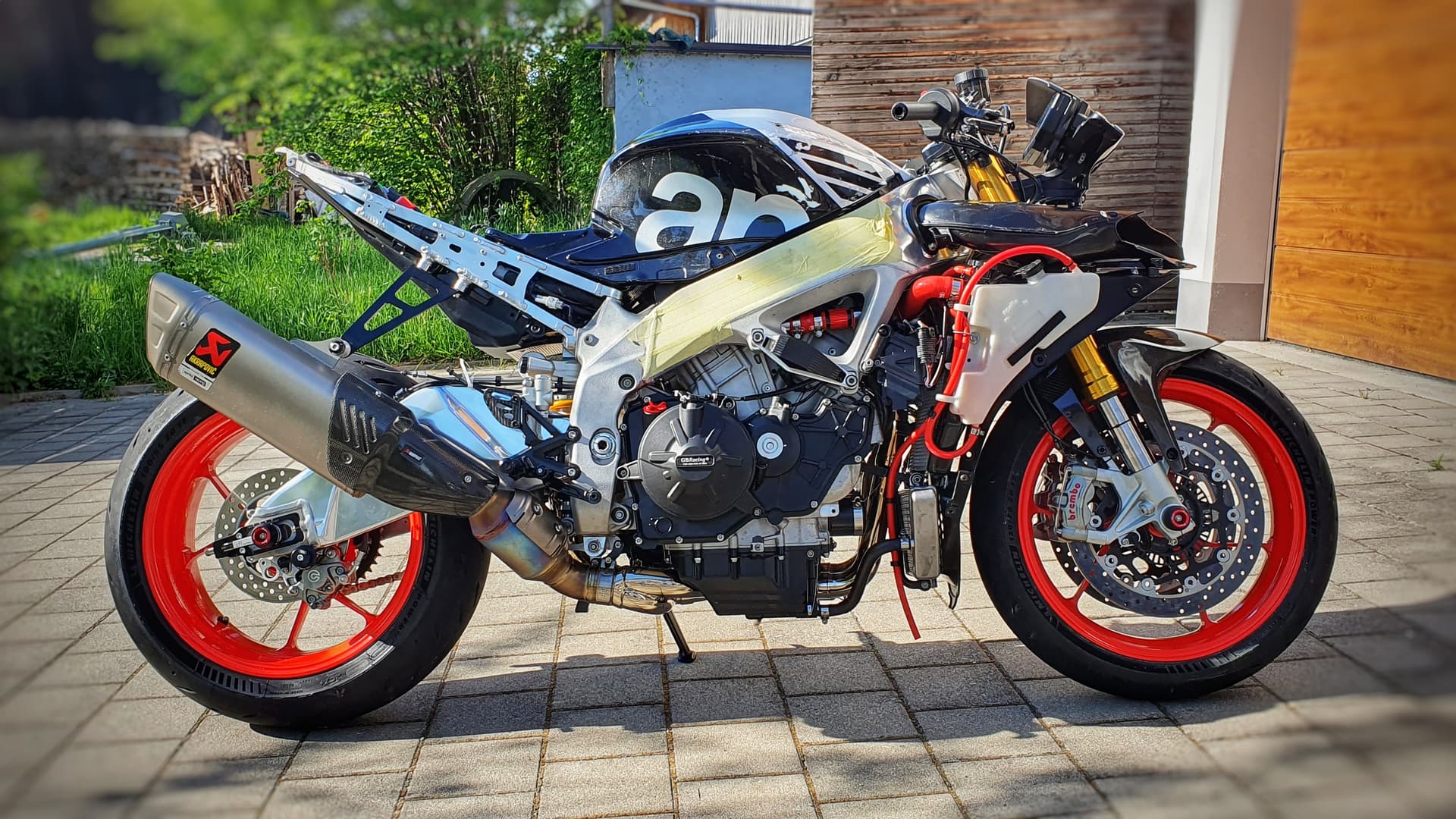

In meinem Urlaub ist natürlich so einiges voran gegangen. Das ganze Kleinzeug hält zwar ganz schön auf, aber die RSV4 nahm immer mehr Gestalt an.
Für erste fand mal der Rennstrecken Tank seinen Platz. Ein E4 Akra musste natürlich auch ans Bike :smiling_face_with_heart_eyes:

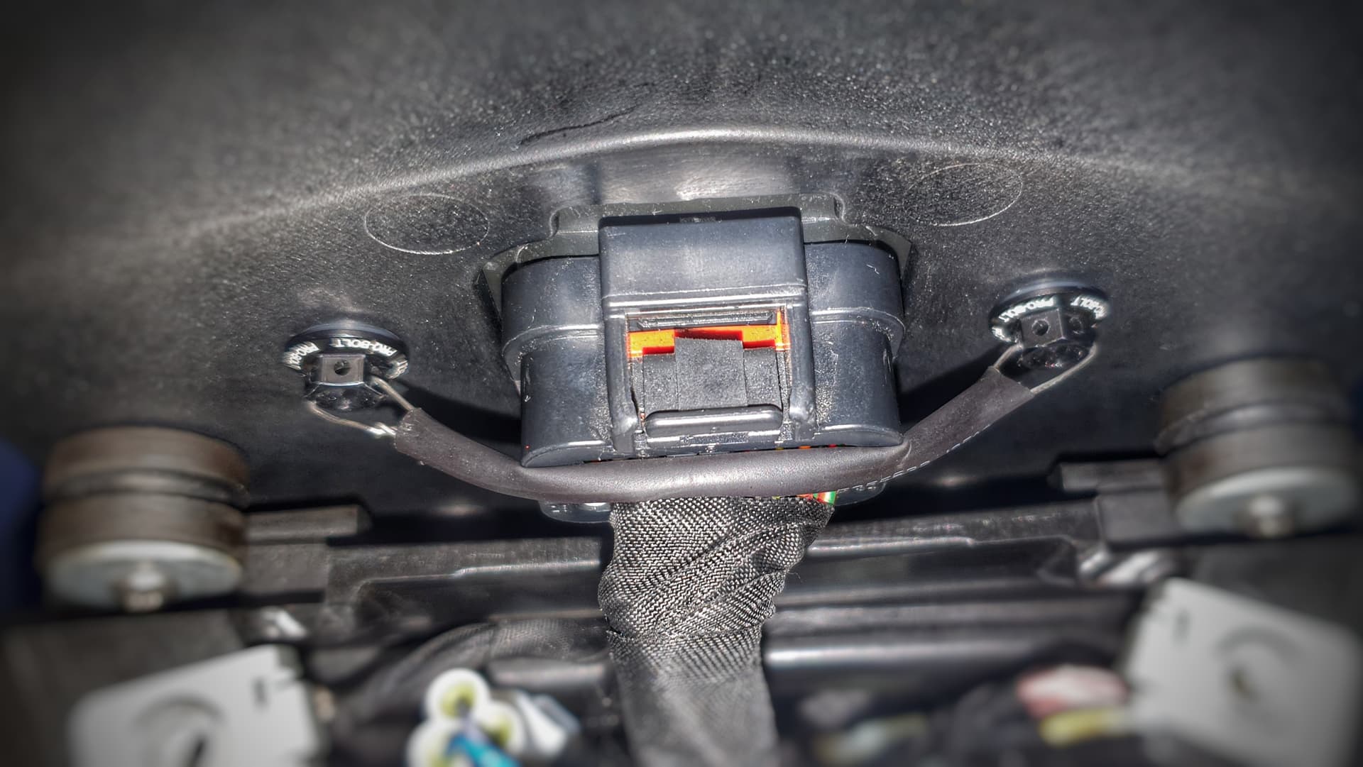

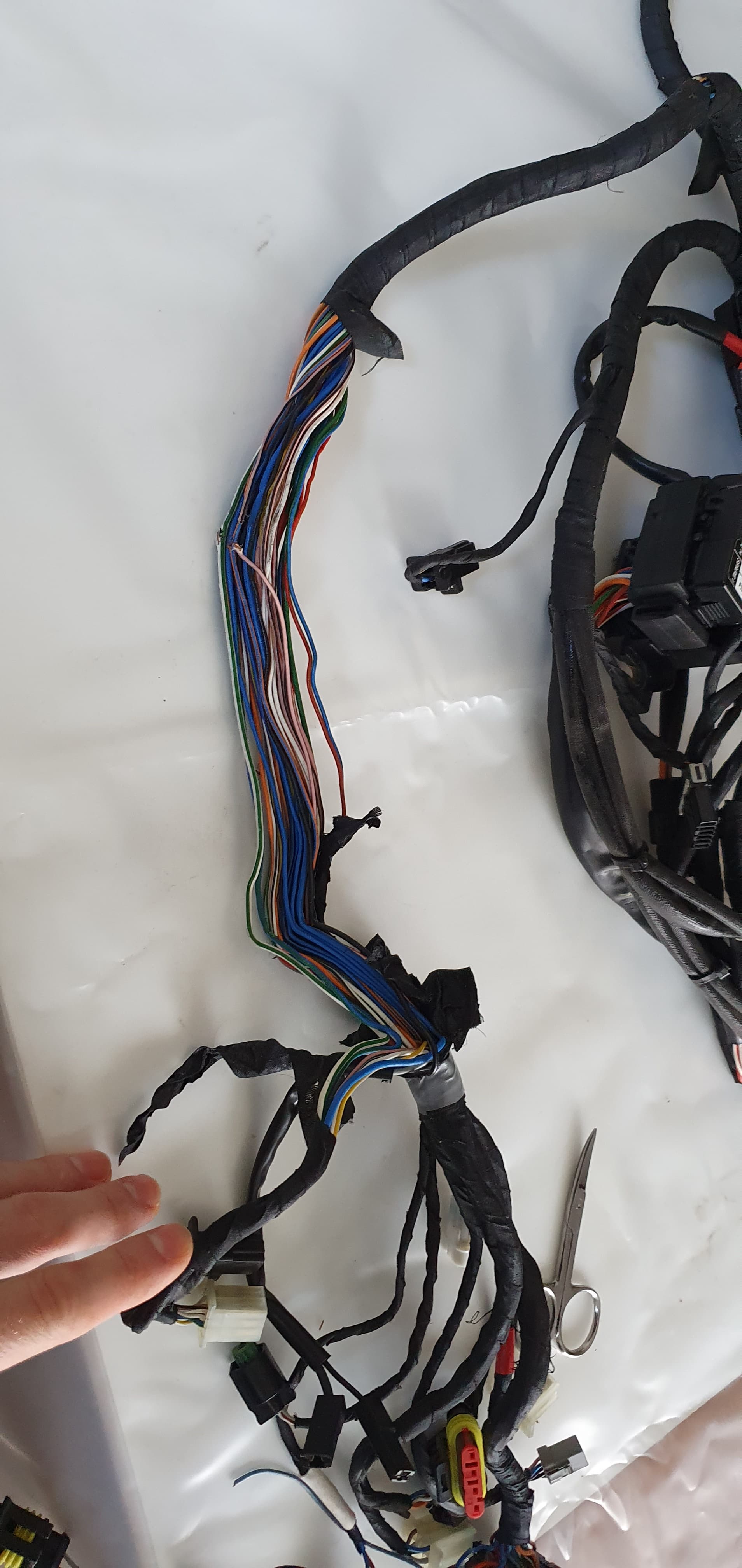

Da der Kabelbaum ja auch vom Unfallmotorrad übernommen wurde, war dieser an ein paar Stellen leider beschädigt. Daher habe ich den Kabelbaum vor dem Einbau sicherheitshalber abisoliert und ihn genau auf Schäden kontrolliert. Ein paar Kabel hatte es leider erwischt.
Die beschädigten Stellen habe ich repariert und anschließend den Kabelbaum neu gewickelt. Somit sollte alles passen.
Der Stecker vom Dash wurde beim Unfall vermutlich aus dem Tacho raus gerissen, daher fehlte die Verrigelungsnase des Steckers. Hier habe ich zwei Race Spec Schrauben benutzt und den Stecker mit Draht gesichert. Der Stecker hält jetzt bombenfest am neuen Dashboard.
Auch der Stecker für die Benzinpumpe war ab. Aber mit Hilfe des Stromlaufplans konnte glücklicherweise die Kabelfarben der richtigen Pinbelegung im neuen Supersealstecker zuordnen.

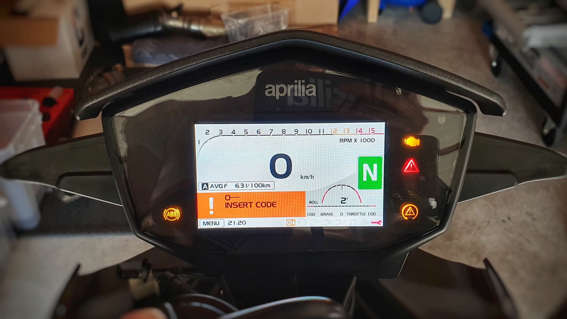

Dann war es endlich soweit. Das erste mal Strom auf den Haufen geben und Zündung ein. Nichts… :thinking: kurz überlegt und gleich den Übeltäter gefunden. Die 30A Sicherung. Ausgetauscht und im Tacho erschien der Aprilia V4 Schriftzug :flexed_biceps:.
In der Zwischenzeit ist mein Kumpel gekommen und hatte den Laptop dabei. Wir haben alles neu angelernt und alle Fehler gelöscht.
Oke, erstmal Öldruck aufbauen… Also die Sicherung für die Einspritzung gezogen und den Anlasser immer wieder für ein paar Sekunden orgeln lassen. Der Motor drehte schön leicht durch und es war nun an der Zeit den Sprit dazu zu geben. Aber nachdem die 15A Sicherung wieder an ihrem Platz war und ich die Zündung eingeschaltet habe, hörte ich keine Benzinpumpe. Komisch… hab ich villeicht irgend was falsch zusammen gesteckt? Logischerweise ist sie beim Versuch zu starten auch nicht angesprungen.

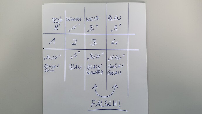

Ich habe alle Stecker nochmal kontrolliert, aber nichts. Fuck… doch ein versteckter Kabelbruch?! :face_with_rolling_eyes:
Es wurde schon spät und mein Kumpel meinte, dass er jetzt nach Hause fährt und dann mal die Pinbelegung der Benzinpumpe bei seiner RSV4 kontrolliert. Kurz darauf hat er auch schon angerufen. Die Farben vom Schaltplan sind falsch! Da haben die Italiener es wohl nicht so genau mit Pinbelegung genommen :woozy_face:.
Na dann war ja klar dass die Pumpe nicht läuft und kein Sprit ankommt.
Ich bin natürlich gleich wieder in die Garage und hab den Stecker umgepinnt. Zündung ein und… Pumpe läuft :grin:. Startknopf gedrückt und sie war sofort da. Das war echt cool, endlich wieder einen V4 in der Garage donnern zu hören :smiling_face_with_heart_eyes:.
Das Kaltstart Programm der E4 ist schon echt krass. Im dunkeln sieht man nach kurzer Zeit schon die Krümmer glühen.
Die Krümmer haben nach dem kurzen Testlauf schon eine schöne Farbe bekommen :grin:
