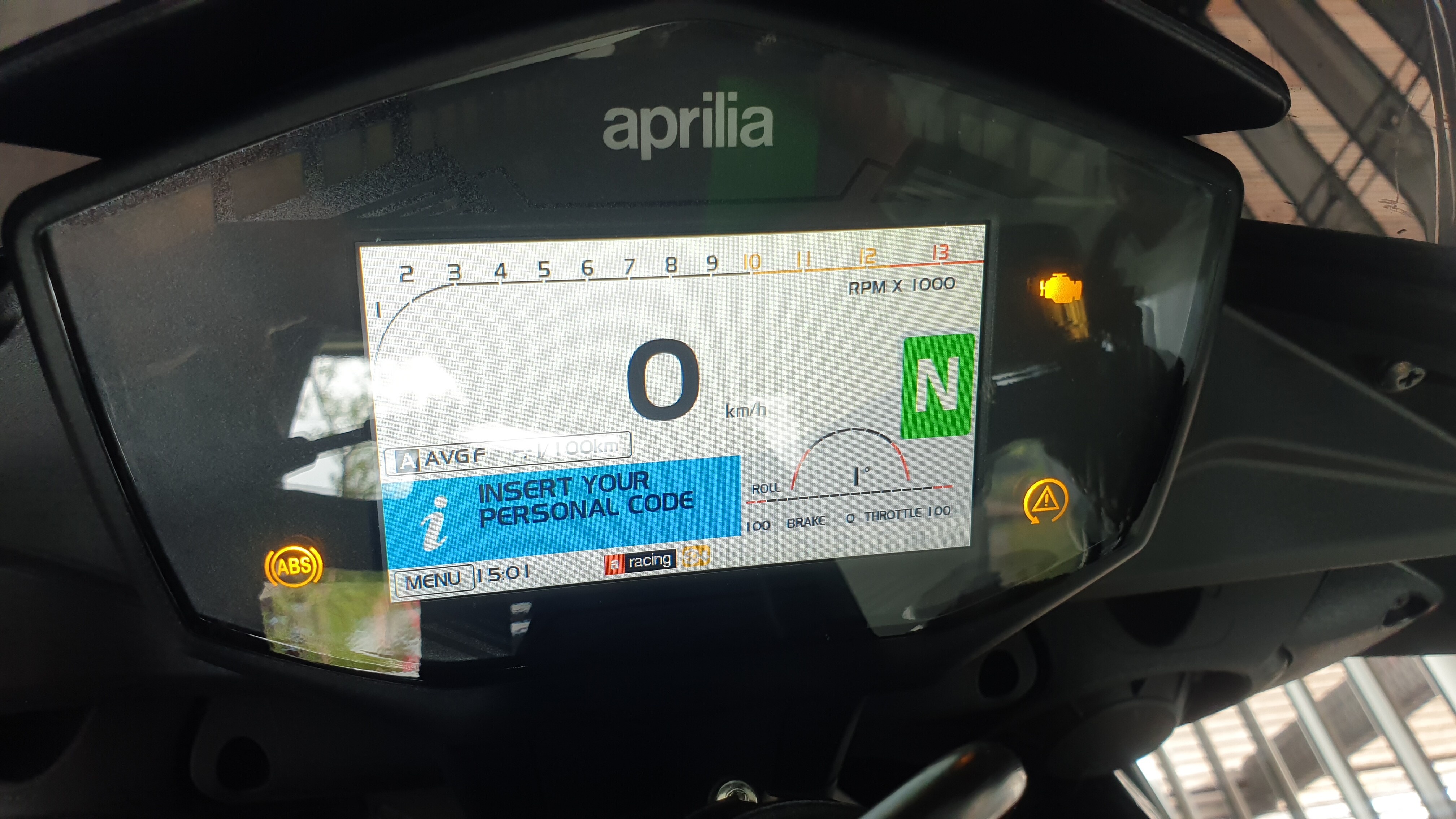

ich hab seit ein paar Tagen einen 18 Thunfisch und versteh nicht was das für eine blöde Meldung beim Start sein soll. Im Handbuch find ich dazu nix, es ist doch sicher nicht normal, dass diese Meldung bei jedem Dreh des Zündschlüssel ca 10sec am Displaxx erscheint, oder?
Sicher kann da Jemand von Euch was dazu sagen wie man das abstellt. Freu mich schon auf Euer Feedback.
steht doch alles da!
Du wirst aufgefordert einen 5stelligen User Code einzugeben.
Super, vielen Dank! Habe ich ja genau so gemacht, also 5x die Null eingegeben, aber dann … was heisst denn
„… Zyklus SCHLÜSSEL OFF - SCHLÜSSEL ON …“
Habe es sicher schon 20x probiert, SChlüssel off, 1 sec warten dann wieder Schlüssel on, sowie auch
SChlüssel off, warten bis Display komplett aus, und dann wieder Schlüssel on, damit alles wieder neu hochbootet, die Meldung steht immer da und ich bekomm die einfach nicht weg.

Ausserdem hab ich an meiner 17er keinen MODE SChalter …
Laut Handbuch benötigst du beide Zündschlüssel dafür!!
