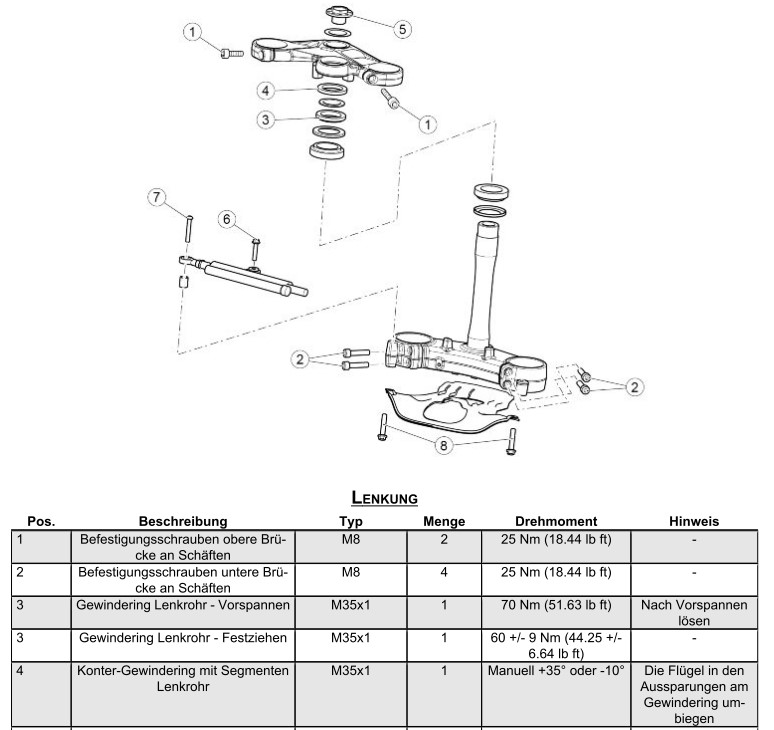

Drehmoment Gabelbefestigung untere Gabelbrücke
ich habe eine Frage bezüglich des Drehmoments für die Schrauben der unteren Gabelbrücke. Soweit ich mich erinnere sind es eigentlich 25NM. Für die obere Gabelbrücke ist das ja ok aber für unten erscheint mir das doch sehr viel.

Nach WHB der RF 17… immer noch die 25Nm. Bei der Triple Klemmung der IMA gehts Richtung 8-12Nm… Ich würde da keine Experimente machen. Ich hatte mich mal mit Hesi darüber unterhalten, der auch selbst fertigt, die 25Nm fand er schon recht viel. Aber Aprilia wird da seinen Grund haben.

laut Aprilia Vorgabe sind es 25 Nm. für die untere Gabelbrücke.

Super vielen Dank. 18-20 NM hatte ich auch im Gefühl. 12 NM wären mir bei einer 2-fach Klemmung etwas wenig. Bei der IMA Brücke mit 3-fach Klemmung wäre ich auch bei 12 NM.
Die hat sogar eine 4-fach Klemmung :wink:
