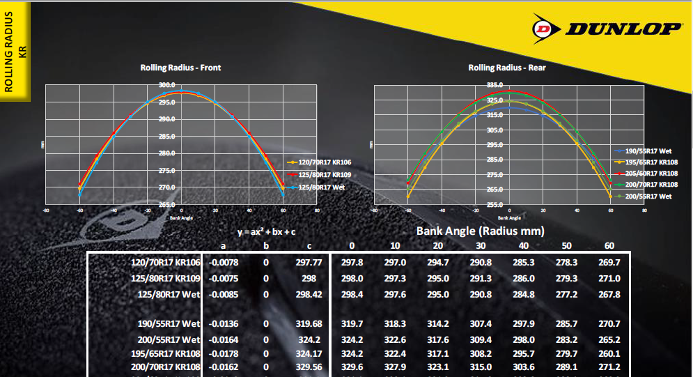

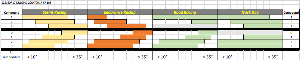

Im Anhang noch eine aktuelle Grössentabelle.
Danke Daryl, hast du auch Infos zu den Mischungen?

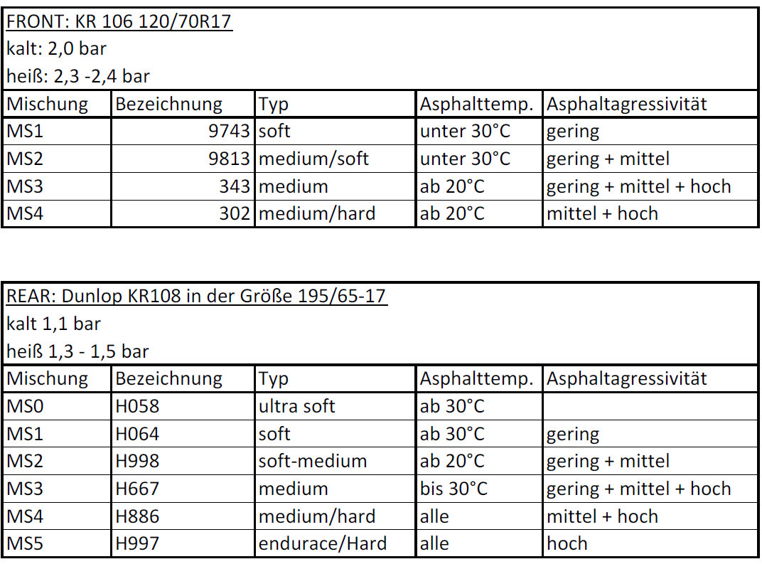

Na in der Tabelle steht,
beim MS2 Apshaltagressivität gering und Temperatur ab 20 Grad
beim MS4 Apshaltagressivität mittel, hoch und Temperatur egal
Und OSL ist von der Asphaltagressivität eher gering.
