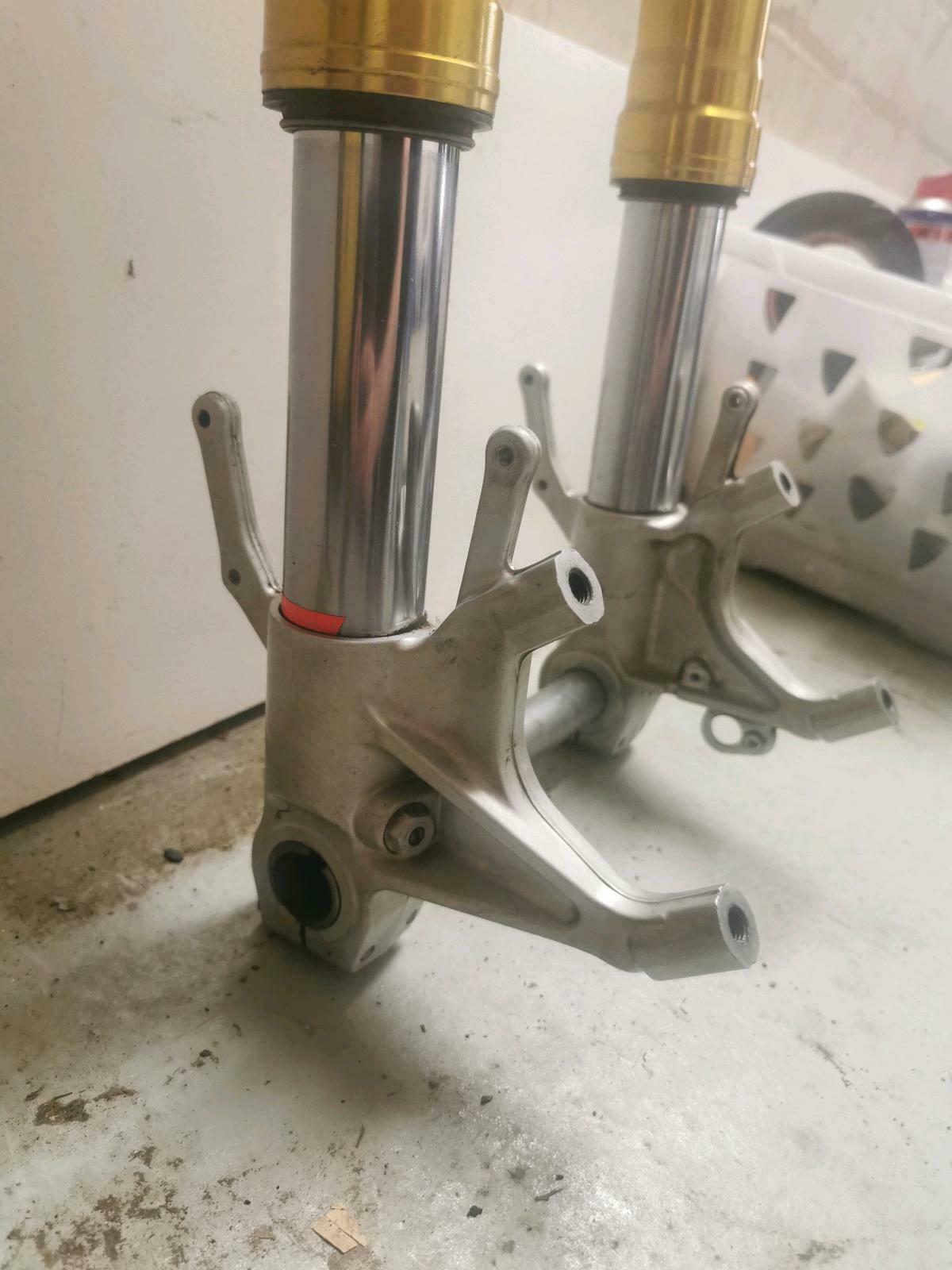

Hatte meine Sachs-Gabel zur Überarbeitung und hab andere KOlben drinnen.
Jetzt ist die MArkierung auf ca.10mm vom FW-Mann gemacht worden.
Gabel geht aber nicht tiefer als 20-25mm Abstand zum Gabelfuß.
Meine alte Sachs Gabel wurde vom Vorbesitzer zu GL Suspension gebracht, die diese Markierung für Block an der Gabel gesetzt haben, falls dir das weiterhilft

Bei dir sitzt die Markierung sehr tief … ähnlich Öhlins mit 6mm, aber dämpft die Gabel auch bis runter?
