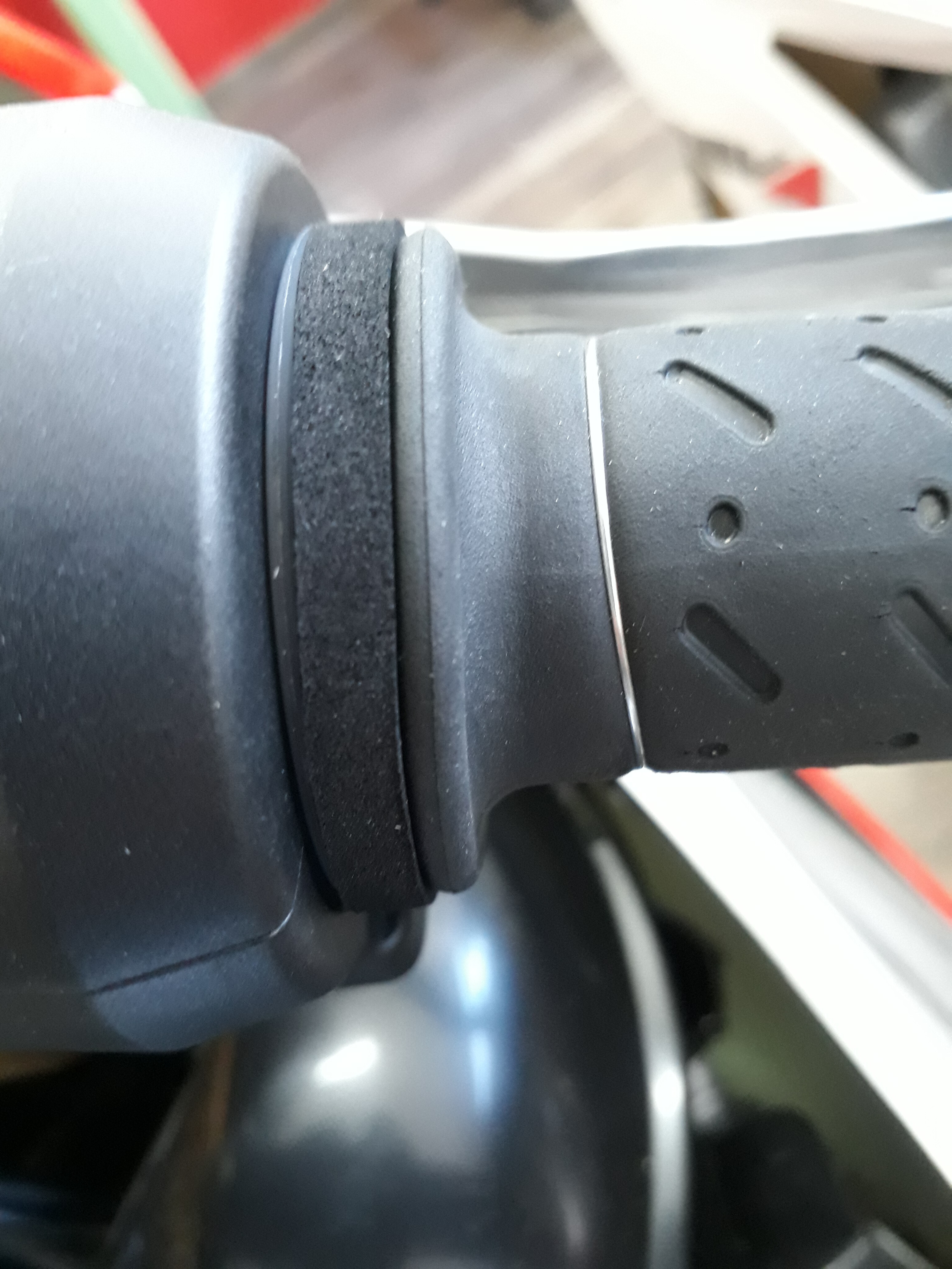

Theoretisch klappen der Kurzhubgasgriff und der einstellbare blippersensor nur mit der SST ECU.
Gasgriff habe ich noch einen hier liegen, habe ich aber noch nicht verbaut.

Das geht nicht.
WEIL der original Gasgriff für den Tempomat eine Abschaltung hat ( wenn du den Gasgriff nach geschlossen etwas überdrehst ) .
Das hat der vermeintliche Kurzhub nicht, deshalb geht der nicht auf die Serien Software.
Das heißt man müsste in der Serien ECU den
Tempomat abschalten?
Oder über das Pads wenn möglich?
Habe leider kein Pads mehr und kann das nicht nachschauen.
Gruß Johann
Ja,
allerdings bring der Kurzhub rein gar nichts, da bei ihm nur die Ansteuerung für den Tempomat fehlt.
Der ist keinen millimeter kürzer als die Serie.
Habe das mit einem Maßband und über das Pads kontroliert.

Ich hatte meinen E-Gasgriff (dummer- und fälschlicherweise) ja mal geöffnet.
Wäre es aus eurer Sicht möglich, diesen ggf. mechanisch nach oben hin im Weg zu begrenzen und die 0-100% Stellung auf diesen geringeren Weg zu Kalibrieren?
Hab bei meinem auch nachgemessen… ist etwas kürzer 3mm wie Serie.
LG
Habe das schonmal mit Andreas getestet. Das klappt nicht ohne fehlermeldungen.

Ich habe jetzt mal was programmiert, dass Vollgas bei 77% Gasgriffdrehung anliegen soll, das heisst die letzte 23% Gasgriff kommt nichts mehr.
Allerdings kann ich noch nicht sagen ob es funktioniert muss ich erst ausgiebig testen.
Das ganze Motorrad wird dadurch im Ansprechverhalten aggressiver, denke ich.
