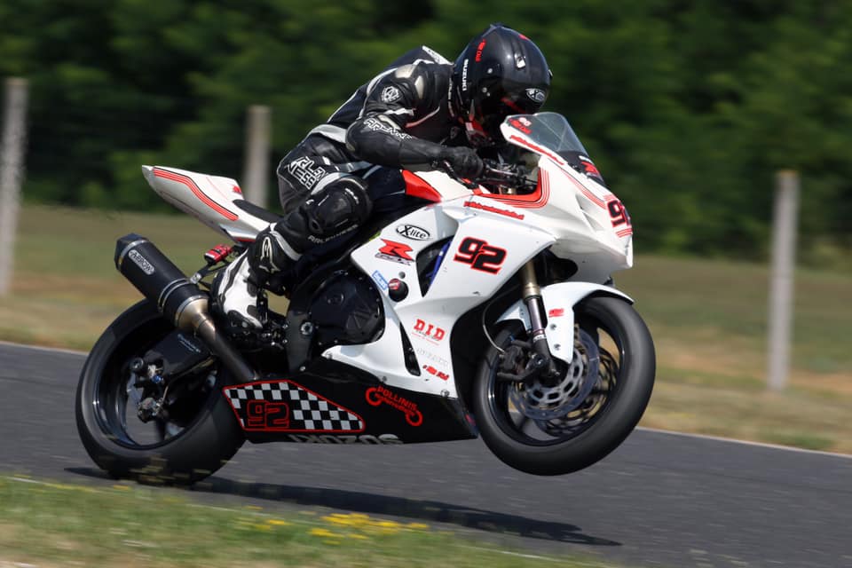

Bei meinem vorigen Bike „Gsxr1000K9“ war der Leistungsverlust wahrzunehmen.
War am Pannoniaring, hatte 3 verschiedene Tröten mit und nach jedem Turn umgesteckt.
Am Pann gibt es einige Stellen, wo die Dinger schön abheben :wink:
mitn kurzen Sc ist die Kiste fast am Boden geblieben, mitn Yoshi ging es schon und mitn langen Arrow 350mm wie immer die Nase oben.
jeweils immer 20min. getestet.
hab ich bei der rsv4 auch gleich erledigt, kurzen Akra runter und 350mm Arrow drauf :wink:
Beim ersten Termin 2020 werde ich wieder beide Varianten probieren
