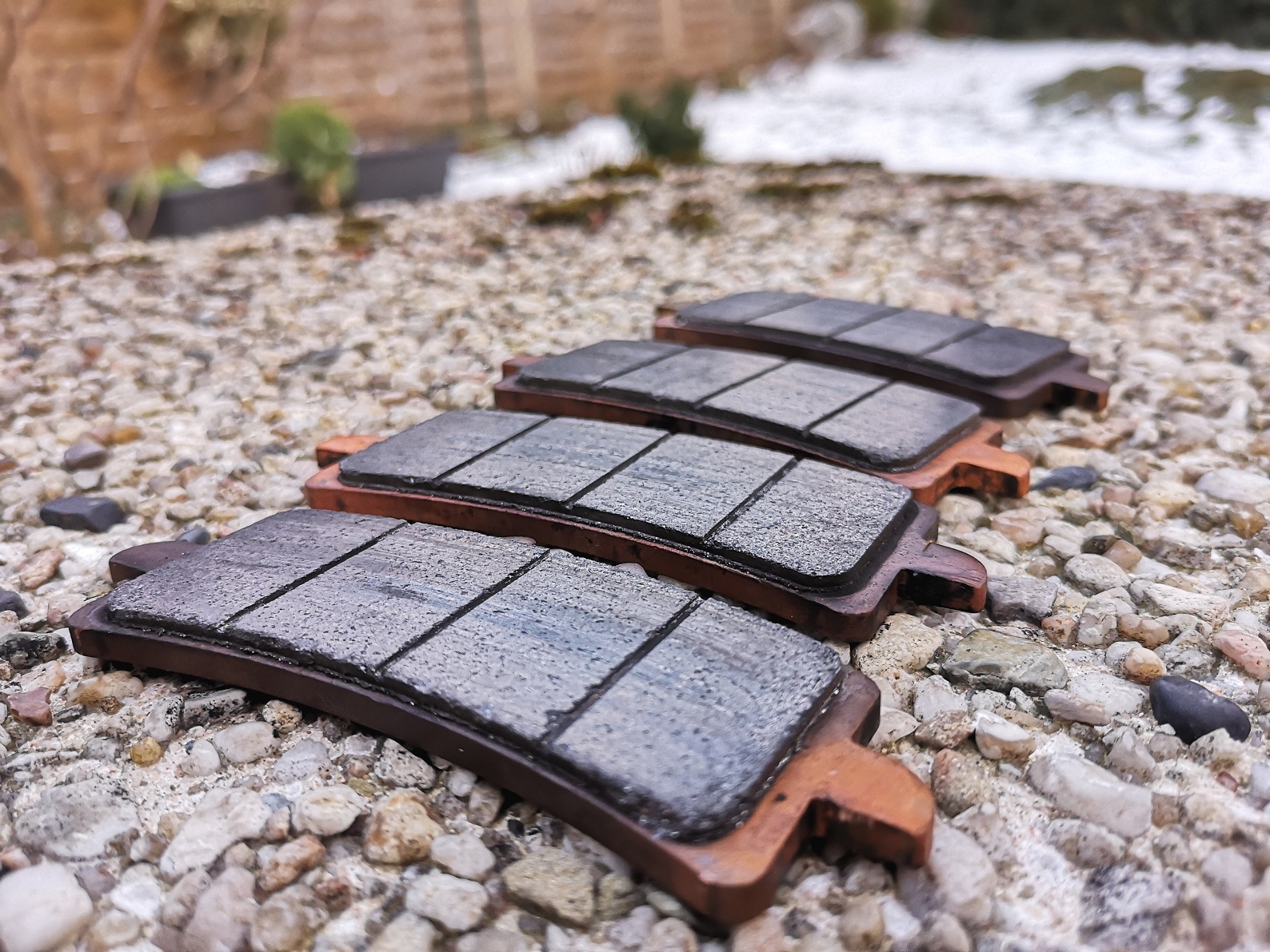

Da meine originalen Bremsbeläge meiner 18er RR nach ca. 2300km an der quietschgrenze also komplett verschlissen waren habe ich mich auf die Suche gemacht nach neuen Bremsbelägen.
Die gleichen Brembo Beläge wollte ich nicht, zu teuer für die gebotene Leistung. Z04 wäre eine Option gewesen (natürlich die Endstufe), leider keine ABE (soll ja auch Leute geben die ab und zu Straße fahren).
Lucas/TRW hat einen neuen Bremsbelag rausgebraucht, den 858SRT. Empfohlen für Landstraße + Rennstrecke. Desweiteren mit ABE.
Die Bremsleistung ist besser als bei den serien Brembos, konnte zwei Motorräder direkt miteinander vergleichen. Meine hatte mit den TRW Belägen 500km runter und die andere RSV4 insgesamt 1200km nach Kauf.
Beide mit den 5mm Serien Brembo Scheiben bestückt. Die Lucas/TRW haben zudem eine sehr dicke Trägerplatte, optisch kein Unterschied feststellbar zu den Brembos (kann gerne mal messen). Es gibt ja einige Beläge die super beißen aber die Trägerplatte ist dünner, das kann ein Problem werden (Hitze).
Heute nach 3000km habe ich die Lucas/TRW ausgebaut und war erstaunt. Weitere 800-900km wären kein Problem. Den Satz vorne gibt es für 69€ inkl. Versand bei ebay, also beide Seiten, nicht nur eine! Super Preis :slight_smile:
Bei den Lucas/TRW wird der Belag mit Widerhacken festgehalten … fahr diese Beläge noch etwas runter, dann kommen diese zum Vorschein. Dann reibt Metall auf Metall zusätzlich zum Bremsbelag …

Hm, hatte ich bei meinen SRQ nie. Trotzdem ein Fortschritt zu den serien Brembos :slight_smile:
