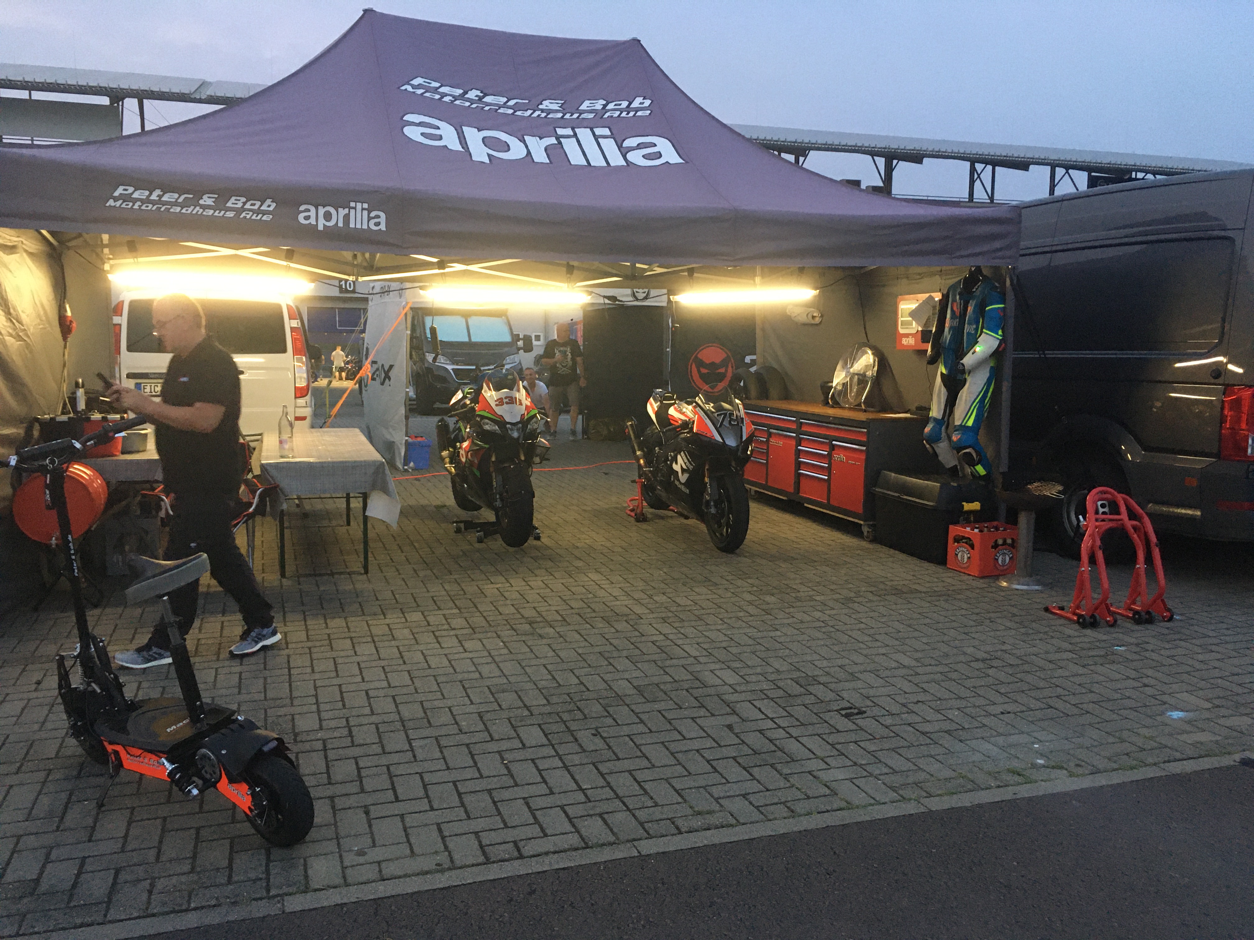

MillePatrick ist die rsv4 in grau deine? Da ist ja glaube ich alles dran was man für Geld bekommt… Oder? :mrgreen:
Die Grau-Schwarze ist die von meinem Kumpel. Die andere ist meine. Technisch unterscheiden sie sich nur durch die Krümmeranlage und die Bremsättel vorne. Da hat er nochmal mehr Gas gegeben. :beaming_face_with_smiling_eyes:
@ millepatrick
da sehe ich doch Bob auf dem Bild, dann habt ihr ja auch das rundum Sorglospaket :smiley: :smiley: :smiley:
