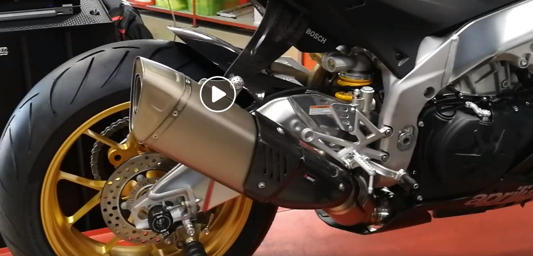

Zeig doch bitte mal das Video. Bei mir kommt Standbild.
[quote=Papavonvier post_id=8785 time=1556529042 user_id=127]
@Onlytwins
[/quote]
https://www.youtube.com/watch?v=bgShlqjBBas
Danke.
Mag ja sein, dass es sich in Natura noch anders anhört, doch der E4 normale ist nicht leiser oder lauter vom Gefühl her. Zumindest, wenn die Klappen auf Durchzug stehen

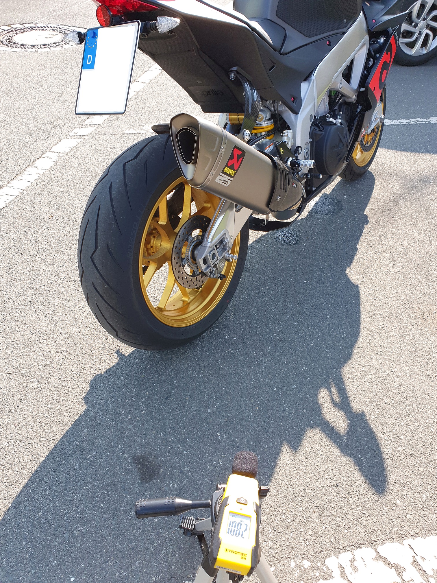

Ich habe beide Endschalldämpfer gemessen mit offener Klappe bei 6500U/min (Race ECU).
Original: 98dba
Akra: 108dba!!!
Direkt 10min hintereinander gemessen.
Nicht umsonst ist die 1100er mit 105dba eingetragen, gleicher Auspuff.
