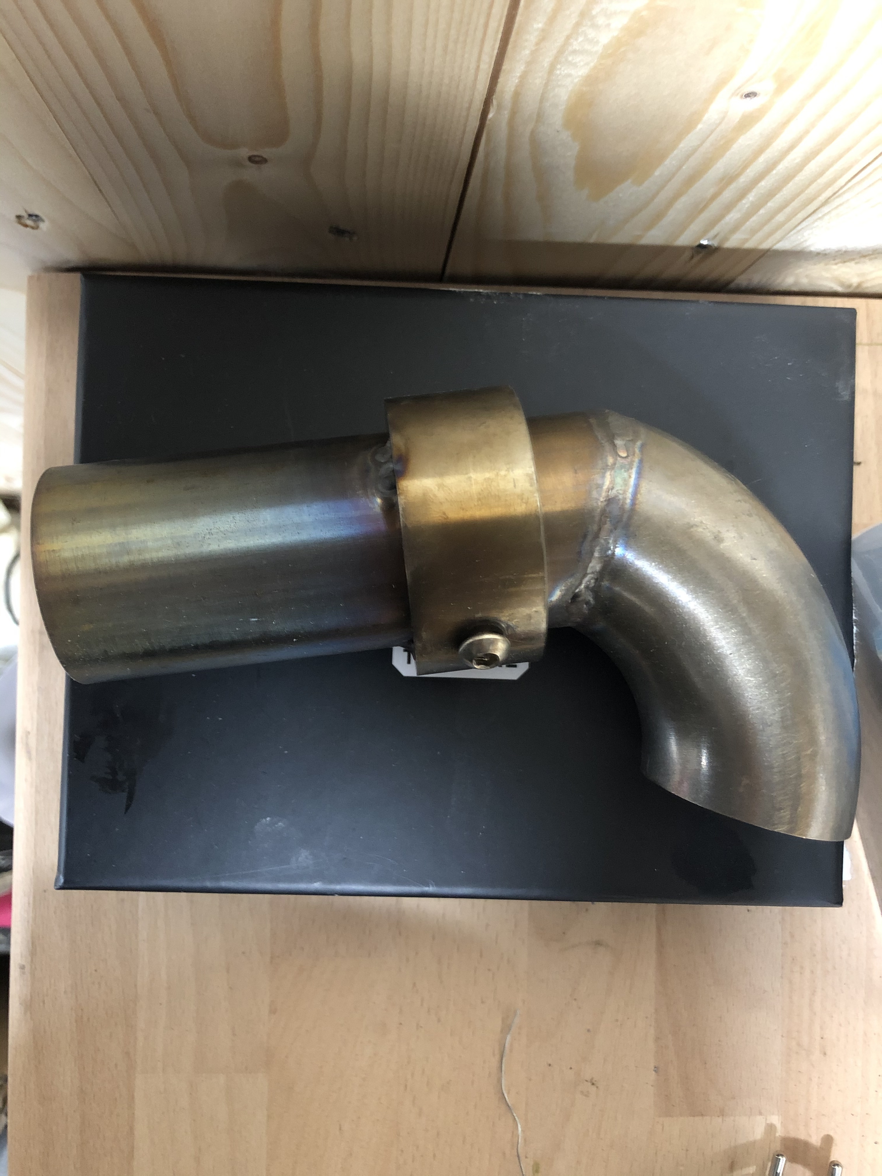

Jetzt habe ich ein Langere Akra auspfuff und ein extra DB killer im linkpipe
[attachment=0]DB Killer.jpg[/attachment]
Es gibt 3.0 db weniger (127.0 staat 130.0db im Dyno zimmer)

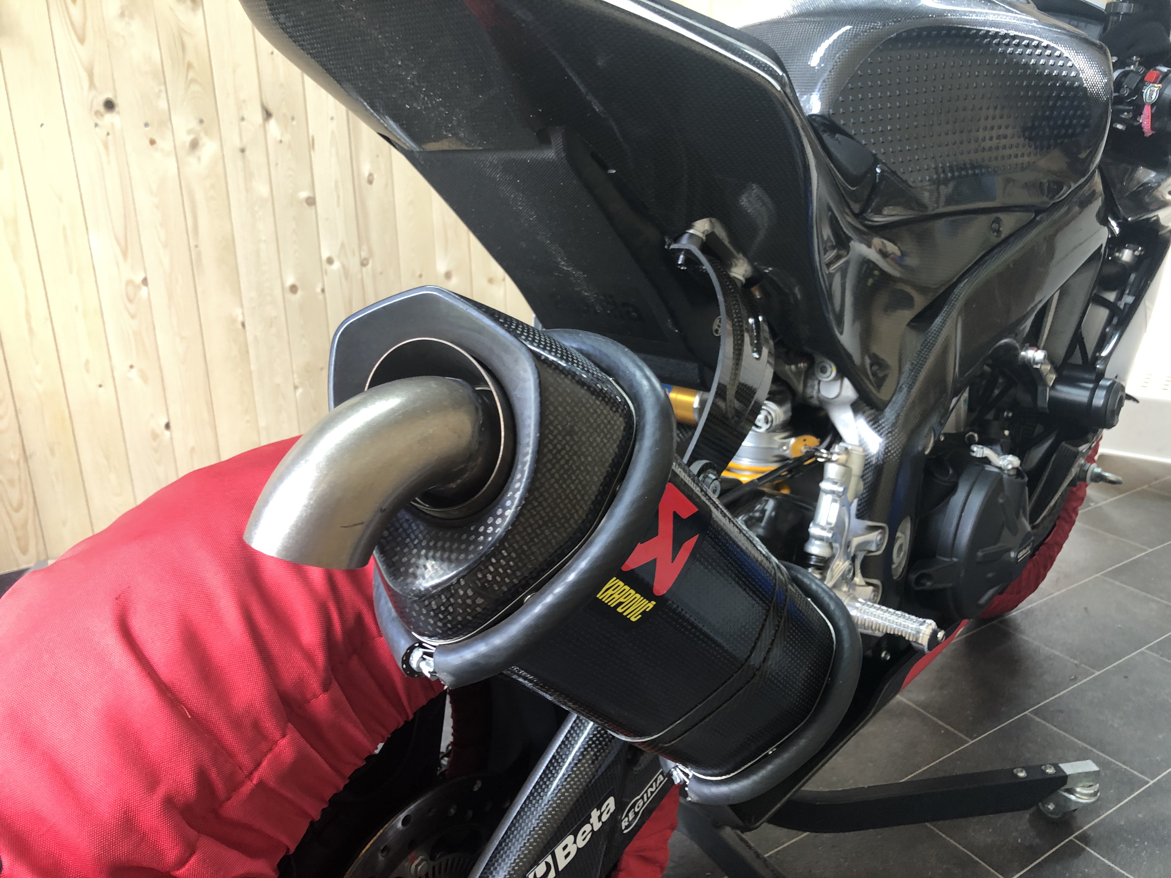

Ich hatte mit der Akrapovic Komplettanlage und dem Rüssel keine Probleme in Assen. Andere Bikes, obwohl teilweise Serie, wurde reihenweise rausgewunken🙈… Das mit dem Sieb hört’s sich aber super an…
