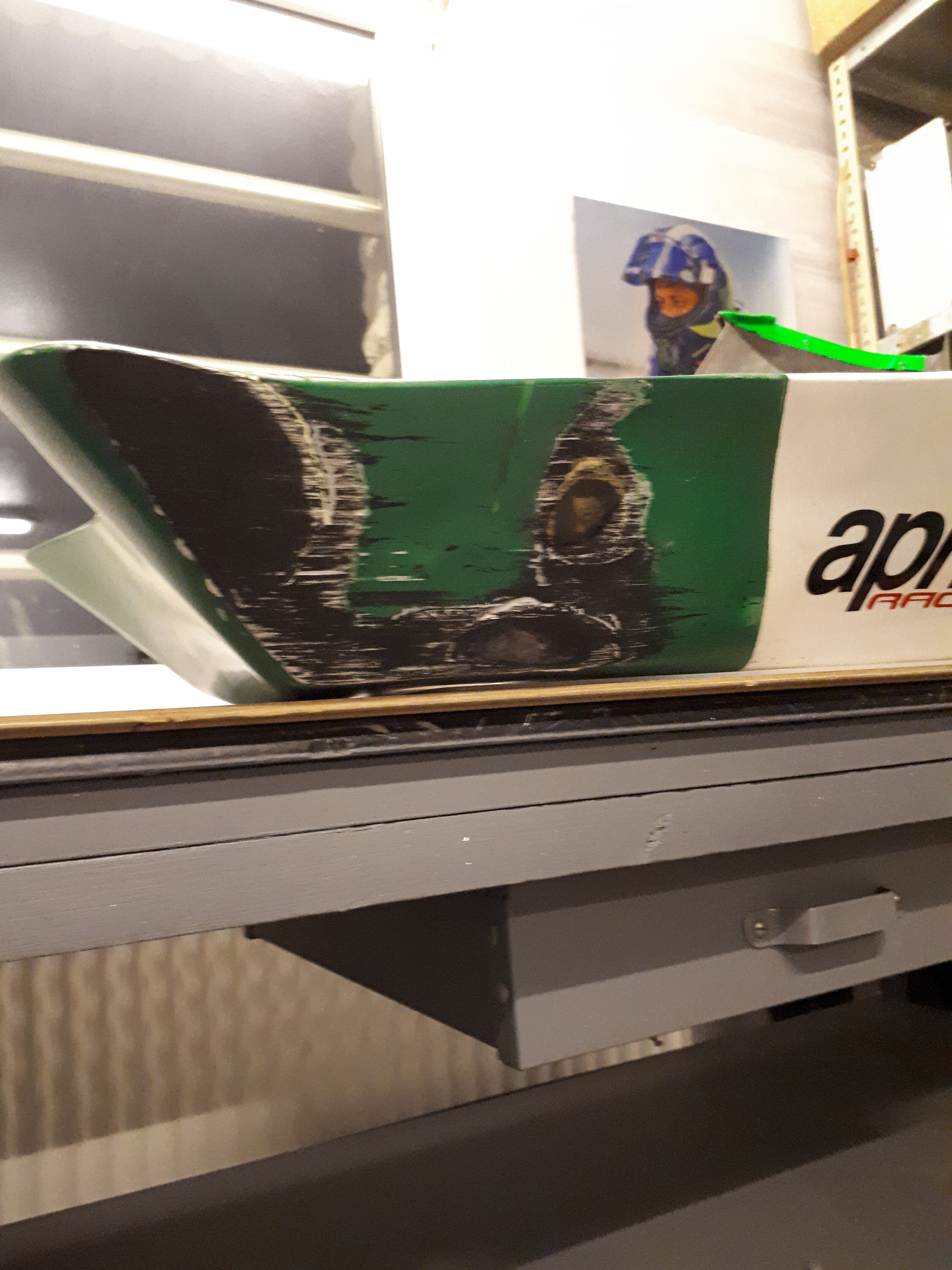

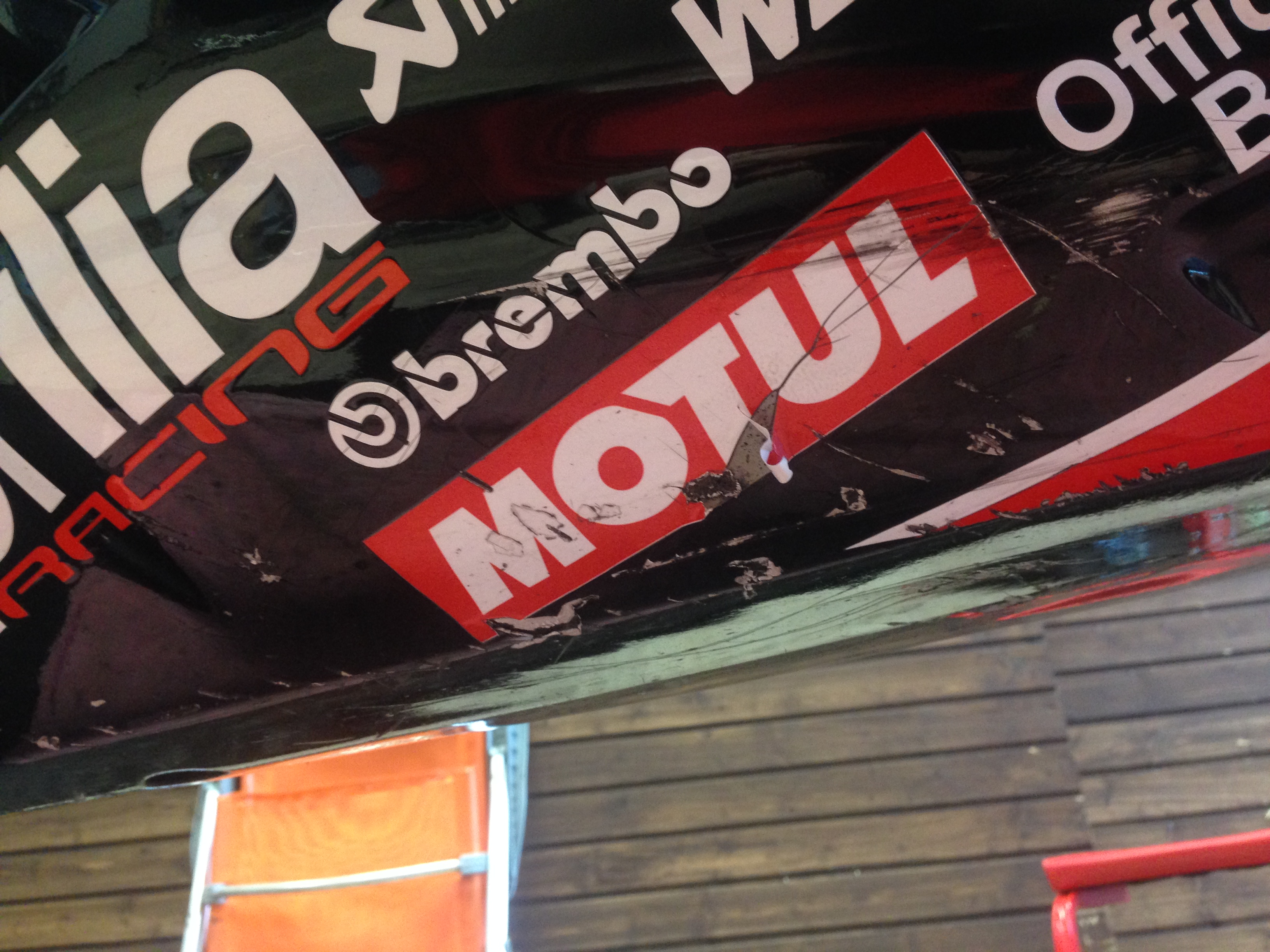

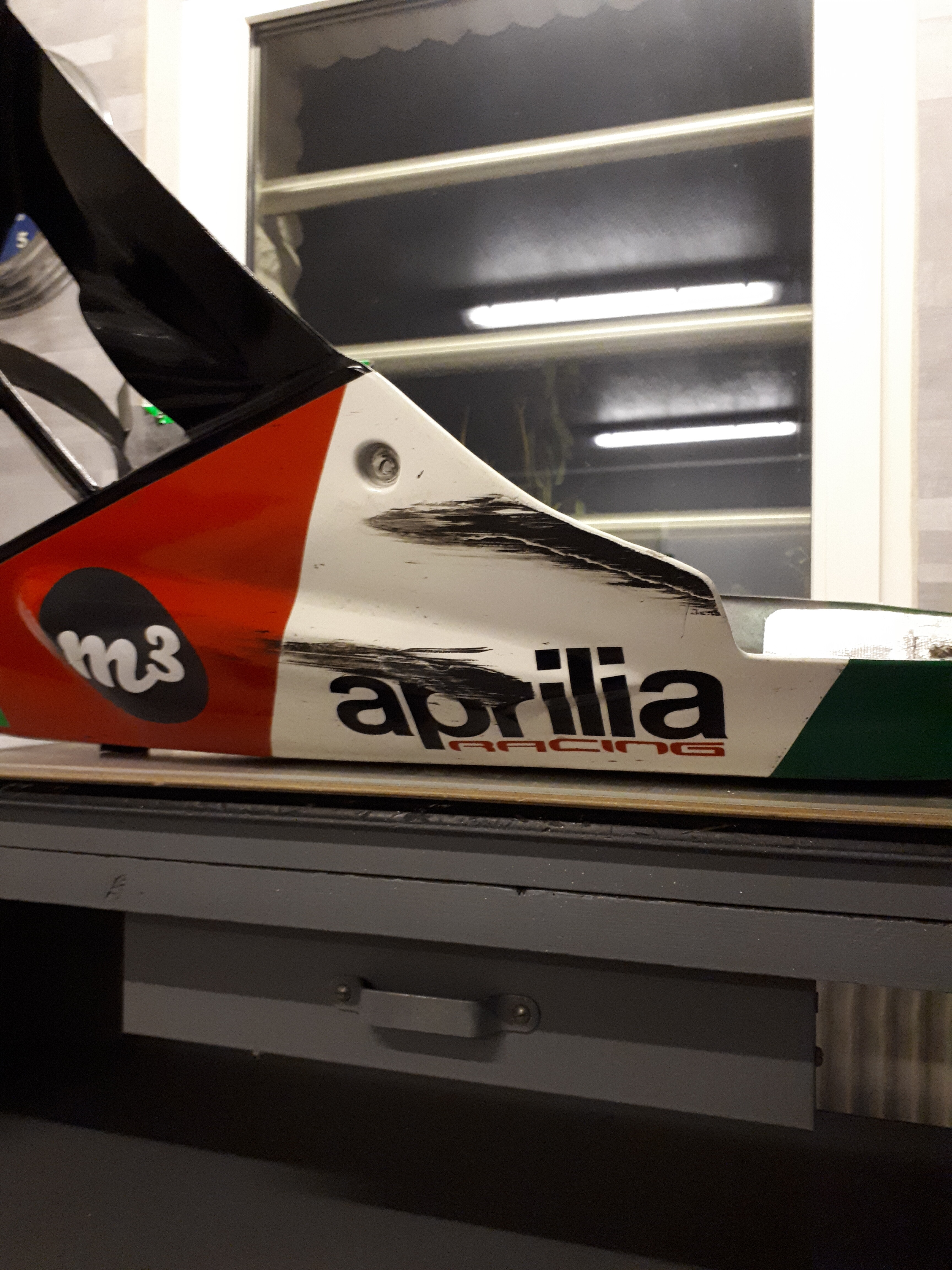

Ich habe ein paar Bilder gemacht um euch zu zeigen was ich meine ?. Fahre zu schräg oder passt die Geometrie vom Moped nicht ??. Was meint ihr ( hinten habe ich ein ttx federbein vorne Original Gabel mit geänderten öhlins cartridge kit.

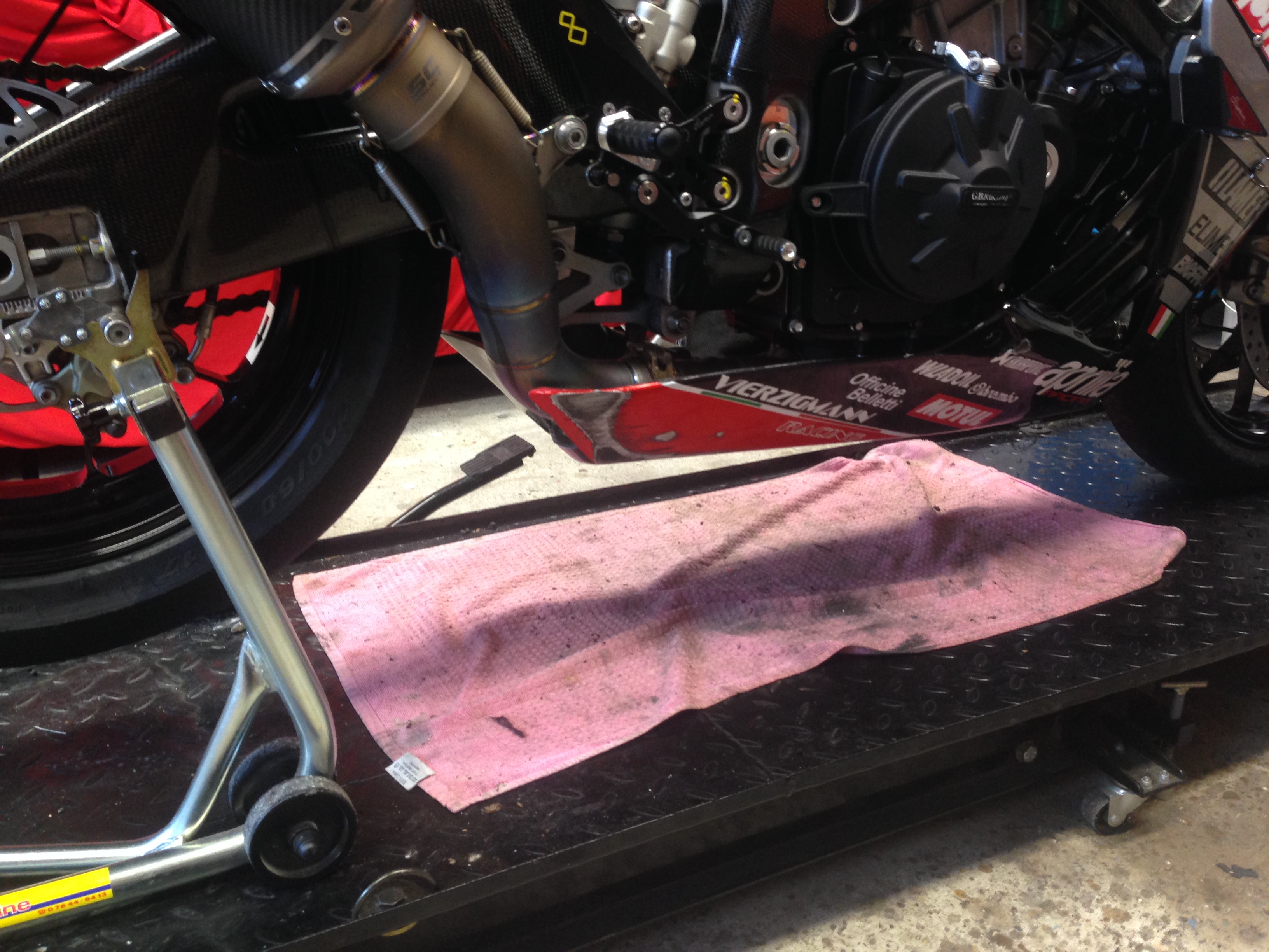

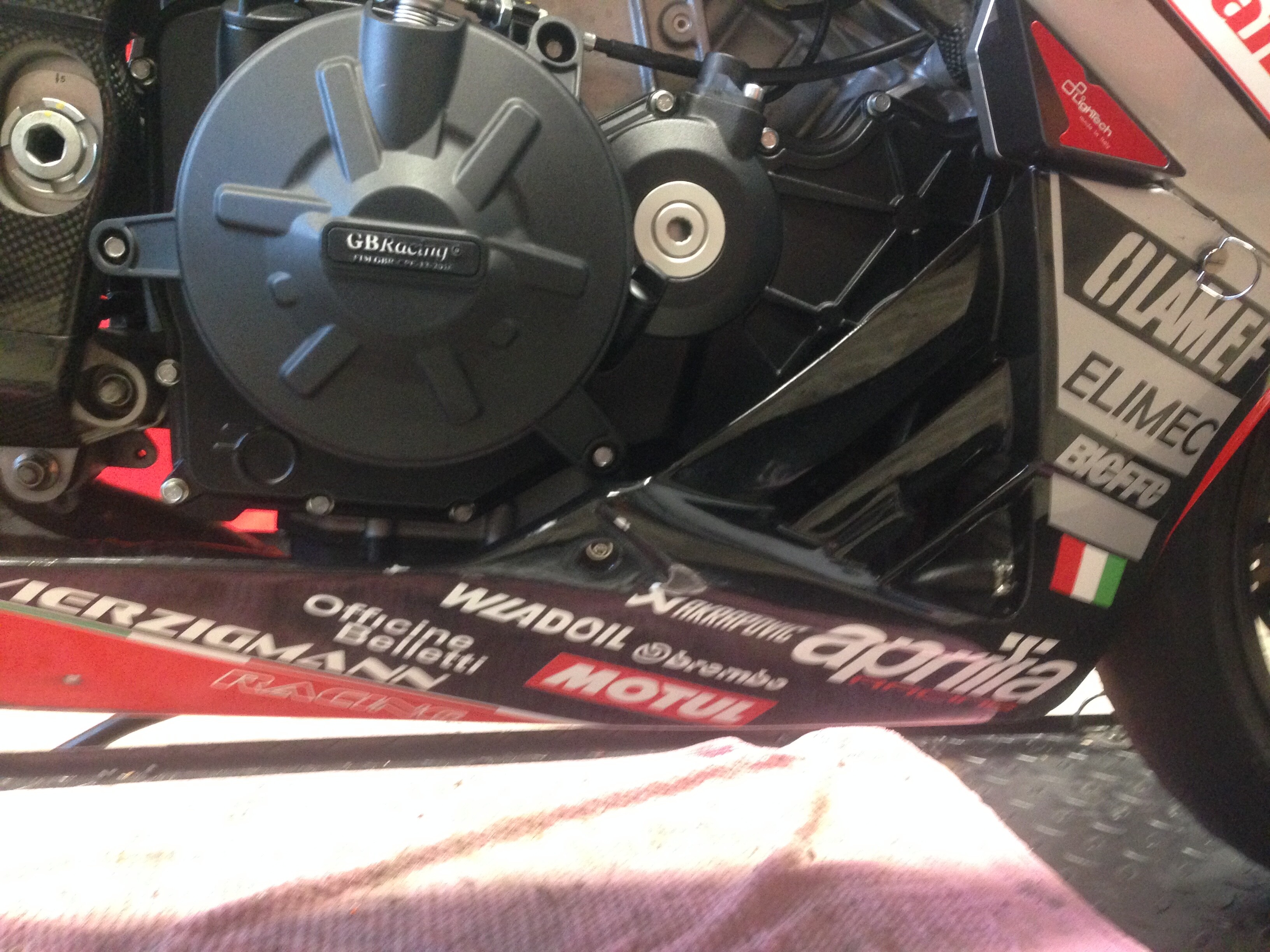

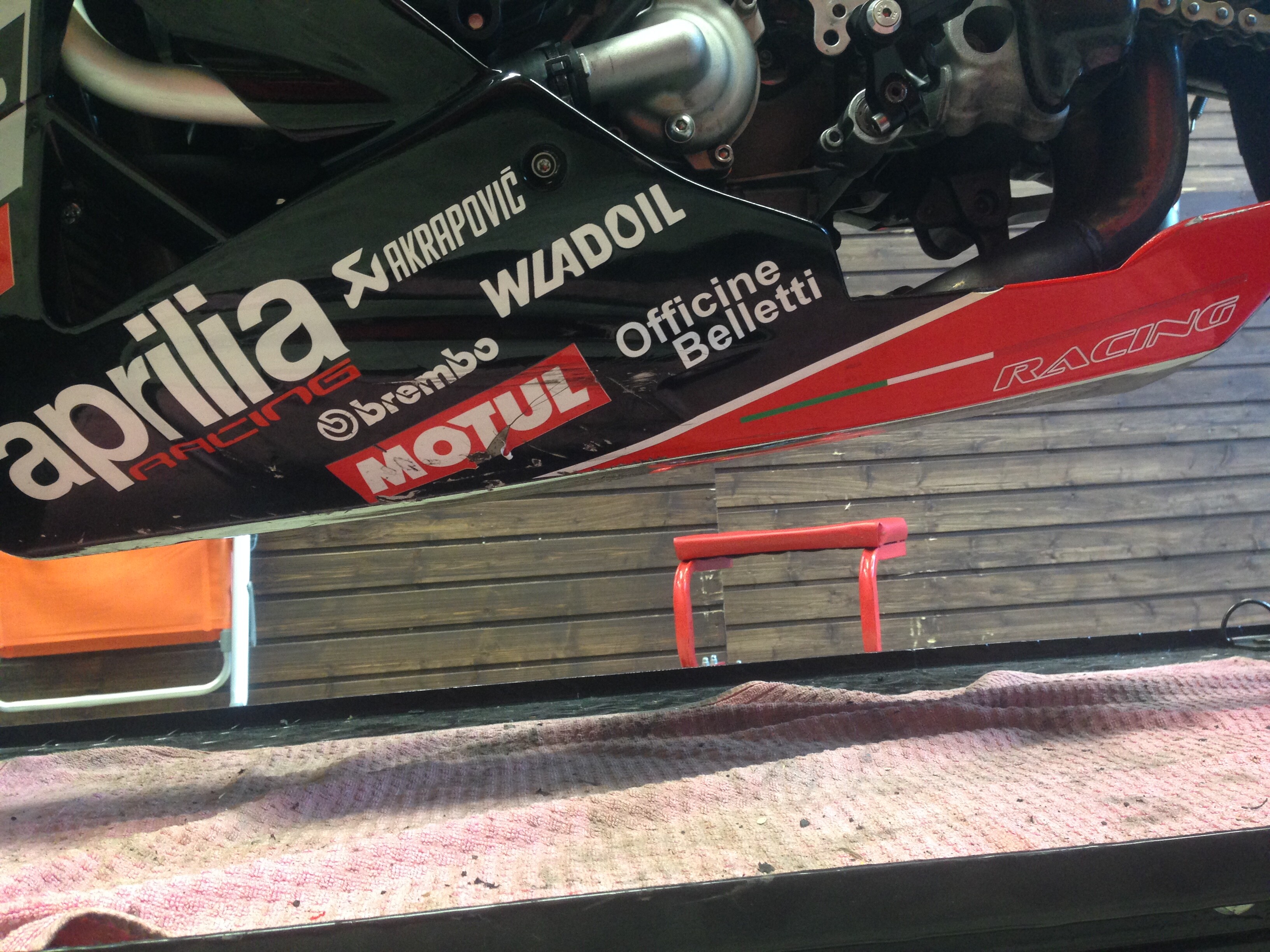

Hm, er könnte ja auch sehr schräg und mit vollem Körpereinsatz fahren für grössere Schwerpunktverlagerung, dann könnte es so aussehen. Anbei Bilder von meiner Verkleidung, 2016er RSV4 RF, original Umlenkung, Fahrergewicht 70Kg nackig, sollte es dafür eine Lösung geben, ich wäre auch sehr interessiert.

Mal im Ernst, die 105er Feder im 16er Sachs Federbein sollte bei deinen 70 kg eher sehr stramm sein. Das extreme Schleifen vom Unterteil liegt bei richtiger Einstellung der Federbeinlänge wohl eher an der (breiten) Verkleidung oder/ und dem Fahrstil.
