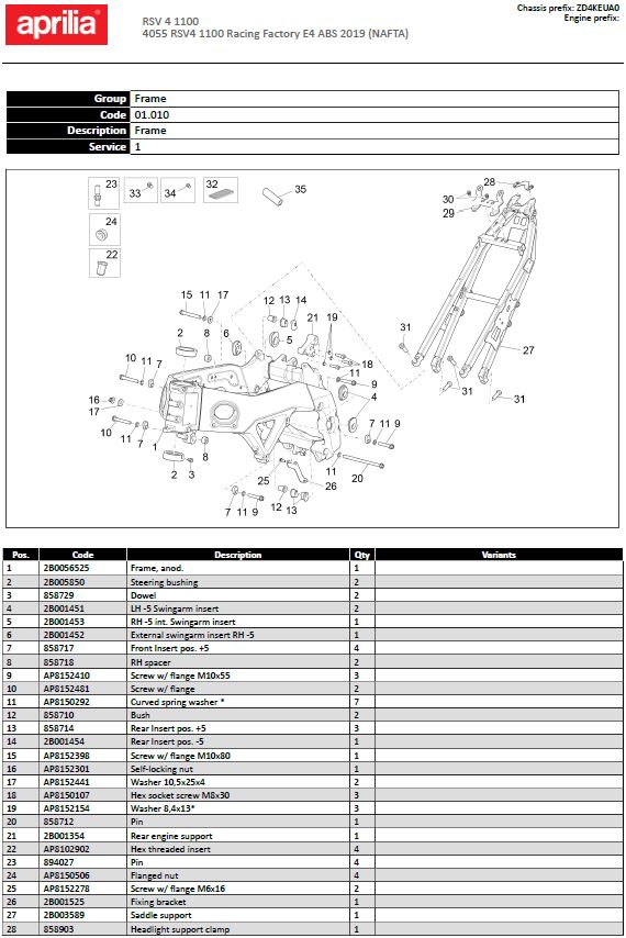

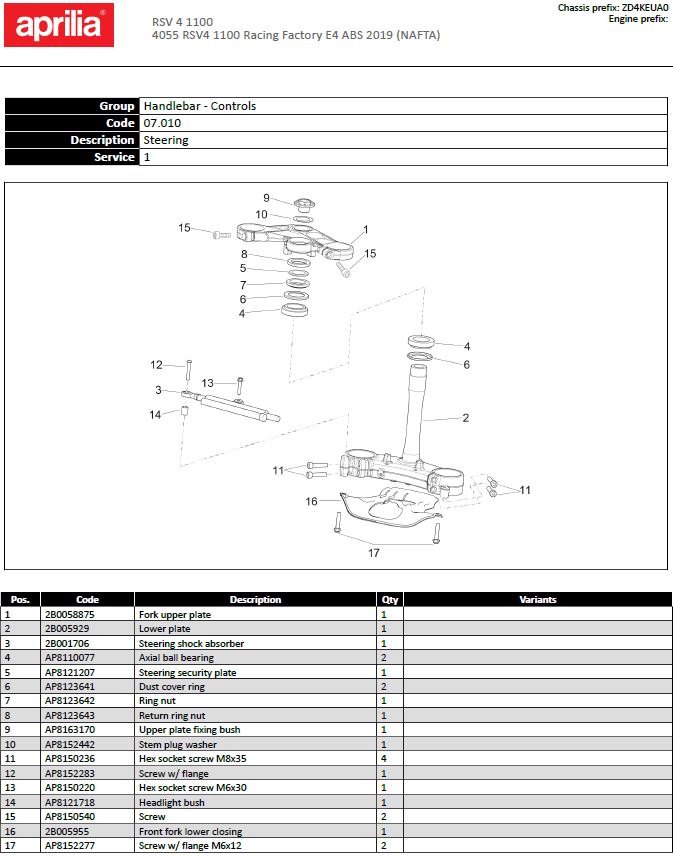

Gerade mal im Online Katalog von AF1 Racing geschaut und mal Bilder hinzugefügt.
2019er Motoreinsätze +5 (würde ja dem Widersprechen was ich auf dem Bild gesehen habe)
Schwinge -5
Lenkkopf habe ich keine Angabe gefunden
Kann das wer bestätigen und ggf. ergänzen?
Wenn ich das richtig verstehe, kann ich die Lenkkopfeinsätze bei mir nicht gegen die der neuen 1100 Factory tauschen weil es der R-Rahmen gar nicht hergibt.

Gibts keinen der die Position von Lenkkopf, Motor und Schwinge bei einer 2011er RSV4 R weiß?
Motorposition ist oben, Schwinge ist oben.
Lenkkopf hat andere Scheibe drin und steht steiler.
Ich bin meine 2011er Factory mit normaler Umlenkung gefahren, weil die Geometrie von haus aus schon sehr auf agil getrimmt war/ist.
Die R-Modelle mit Marzochi Gabel kenne ich ebenso mit Motor oben und Schwinge oben.
Lenkkopf nicht einstellbar.
Federbeinlänge auf 311mm
Später mit den Sachs-Gabeln dann Motor und Schwinge ala Tuono mittig bei den R … Factory blieben oben.
Ab 2015 ist der Motor und Schwinge dann unten angeschlagen worden.
Lenkkopf bekam andere Scheiben rein …
Federbeinlänge auf 313mm
so kenn ich das
