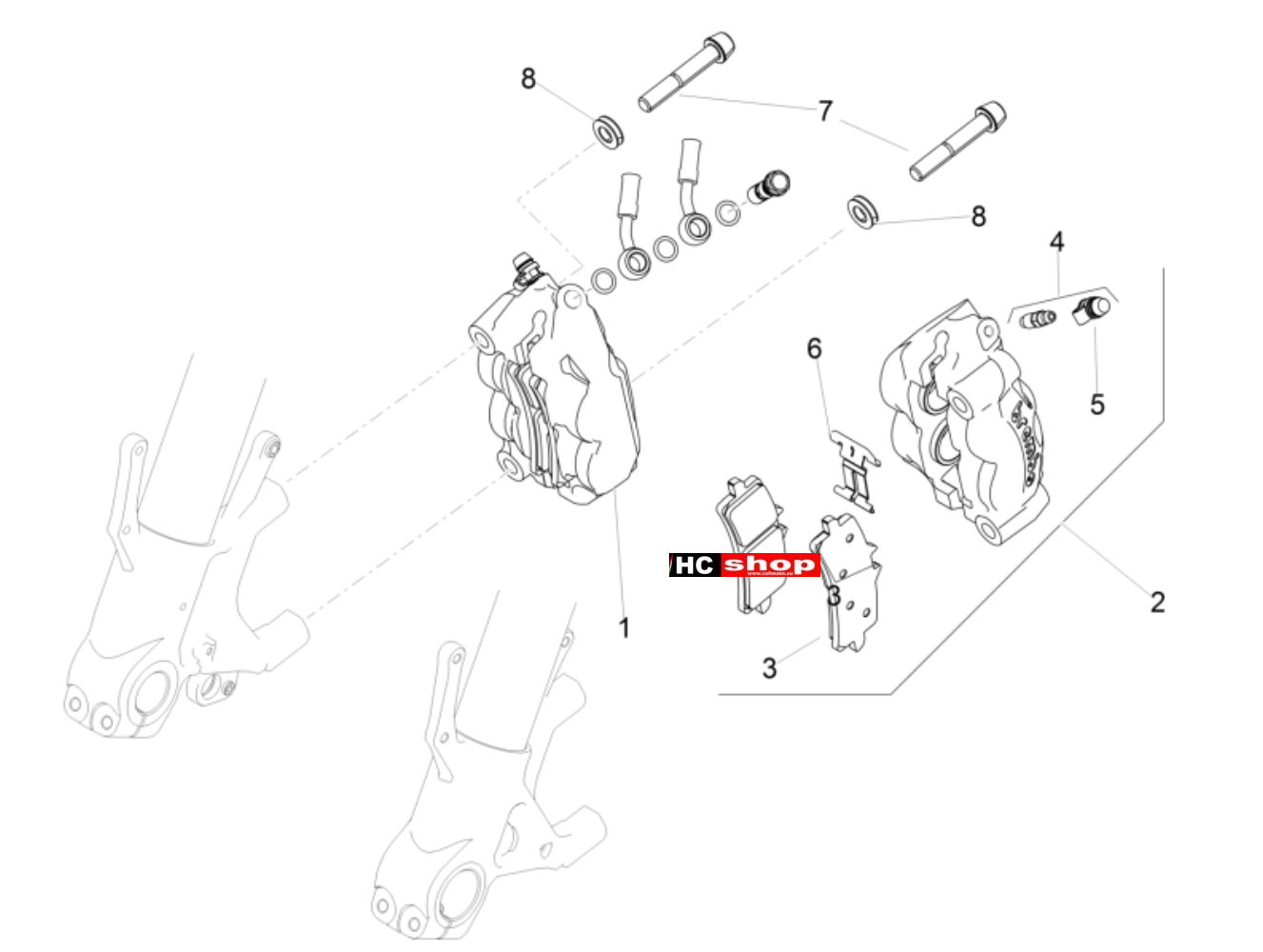

Tag! Habe eine RSV4RR Bj 2017. Kürzlich wurden Bremsbeläge getauscht (Rückrufaktion). Der Mechaniker hat aber gepfuscht, die Feder (das Metallplätchen, das oben auf den Belägen aufliegt) ist lose, beim Bremsen schiebt es sich nach vorne oben und es klackt - ich bin schon ca 200Km so gefahren, gemerkt habe ichs nachdem ich die RSV für den Ring gerichte habe (Spiegel weg, Lichter abgeklemmt etc) und zurück in die Garage geschoben habe.
Ich kenne bisher nur Sättel, die oben offen sind und wo die Beläge und die Feder mit einer quer durch den Sattel gehenden Schraube gehalten werden.
Wie ist das bei der Aprilia? Sattel abschrauben, Feder positionieren und Sattel wieder drauf?
Für Tips wäre ich echt dankbar, müsste sonst wieder umbauen und 60 Km zum Händler fahren, danke!
PS.: Mit Feder meine ich das Teil mit der Nr 6 - siehe Anhang.
Drehmoment für die Bremssattelschrauben hätte ich auch noch gebraucht!
Hey, Sattel abschrauben, Beläge raus und dann die Feder korrekt einbauen. Danach dann wieder Beläge rein und Sattel montieren.
Drehmoment sind 50nm
