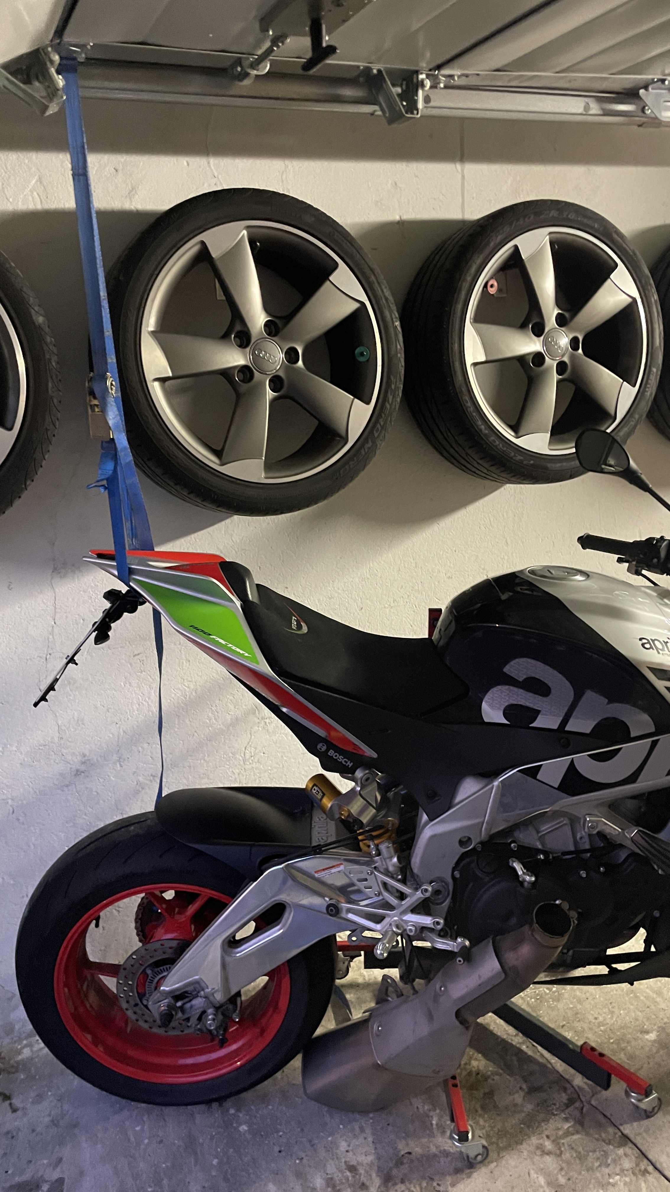

Moped auf Zentralständer oder Heck aufhängen und ausbauen.
Dauert mit ausgebauten Rad hinten 5min

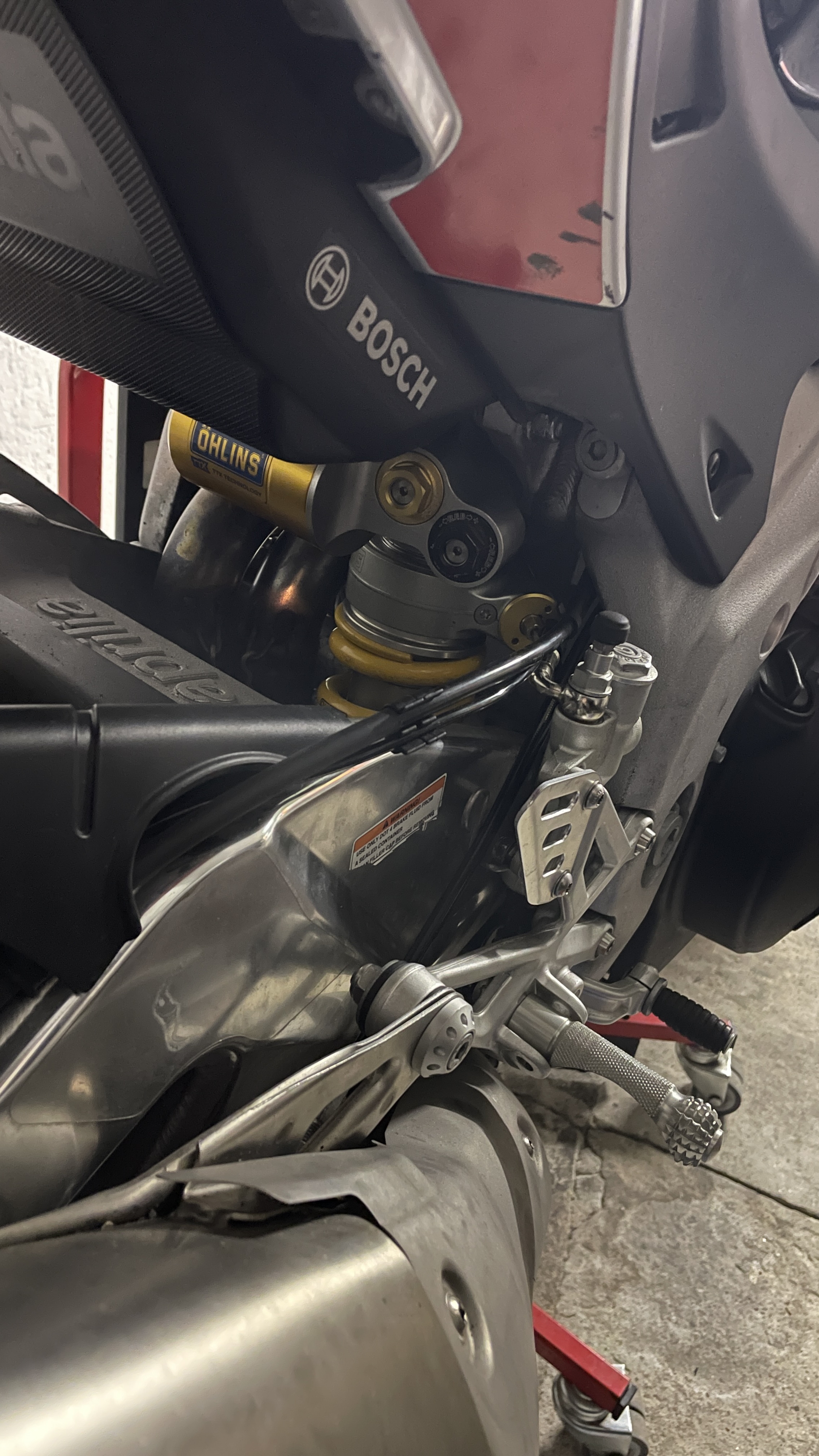

es ist also das richtige rechts gemeint. Auspuff und Fußraste rechts ab, Schrauben vom Federbein und Umlenkung ab bzw gelöst und nach rechts rausgezogen? So habe ich es zumindest vor ein paar Jahren mal gemacht. Ich frage, weil ich gerade in WHB geguckt hatte, und war ganz irritiert, dass die rechts schreiben und links zeigen :crazy: . Also geht links auch - hat das schonmal jmd. probiert? :problem:
Man war das wieder n kacke … Tuono Öhlins Federbein raus ging schon echt bescheiden und kontaktlos schon mal gar nicht sondern eher mit wackeln, ziehen, ruckeln und noch mals ziehen ziehen ziehen. Dann das TTX (APrein und genau umgekehrt bloß anstatt ziehen dann halt drücken. Aber jetzt ist alles drin.
