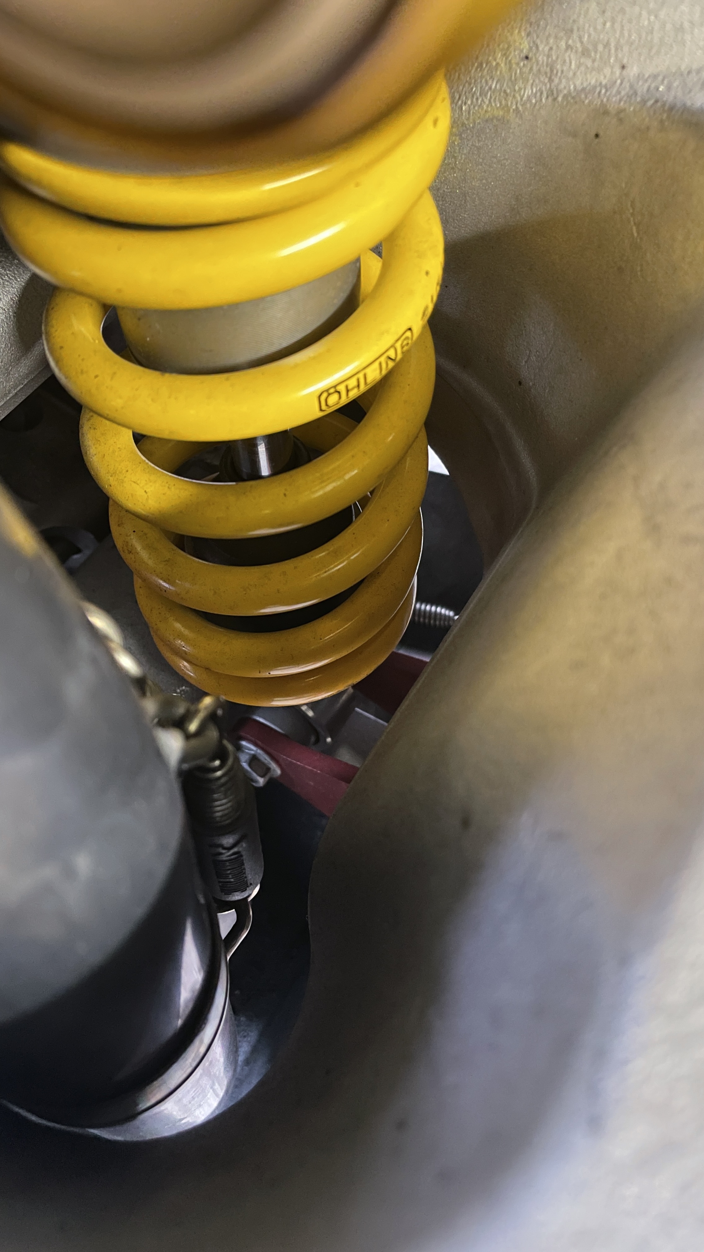

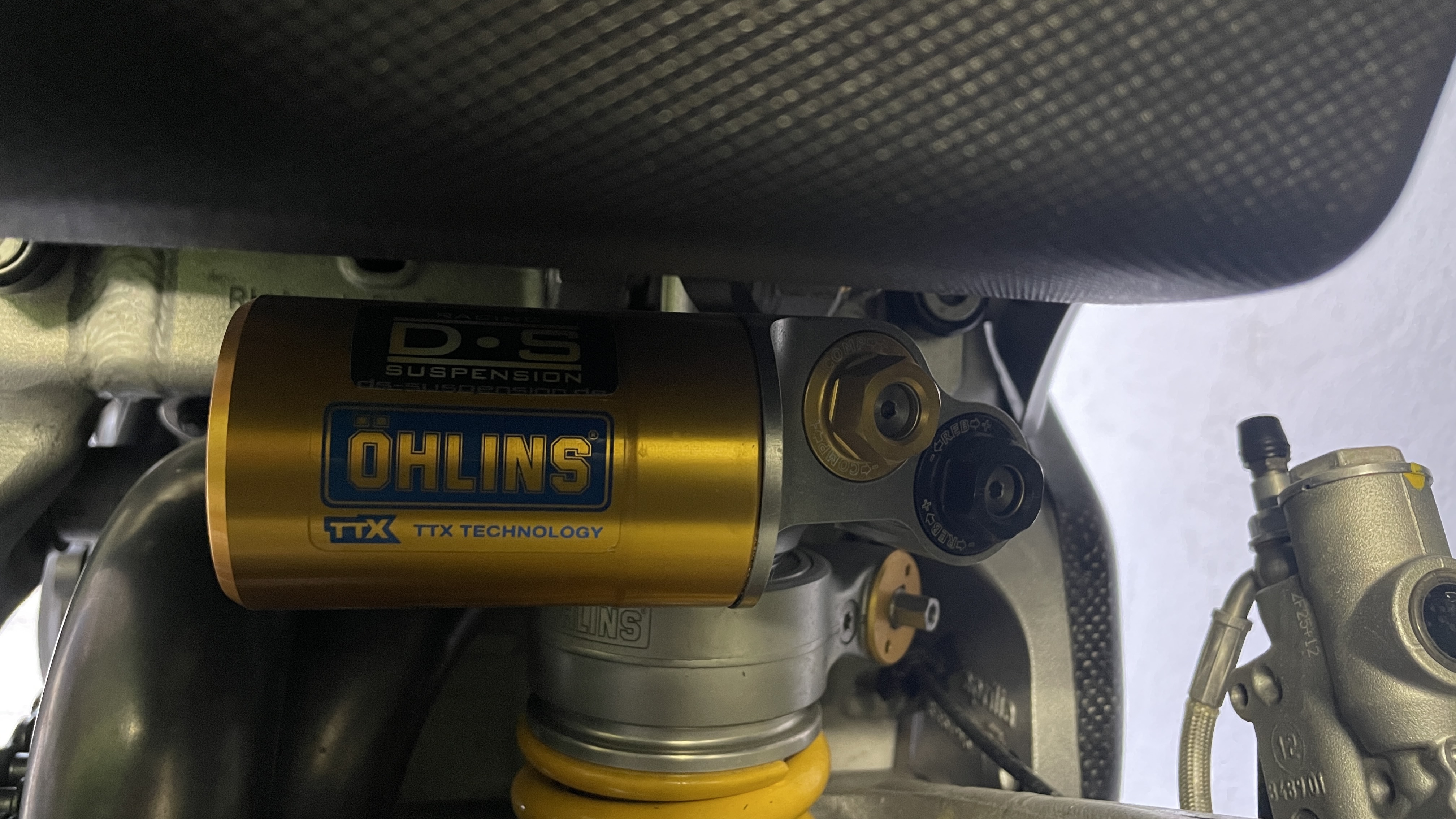

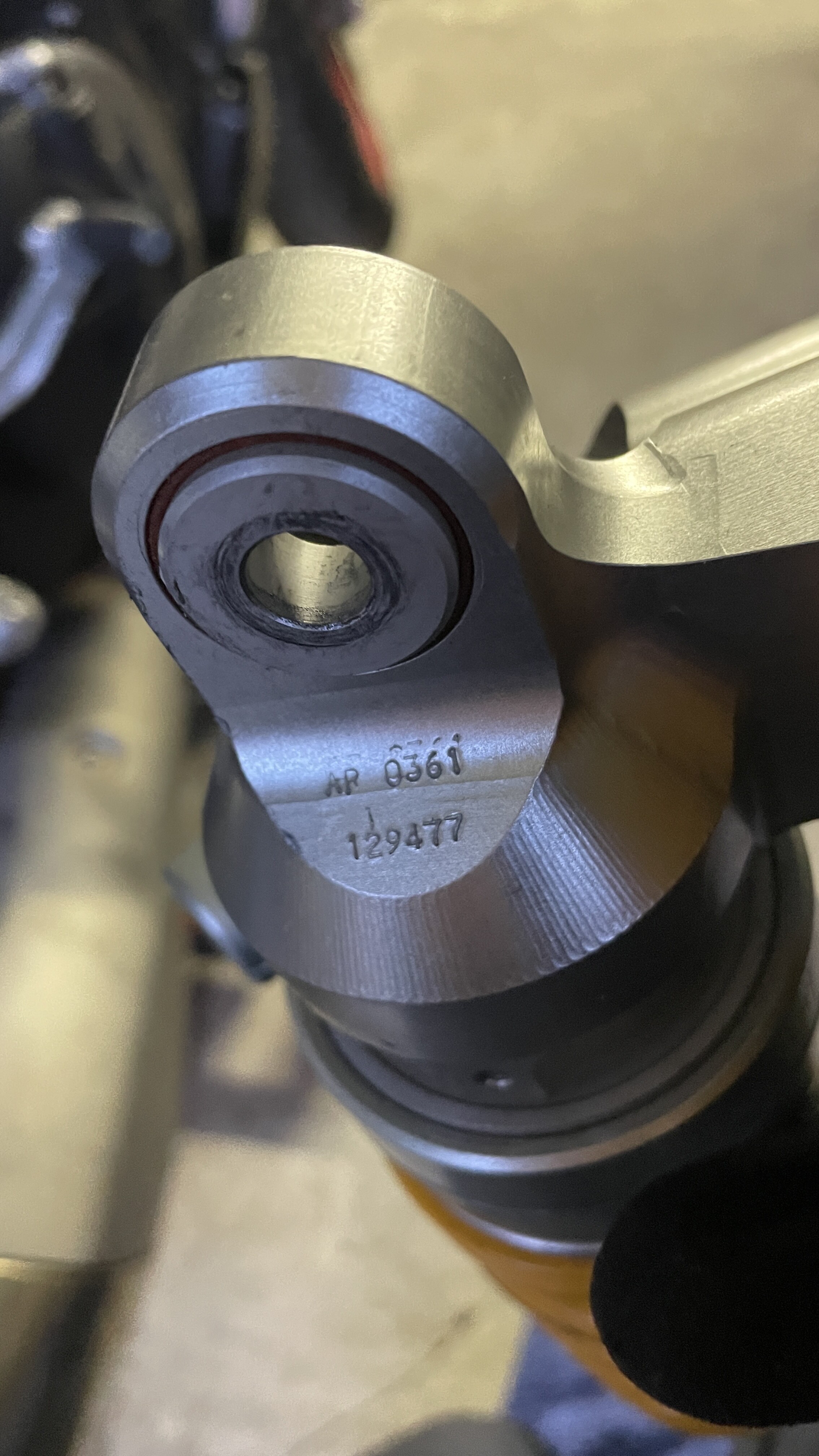

Ich hab mal 3 Bilder von dem TTX Federbein gemacht. Vielleicht erkennt ja einer um was für eins es sich handelt und ob es in die Tuono passen und funktionieren würde.
passt, Federbeinlänge anpassen und SAG einstellen

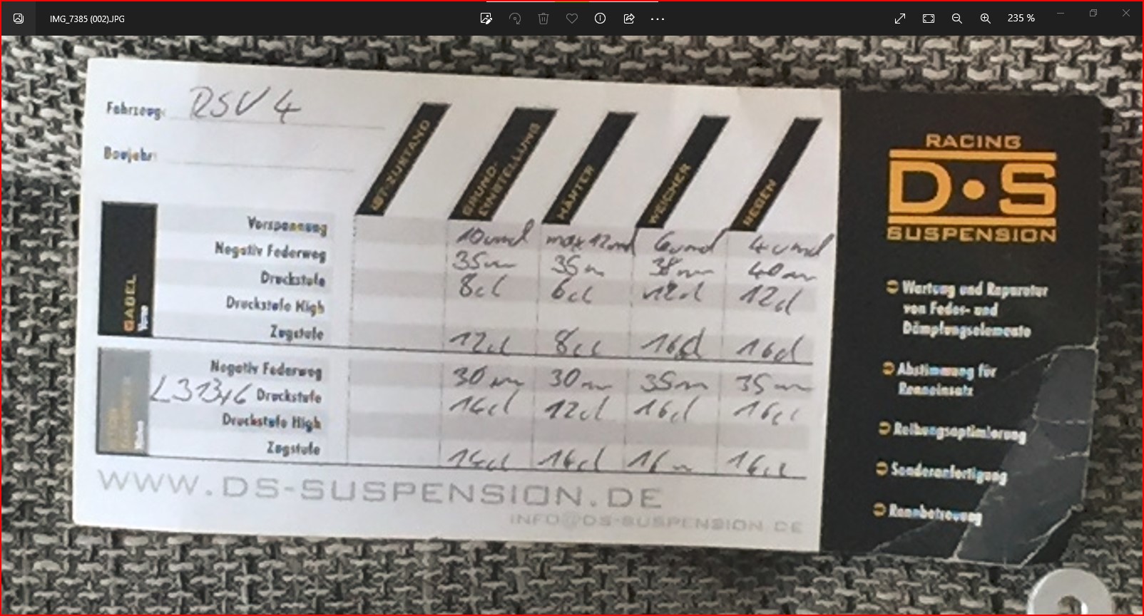

Passen meine Werte von Dave für die Tuono im Rennstreckenbetrieb?

Das ist mein TTX.
Was genau bzw. wie ist die genau Bezeichnung des Öhlins TTX Federbeins :confused: (da gibts ja TTX GP, TTX36 und dann noch MK1 oder MK2)
siehe Post weiter unten
Ok, schon mal gut zu wissen. Danke dir. Woran hast du das erkannt, wenn ich fragen darf?

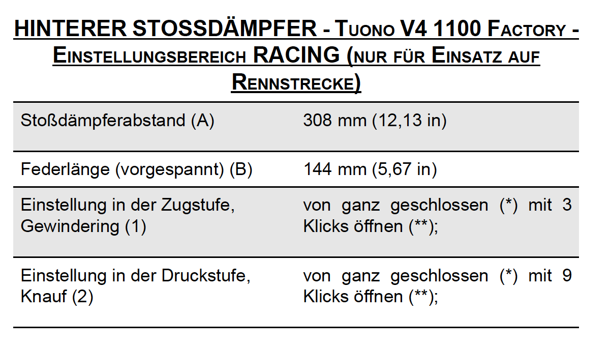

Tuono hat normal 308mm und 311mm wäre dann RSV4 komplett zusammen gedreht.

4 Ringe ist Strasseneinstellung laut Handbuch Tuono Factory Öhlinsgabel
