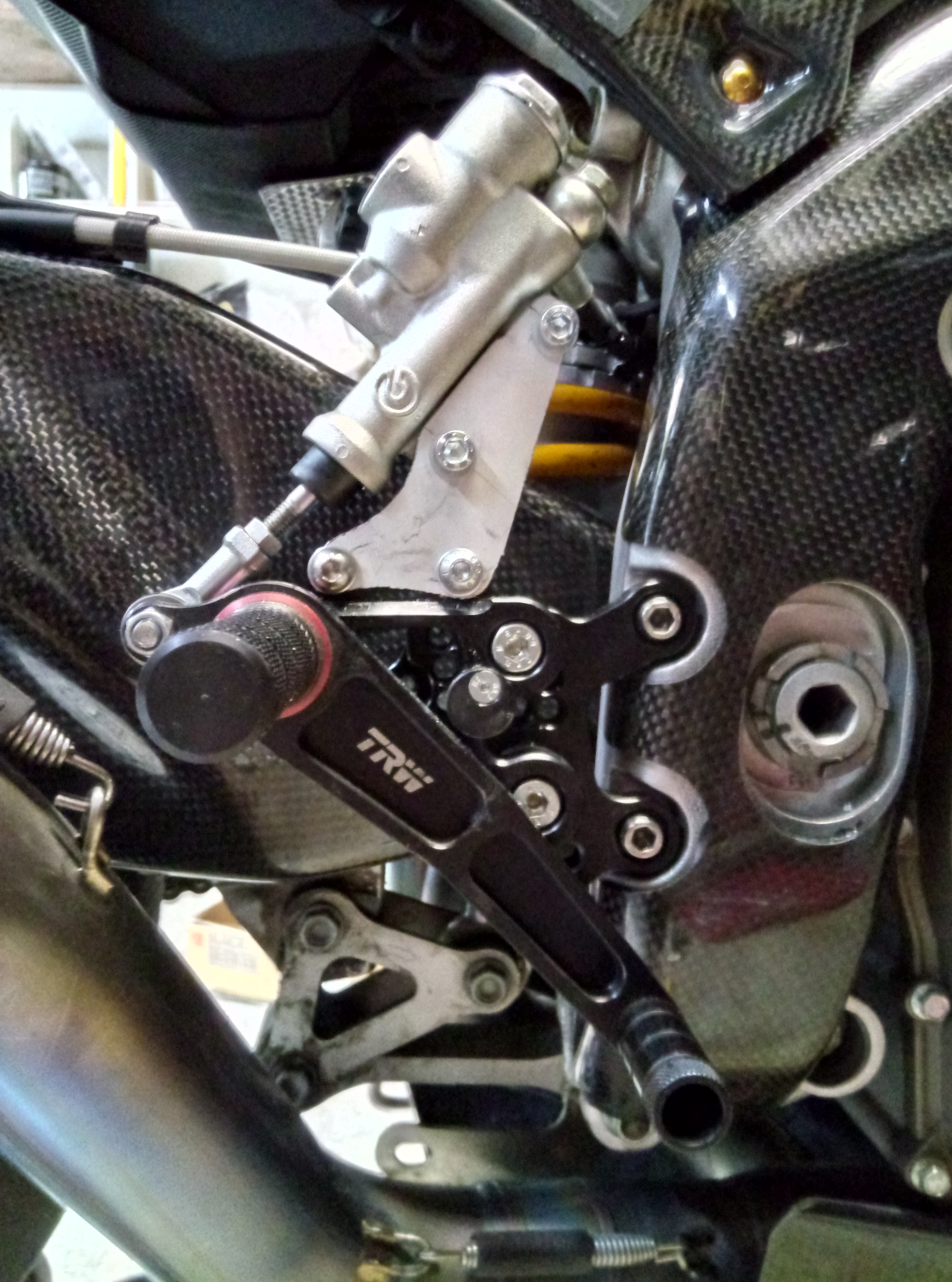

Die Hinterradbremse bedient sich auch aus dem Reservoir am Lenker, oder hat die nen eigenen Behälter für die Bremsflüssigkeit?
Hat einen Eigenen…ist integriert und nicht zwingend als Behälter erkennbar.
Danke, habs gefunden

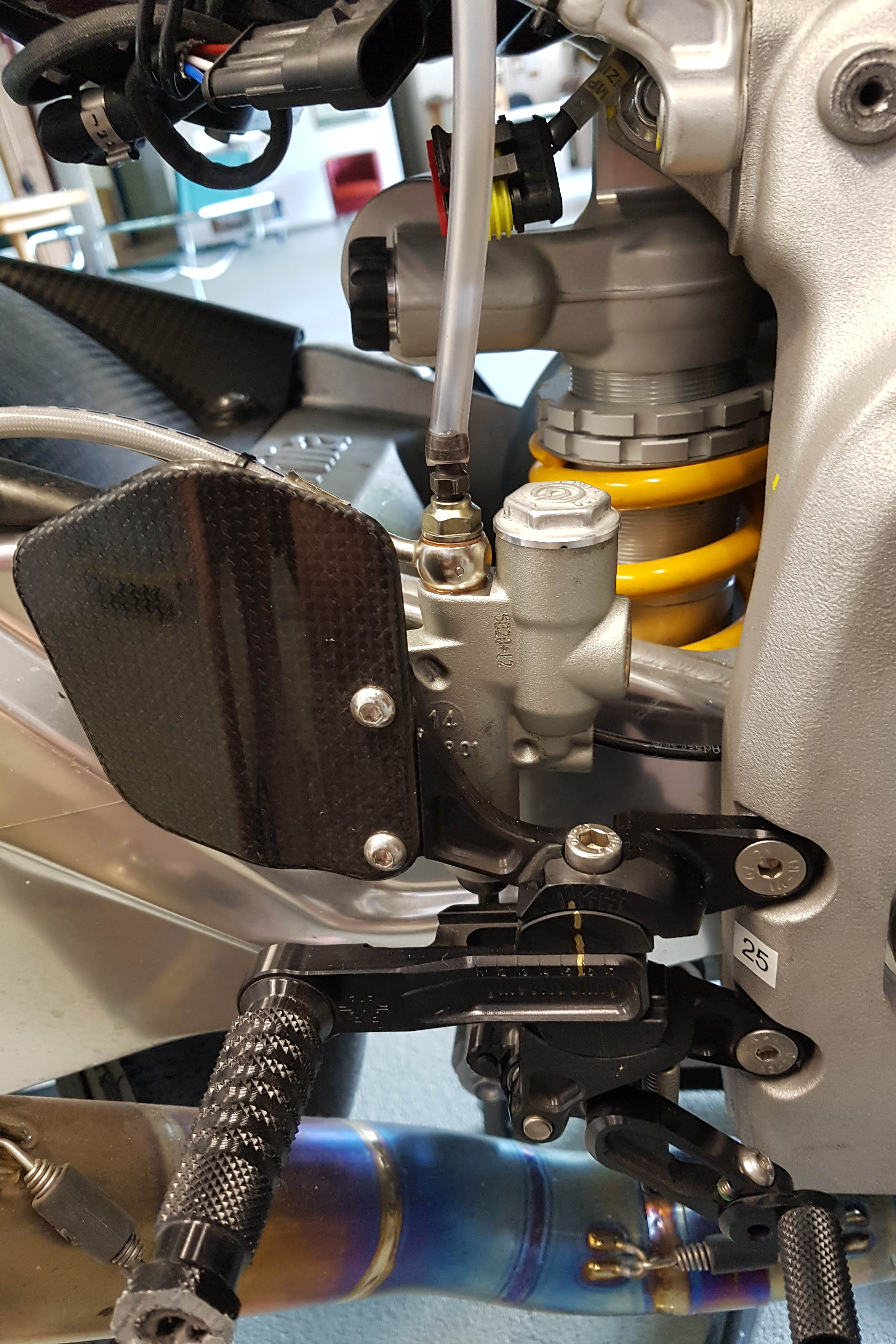

Will demnächst meine Entlüfternibel durch stahlbus ersetzen und müsste hinten auch entlüften. Jetzt habe ich ihr gelesen das es für hinten einen eigenen Behälter gibt nur leider kann ich ihn nicht sehen😕 kann mir jemand eventuell ein Bild schicken oder erklären wo der sitz? Anscheinend bin ich blind😂 Gruß Tobi
Direkt an der Pumpe bzw. integriert
Der Bremszylinder hat ein integriertes Reservoir. Es ist das Teil links oben, das wie ein Rucksäckle aussieht
Ah ok super danke für die schnellen Antworten:) und da kann man ohne weiteres den Deckel abschrauben und nach füllen?
Ja dazu ist er da. Vorsicht sollte schon walten.
Danke:)
Ja.
Ist genauso zu handhaben,wie ein Kunststoffbehälter.
Deckel und Dichtungsmembrane entfernen und dann nachfüllen.
