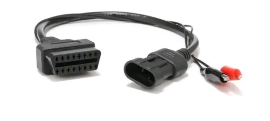

Je nach dem wo dein neues Dashbaard her kommt und was du genau alles übernommen hast kann es sein, daß Auspuffklappe angelernt und APRC freigeschaltet werden müssen.
Dein Modell hat nen 3 Pin Adapter. Sowas hier.
